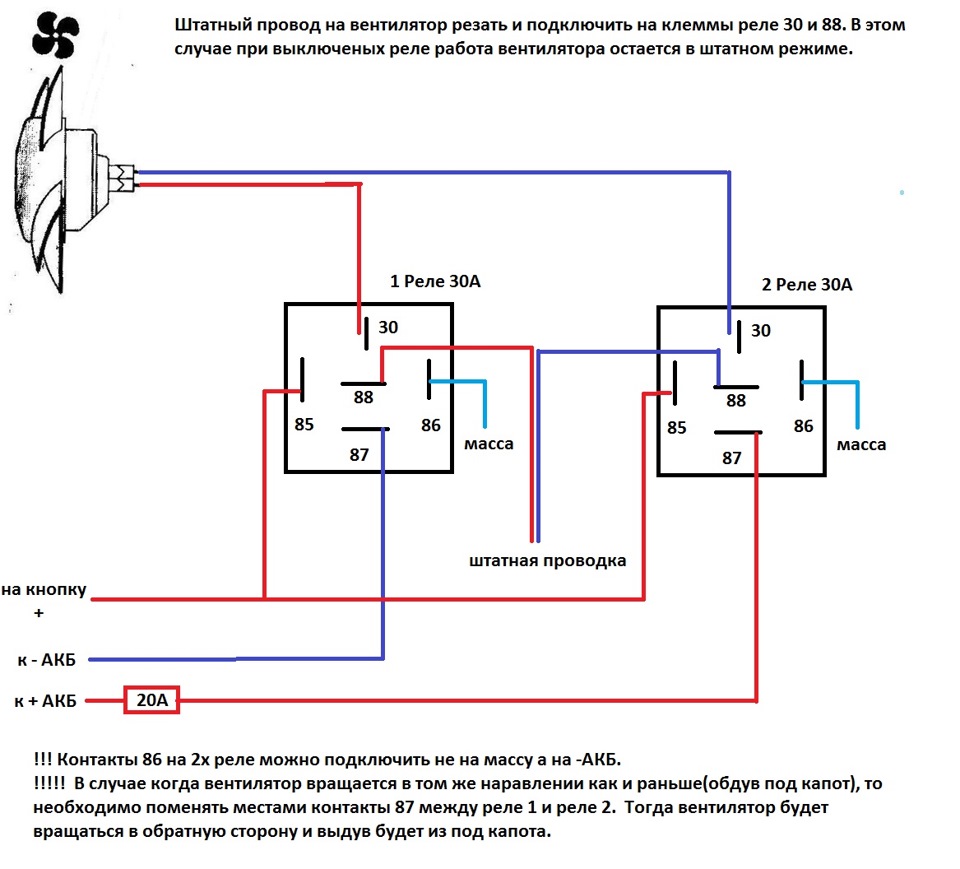

Реверс вентилятора охлаждения радиатора
Сообщение от Завьял
Снял вентилятор с авто,
Будеш собирать подумай о реверс-переключателе, чтоб в обратную сторону продувку включать. Ты часто по лесу-траве мотаешся, очень полезно периодически для самоочистки запускать продувку радиатора в обратную сторону. Я давно мечтаю сделать такое да всё собраться немогу. продуваю в гараже компрессором

Кто может разъем питания движка вентилятора показать? Думаю всетаки заняться реверс-переключателем. Начнем с того что надо разъём папа-мама купить

Сообщение от Завьял
Задумка интересная, но тогда надо еще принудиловку включения вентилятора на полную мощность колхозить.
Так вот, по схемке так и получается.
Контакты 30 и 88 получается это разъём перед вентилятором.
Последний раз редактировалось ДядяСережа; 20.09.2024 в 10:18.
