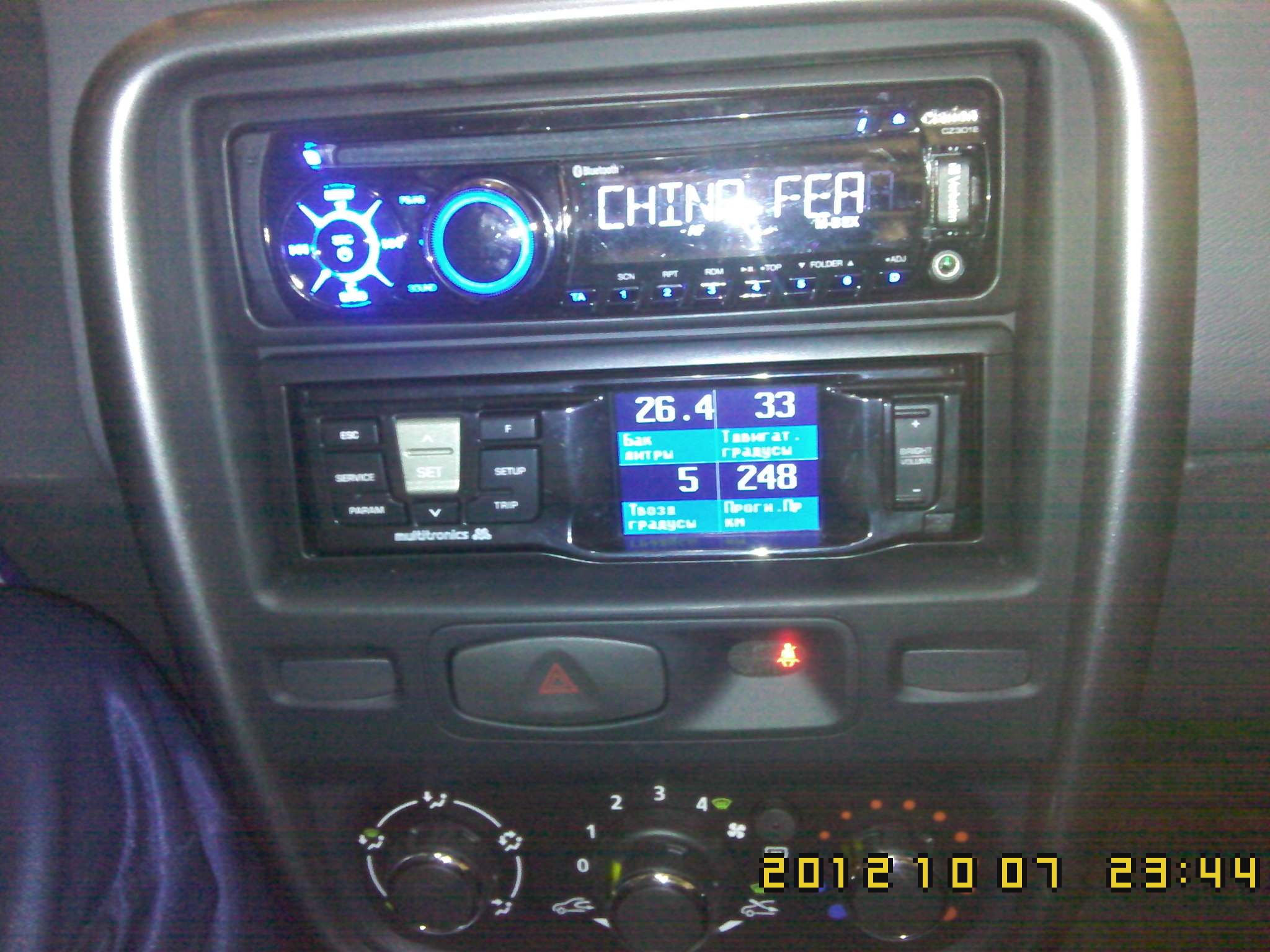

Манитолу Clarion CZ301E поставил без проблем заранее были куплены переходники для самой магнитолы и антенны. Сразу провел проводку для саба, + взял с аккумулятора проводил через черную большую резинку под ваккумом.. Бк также поставил без проблем, шлейф провел в бардачок, протокол CAN определился сам, единственное поставил в настройках замок зажигания - Виртуальный и чувствительность самую минимальную, а то срабатывал от сигналки. Емкость бака установил в 50 л., бак расчетный, к ДУТ не подключал и откорректировал датчик температуры наружного воздуха... Был поражен на заправке, откатал полный бак, на БК показание, что в баке 10,89 л., на приборке в тест режиме 11 л., а на приборке горят еще!!! 3 квадратика!!! Залил полный бак до первой отсечки пистолета - влезло 39,1 л. Так что теперь решил, что буду верить БК.

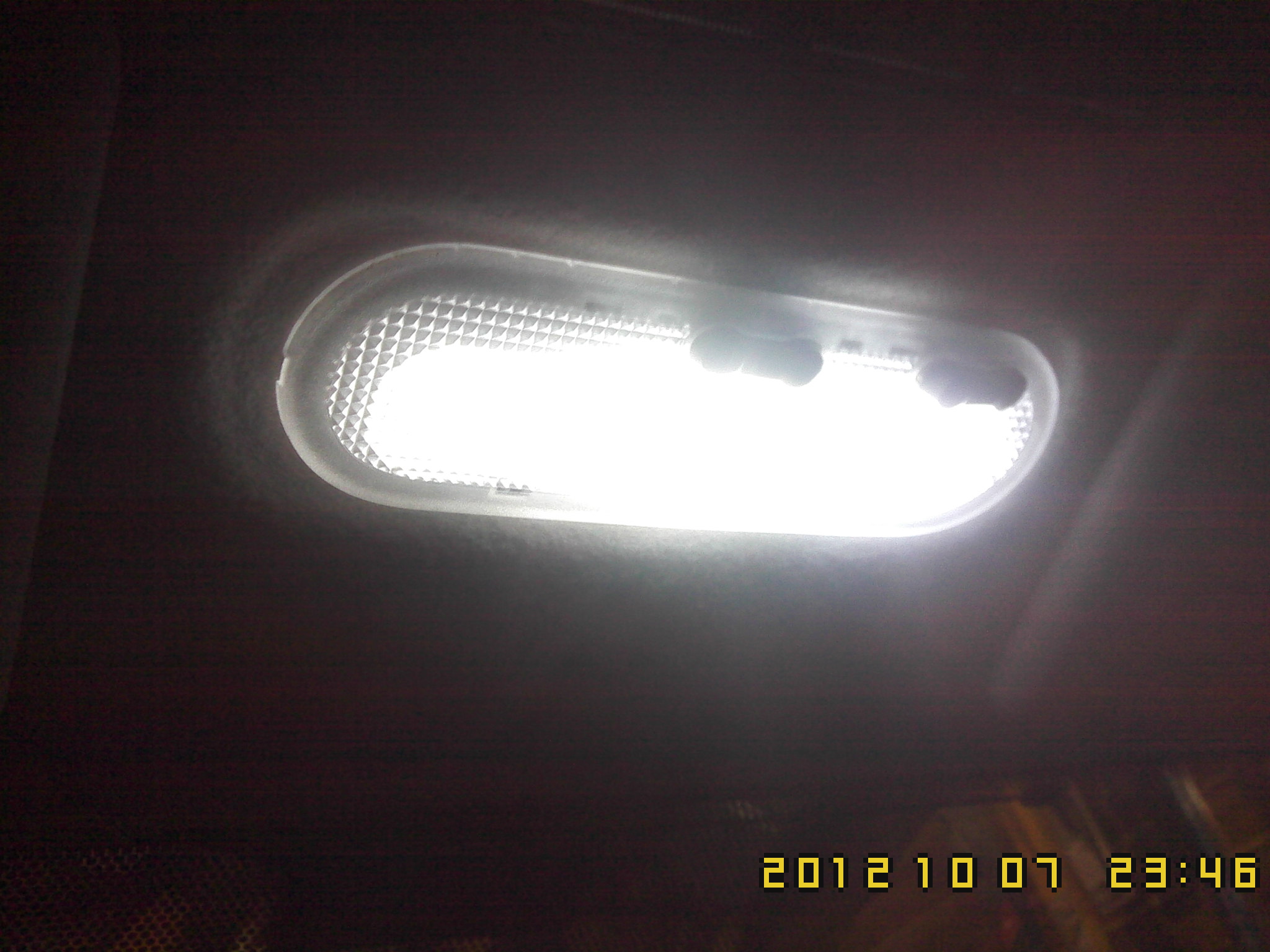

Также был поменян салонный плафон, куплен на разборке от Логана с двумя кнопками за 300 руб.
В него, подсветку багажника, габариты поставил белые светодиоды.

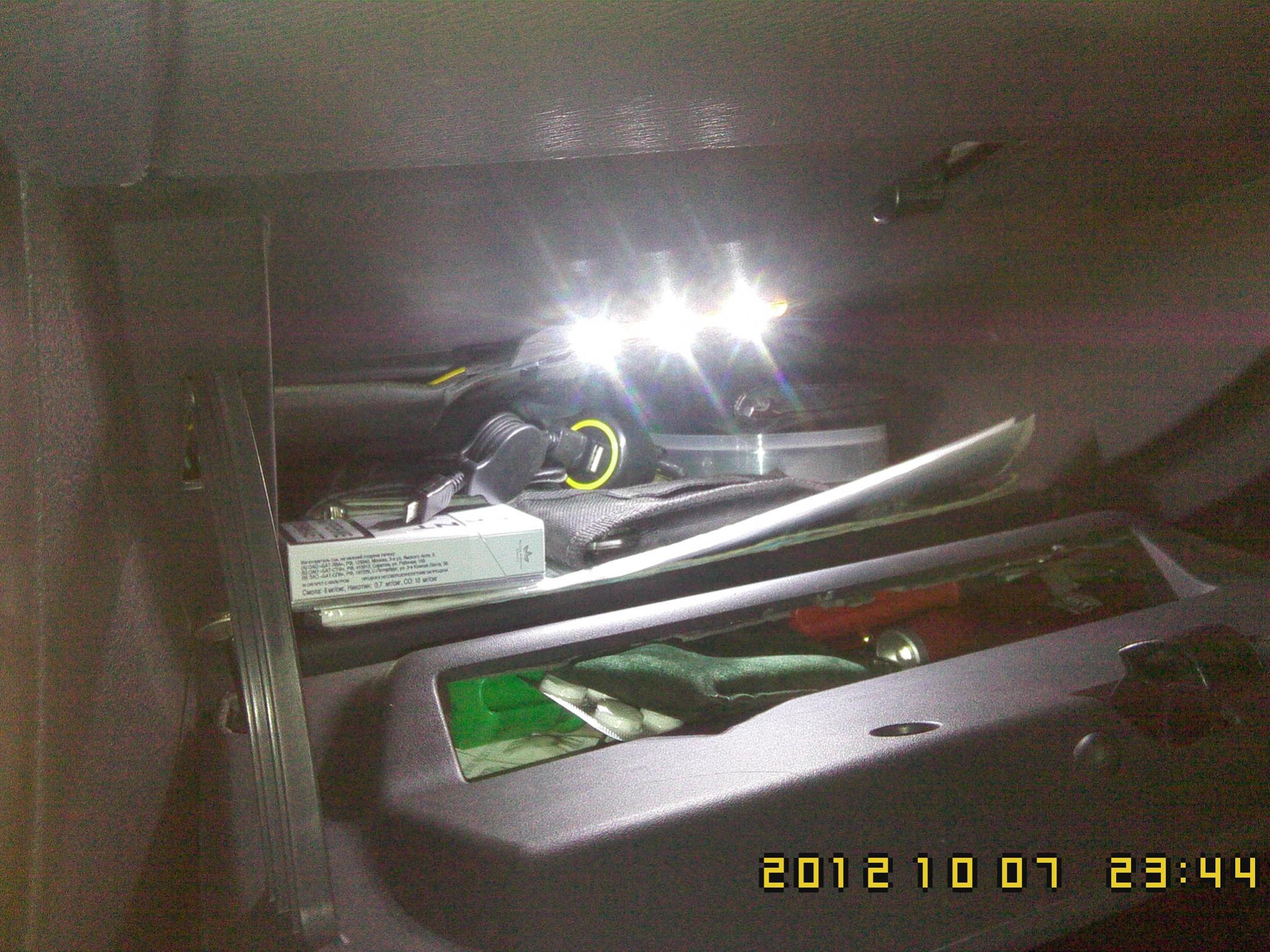

Хотел купить готовую подсветку бардачка в Логан-шопе, так как в нем в темноте было трудно что-то найти, но у них не было в наличии...
Вышел из положения: поверх бардачка приклеил светодиодную полоску, в штатное отверстия концевика поставил концевик от сигнализации, - взял с минуса магнитолы, + с постоянного плюса магнитолы через предохранитель 0,5 А. Сразу проклеил заднюю часть бардачка сплэном 2 мм. и проклеил крышку бардачка там, где углубление - теперь в бардачке свет и тишина. Верхнюю полку - низ также проклеил сплэном, а то сильно там мобильник грохотал...

НЕ, Олег, под магнитолу. Подсветку подобрал под магнитолу... Все думают, что это штатный))) Элементы зеркал покупал в Логан-Шопе 800 руб. элемент...

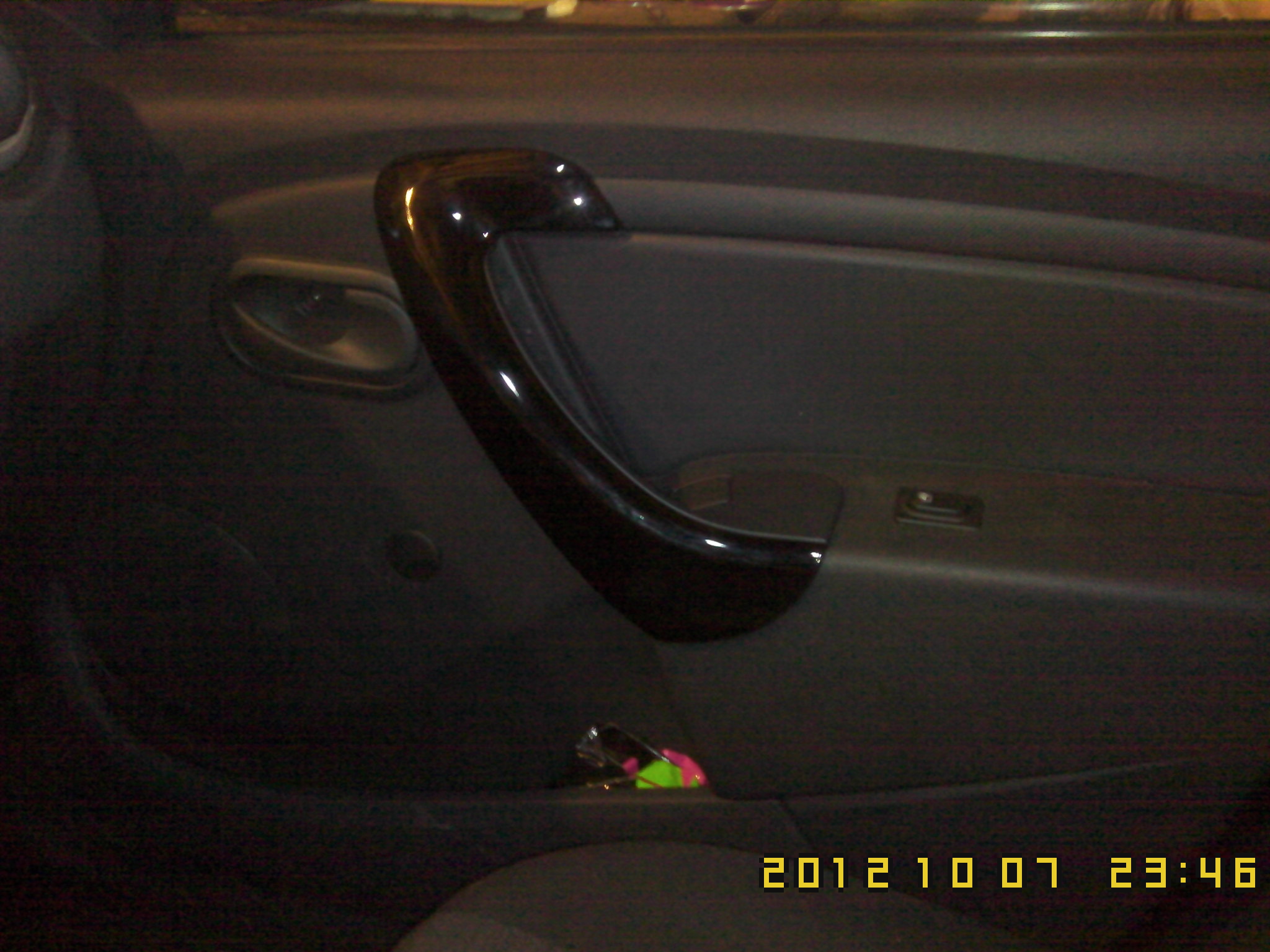

Выложу немного фоток, сразу прошу прощения, фотографировал на телефон.

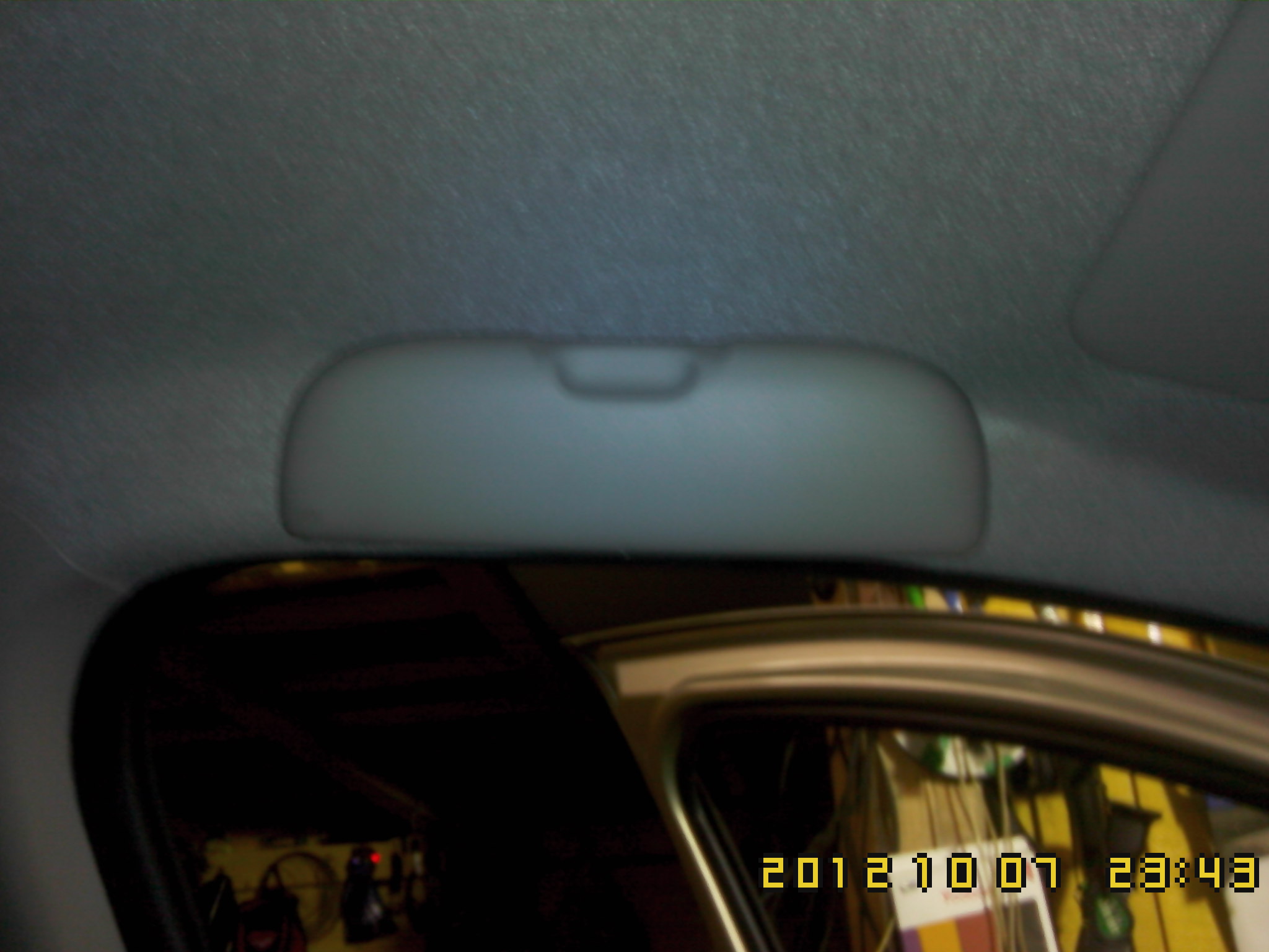

Очечник Нажмите на изображение для увеличения
Магнитола и БК Нажмите на изображение для увеличения
Подсветка в бардачке Нажмите на изображение для увеличения

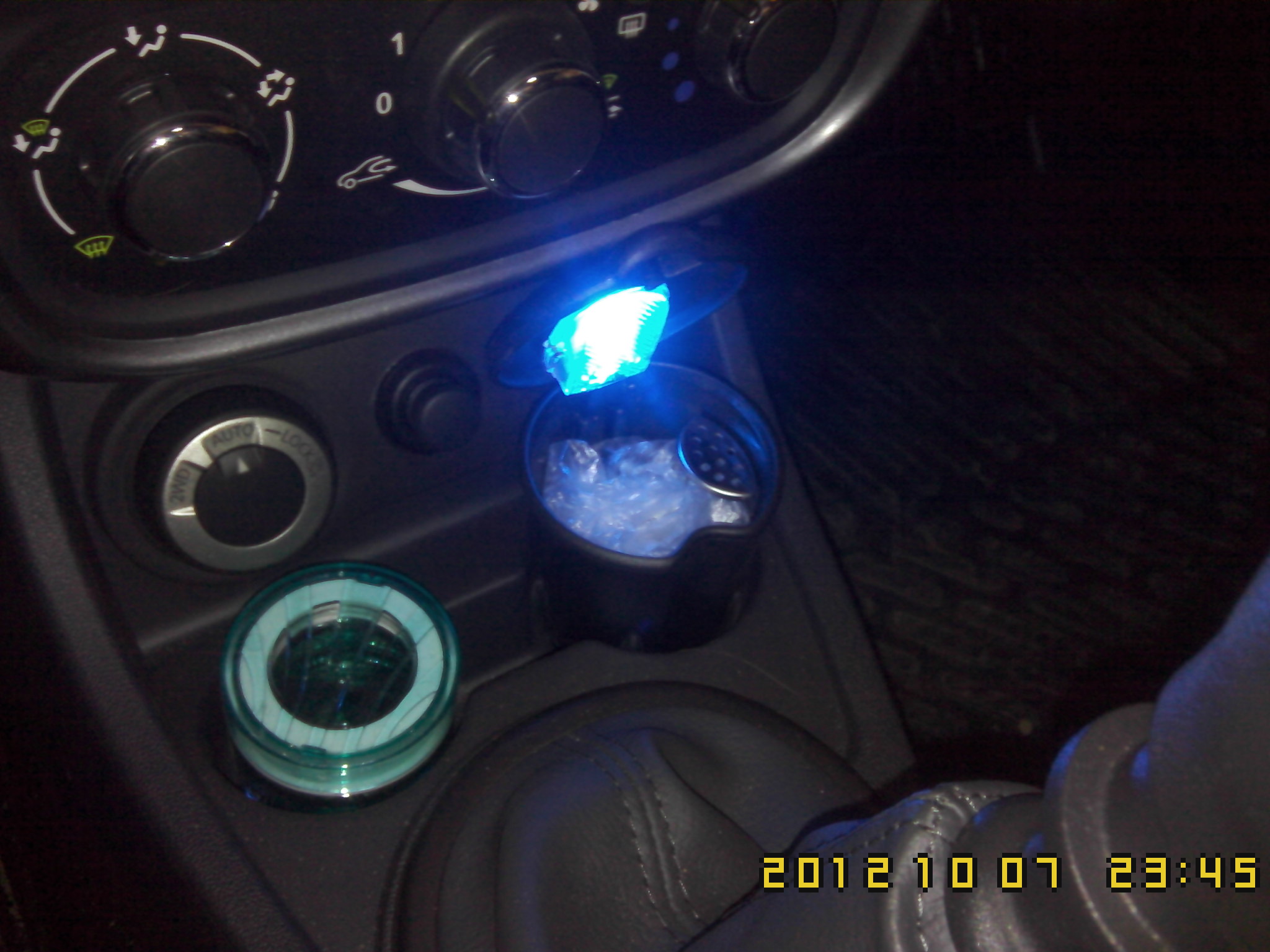

Так как магнитола и БК синие. купил пепельницу с синей подсветкой Нажмите на изображение для увеличения

Плафон от Логана с двумя кнопками и светодиодами Нажмите на изображение для увеличения

Очень круто! Концевик в бардачок наугад ставил или подбирал? А БК,я поначалу думал,в нише что НАД магнитолой,в торпедо,я думал,что магнитолу ты ставил 2-дин.

Олег, концевик взял от капота, правда он длинный и пришлось в самой крышке бардачка внутри сверлить отверстие под зажимную гайку концевика...Мне не понравилось как получилось, но не видно и ладно...

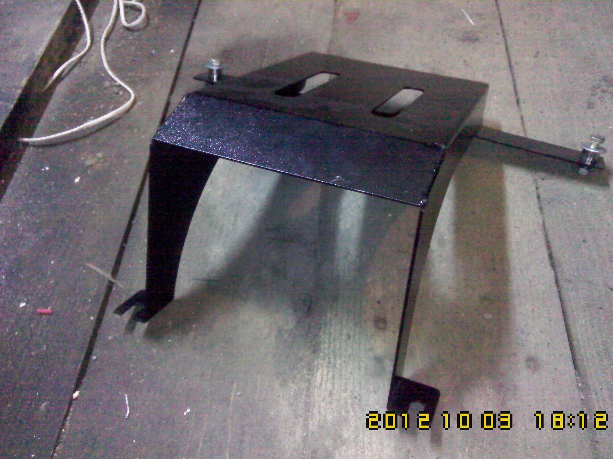

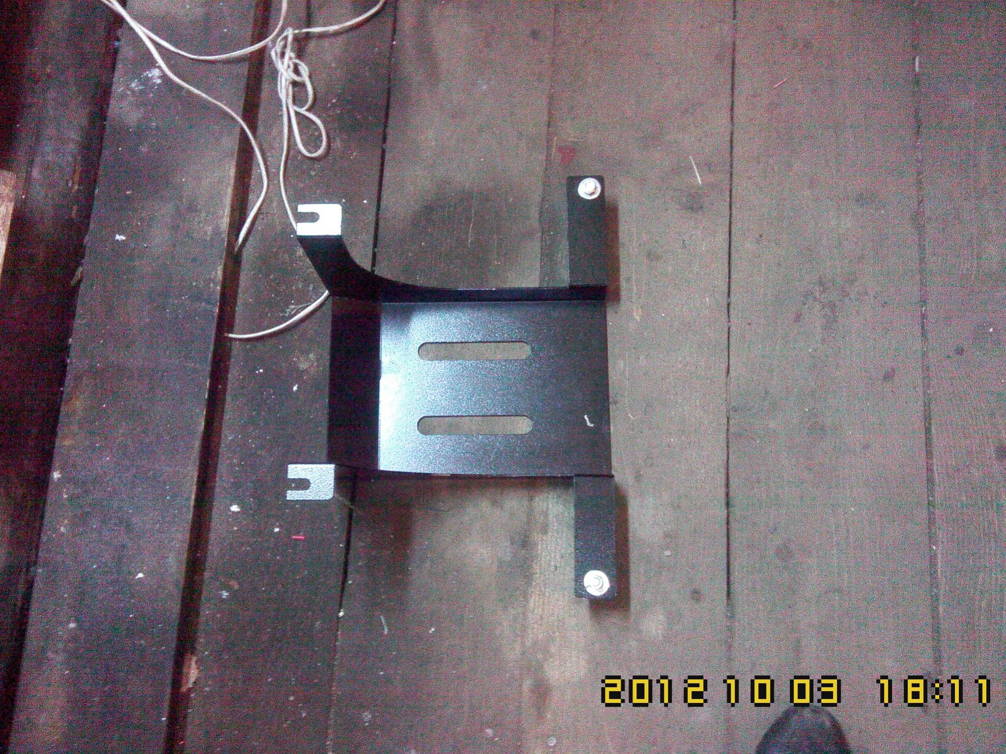

На этой неделе все-таки нашел у нас в городе защиту редуктора... В Автомире на меня косо посмотрели и сказали, что не знают про что я у них спрашиваю))) На авторынке на Псковской - сказали. что я третий. кто у них спрашивает, но у них даже в прайсе у поставщика такого нет. Нашел в студии Блэк-бокс. Стальная, 2 мм., цена 2500 руб.Нажмите на изображение для увеличения

Поставил без проблем, передняя часть под болты крепления бензобака, задняя часть через проставочные втулки крепится к самому кузову..

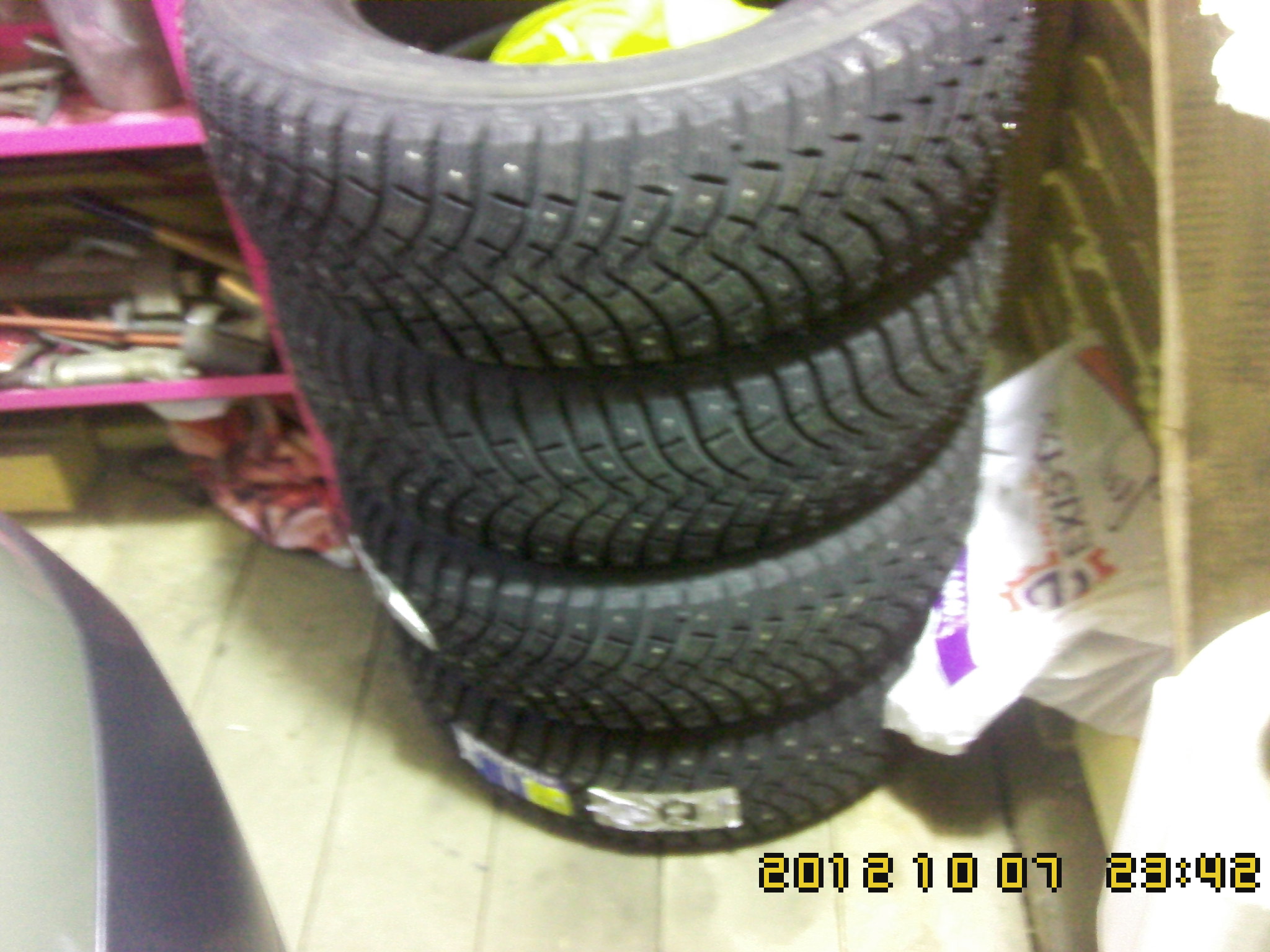

В пятницу купил своей Дуське зимнюю резину 215/65R16 Michelin ЕL X-ICE NORTH2 102T по 5 189 руб. в Луге..Нажмите на изображение для увеличения

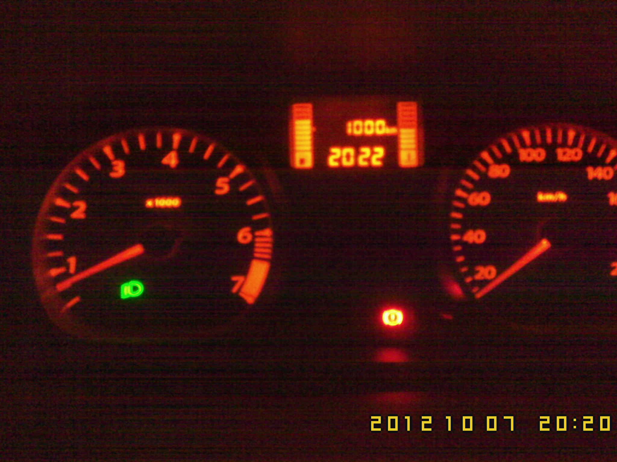

Сегодня у меня на спидометре круглая цифра!!!
