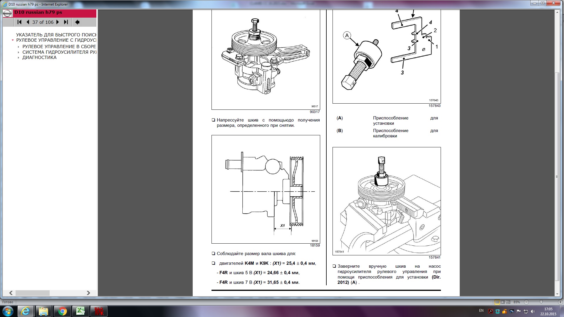

Сегодня посетил ОД, после беседы с Москвой, в гарантийном ремонте отказано.
Мастер сказал, что причина вытекания масла из ГУР - сальник вала.
Подскажите номер сальника, если у кого была такая-же проблема.

по моему проще насос купить на разборке, они мало ломаются, спрос небольшой - он не должен быть сильно дорогим и редким. Номер сальника в ниссановском каталоге отсутствует идёт только насос в сборе и шкив насоса, насосы от разных моторов отличаются глубиной посадки шкива! имей это ввиду. Номер сальника не знаю, извини

radm25, на словах говорят.Не хотите письменный ответ?Возможно в нем будет совсем другой ответ.
---------- Добавлено в 17:53 ---------- Предыдущее написано было в 17:51 ----------
А если действительно уплотнительное кольцо шкива привода насоса.То почему отказ то в гарантии?
