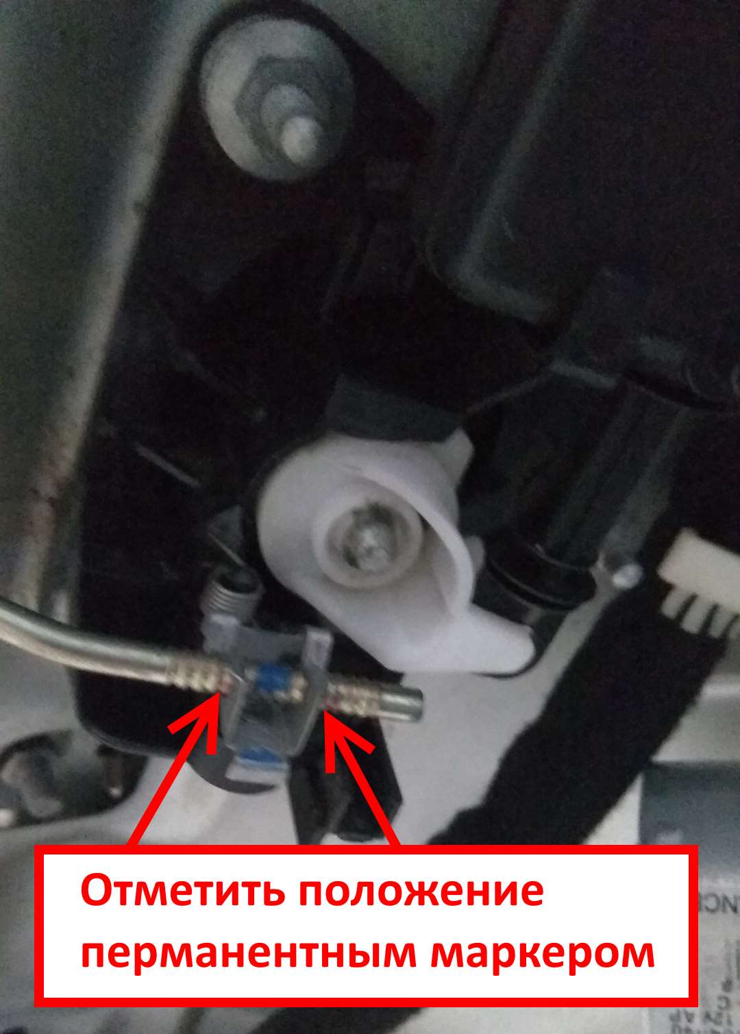

В нише-ручке пластиковой накладки двери выкрутить 2 винта, бита Torx-20, легким движением руки сдернуть накладку (она на клипсах). Отметить перманентным маркером на тяге положение пружинного фиксатора замка. Отключить разъем с проводом от моторчика. Ключом на 10 открутить три гайки, вытащить замок. Замок висит на тяге, плоской отверткой отжать лепестки фиксатора тяги и достать тягу из зацепления.

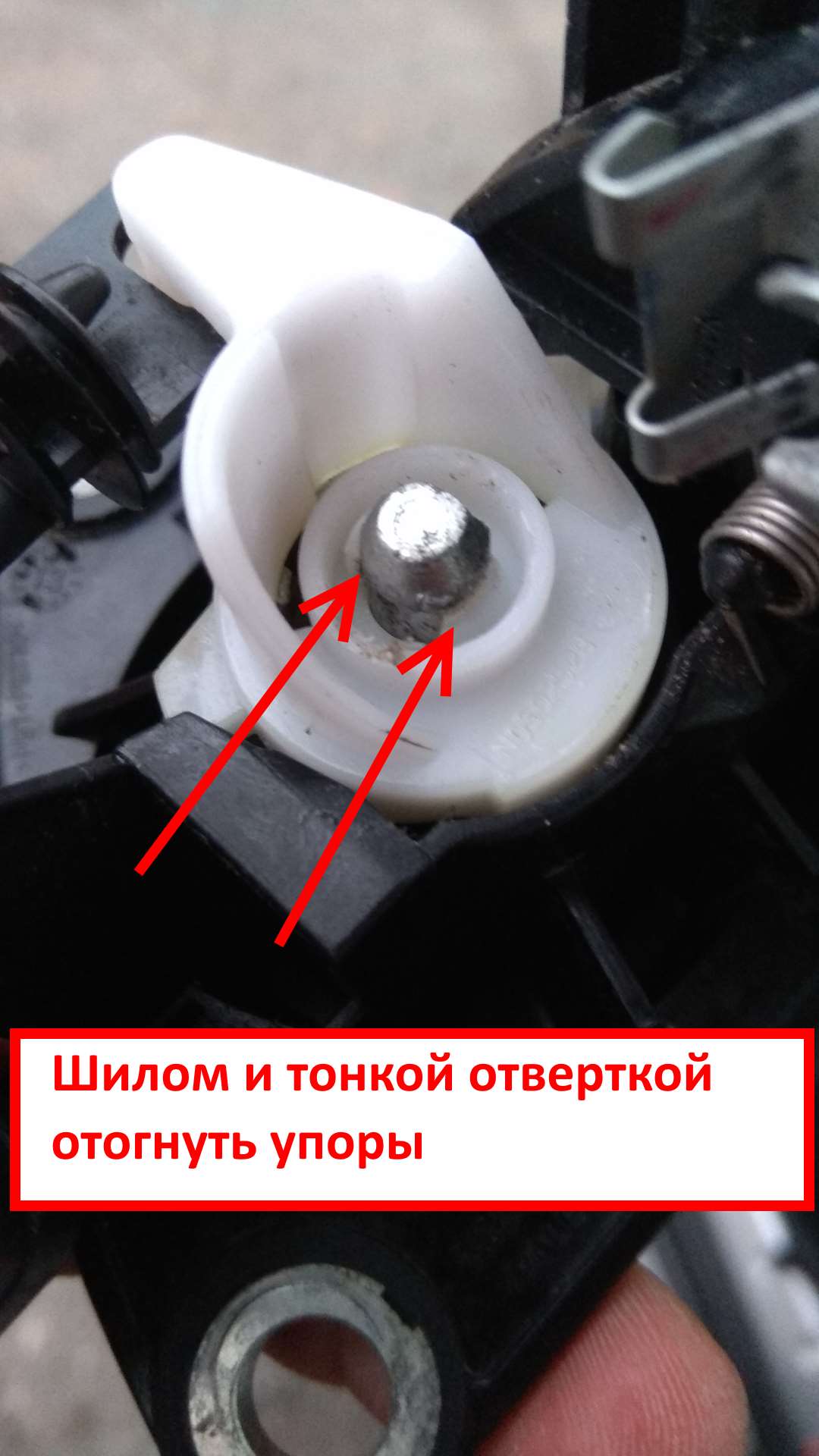

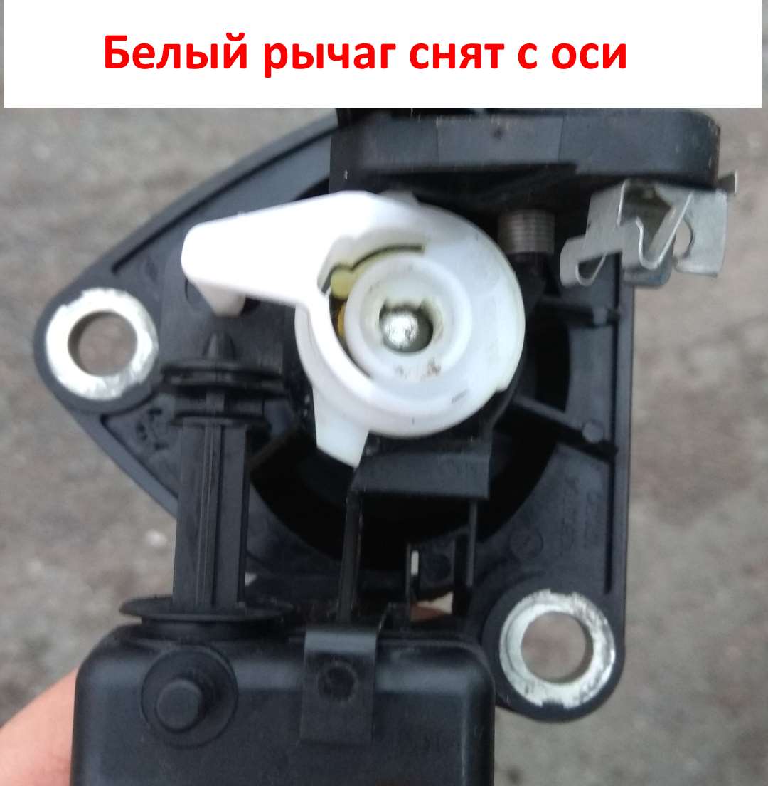

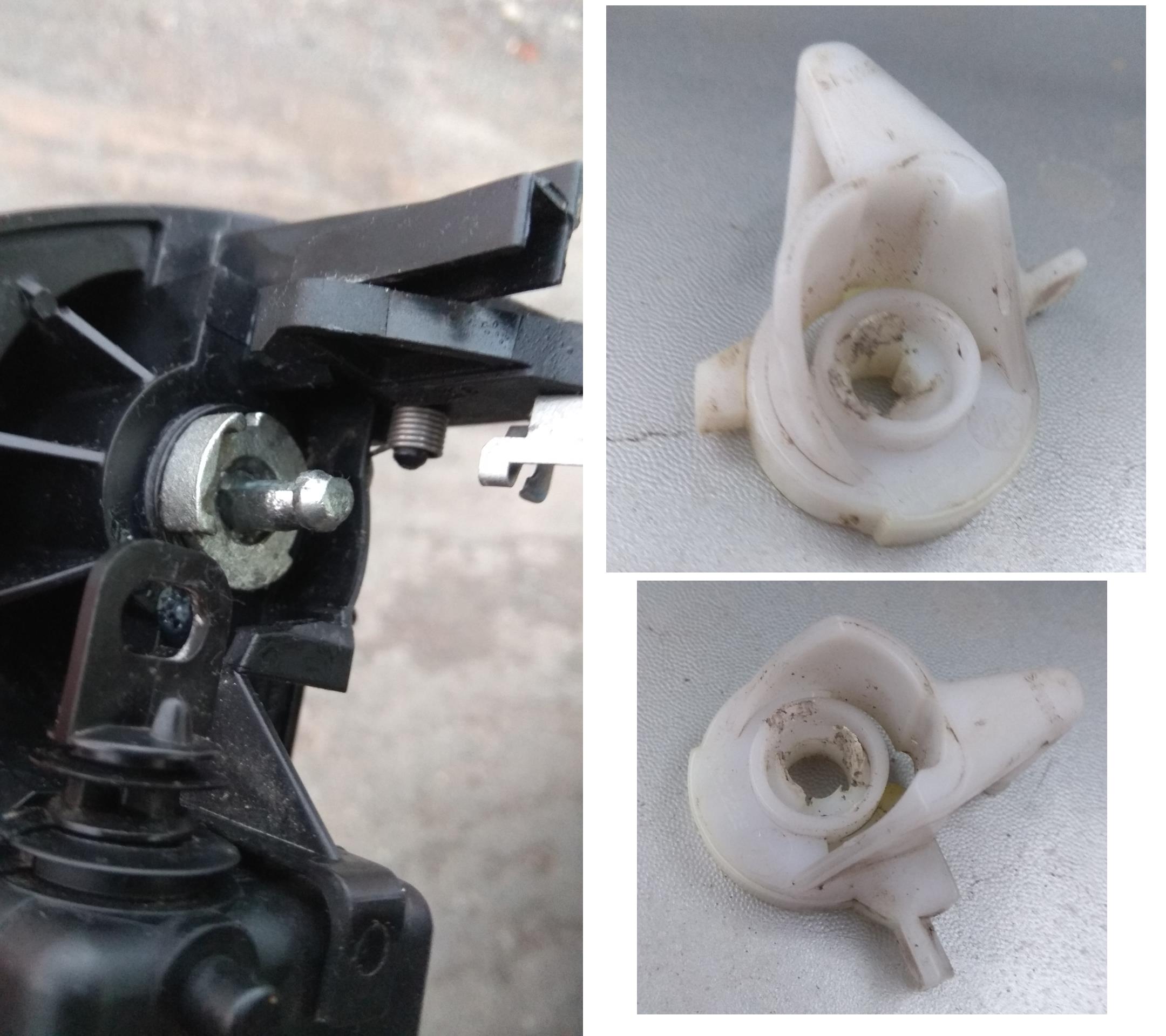

Теперь необходимо снять с оси личинки белый рычаг. Аккуратно шилом и тонкой плоской отверткой отгибаю два лепестка-фиксатора, при этом отверткой помощнее поддеваю белый рычаг, и вскоре белый рычаг снимается. При этом рядом расположенный черный рычаг надо удерживать в разных положениях.

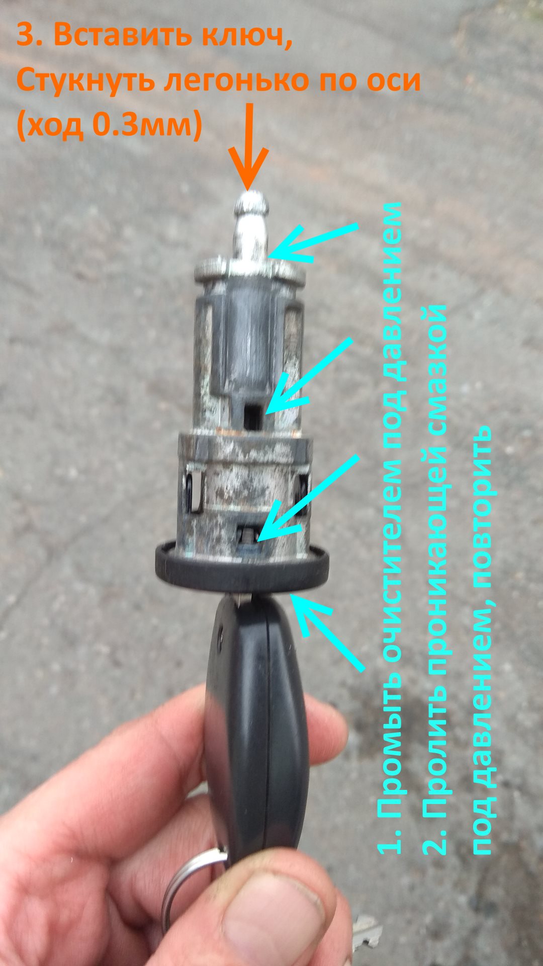

Личинку промываю очистителем с трубочкой - лить в торцы личики и в два отверстия сбоку (смотри фото). Затем туда же заливаю проникающую смазку - сперва WD-40, через 5 минут пытаюсь провернуть - не крутится, залил другую проникающую смазку NANO - не помогло. В интернете один чел написал что помог спрей отпугиватель клещей/комаров с ДЭТА , не помогло. Ещё раз залил смазку NANO, подождал, не крутится личинка, а дождь моросит сильнее.
Вставил ключ в личинку чтобы пины были в положении для открывания, легонько стукнул большими пассатижами по торцу личинки (тот, который грибовидной формы) - закрутилась личинка !!! Там ход оси около 0.3мм.

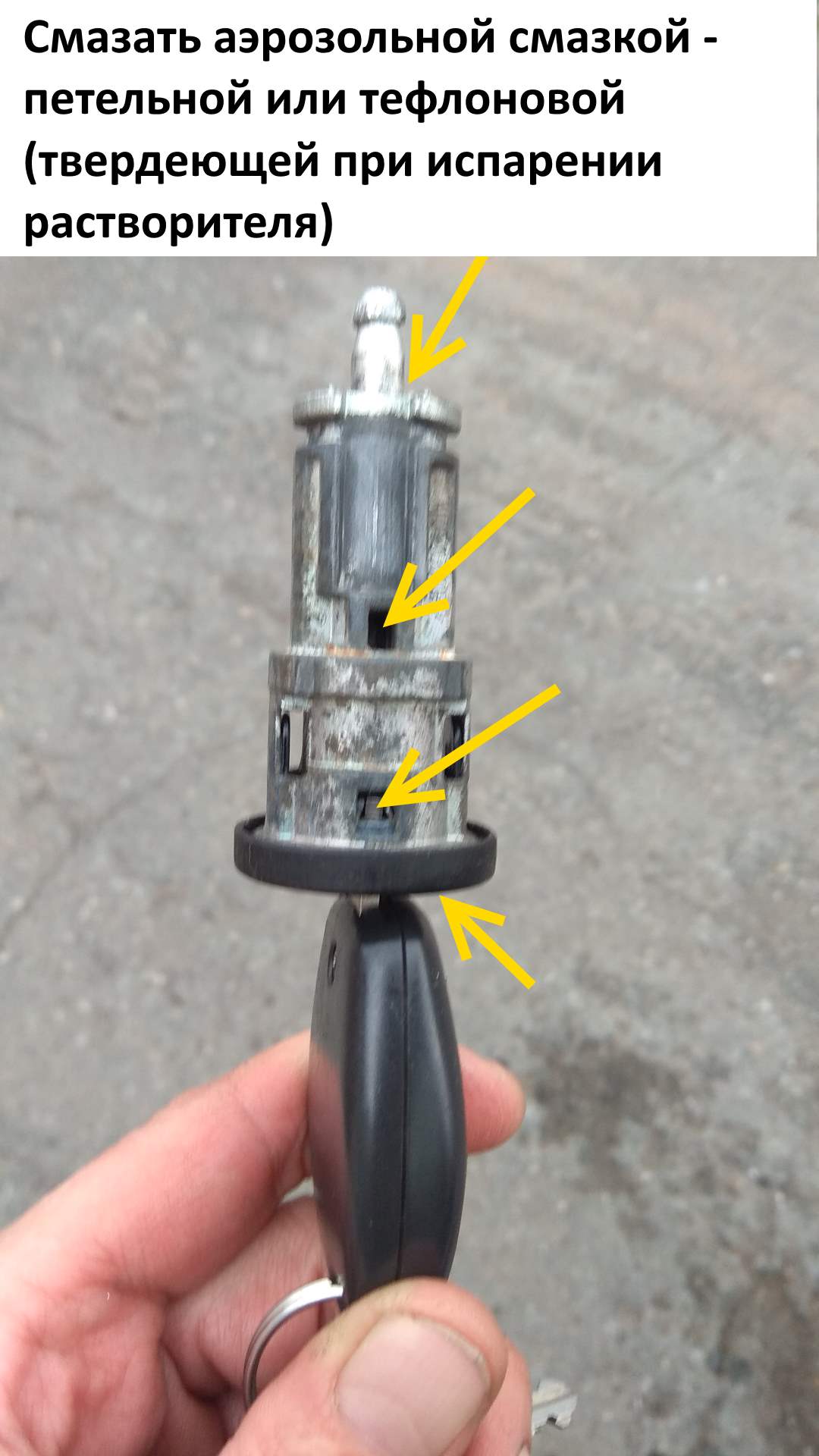

В наличии была петельная смазка спрей, после испарения растворителя смазка становится густой. Набрызгал смазкой в торцы и в два боковых отверстия, при этом вращая ключом.
