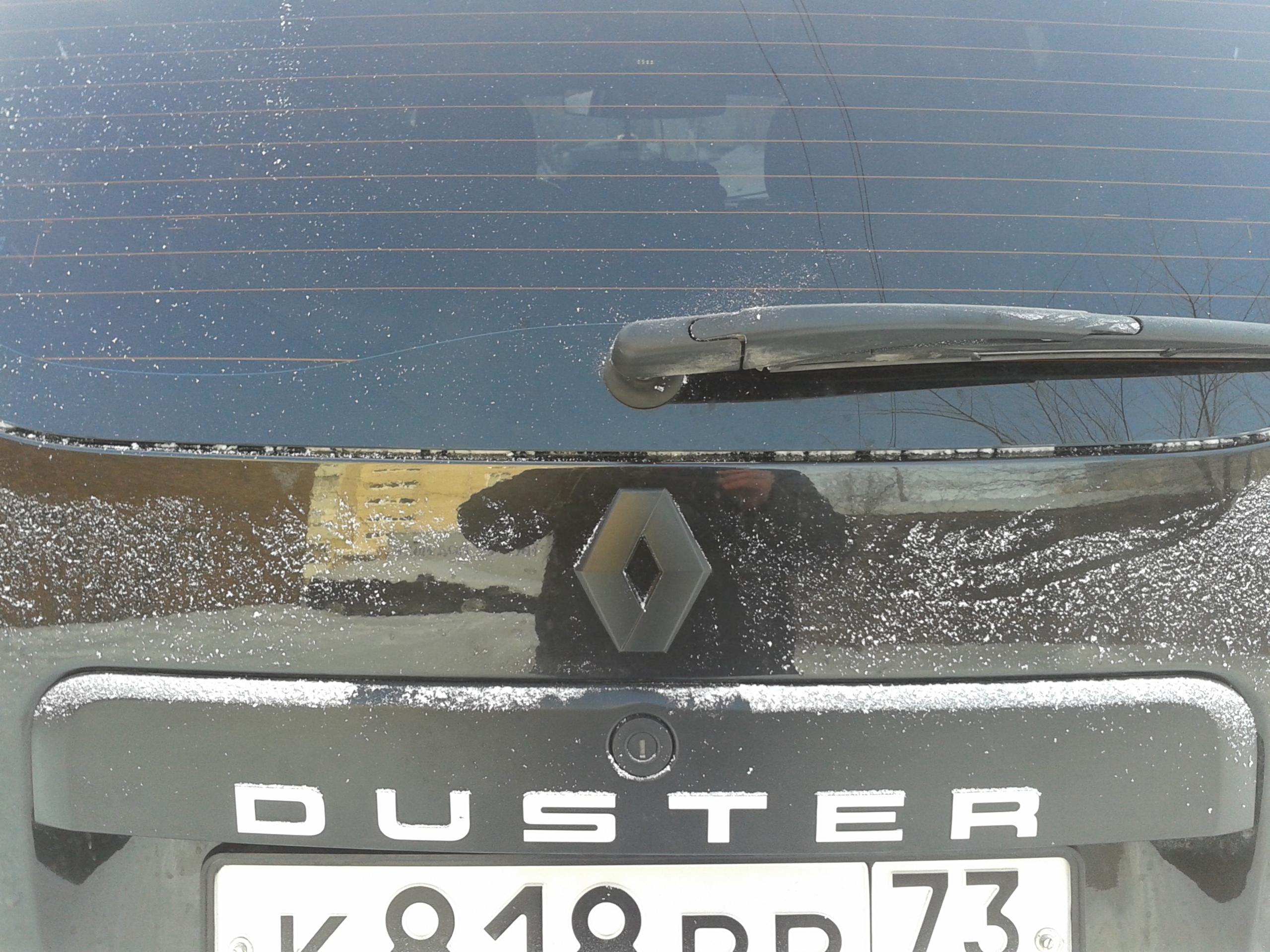

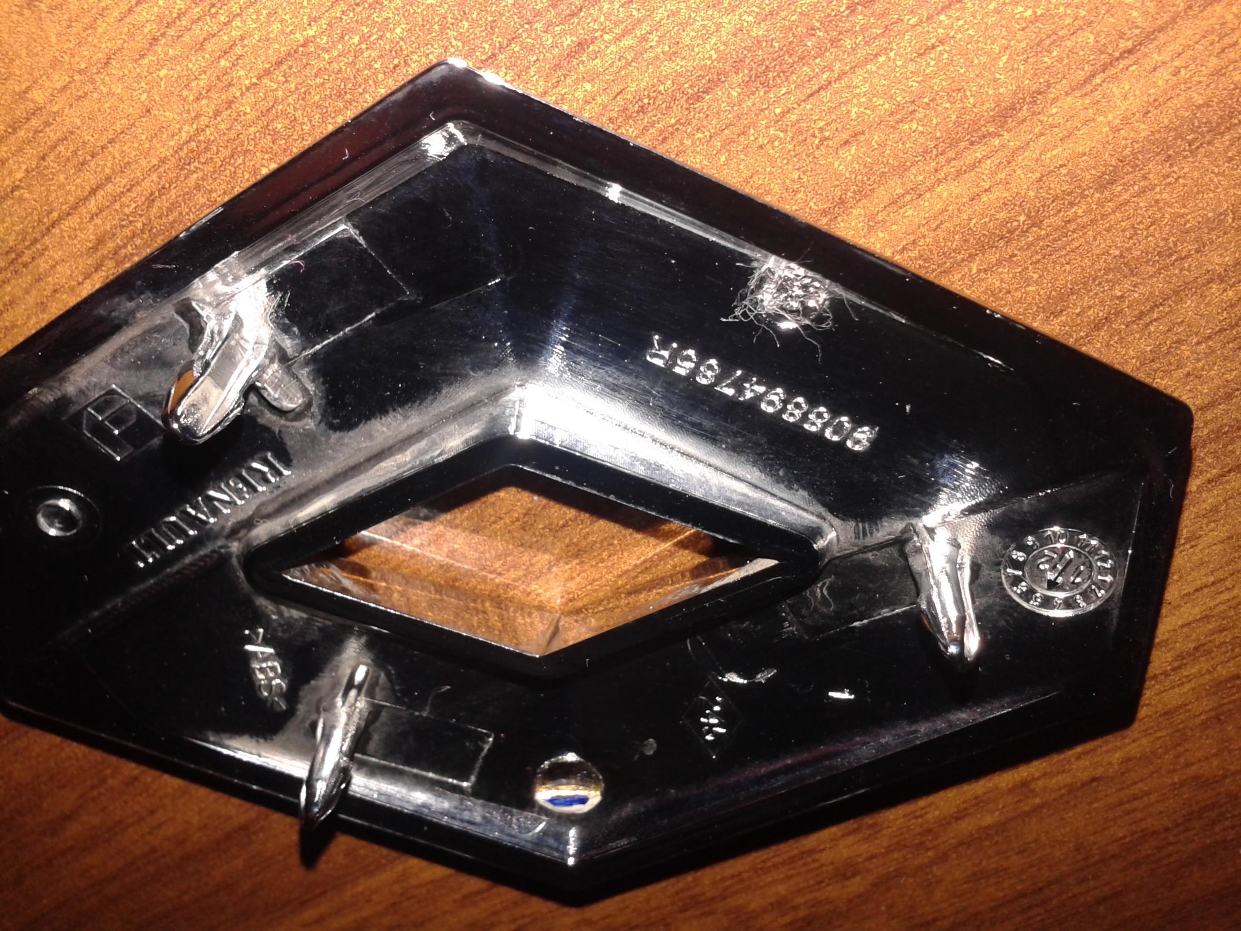

Не нужно снимать накладку снутри. Ромбик с наружи снимается. Поддевается аккуратно карточкой или ещё чем нибудь пластиковым и тонким. И в раскачку потихоньку вытаскивается.

Нет, не один раз, главное снимать его равномерно со всех сторон, не допуская сильных перекосов чтобы не отломать ножки. Сами ножки втыкаются в пластмассовый уплотнитель, уплотнитель вставлен в отверстие двери.

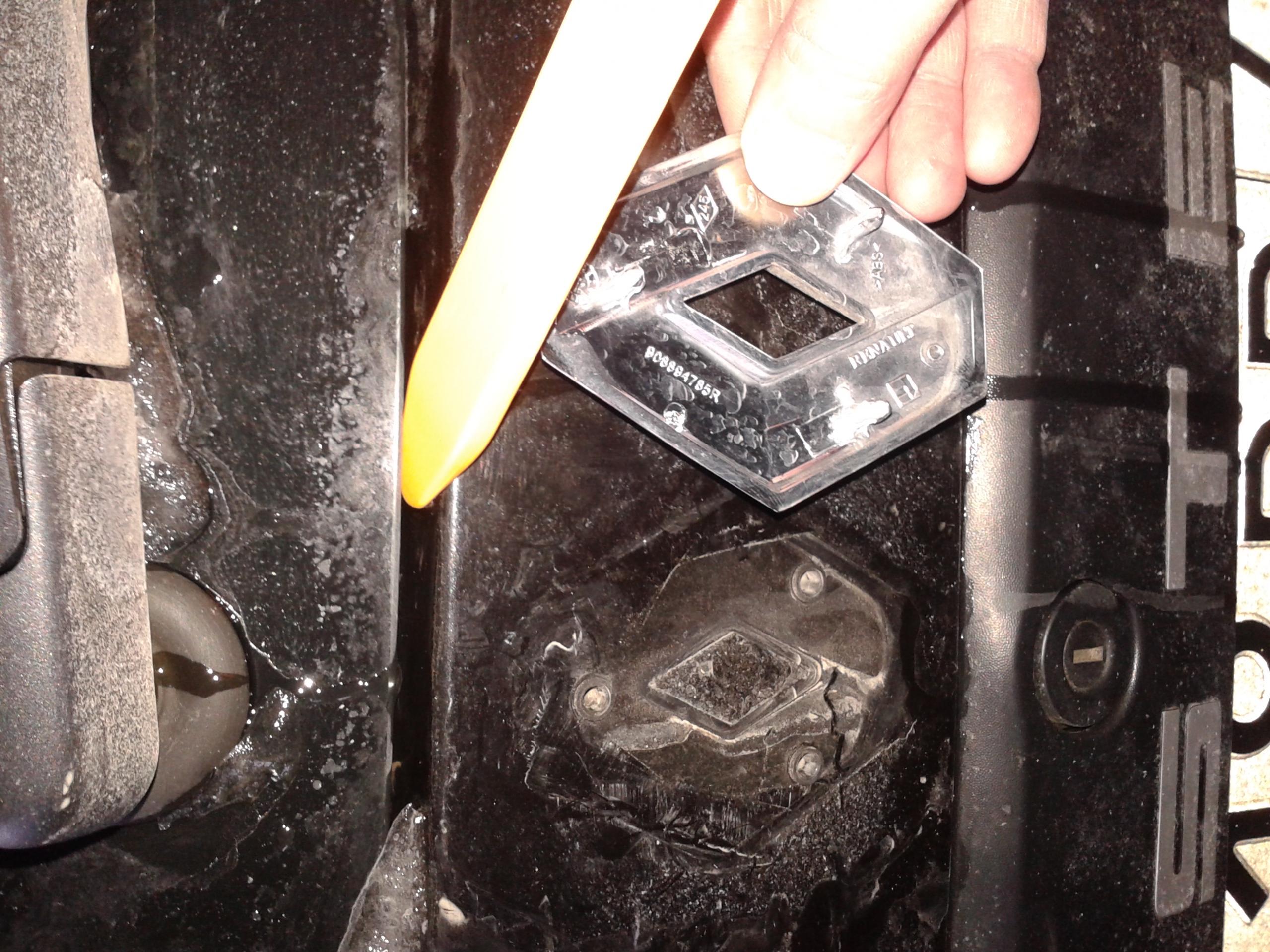

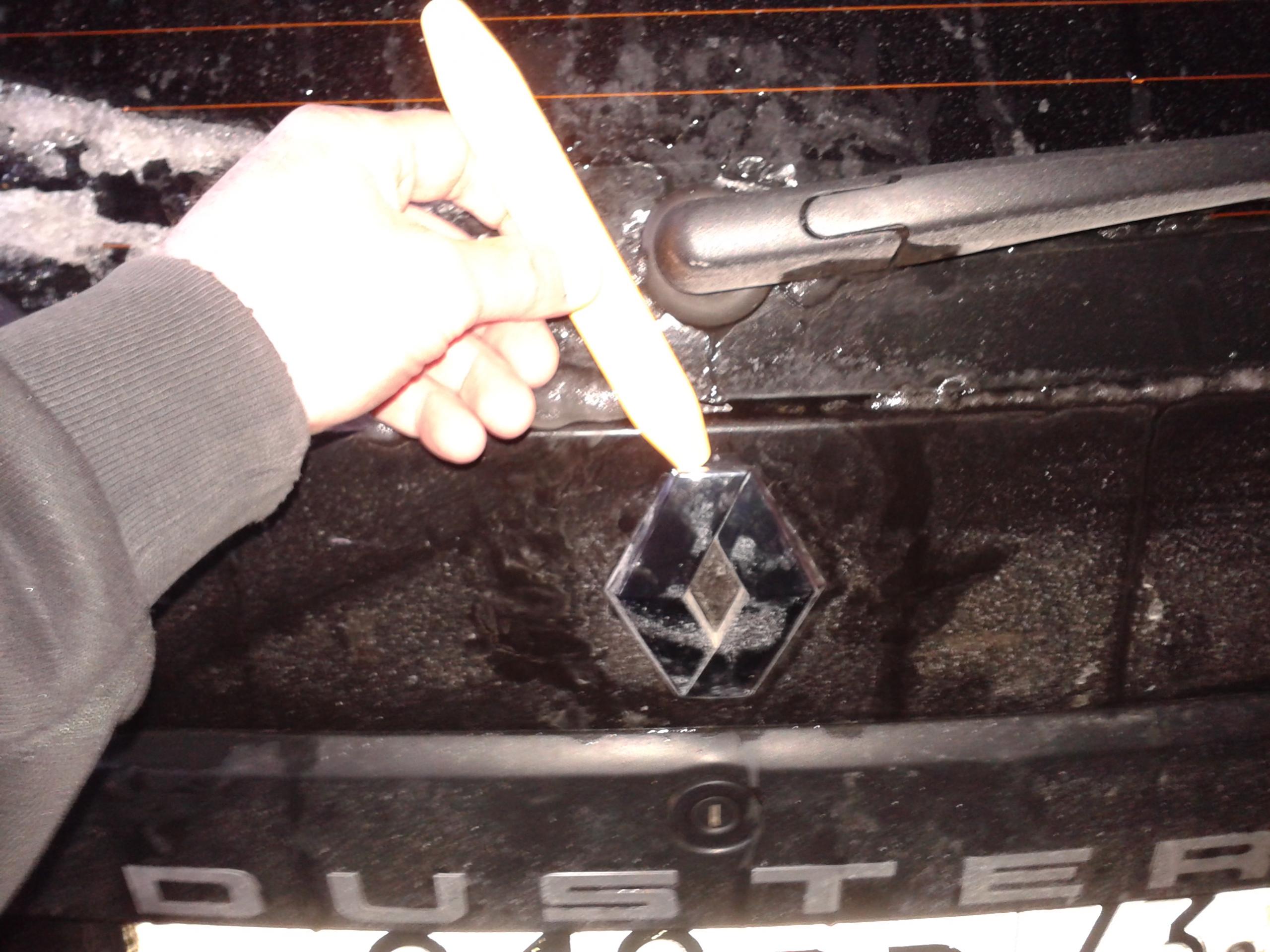

Обтягивал, и не один раз. Пробовал разные бумаги и по цвету и по производителю и по толщине. Даже зимой на морозе под феном снимал. Что произошло могу покпзать если интересно. Потом пришлось новый ромбик искать.
Вот последнее что мне больше всего понравилось.
Самое проблемотичное это во внутрь ромбика полёнку затянуть.
