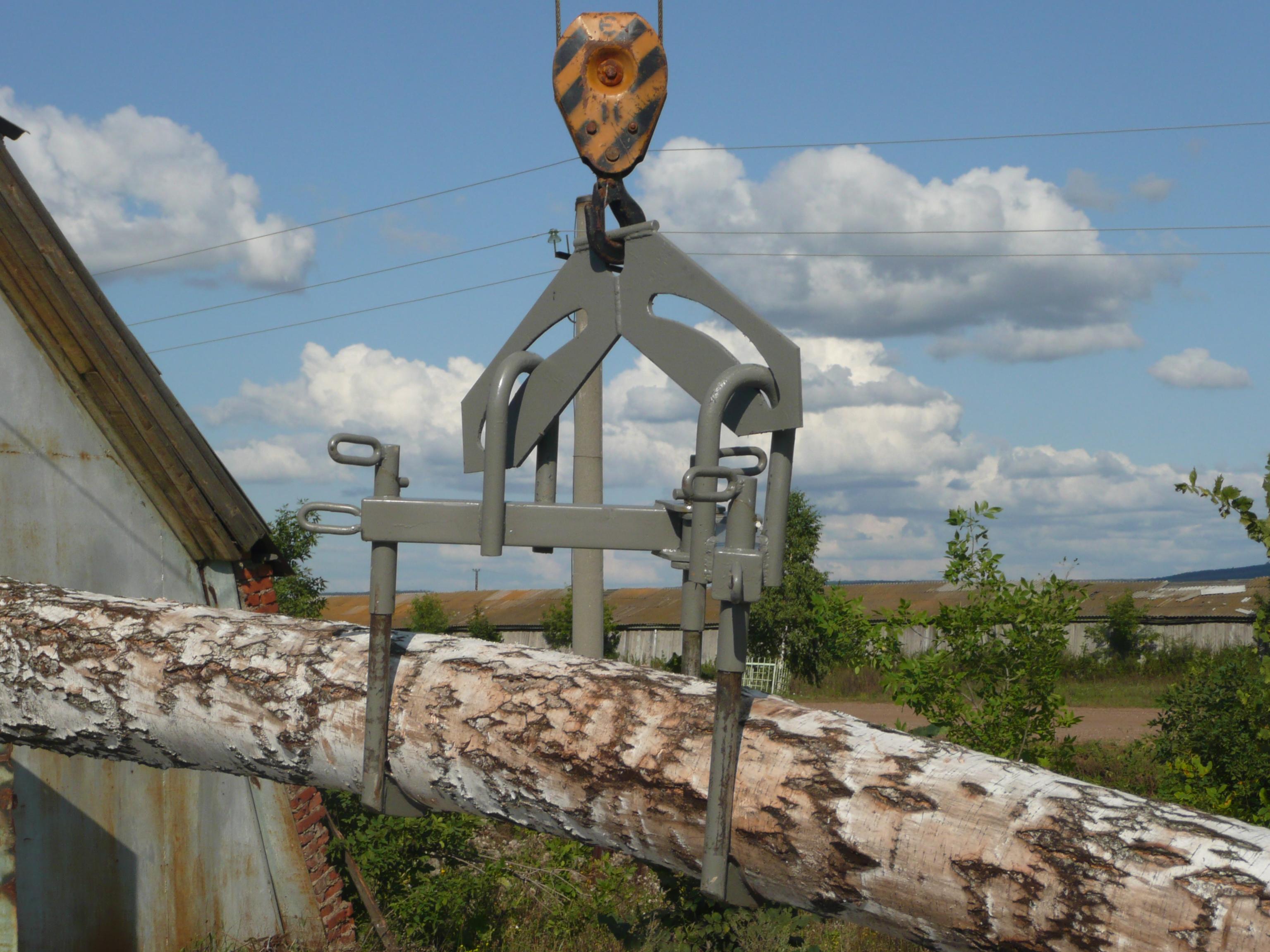

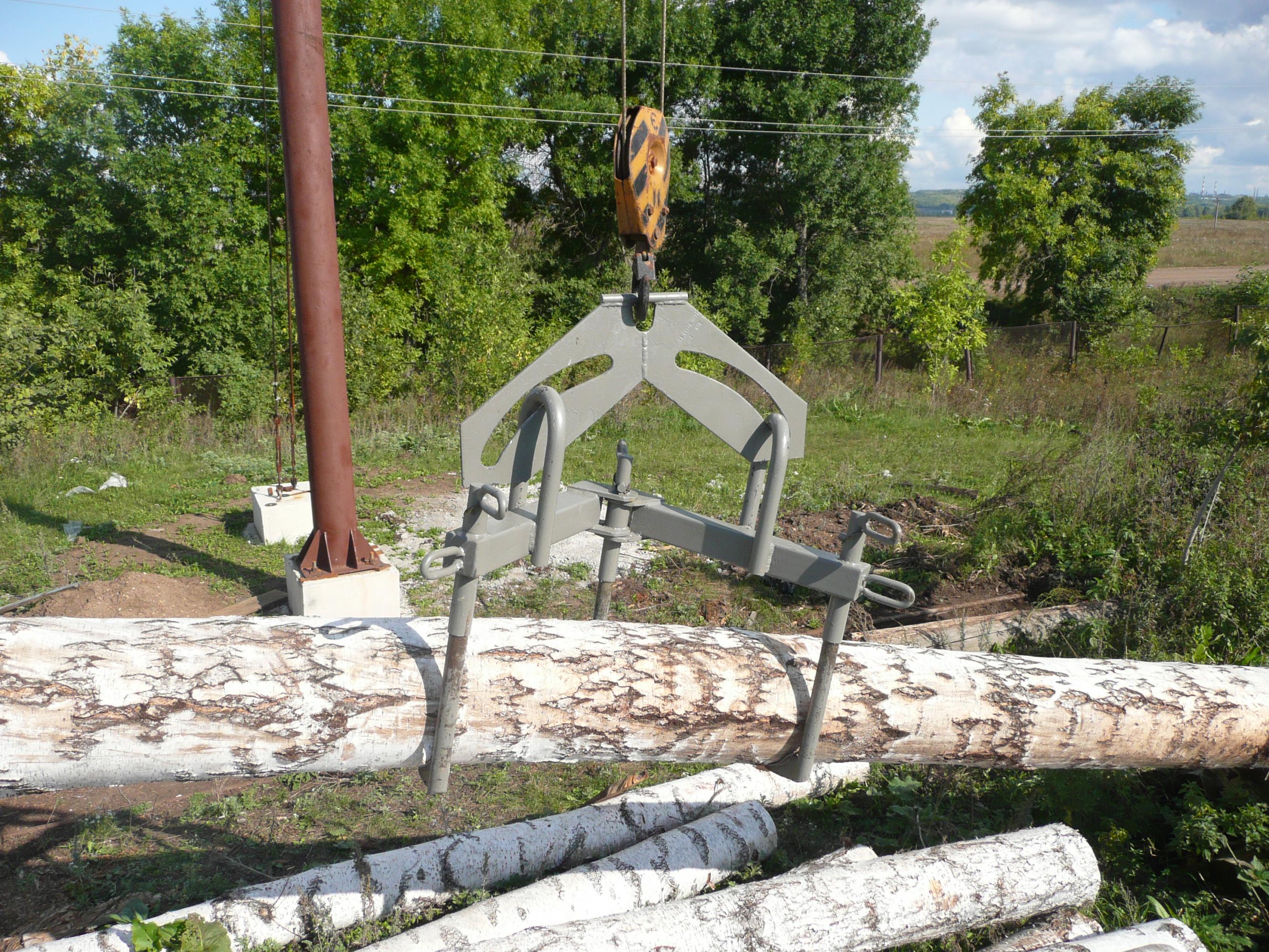

Предлагаю делиться здесь своими задумками реализованными и нереализованными. Может, кто похвастает изобретениями и тем, как они воплощены в жизни. Может, просто расскажет о полезных хитростях по хозяйству, необязательно промышленных масштабов.
Например, как то ко мне обратился человек, имеющий небольшую лесопилку. Ему нужно было сделать захват для выгрузки бревен из кузова грузовика.
Всем известны захваты "клешневого" типа. Однако, я посчитал, что такие конструкции малоэффективны и придумал свою конструкцию, которая очень успешно используется. Отличительной частью является то, что мой захват может зацепить бревно из плотно сложенного ряда, где клешни сделать этого не могут. Необходимо лишь просунуть между бревен три штыря, которые при подъеме за счет скоса втулок, в которых они находятся сами разворачиваются нижними крюками к бревну. Криволинейные прорези рассчитаны таким образом, что бревно мертво сжимается "книжкой" с тремя штырями.
Как это работает видно на фото.
Может, кто занимается лесом? Могу предложить помощь в изготовлении.

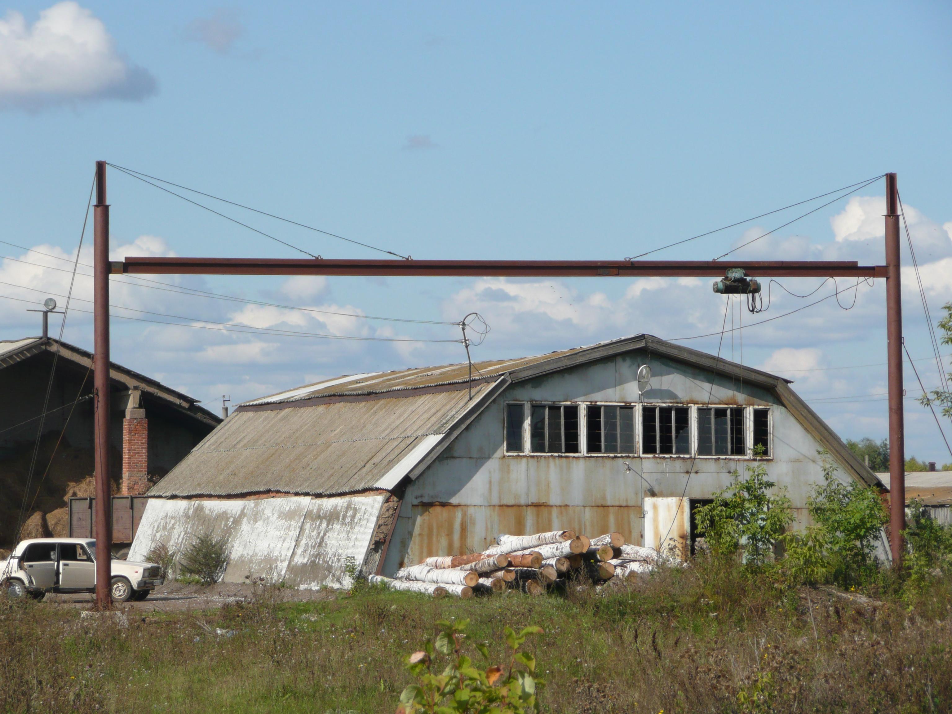

Да, еще попутно он попросил сделать тельфер с пролетом в 15-16 метров. Я почесал затылок и вспомнил про "вантовые" мосты

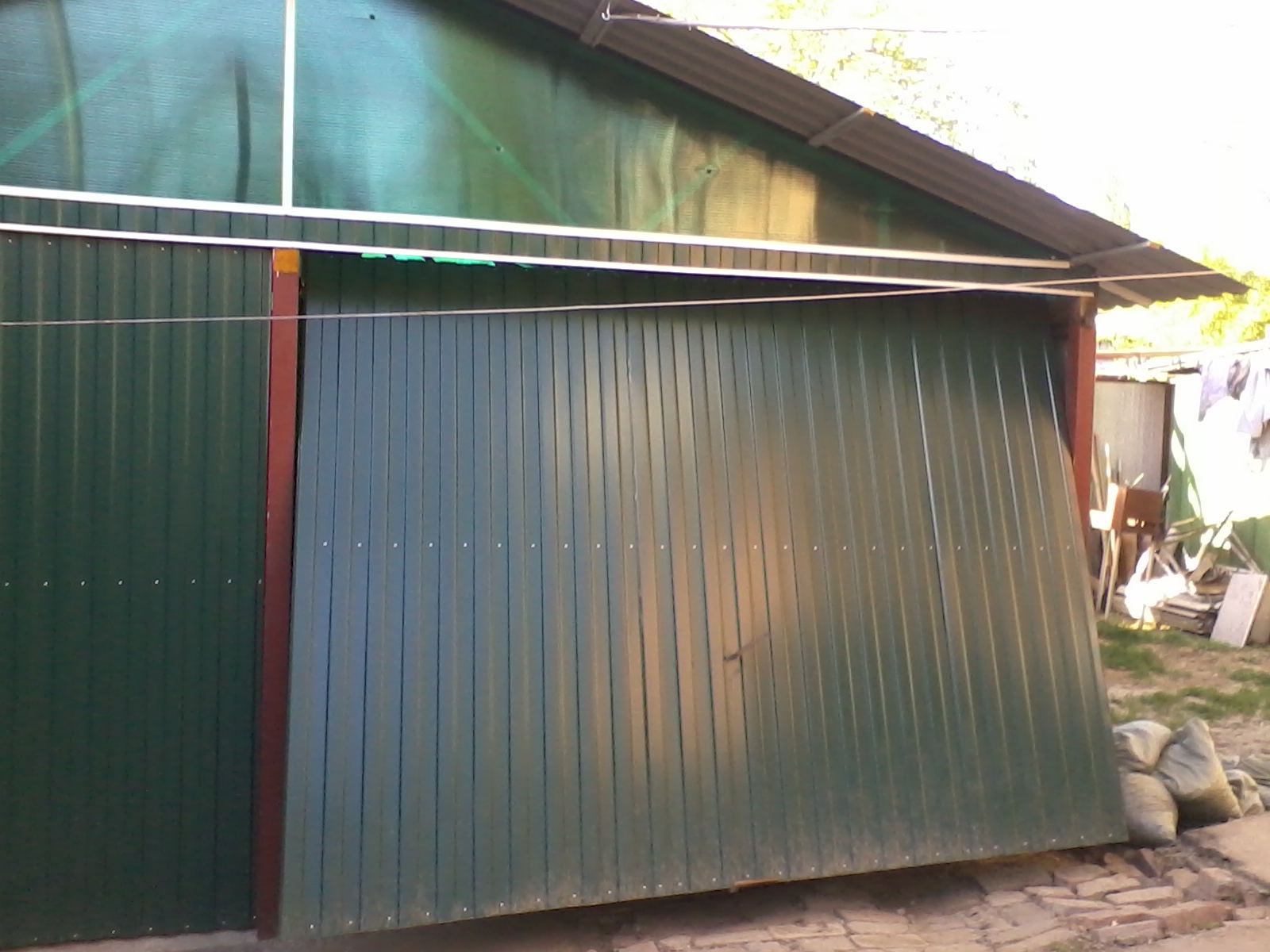

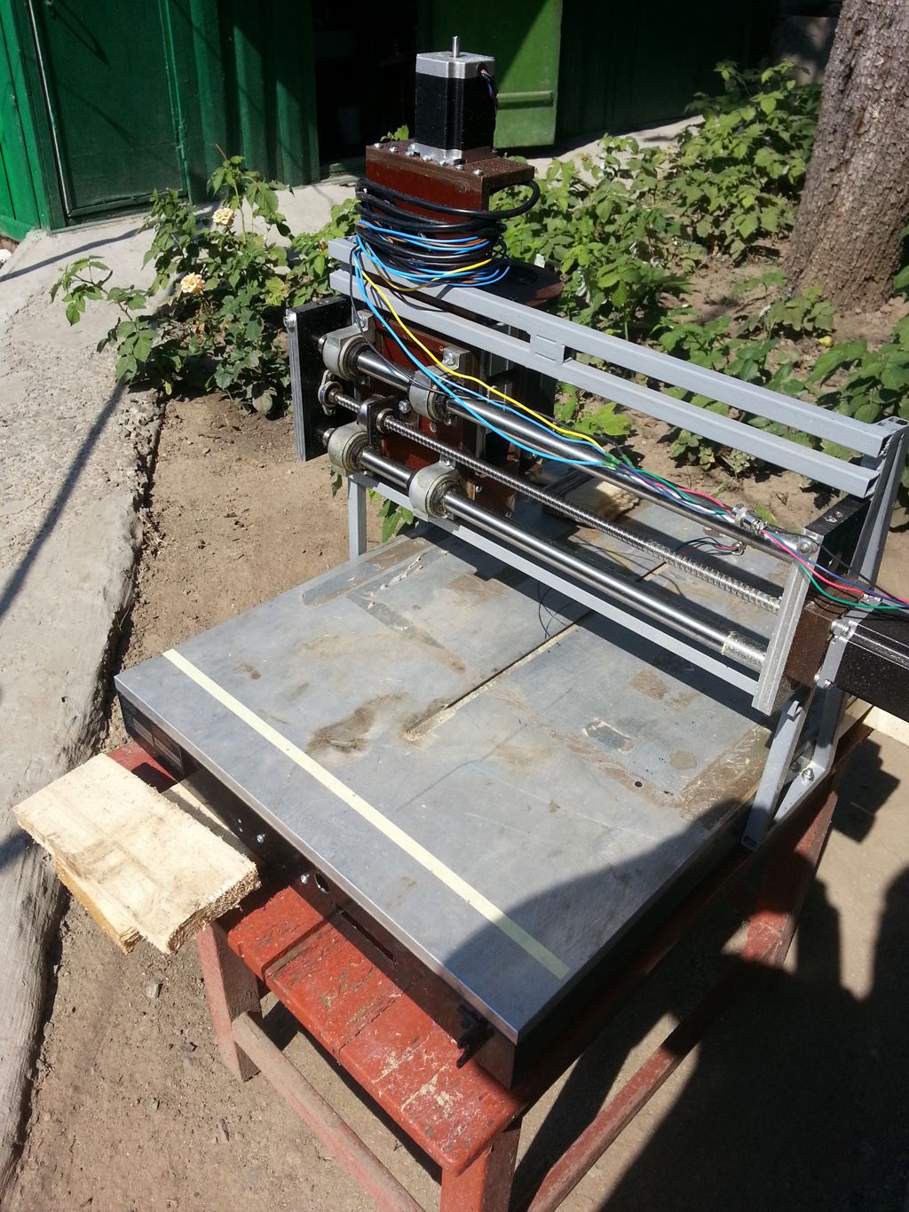

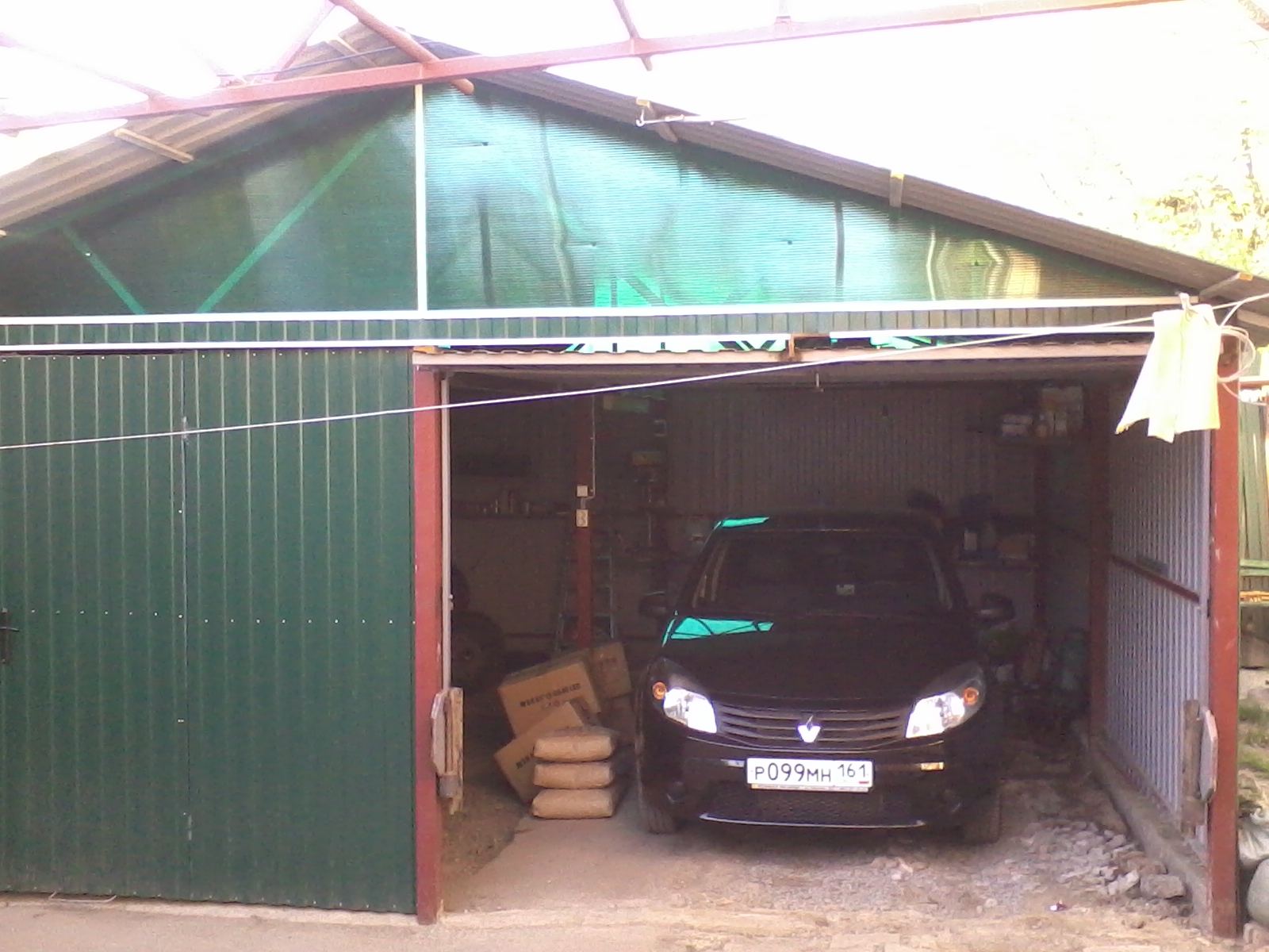

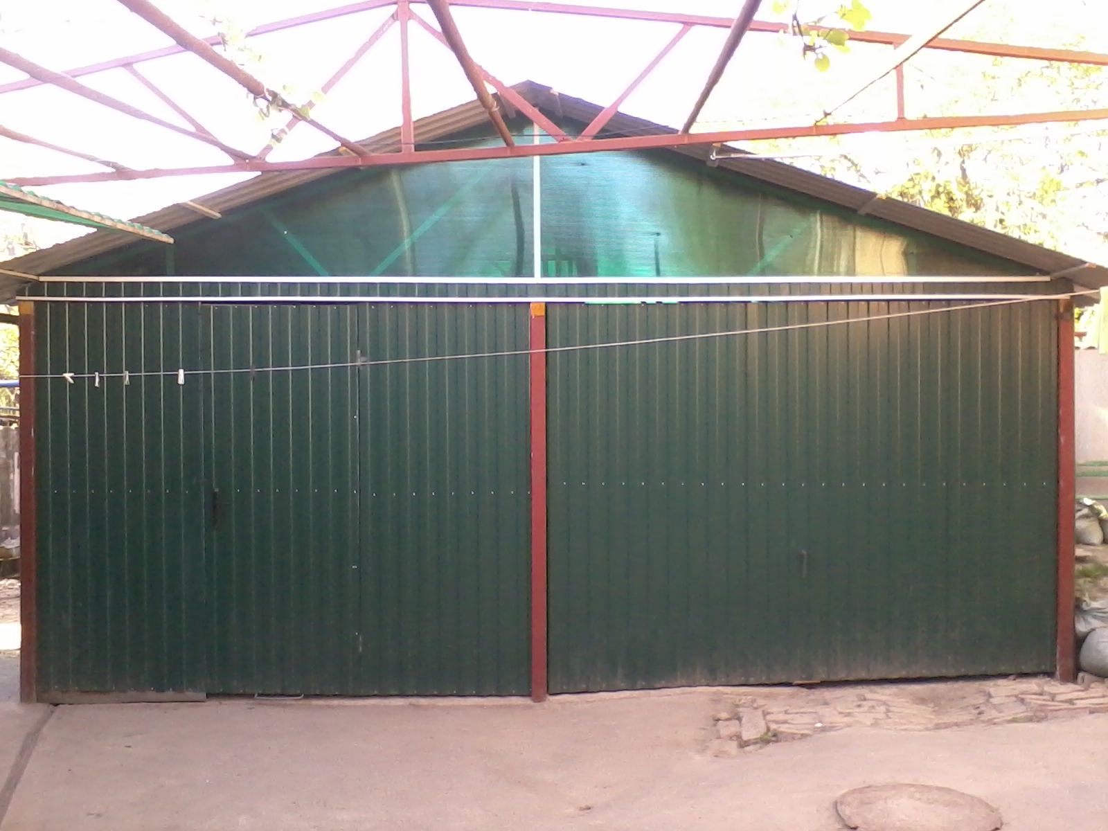

Самодельная ЧПУ-шка , двухместный гаражик с поворотно-откидными воротами

Добрый день. Подскажите пожалуйста примерную грузоподъемность вашего захвата. Меня интересует можно ли им поднимать металлические болванки весом до 2 тонн?

Я рассчитывал до 1 тонны и диаметр бревна до 70 см. Металлические болванки будут компактнее размером - можно и на 5 тонн подобное сделать.
