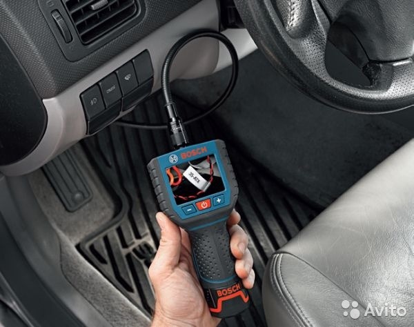

З.Ы. Я кстати так присоску и не достал. Пытался разными способами, даже эндоскопом сверху лазил, похожим как на картинке. Но у него есть недостаток - шланг хоть и гибкий, но не сильно - по всем закоулкам не лезет, утыкается и дальше не гнется. Короче , "забил". И видимо не зря. Никаких последствий пока, ттт, нет.
