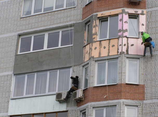

Я вот послушал-"посмотрел" и кажется мне,что так как на фото делают только в Нижнем Новгороде. Если в Вашем городе тоже так делают-достаточно "нажать СПАСИБО".Стоимость 1т.р за 1 кв.м.(работа со стоимостью материалов).При работах на высоте возможно дороже.
