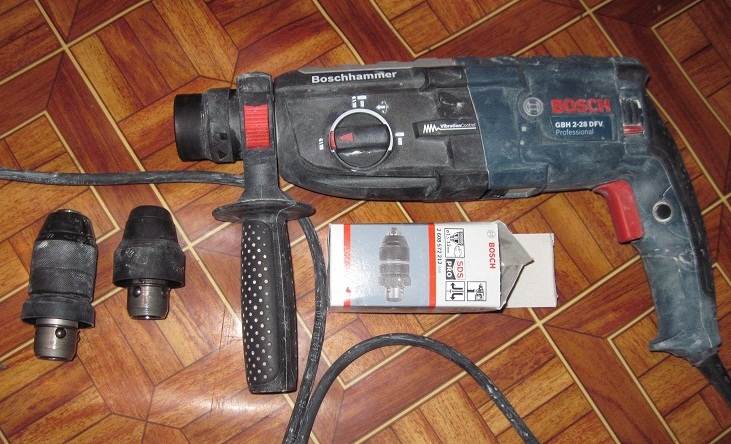

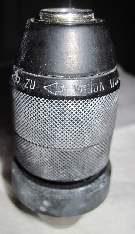

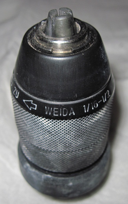

Теперь ложка дегтя. Быстросменный быстрозажимной патрон. К сожалению теперь BOSCH комплектует свои изделия патронами Weida. Раньше были патроны более качественные и дорогие (Room). Вейдовский патрон отличается от фотографии на коробке, он полностью черный, без пояска и, на мой взгляд, слабоват. Но это в принципе не основной патрон, функция сверления все-таки дополнительная в перфораторе. Пока использовал его только для зажима насадки-миксера для размешивания гипсовой штукатурки и шпаклевок. Нареканий в общем-то нет, но в качестве замены полноценной дрели – не советую. В качестве же миксера и шуруповерта вполне себе ничего – потянет, да и дерево думаю просверлит без проблем. Нужно сказать что люфтов и биений с этим патроном пока нет, как будет дальше – покажет время, обоснованных отрицательных отзывов на эти патроны так же мне не попадалось, так что может и все в порядке с ним.

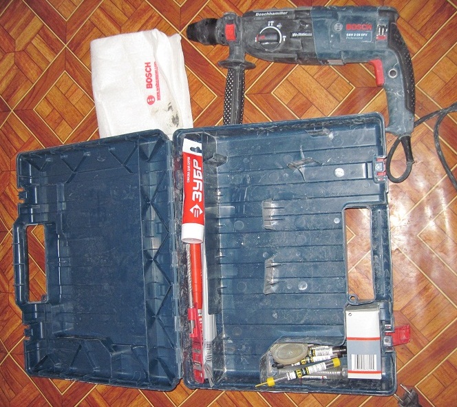

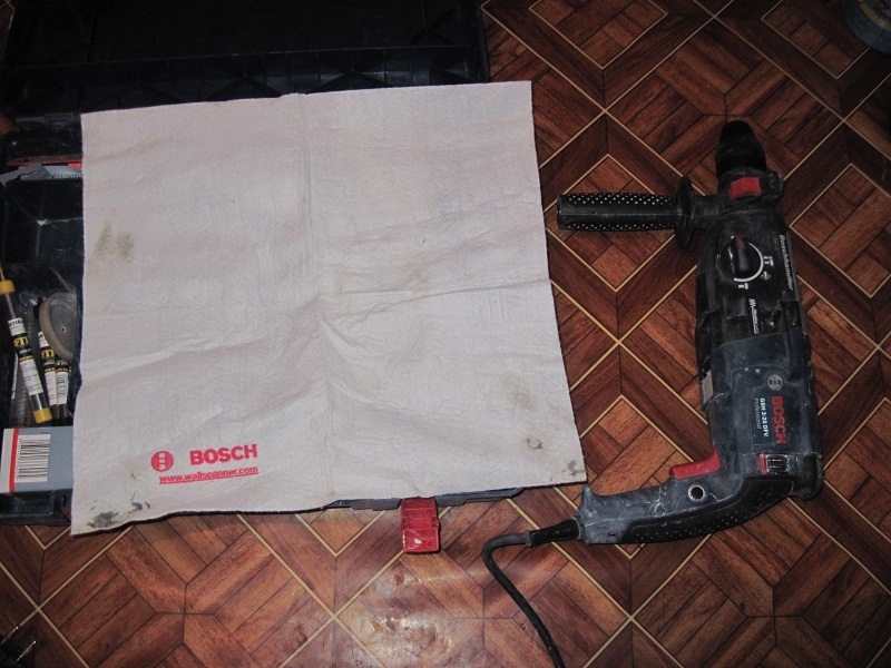

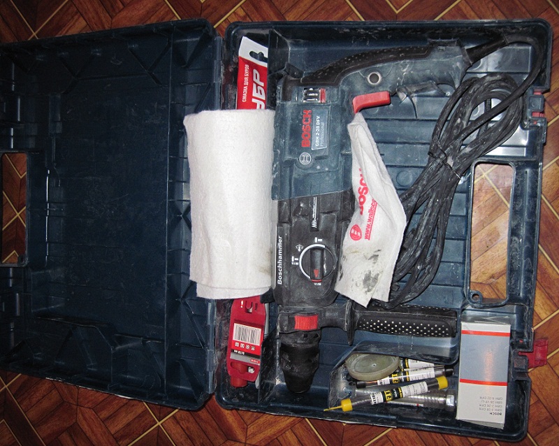

Так же сделал несколько фоток самого перфоратора и комплектующих. Фоток нового, не работавшего перфоратора не делал, так что извиняюсь за пыль на чемодане и инструменте.
