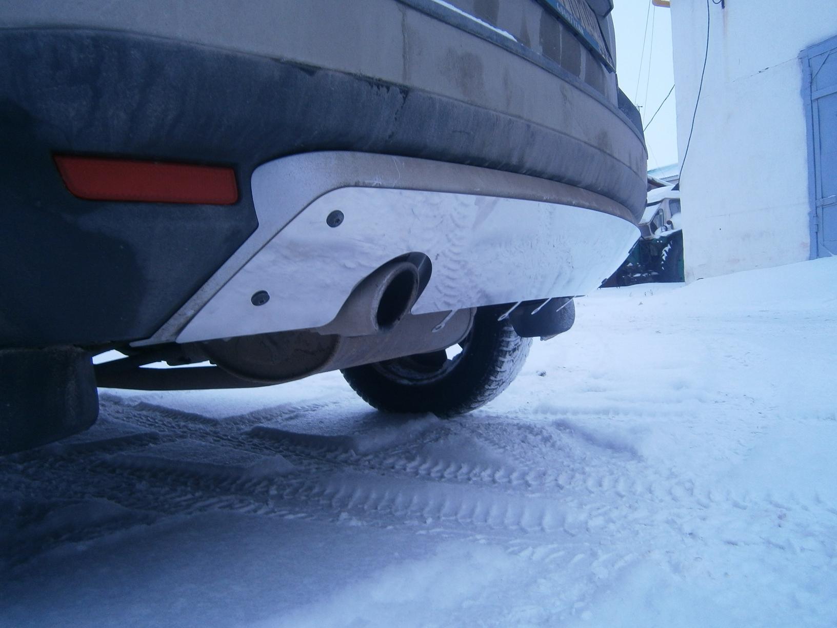

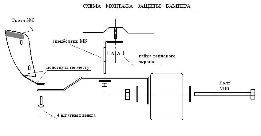

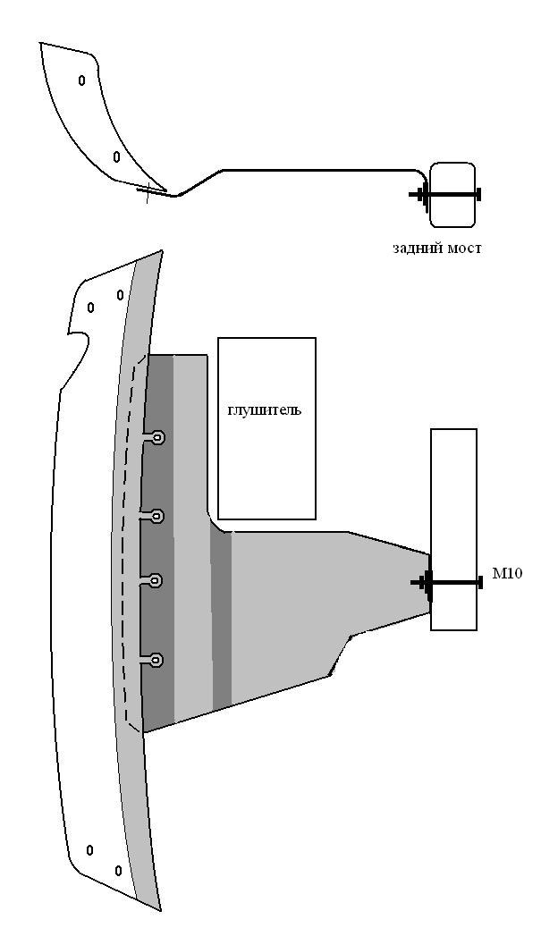

Защита заднего бампера. (Защиту переднего бампера смотрим здесь, защиту порогов здесь) По просьбам трудящихся.
Состоит из двух независимых деталей - накладка на задний бампер и кронштейн крепления к заднему мосту. Первая деталь представляет собой "полумесяц" с 4 отверстиями для крепления по лицевой части и 4-мя"усиками" - для крепления по нижнему краю бампера. Скотч 3М по верхней кромке. Четыре нижних винта могут быть задействованы для крепления кронштейна в случае приобретения полного комплекта.
Жесткость бампера в продольном направлении значительно усиливается. Но переоценивать не надо - бампер в силовой не превращается. Накладка в основном играет декоративную роль и защищает от царапин.
- материал накладки сталь А304 зеркальная толщиной 1,5 мм (скотч 3М по верху)
- материал кронштейна углеродистая оцинкованная сталь толщиной 2,5 мм (спецболт для крепления к днищу и крепеж к мосту - комплект)

Мурат, сразу если можно пару вопросов по сабжу  :
- будет только зеркалка или матовый Люкс тоже в планах?
- кронштейн и накладка - самодостаточные детали? Точнее, накладка может быть как сама по себе, так и с кронштейном, который служит ей силовым дополнительным креплением? Или не так?
Ну и если фото пока нет , можно для ориентира схематичный рисунок, чертежик, хоть "от руки" - что, и где, и как?

Матовые - можно, но зависит от спроса. Габариты накладки диктуют больший размер листа и резать сразу надо много.
Детали самодостаточные и взаимодополняемые. Можно и кронштейн без накладки поставить.
Сообщение от Borysych
примерно так:

Hudozhnik, А что- накладка без кронштейна не разболтает бампер??? Какой у нее вес?? И еще-если передняя защита не зеркальная... как это вместе будет смотреться??? И еще- кронштейн одинаковый и для полного, и для переднего привода??? Вроде же там по разному глушитель сделан???

менее 3 кг
Сообщение от Григорий Борисыч
пока смотрю для полного, думаю, сделаю универсальным

Мурат молодец крепления логичнее чем потриотовское,ждем образец.

ОБНОВИЛ ПЕРВЫЙ ПОСТ!
З.Ы. Машинка грязная, конечно. Но просятся хромированые винты М6.
