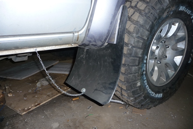

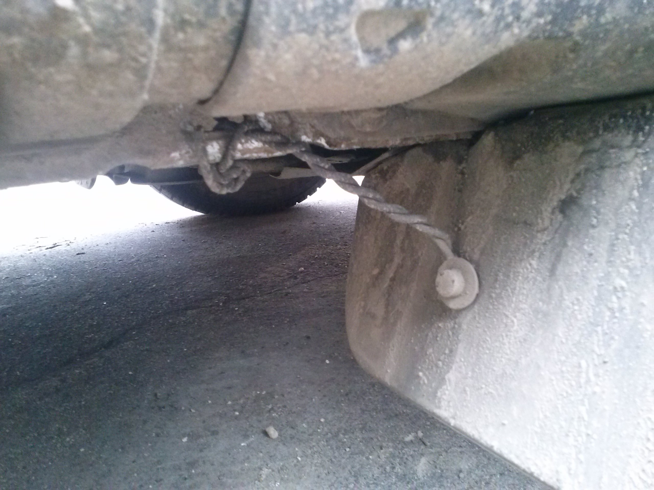

При установке сделал так.

steplogan
Ух ты ,какой суровый Челябинский тюнинг.
