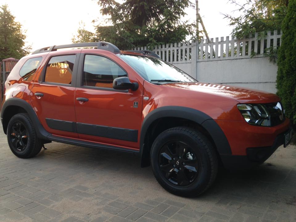

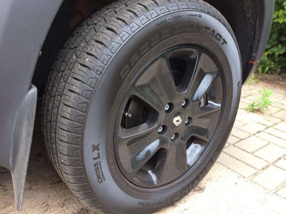

Следующим летом 2020г собираюсь проехать по маршруту Минск-Москва-Тюмень-Байкал. Это места моей офицерской службы. Возник вопрос, какую резину поставить для этого путешествия, 80% это асфальт и остальное грунтовые дороги. Может у кого был опыт поездки по этому маршруту и самое главное эксплуатация каких шин?Рено Дастер Дакар 2018 года.
Сейчас стоят шины(фото)

, если не пугает повышенный расход, шумность немного выше средней, чуть снижающаяся управляемость, увеличенный тормозной путь, то купите АТшки от БФГ, Континентал, Дженерал Граббер. Если нужен более шоссейный вариант, то Мишлен Латитьюд кросс. Всё перечисленное имеет высокую износоустойчивость. Можно будет и после поездки на них покататься. Японские АТшки изнашиваются побыстрее. На китайских я бы не рискнул так далеко ехать.

Думаю 98% дороги будет асфальт. Если нет цели специально лезть подальше на природу, то я бы поехал на контиках родных. А если цель именно залезть поглубже, особенно вокруг байкала по каменистым грунтам накружить, то АТ-шки, в идеале БФГ КО2. Но тогда обязательно иметь доп. спасательное средство, хайджек, или лебедь ручная, лучше в несколько машин. Т.к. чем дальше залезешь, тем дальше идти за трактором.
Но повторюсь, если обычный тур маршрут, то БФГ КО2 все-таки шумноваты ,да и повышают "козливость" особенно на плохом асфальте.
