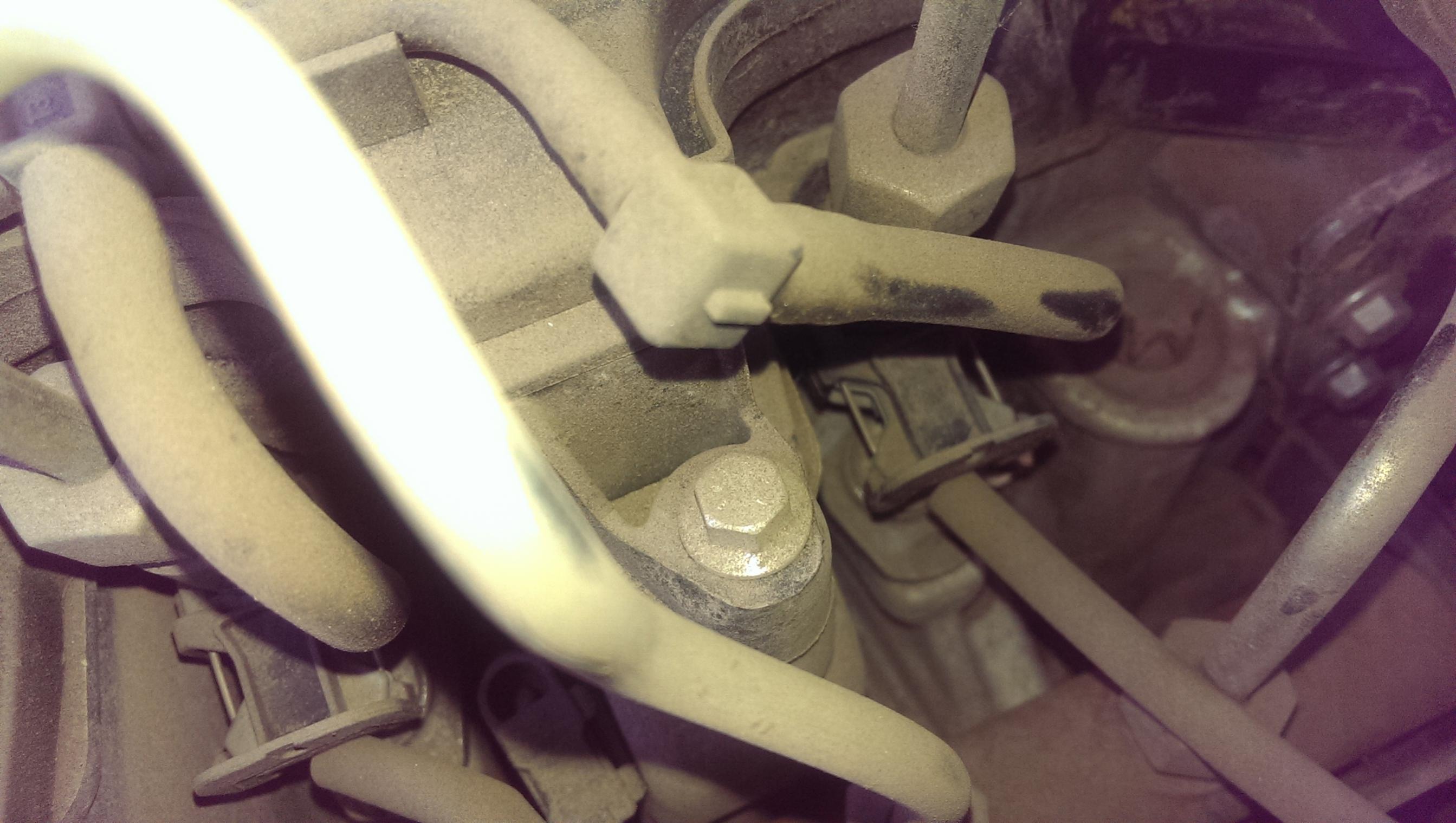

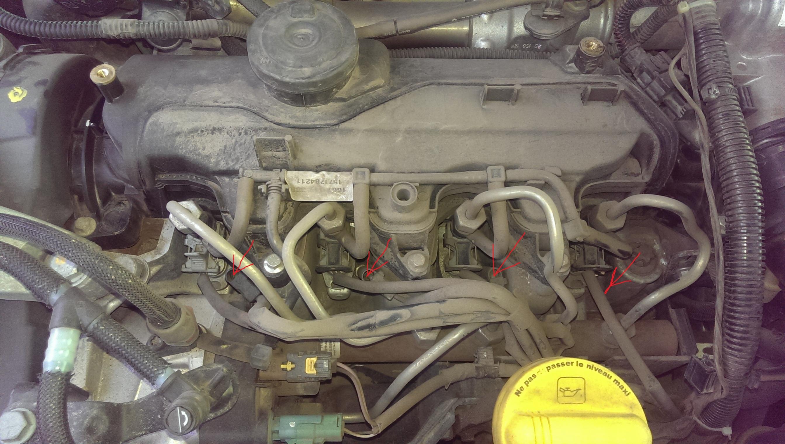

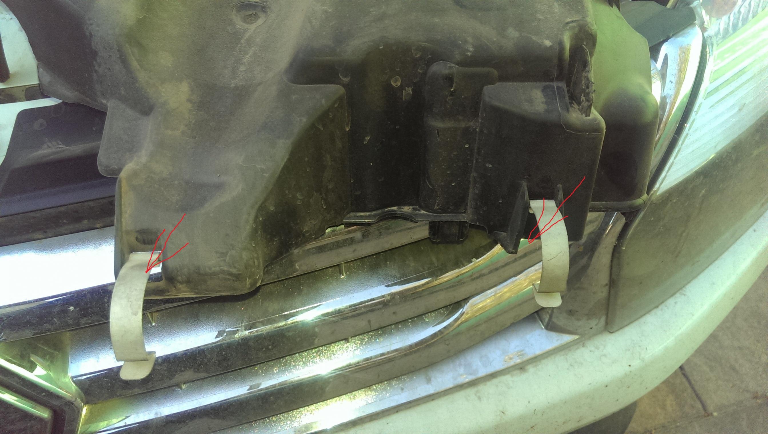

В ожидании зимы решил поменять свечи накала,были подозрения что одна или две уже не рабочие.С утра,если прохладно,заводился чуть дольше чем обычно.Купил такие:Magneti Marelli 062900089304.По цене самые адекватные,производитель не плохой.Как вариант можно взять Hkt PN900.Изначально у нас стоит Beru,но ценник на них и на них же в упаковке рено не гуманный.
Инструменты:плоскогубцы с узкими носами,плоская отвёртка,высокая головка на 10,трещётка маленькая с несколькими переходниками.Компрессор,а ещё лучше пылесос.
Снимаем крышку воздушного фильтра,процесс описан много раз,под ней пластиковая крышка на двигателе,открутить два болта и отщёлкнуть две защёлки.Снять клипсы жгута проводов,затем снять крышку.На свечах колпачки без гаек,просто снимаются.Продуть компрессором колодцы свечек,грязи много,колодцы глубокие.Мне пришлось разбирать заново и чистить пылесосом.
Высокой головкой выкручиваем старые и вкручиваем новые свечи.Желательно фонариком посветить и проконтролировать чистоту колодца.
Собираем всё обратно.

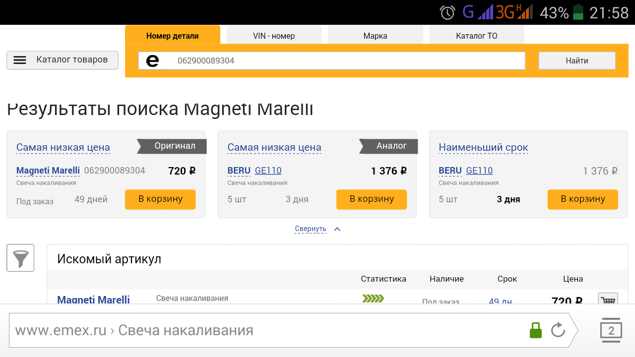

Сообщение от AkOm68 Посмотреть сообщение
Сейчас посмотрел через каталоги в Автодоке оригинал (8200682592) цена - 1586руб/шт, а аналоги от 804руб/шт
---------- Добавлено в 20:19 ---------- Предыдущее написано было в 20:18 ----------
semlis, по твоему номеру цена 3457руб/шт...
https://www.emex.ru/f?detailNum=062900089304&packet=-1

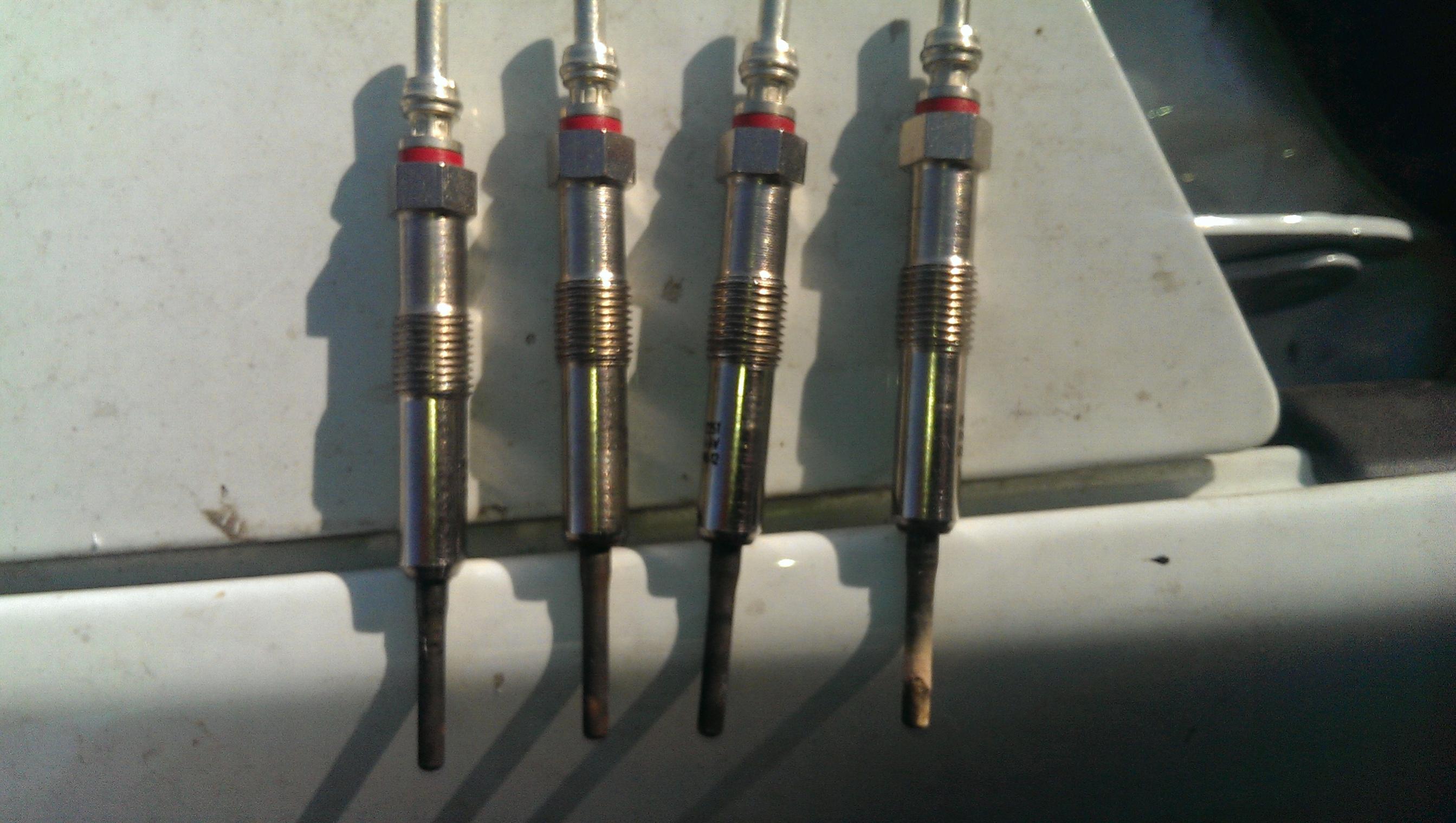

С утра запуск более уверенный,как бы взрывом,фото старых свечей-одна с каким-то наплывом,скорее всего нерабочая.

Сообщение от semlis Посмотреть сообщение
На "прозвонку" все "звонились"?
Я так понимаю заменены были по причине чуть худшего запуска двигателя?
Вопрос собственно в чём, могут ли быть свечи полурабочими, звониться, но свою функцию не выполнять, или плохо выполнять?

Могут.На Дискавери две из шести звонились как рабочие,но при этом не накалялись при подключении к аккуму(там 12-ти вольтовые).
---------- Добавлено в 20:43 ---------- Предыдущее написано было в 20:38 ----------
Заменил по причине скорой зимы и приличного пробега.На полностью нерабочей свечке на электроде образуется нагар и при попытке её выкрутить возможен облом резьбовой части с электродом.Тогда только снятие головы с высверливанием.Так что лучше заменить заранее.
