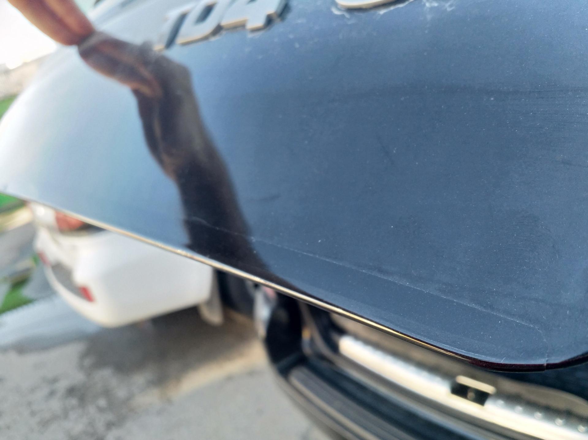

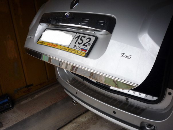

Прошу прощения, если дублирую тему. Проблема распространенная, а отдельной темы не нашел. Или плохо искал...
Спустя 3 года эксплуатации на нижней кромке крышки багажника обнаружил нарушение ЛКП. С уверенностью могу сказать, что это явилось следствием установки защитной накладки на задний бампер. В результате этой установки уменьшился зазор до нижней кромки крышки багажника. В одном месте на защитной накладке даже есть следы протирания. И ровно в этом месте началось разрушение ЛКП на кромке крышки багажника.
Обнаружил это в теплое время года. Из чего делаю вывод, что соприкасание кромки и защитной накладки происходило зимой. Видимо из-за низких температур происходила небольшая деформация пластика, что привело к соприкосновению накладки и кромки.
Сейчас же заметил еще 2 подобных очага в других местах кромки. Встал вопрос об устранении последствий нарушения ЛКП и дальнейшей защиты кромки.
Кстати, защитную накладку видимо придется снимать... Проще было защитную пленку клеить на бампер...
На просторах инет нашел только одно решение - установка хромированной накладки.
Есть еще варианты установки U-образного резинового уплотнителя, но этот вариант чреват созданием очага коррозии под резинкой. Вернее сказать такой вариант использовать можно, но поверхность ЛКП под резинкой нужно соответствующим образом подготовить... Я бы, например, сделал так: поверхность ЛКП хорошо обработал антикором, а после надевания U-образного резинового уплотнителя по всему периметру соприкосновения кромки уплотнителя обработал стекольным полиуретановым герметиком. В результате получилась бы герметичная конструкция. Вопрос эстетичности такого решения оставлю открытым...
Как вариант, поклейка полоски полиуретановой бронированной пленки на кромку двери с загибом во внутрь.
Кто-нибудь знает еще альтернативные решения данной проблемы.

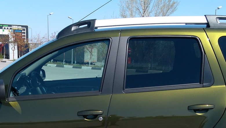

Вот нашел пример защиты бронированной пленкой. Машина другая, но проблема идентичная...

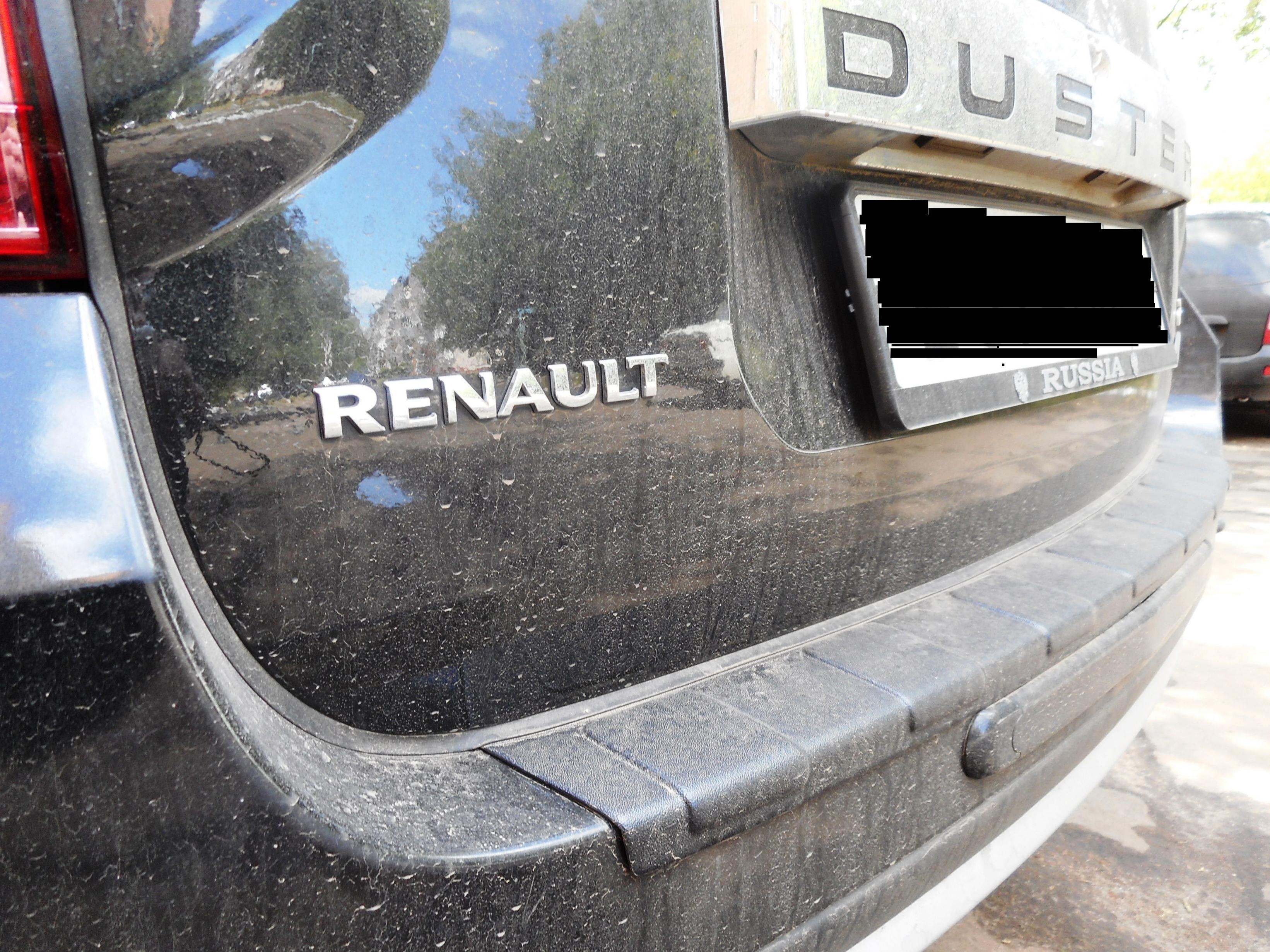

У знакомого авто уличного хранения, было сделано также как у меня, и он не жаловался, а я и подавно у меня гараж. Это Z образный уплотнитель с али.
1. Это резина или вспененный материал?
2. При открывании двери уплотнитель не стремиться отогнуться от кромки?
Резина.
Сообщение от Alex_SSN
Давно уже стоит, около 5лет, не замечал такого.

Я этот уплотнитель и ставил из-за того, чтобы не повредить кромку ЛКП у крышки багажника об эту накладку.

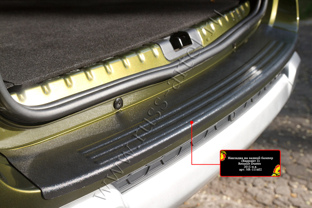

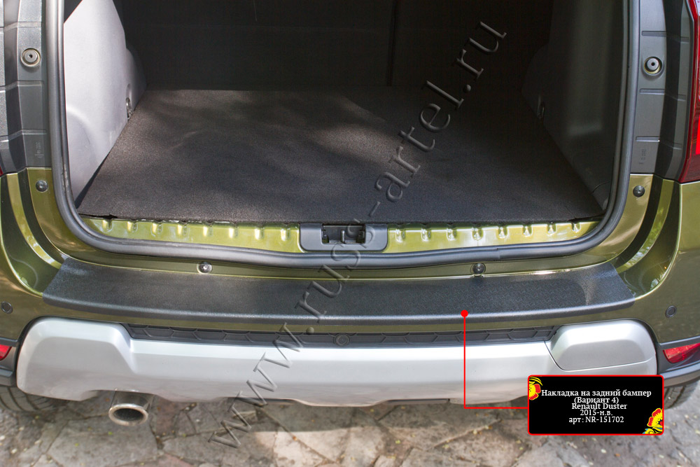

У меня установлена накладка от "Русская Артель" вот такая (https://www.russ-artel.ru/catalog/re....html#images-1 ) очень маленький зазор. Думаю что лучше ставить вот такую (https://www.russ-artel.ru/catalog/re....html#images-4) или клеить плёнку под карбон 3D ( она матовая) а 2D,4D,5D,6D они глянцевые. Это сугубо моё мнение. Может кому то больше понравится глянец. У себя наверное буду накладку снимать и клеить плёнку под карбон 3D или пленку как на дверях с завода .

По моему толще чем то, что на картинке клеить на задний бампер не стоит. А лучше взять коврик с откидной защитой бампера, у меня чехол для перевозки животных, он закрывает бампер полностью при посадке/погрузке

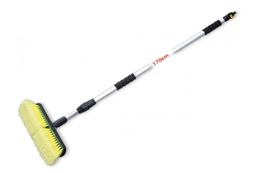

Можно и такой вариант рассмотреть. Но наклейка или накладка! дешевле. Не буду приводить других людей в пример, скажу за себя. Я иногда мою автомобиль с ведра щеткой, а не губкой или керхером. По этому оставить царапины на бампере можно очень легко. Коврик в этой ситуации не поможет. Хотя от всех случаев не застрахуешься.
