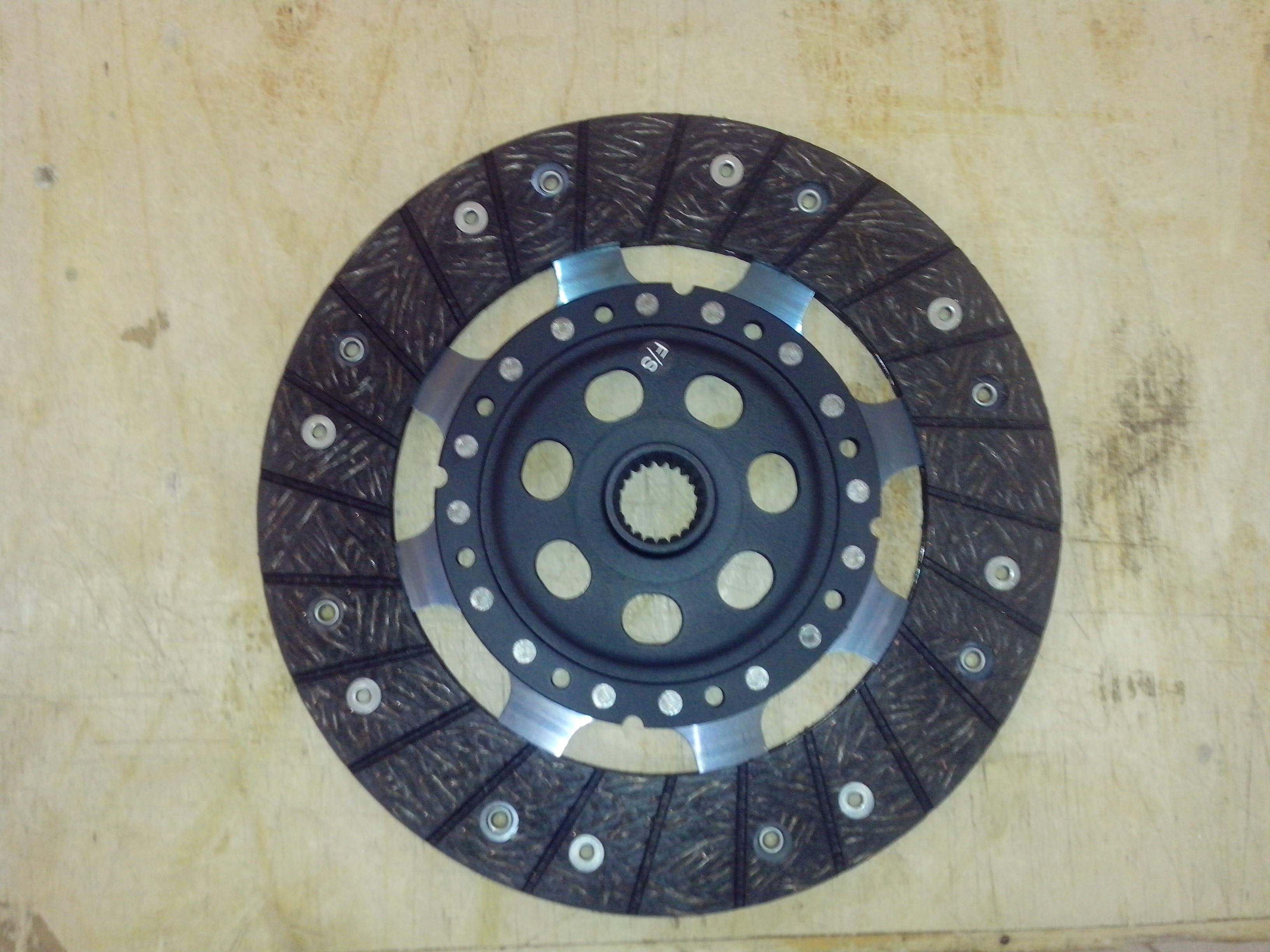

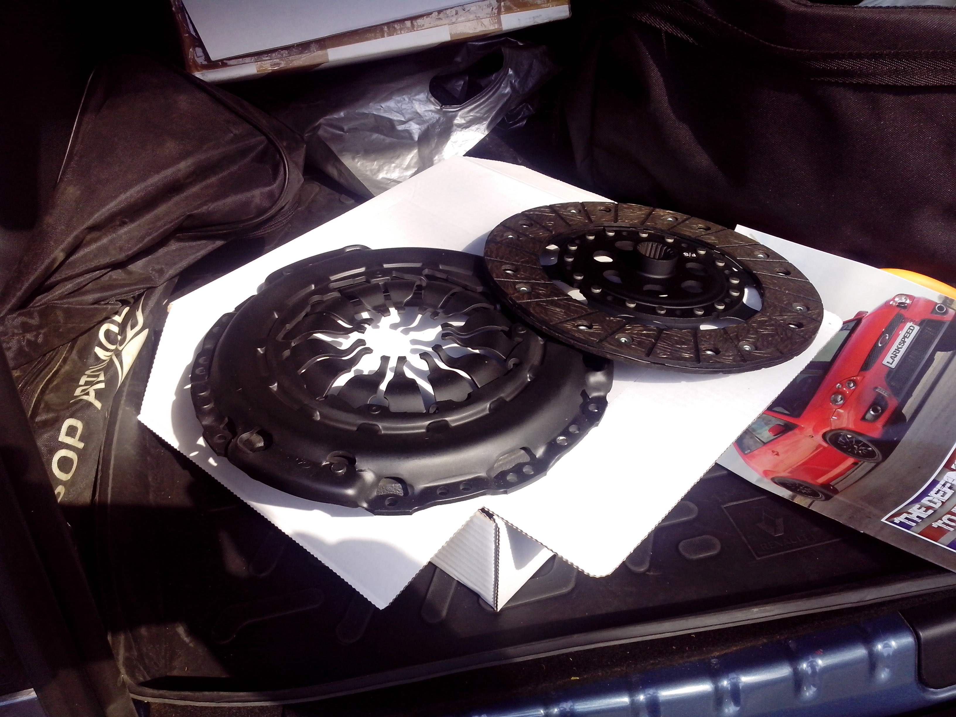

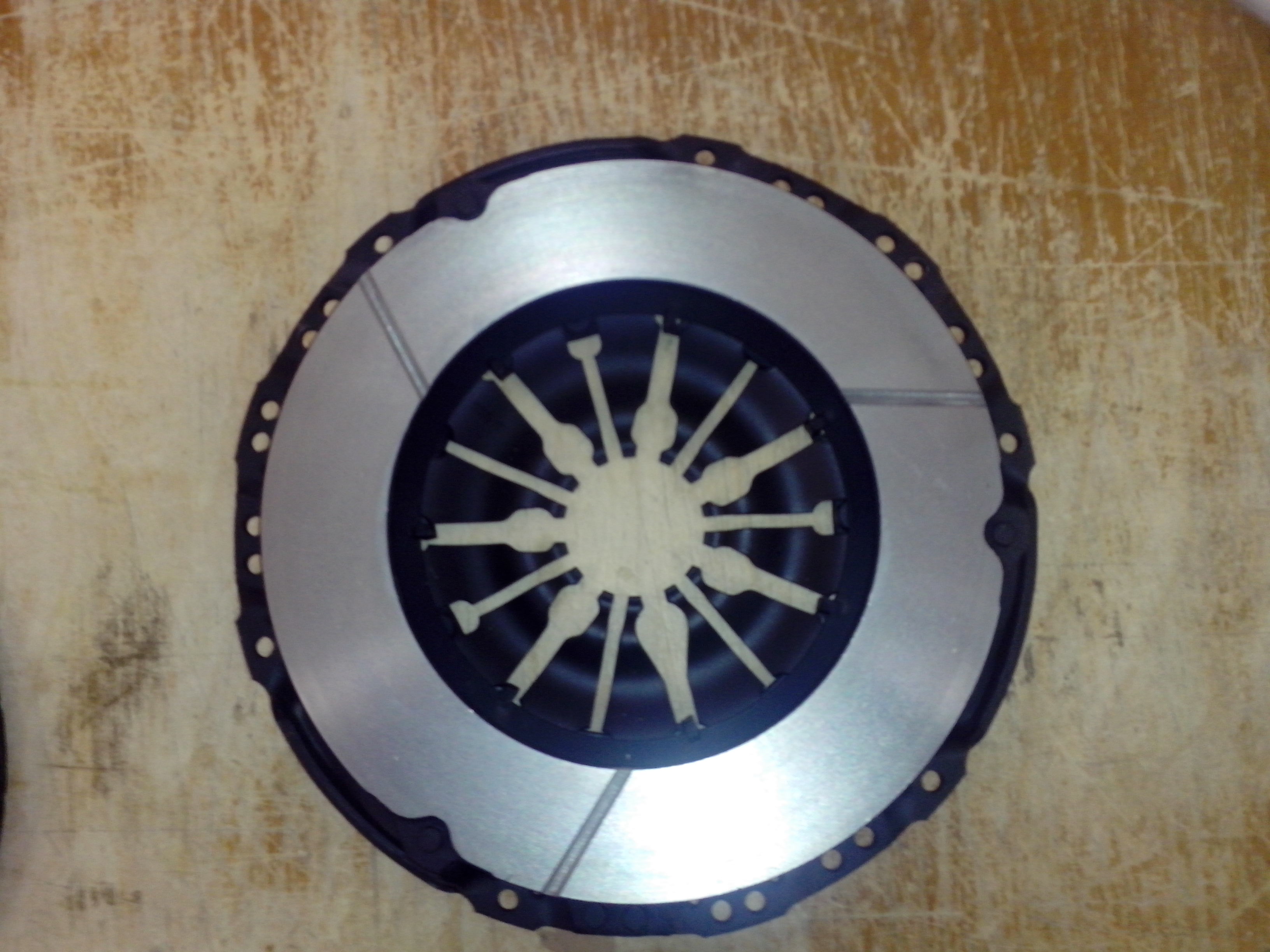

В связи с тем, что эксплуатирую свой авто в различных условиях, в том числе достаточно жестких (бездорожье, длинные пробки, резина большего размера), озадачился поиском усиленного сцепления на дастер. К сожалению, известные мне форумчане, которые занимаются поставками различных приблуд для дастера, не смогли ни чем помочь. Короче, нашел одну английскую фирмочку, списался с ними, они предложили комплект сцепления, правда, честно предупредили, что на двухлитровый может не подойти, т.к. оно для DCI. Я рискнул, заказал, оплатил Визой, сегодня получил. Если не подойдет, буду продавать

Я специально сфоткал страничку каталога
приобрел stage 1 - для двигателей, форсированных до 25%

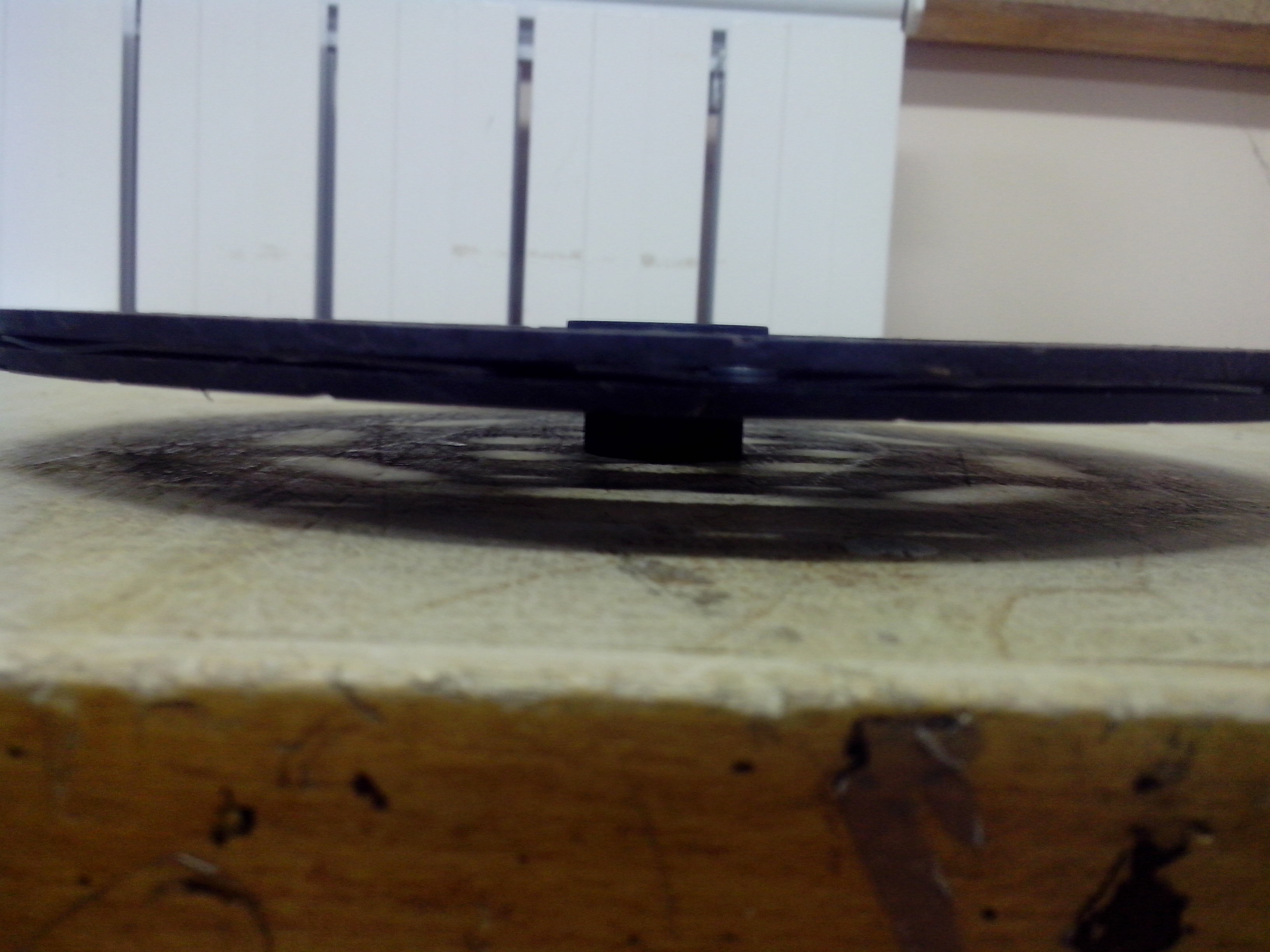

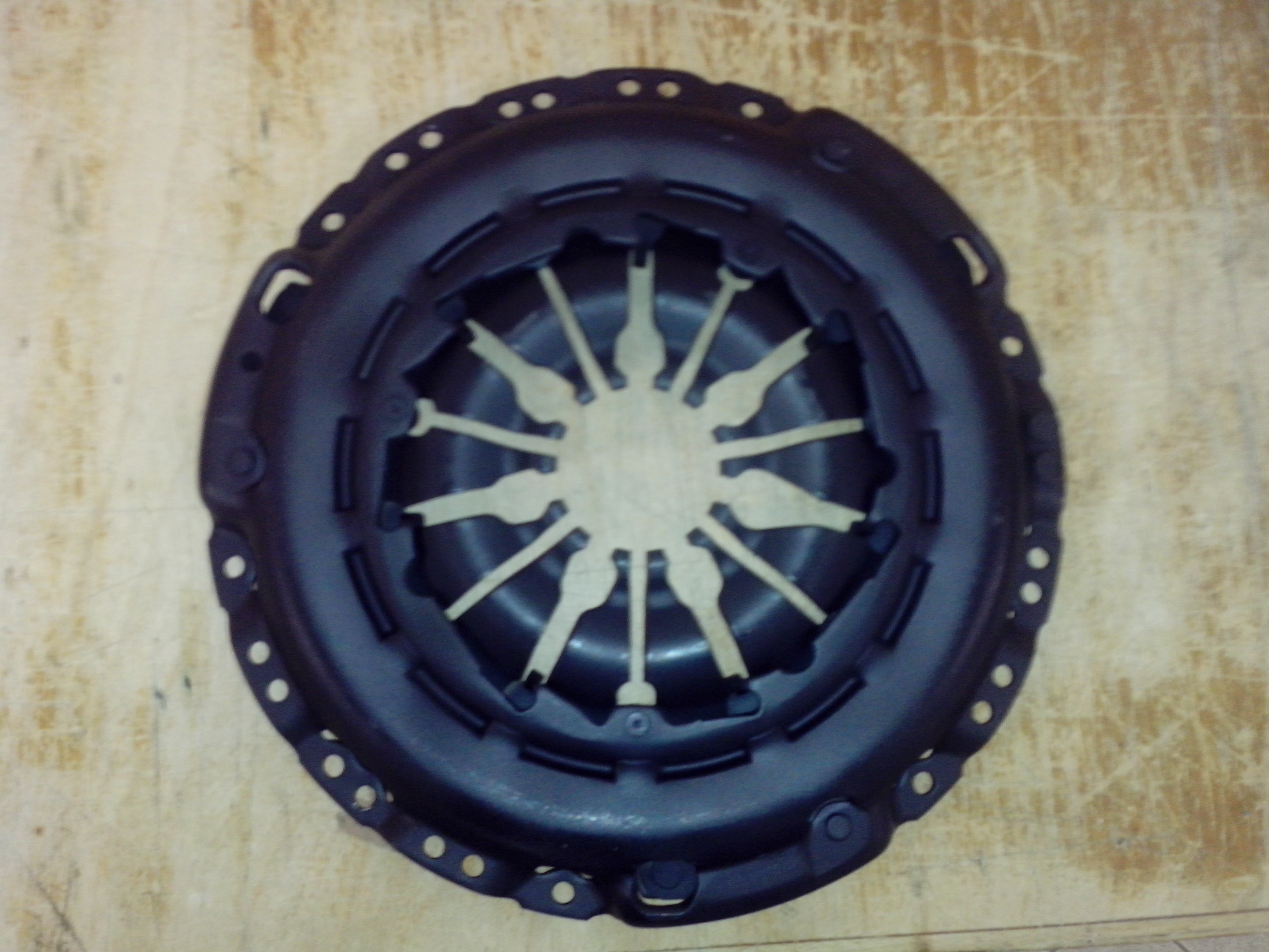

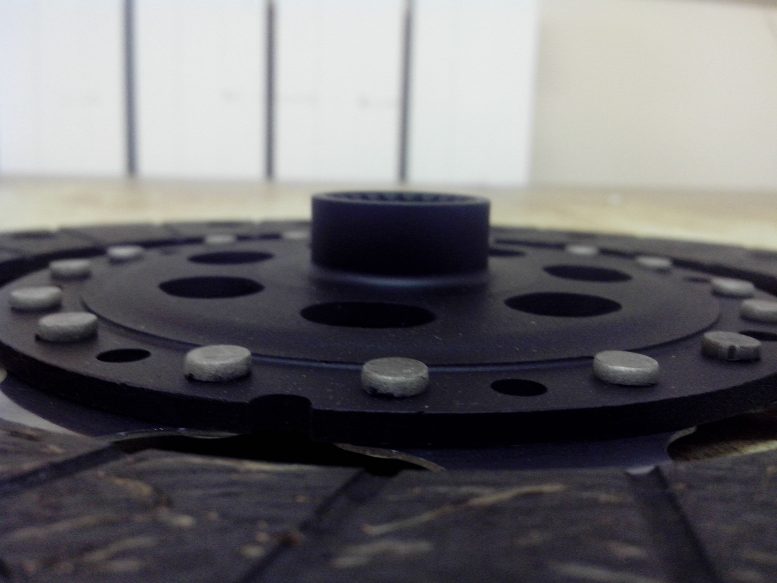

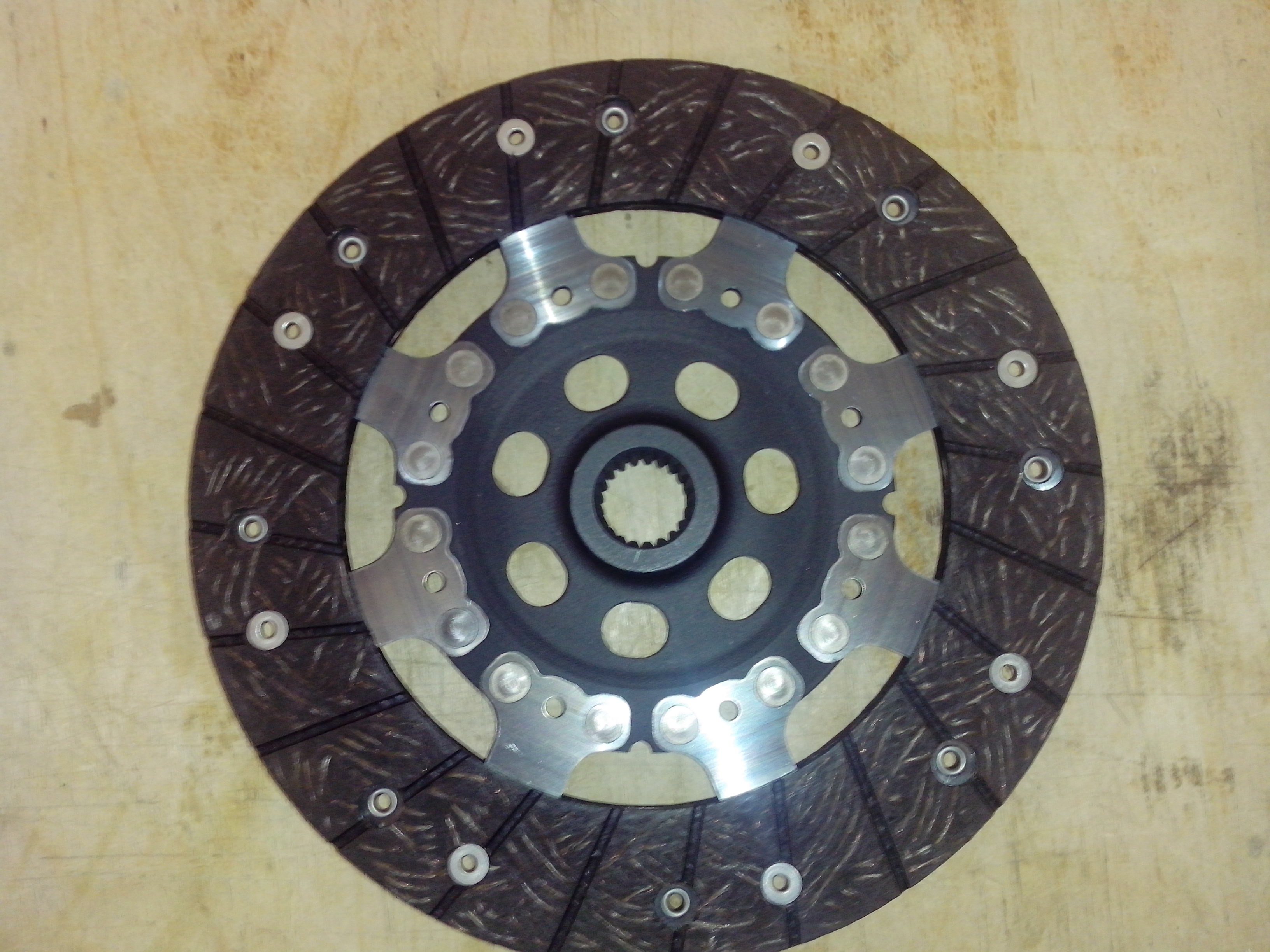

Вот более подробные фото комплекта сцепления от Drive Torque stage 1.
Размеры:
диск диа - 224 мм;
диск ЦО - 21 - 22 мм (точнее нечем мерять);
кол-во зубьев 21;
корзина диа - 256 мм.

Сообщение от Panzerschreck
Размеры:
диск диа - 224 мм;
кол-во зубьев 21;
корзина диаметр - 256 мм
У родного (2-х литрового):
фрикционный диск диаметры - 224 /155 мм;
диск ЦО - 21 мм;
кол-во зубьев 21;
корзина диаметр - 274 мм
т.е. дизельное к бензинке, наверное, подойдет. А вот, наоборот - вопрос. А еще вопрос в чем суть усиления.
