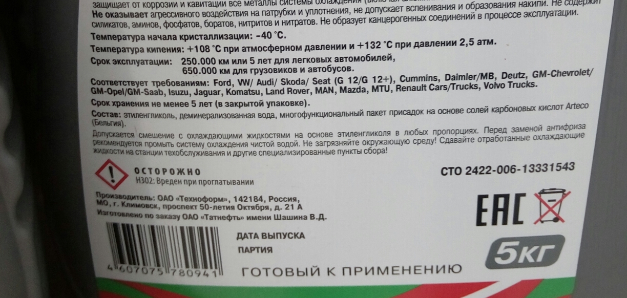

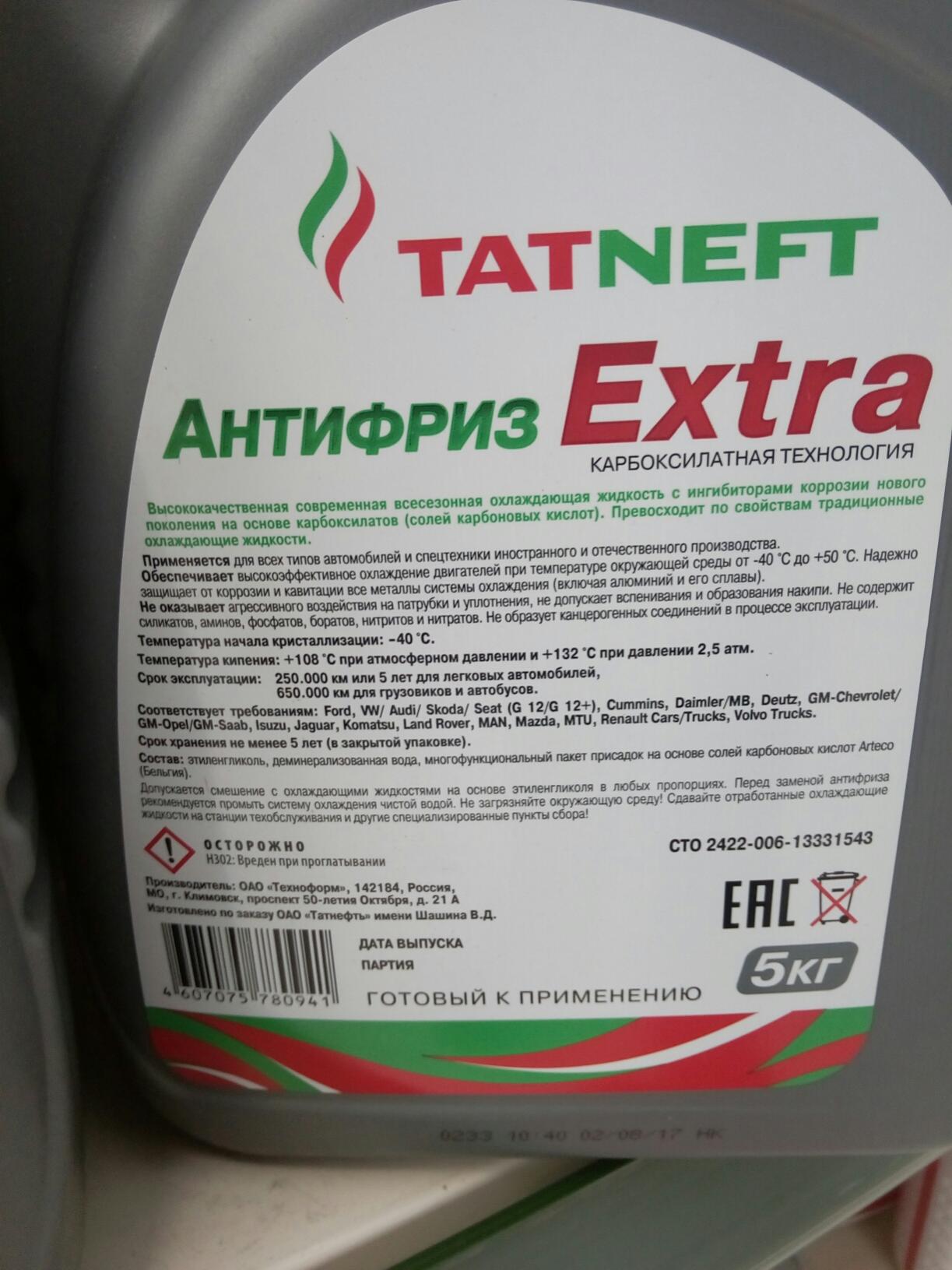

Автомобиль: Daster 4x2
Re: Можно ли смешивать G11 и G12?
Сообщение от Andrew-vorobey
.....Низкая цена при минимуме заморочек отечественного производства настораживает,......И хрен знает, что там присадки в охлаждайке делают, но уж точно в реношной жидкости и в лукойловской они будут разные.
ну как сказать, менял антифриз на другом авто, ... с завода был залит куллстрим, загуглил его, нашел подробную и разжеванную статью по антифризам, по их основам и присадкам, какая с чем дружит(по металлу) и как защищает и стареет,... конкретно мой вариант хоть и производства РФ, но по иностранной формуле с десятком аналогов и что удивительно, с разными цветами на одной и той же формуле(особенно занятно как VAG выеживается с цветом хотя такой же).
вся статья скопипастена и на другом жестком диске, если актуально, могу заморочиться и достать, но думаю гугл и немного времени тоже ее найдут.
з.ы. цвет абсолютно не важен, важен конкретный антифриз и конкретный продукт, так как это будет отражено в его основе и присадке, а дальше к мануалу по допуску.
