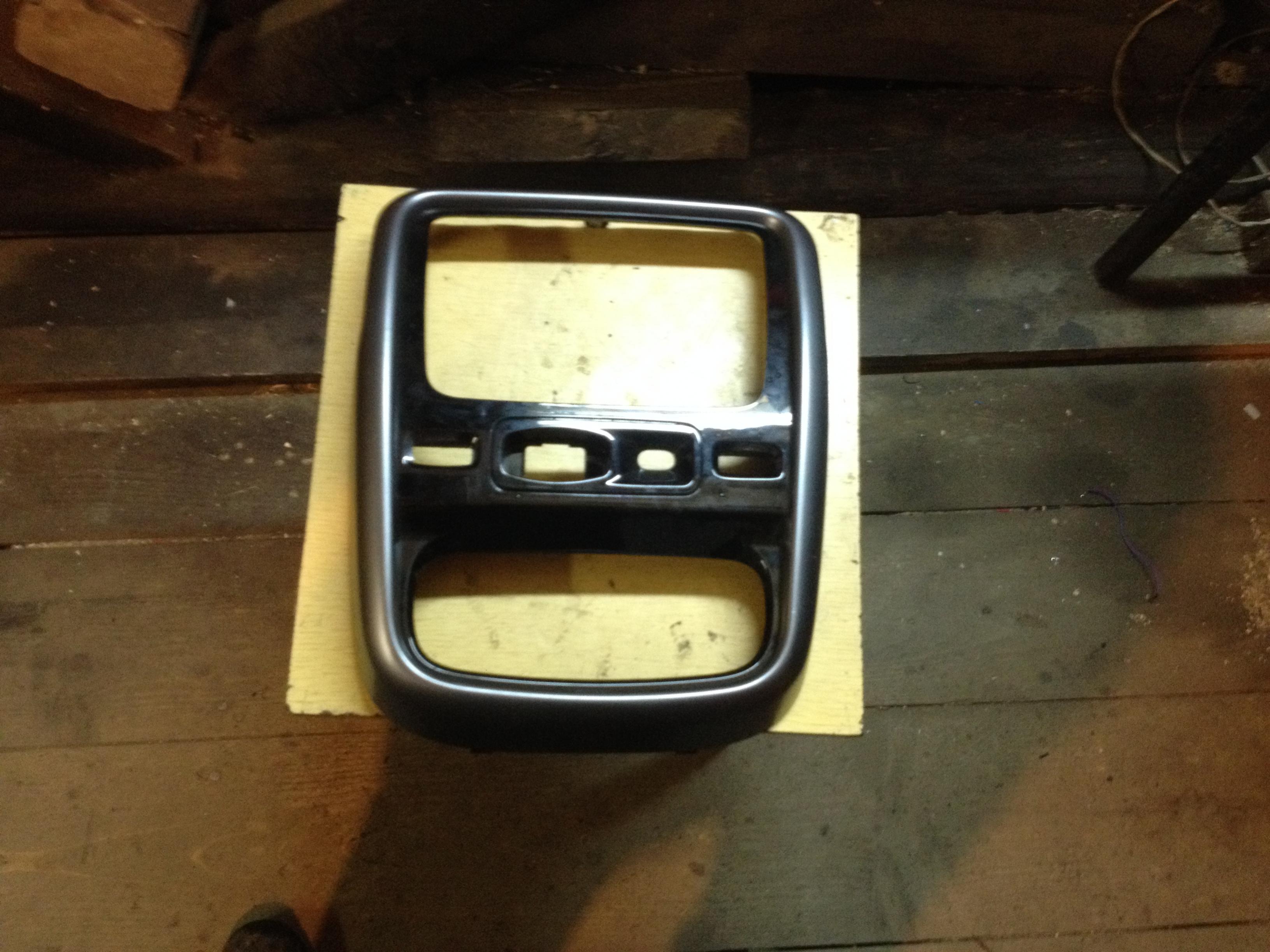

Куплена рамка для магнитолы на разборке.
Каталожный номер 682607294R

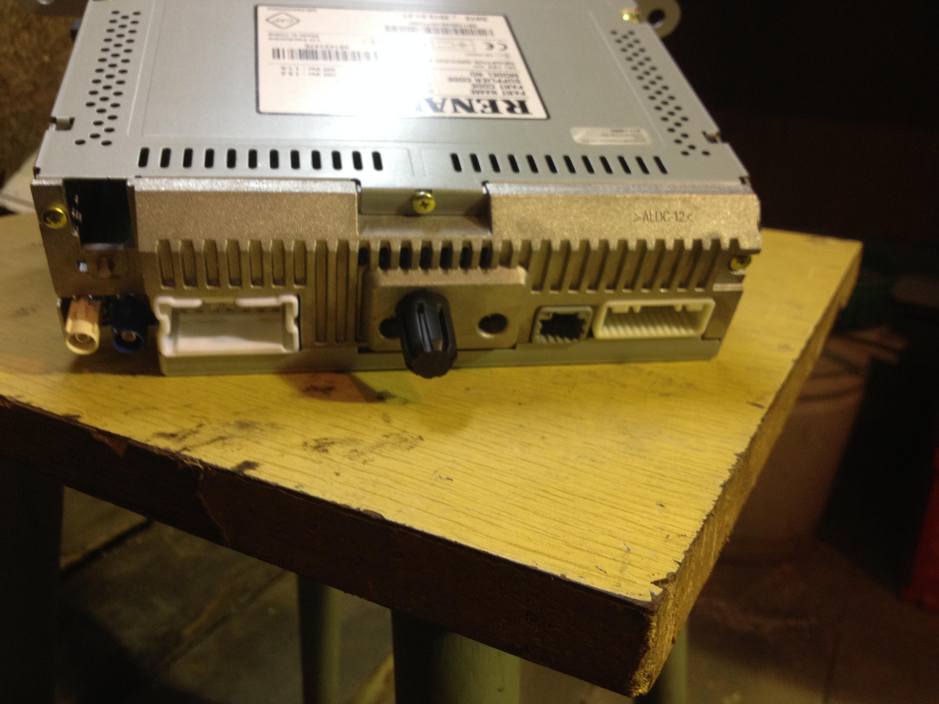

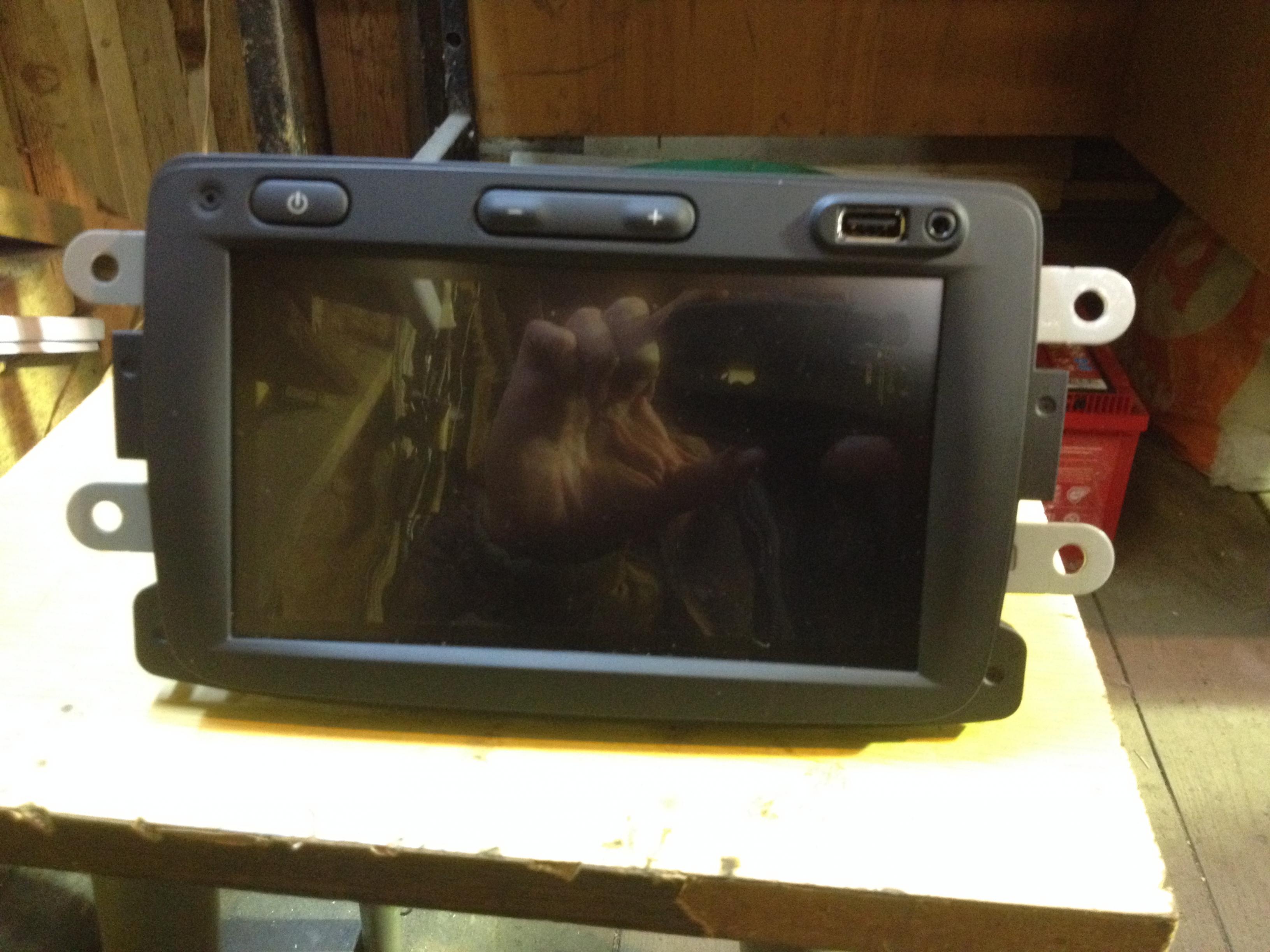

Сама магнитола

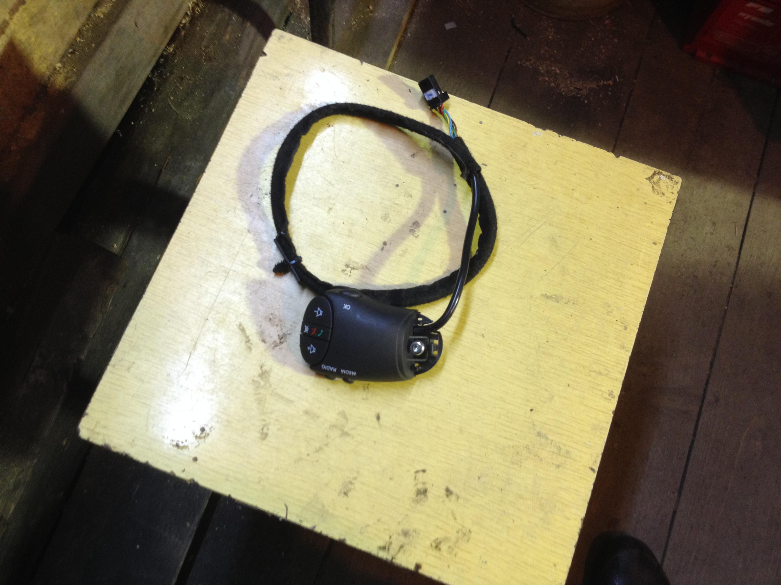

Подрулевой джойстик

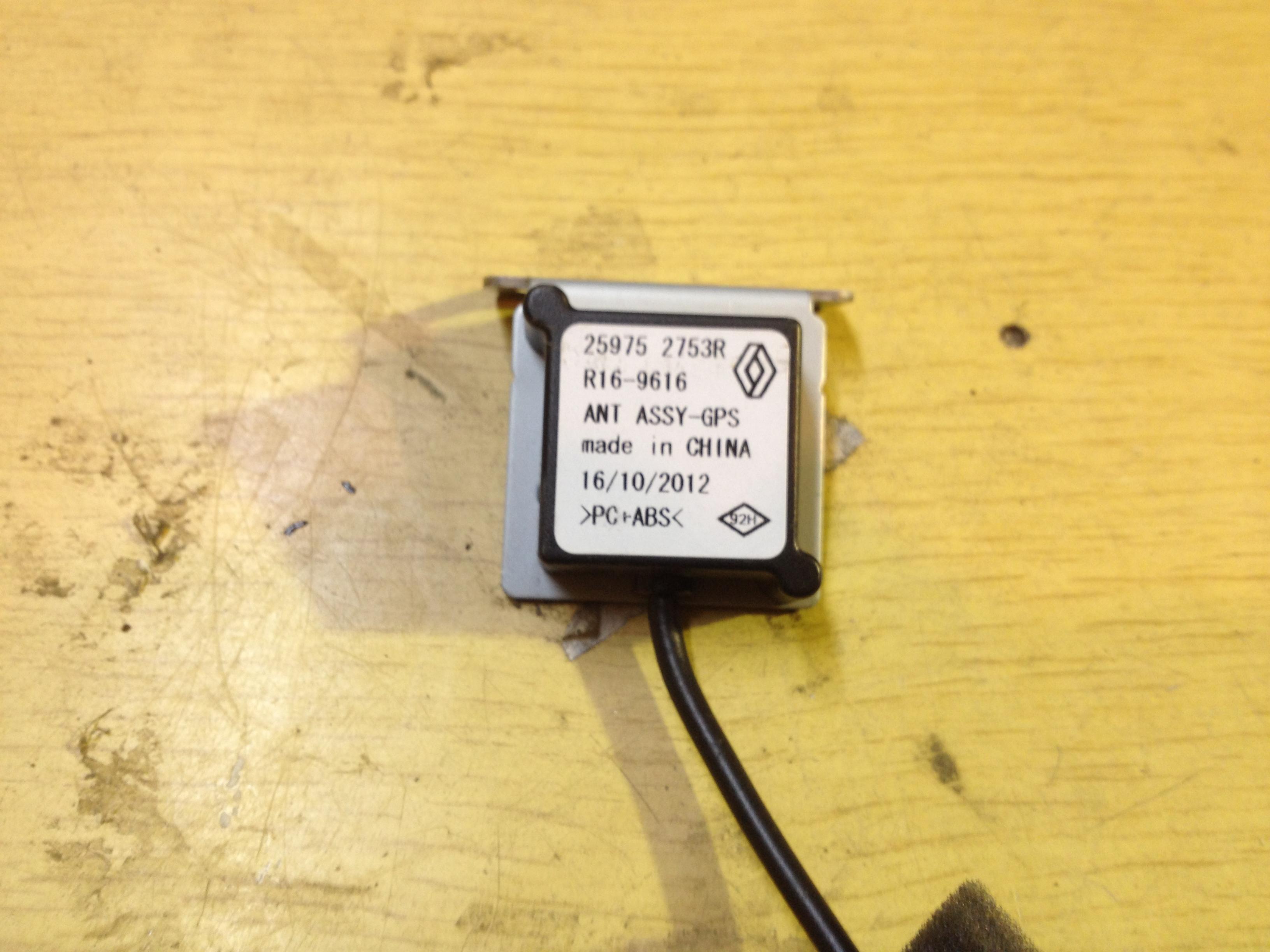

Антенна GPS

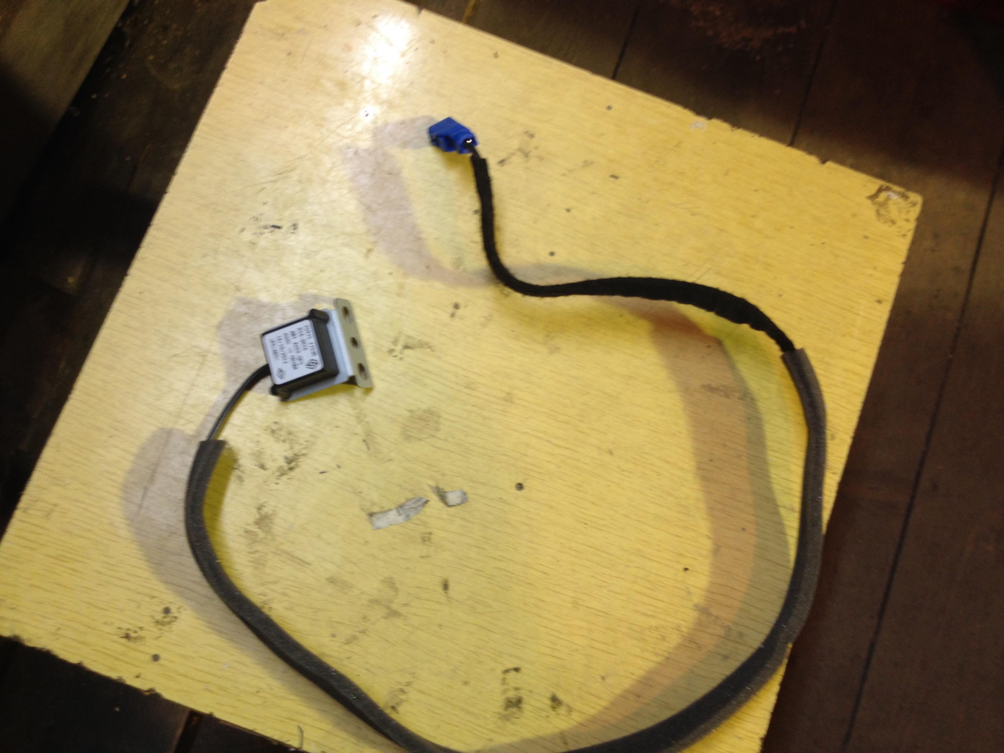

Магнитола установилась без проблем, под джойстик место тоже есть. Пришлось правда вырезать под него отверстие в кожухе рулевой колонки. Антенну установил под торпеду на место крепления подушки безопасности пассажира.

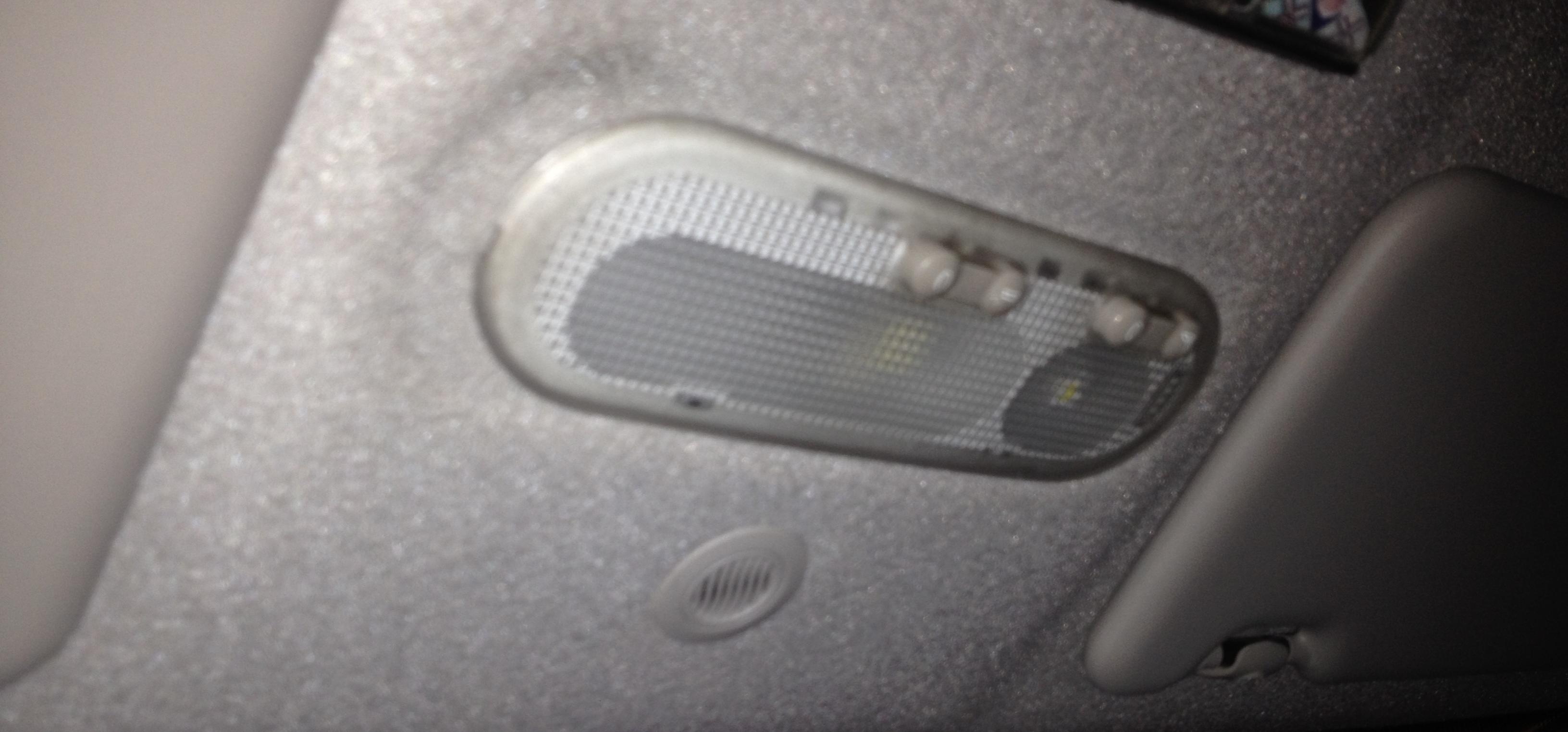

Также позже был приобретен штатный микрофон для громкой связи.
Каталожный номер 28312 8032R
Под микрофон проводка была проложена, фишка была закреплена на корпусе плафона освещения салона. Пришлось под микрофон вырезать отверстие в обшивке потолка.

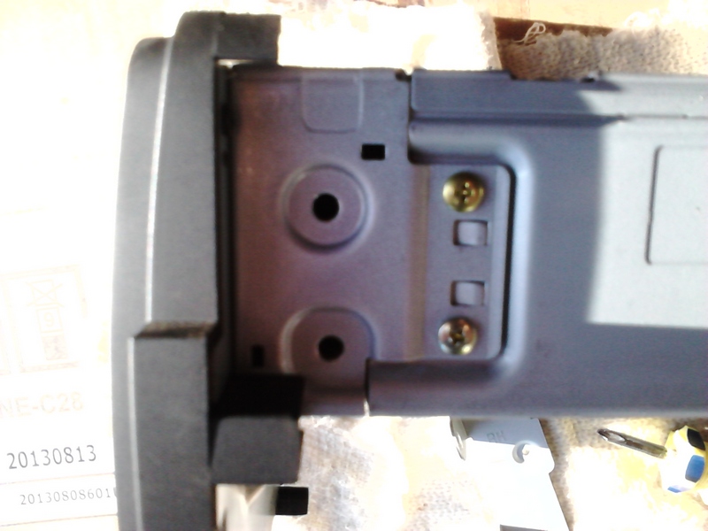

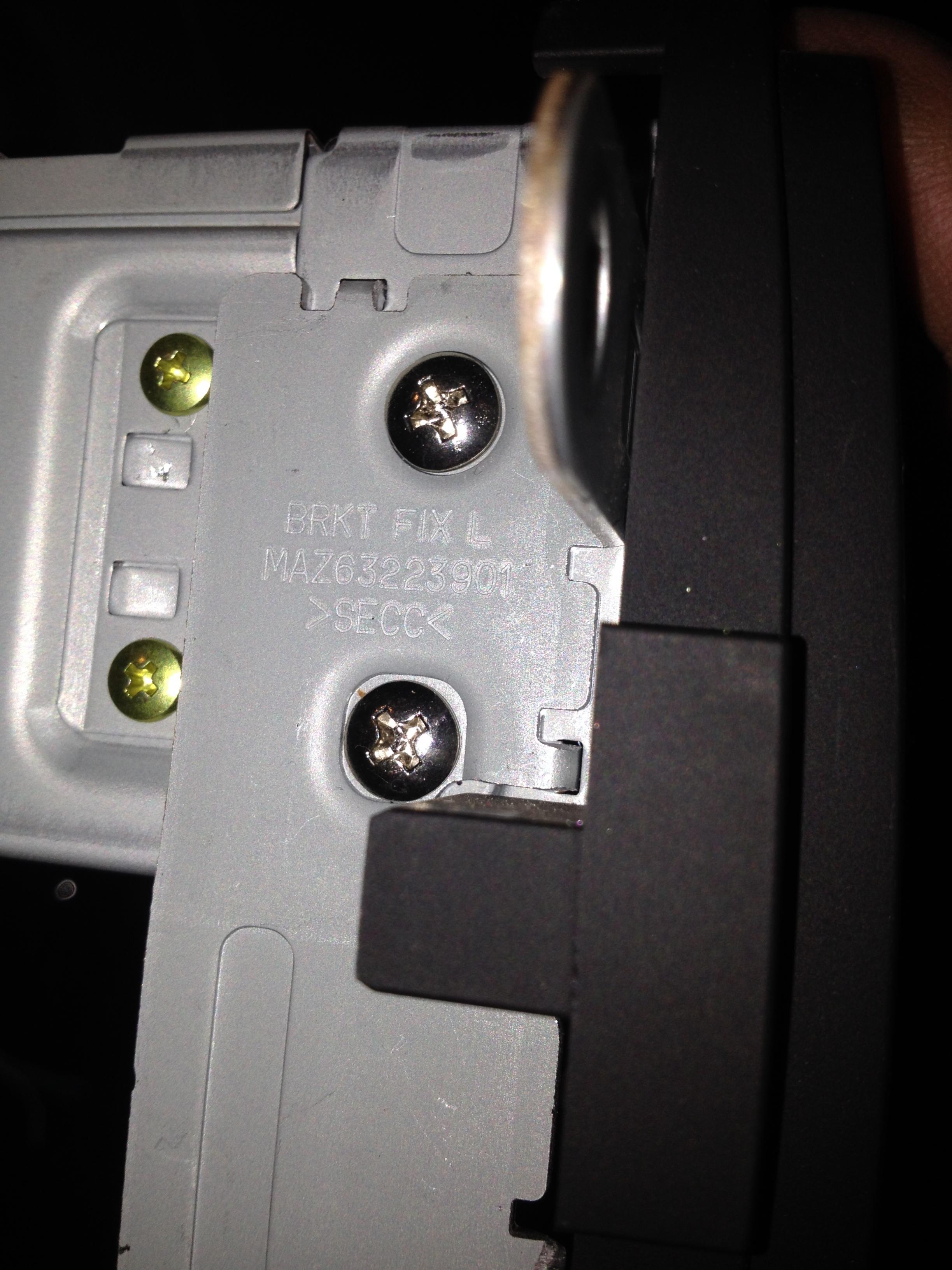

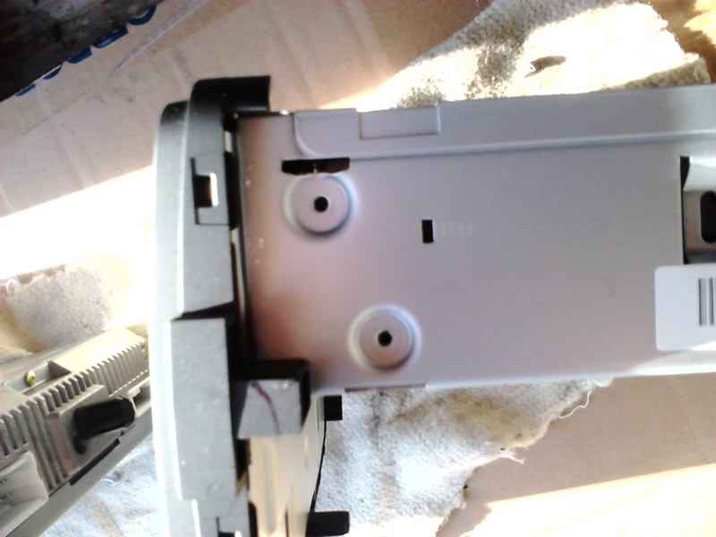

advokat53 У Вас не осталось фотографий боковых панелей? интересует каталожный номер кронштейнов "ушей" для крепления магнитолы к торпедо.

Так они, вроде бы, несъемные... или мне так показалось)))) Фотки выкладываю, что есть...
В принципе, могу снять магнитолу и посмотреть, если очень нужно...

Все правильно.Не съемные.

У меня их нет, два отверстия с крупной резьбой. Кронштейны от штатной магнитолы не подходят, там винты сдвинуты. Попробовал найти по номеру кронштейны от штатной магнитолы не находятся нигде. Попробую сделать сам.

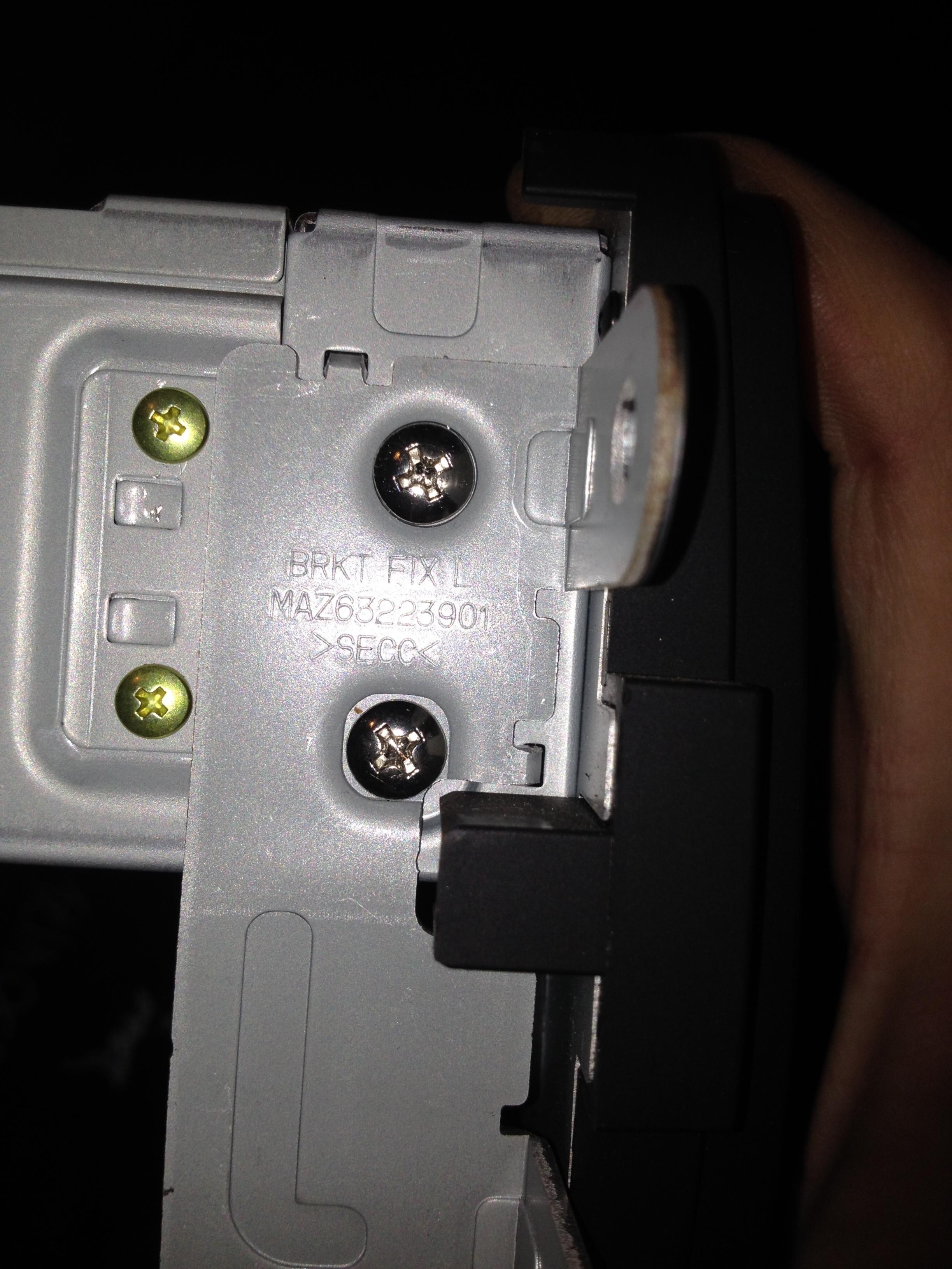

Сообщение от mitja Посмотреть сообщение
advokat53 интересует каталожный номер кронштейнов "ушей" для крепления магнитолы к торпедо.
Выкладываю фото, как обещал...
Надпись MAZ63223901

advokat53 спасибо. по каталогам не бьются, буду делать сам. Подскажите момент, у Вас часы в магнитоле нормально ходят? У меня так: выключил зажигание время остановилось (сохранилось в памяти), включил зажигание время дальше пошло. может там нужно какой провод в разъеме перебросить? В настройках поставил ручной режим времени, т.к. ЖПС антенны нет. Без включение зажигания магнитола работает, значит питание идет.
