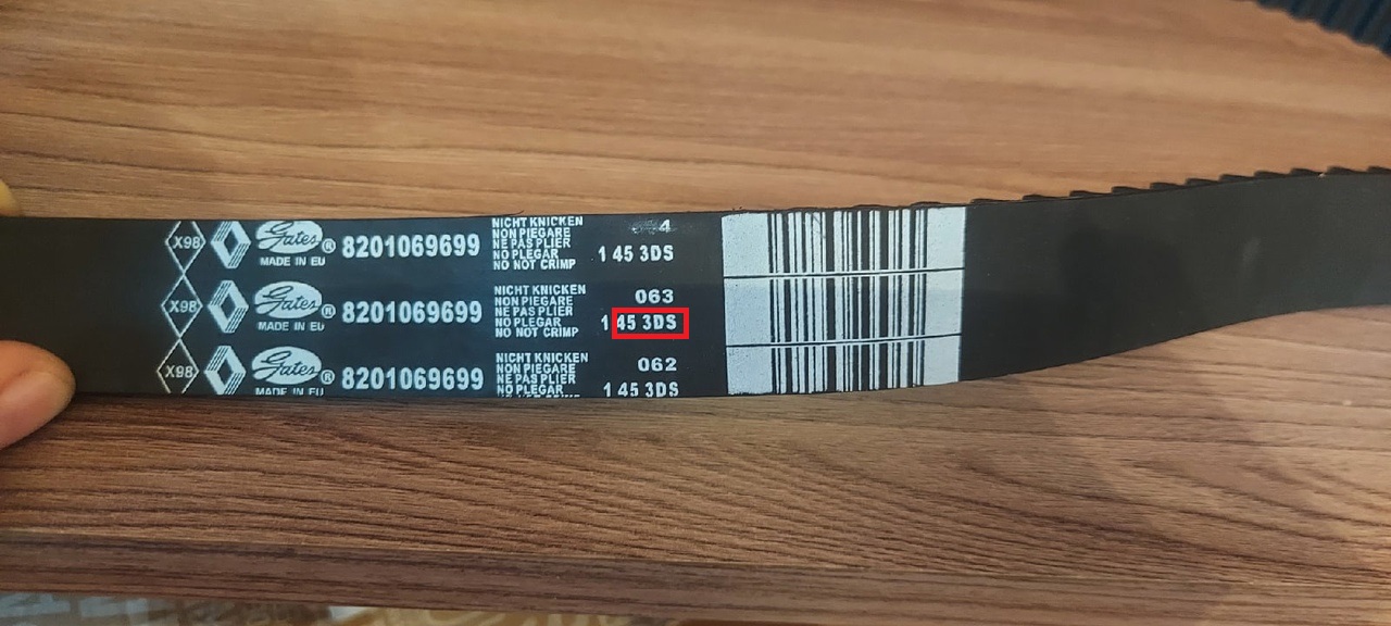

25 февраля заказал на Юлсане с полной предоплатой комплект за 5900р. через три дня формирования заказ отменил поставщик с пометкой "брак" Получается что все 54 комплекта которые у него были в наличии в тот момент, внезапно стали бракованными. Заказал этот же бракованный комплект за 6400. Получил через три дня этот заказ. А дальше понеслась... 7500р... 8500.. 10200р... И сегодня комплект ГРМ оригинальный стоит в этом магазине 13020р. Жалею что сразу не аказал комплект роликов и приводного ремня . Ибо на хородную какой-то ролик посвистывает. Сегодня такой комплект в этом магазине стоит почти 14тыщ
PKLancer

Re: Комплект ремня ГРМ с роликами, каталожный номер
PKLancer
Оригинал? если да, то посмотри на дату выпуска ремня, если на ремне обозначена вот такая дата, то это подделка.
Sane
Это почему?
Я заказал, но еще не забрал...как узнать что не подделка?
