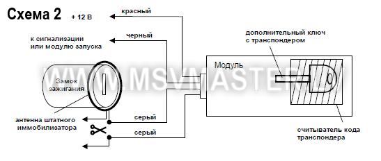

Re: Иммобилайзер не дает разрешения на заводку.
У меня такое наблюдалось и до установки сигналки. Второй ключ тоже не заводил, пока не постучишь по облицовки.
Посмотри, как по нормальному ставят сигналки.

Я бы сильно не торопился, лучше все-таки дождаться отказа и тогда уже шевелить разъем и провод разъема, что бы локализовать проблему. Ключ передается сначала в ЦЭКБС, затем из него в ЭБУ мотора и может биться на обоих участках. А точно до установки сиги это уже было? Больше все-таки похоже на глюки с обходчиком иммо, так как цепь с антенны переключается на него.

Обходчик иммобилайзера не связан с антенной иммобилайзера. Он передает сигнал со своей антенны на антенну иммобилайзера. Если бы были глюки с заводкой с сигналки, то тогда был бы грешен обходчик. А так он постоянно отключен. До установки сигналки ездил на Дасторе мало и за это время несколько раз срабатывал иммобилайзер.

Схемы подключения могут быть разные...
Но если точно до установки сиги были проблемы, то дело не в обходчике.
