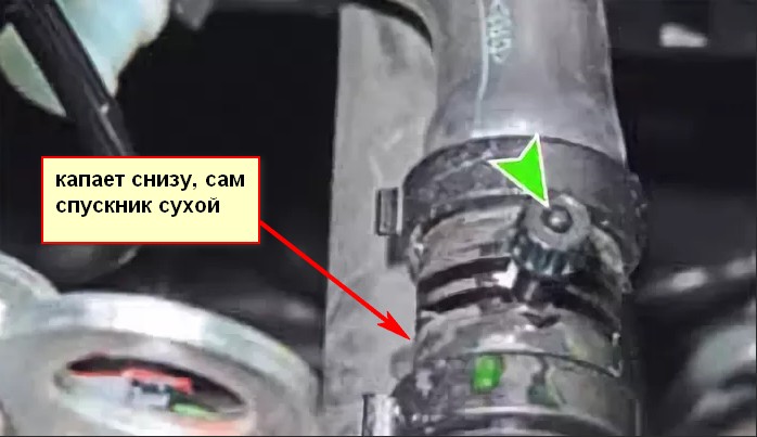

Сопливит в месте спускника ?
На днях поставил подогреватель Лунфэй (вообще то он у меня стоял и в прошлом году, но перегорел, впрочем по моей вине) и естественно стал контролировать антифриз по уровню в бачке. Смотрю, слегка падает каждый день, думаю видать в районе котелка течет, смотрю все сухо, ну на всякий случай подтянул хомуты у котелка - а нет, течет ! И тут, смотрю в районе спускника сопливит. Ага, а что именно ? Или 2 хомута или сам спускник ? В этом году я его не тревожил, а вот в прошлом в первый раз устанавливая Лунфэй я его откручивал-закручивал не раз, стравливая воздух. Сегодня была мысль установить нормальные нормовские хомуты, убрал возд. фильтр, чтоб легче добраться и пришел, мягко говоря в недоумение, вместо хомутов какие то пластиковые кольца ! Торчат у них какие то пластиковые выступы мм так 3 и все ! Это что за "хомуты" такие ? Как они ставятся и снимаются ? На горячую что ли ? Поставил рядом нормовские, родные не мог сдвинуть, буду смотреть... У кого какие мысли по этому поводу ?

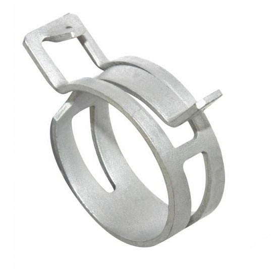

Сколько у меня авто было....в общем много старых,приходилось самому из-за отсутствия денег ремонтировать.Лучше,чем пружинные хомуты для шлангов системы охлаждения не знаю и знать не хочу.

К сожалению пружинные недоступны в провинции вообще ! Где их искать и какие параметры у них задавать (чтоб подошли) - внешний диаметр ?
Да ... еще - их снять без съемника - ну оччень сложно. Я снимал с движка такой перед установкой Лунфэя - ничего не мог сделать, пока случайно у нас в автомагазине не обнаружил съемник пружинных хомутов

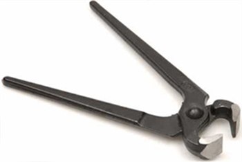

Наилучший эффект был достигнут при использовании классических клещей
такими тоже ничего:

Народ кто нибудь знает конструкцию этого гадкого спускника? Как его заменить? Как он крепится к шлангу?
Два Дастера и одна и таже ерунда, сопливят снизу. Причем непонятно откуда, то ли трещина в пластмассе, то ли не держат эти пластмассовые кольца.

На одном Дастере все таки сопливил сам спускник, дело оказалось в колпачке, дефектный он какой то оказался. Поменял местами колпачки со спускника и с ниппеля колеса. Капать перестало.
А на втором Дастере рядом навернул нормовский хомут. не капает.
Но как менять шланги я так и не понял. Хотел уже было срезать нафиг этот спускник, а вместо него поставить простой соединитель шлангов тосола 20мм.
