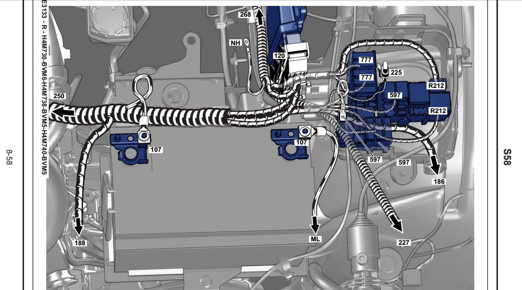

Скачал для 2015 г. Архив на 68 метров.
Полностью не раскрывал, сунулся на скорую руку - там какая то оболочка на импортном языке и на таком же языке куча pdf файлов. Надо попробовать развернуть все и тогда запустить, но пока цейтнот по времени.
Вытащил одну картинку наугад, смотрел только на код мотора - Н4

rostfrei
Бог в помощь...!!!
Аватар для rostfrei
Онлайн: rostfrei вне форума
Был(а): 14 июн 2025 13:50
По умолчанию Re: рестайлинг схемы Дастера
в той же куче файл readme, в нем написано что открывать

Сообщение от Morze701
не понятно, какое описание нужно?
К какие модификации затрагивает, актуальность по дате выпуска с конвейера.
Ну хотя-бы в чем отличие NT8693 от NT8692?
Сообщение от Олег_112
на Анг_ельском

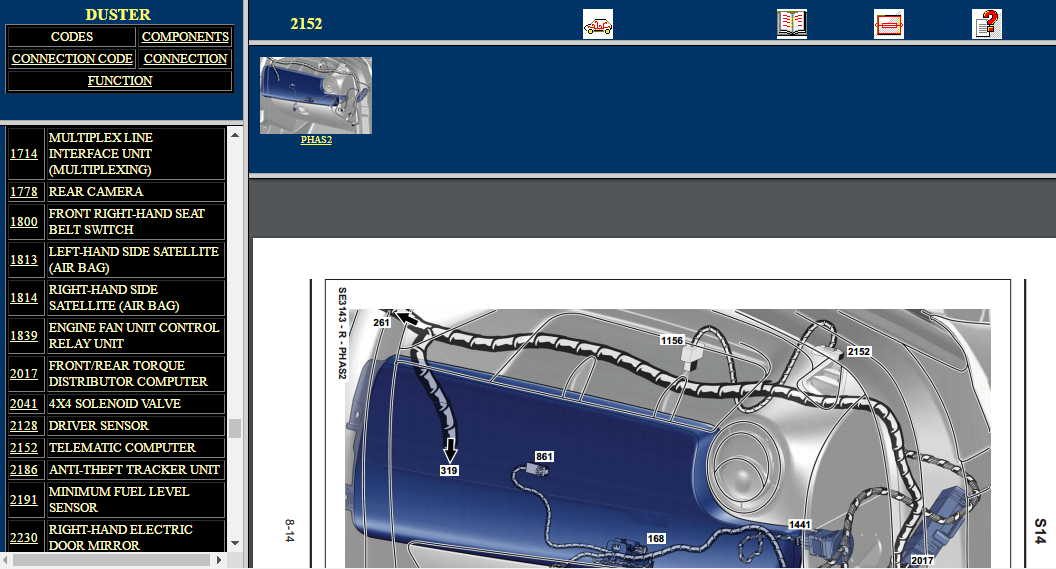

Кто знает 2152- что за зверь такой?

Scorp 3
Аватар для Scorp 3
Онлайн: Scorp 3 вне форума
Был(а): 15 июн 2025 04:31
Адрес: Павлодар, РК
На других Рено стоит TCU - TELEMATIC CONTROL UNIT. Отслеживает по GPS машину.
