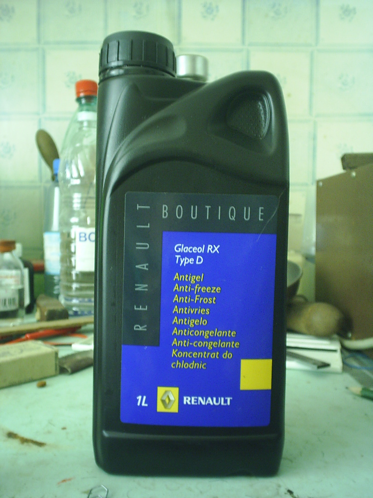

Купил сегодня у официалов "родной" антифриз. Цена вопроса- 63.60 грн.

Сообщение от instruktor
концентрат(1:1)

Как жена перевела с французского- Максимально 2,5 воды на 1 антифриза.

Re: Запасные части, расходники
для нашего климата 1:1
-37С
