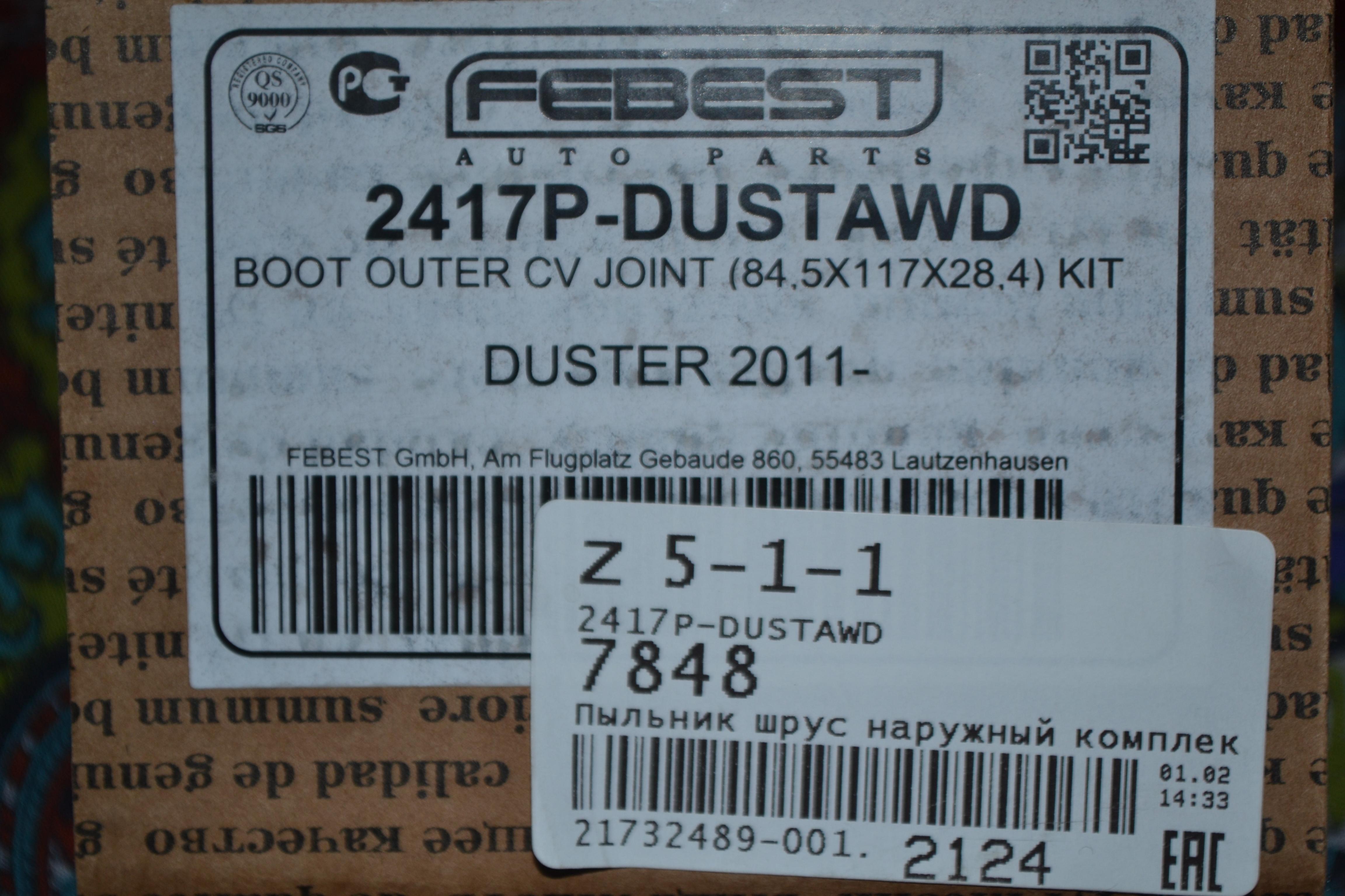

Предистория:намерзший на пер.рычаге лед сломал стойку стаба-при ее замене обнаружил вылезающую смазку по пыльнику из наружного шруса.При разборке выяснилось что большой хомут не разборный, из аллюминия и мы не придумали ни чего лучше ,как только пильнуть болгарией вместе с пыльником ,так как пришли к выводу что он ( хомут одноразовый )и как завальцовывают замок хомута на заводе-икс-3!(только большого)Пришлось отсосать маслица с коробки с обратной заливкой.Из трудностей:после разбора шруса,промывки обратно не хотели вставать ДВА шарика-не лезут и всепришлось помочь молотком.Для замены приобретал такой(типа германия-890р)Кстати у" нашего"ОД замена 2800+за масло.

Добрый день, а каким потом хомутом закреплял?

Как правило в комплектах вместе с пыльником идут новые хомуты.
На всякий случай артикул отдельно хомутов: FECLAMPZ
Большой можно немного укоротить.
