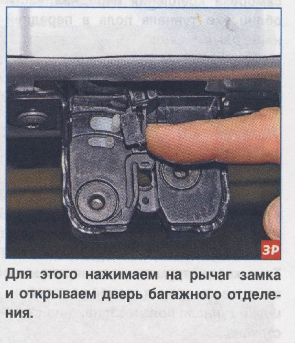

С каким усилием дверь открывается изнутри ?
Как открыть показано на 1-м рисунке, общая схема на 2-м рисунке:

Проблемы не вижу!! Лечится регулировкой проушины замка на порожке багажника.. Снимаете пластиковую хрень, ослабляете проушину и двигаете её на себя.. Регулируйте до тех пор, пока вас не устроит всё..

Когда забрал машину, туго открывался багажники и закрывал с хлопком. Сам крючок подрегулировал, теперь в самом низу отпускаю багажник, и он захлопывается легко и открывается мягко.

Я не помню как именно она крепиться.. Давно регулировал. Но сломать там ничего не сломается) Там есть прорезь для снятия с проушины. Она уже чем проушина. С небольшим усилием вытаскиваете этот пластик, и под ним крепление проушины уже. Ослабляете эти болты, подтягиваете проушину на себя и затягиваете болты обратно. Регулируете таким образом до тех пор, пока всё не будет вас устраивать))

Попробовал двигать проушину. Пластмассовая накладка крепится 2 саморезами Tx20 (оказалось, что они были не "на глазу" - прикрывались краем коврика , проушина прикручена Тх40.
Сместил проушину аж на 3мм навстречу замку. Стало чуть чуть полегче нажимать кнопку, но все равно не так легко, как хотелось бы. Видимо в замке есть большой запас хода для самоцентрирования язычка замка, что и не дает ощутимого эффекта ....

, да, проушина что на кузове, а не на двери. Два винтика открутить пластмассу, и два винтика регулировка проушины. Я всторону улицы ее чуть подвел и мягко стало открываться. До этого тоже палец ломал.
