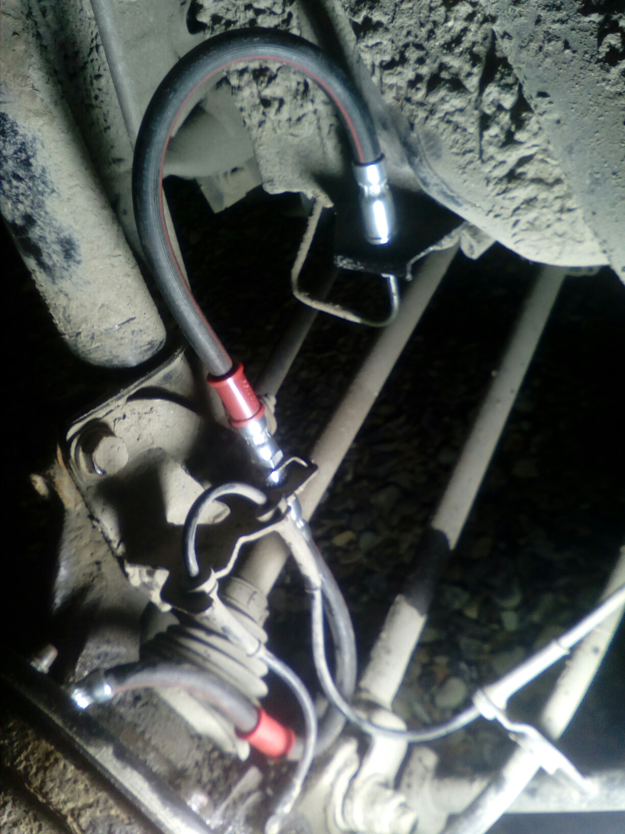

Вот шланг в шлаг, длинновато конечно, но вроде не трет, будем смотреть. Шланги логановские. Идеально подошёл бы наш передний, но их тоже нет, вернее оригинал 2500, замен нет....
