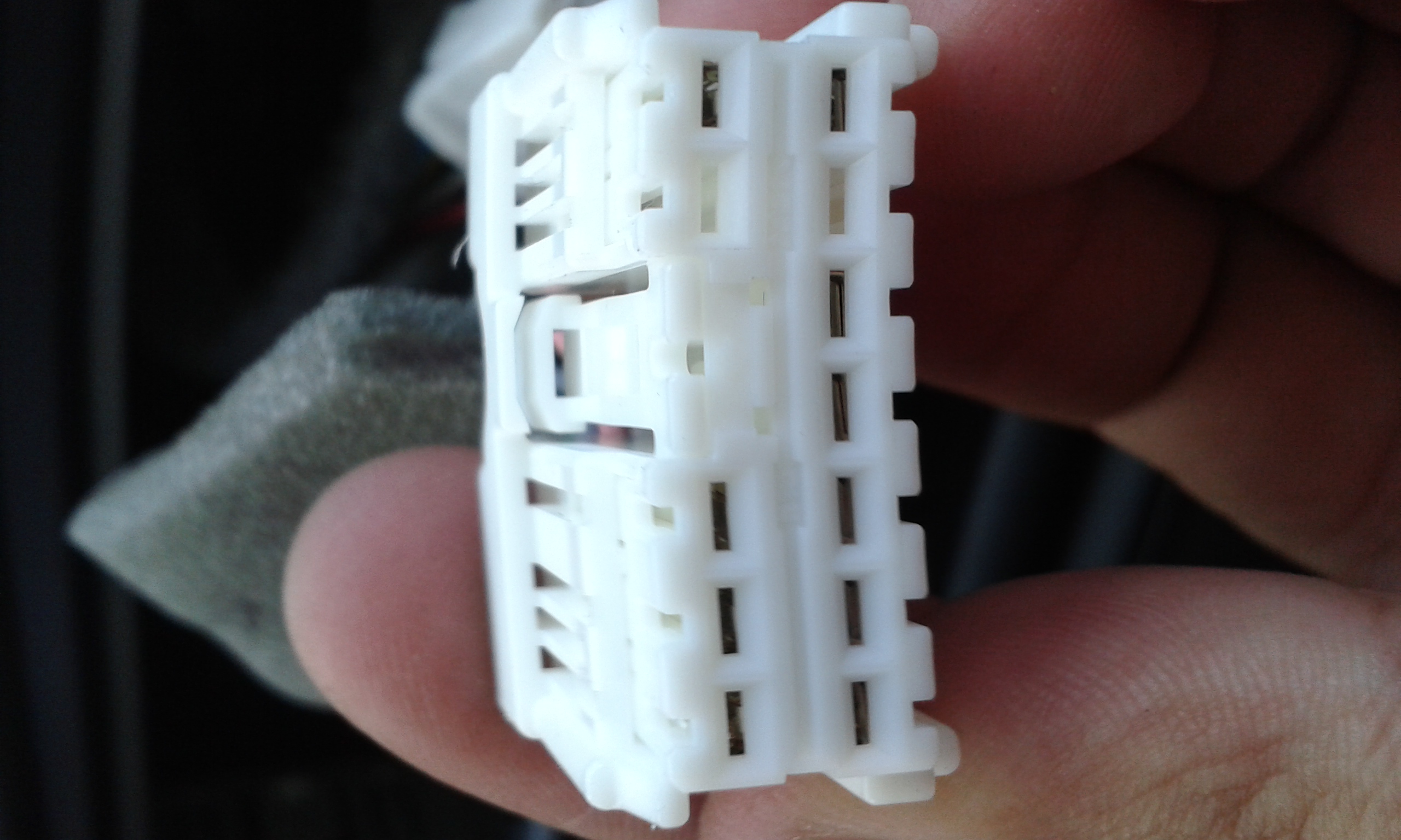

всем привет. кто нибудь знает маркировку проводов на эти фишки. переходник не нашел. ждать целый месяц не охото(при заказе). хотел так подключить 1 дин магнитолу.

саян, лучше заехать в магазин с авто звуком они подберут переходник или на месте отдать ребятам знающим 200р они сами подключат, я так на хундае подключал, тоже долго не мог найти переходник

Сообщение от саян Посмотреть сообщение
Схема где то на форуме есть в ветке про нештатную голову, если лень искать можешь у меня в бортовике глянуть, брал как раз оттуда http://www.dusterclubs.ru/vb/showpos...2&postcount=63
