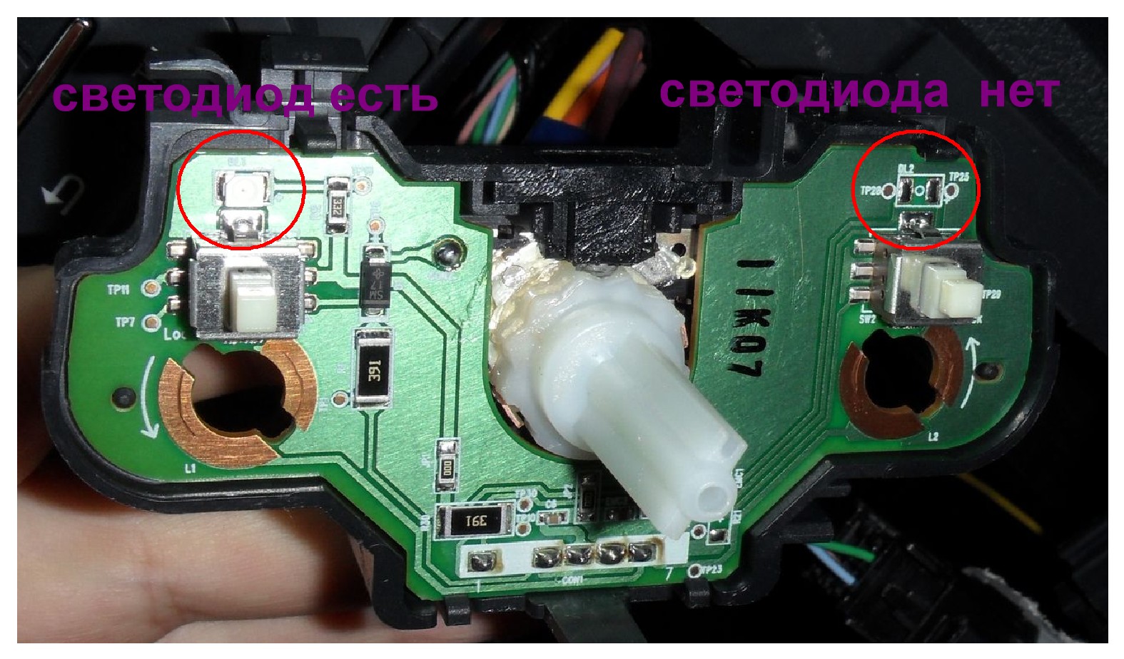

я знаю. потому что там нет сетодиода. вечером выложу фотку

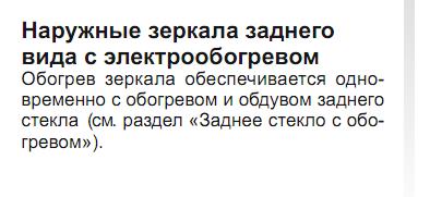

А кнопка общая на зеркала и на заднее стекло?
у меня она одна и на зеркала и на заднее стекло.
глобальная экономия рено. Я когда забрал машину из салона и впервые включил на заправке обогрев, то минуты две тупо залипал на эту кнопку. Уже хотел к дилеру обратно ехать  , потом разобрался, что индикатор на панели зажигается, а кнопка "бЭз подсвЭтка". Понервничал, конечно, поначалу

Сообщение от YuriyVZ

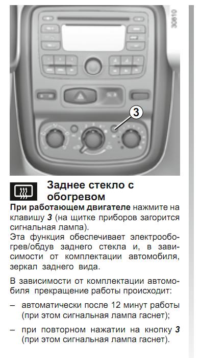

Из мануала:
YuriyVZ: Спасибо, еще не весь изучил, только вчера разобрался с регулировкой руля

Какой на фиг обдув заднего стекла?? Это они к чему написали??

Спокойно, Пас. Это же написано через слеш. Т.е. он не стали себя напрягать осмыслением написанного.

тупо диод припаять что ле и всё?
04.07.2012, 18:07
#12
Регистрация: 24.02.2012
Сообщений: 1,799
Время онлайн: 1 мес. 3 нед. 5 д. 10 ч. 17 мин. 25 сек.
: 10831
Был(а): 26 мар 2022 22:11
Re: Кнопка обогрева зеркал и заднего стекла.
наверно диод и резистор.
не мешало бы проверить, появляется ли + на колодке.

Не надо туда никаких диодов.Обогрев выключается самостоятельно через 15 минут[бывает чуть дольше],кнопка эта БЕЗ фиксации положения вкл/выкл[в отличии от кондейной].Именно поэтому румыны вывели индикацию на приборку-с контролем через эбу. В тех мануале по обдуву есть алгоритм работы этой кнопки.
