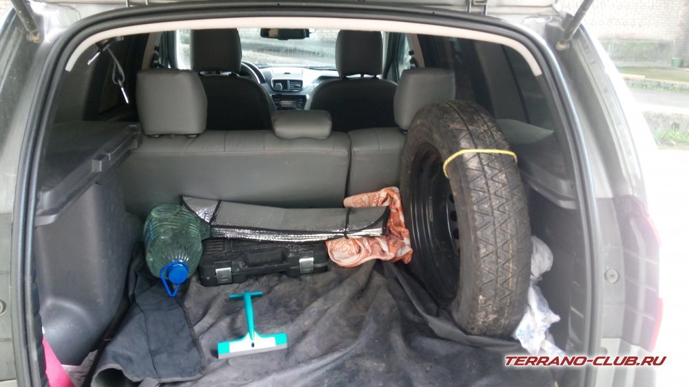

Вот же. Не знал, что бывает с поплавком. Или без. Благодарю от души за ответы. А форсунки газовые ведь поставили. Как на бензине ездить? Например,если в радиусе 400км, нет газовых заправок..... И где запаску на полноприводном прикручивать?

Запуска или в гараже или в багажнике. Ну так то бензиновые форсунки никто не удаляет. Заводится все равно на бензе.

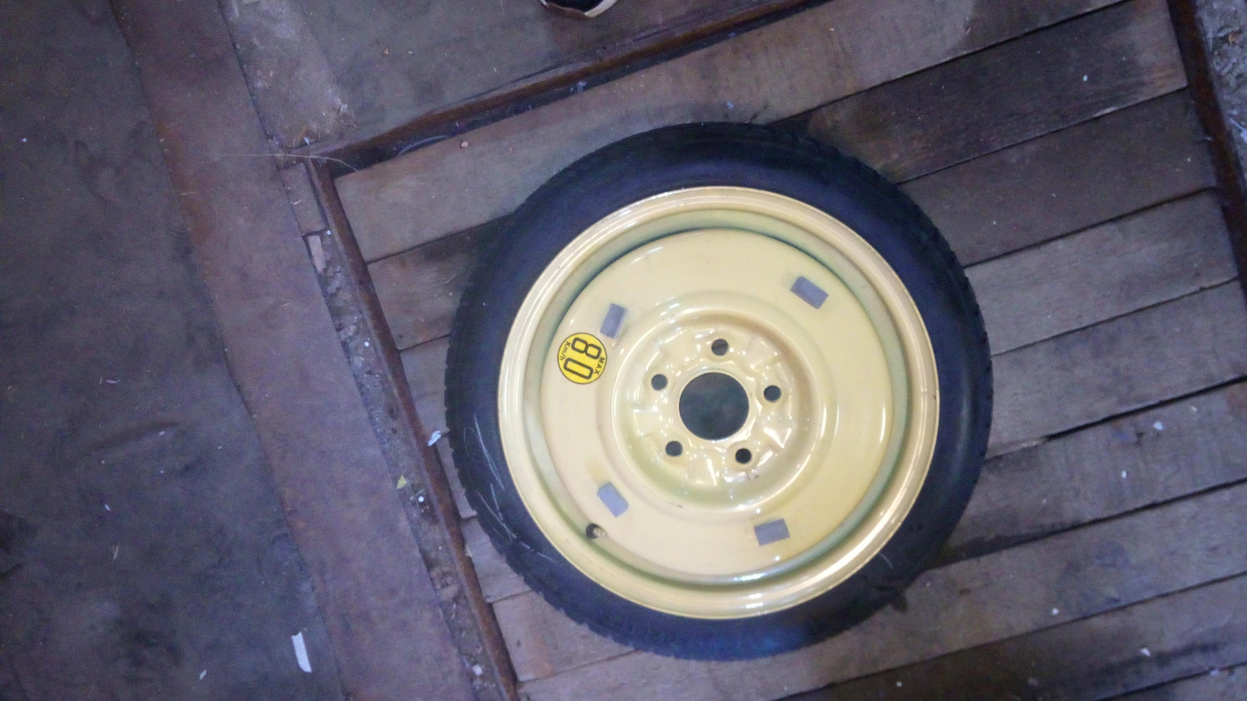

Сообщение от Gregoryzevs
раньше возил докатку от мазды 3 115/70 15" ,потом подвернулась докатка от кашая 145/90 16" ее вожу ,а от мазды лежит без дела.
