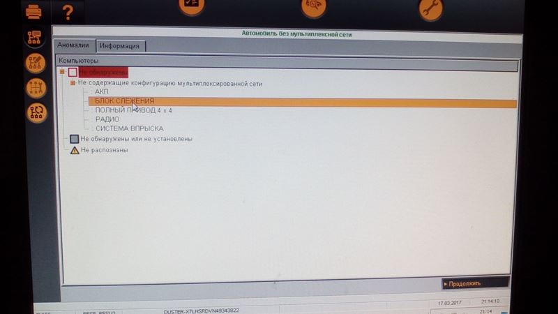

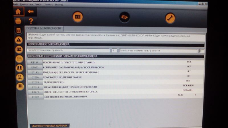

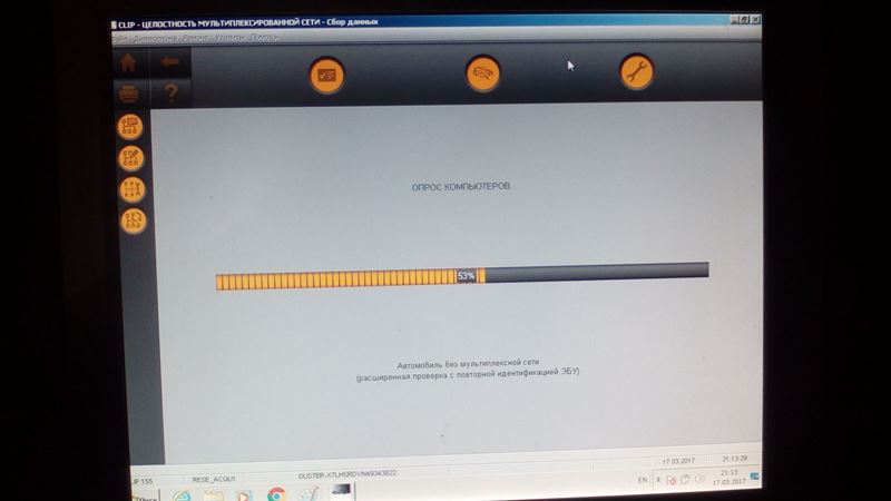

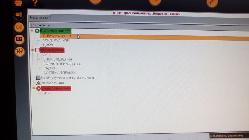

 Я не понимаю зачем закрыли тему?
Многих интересует данный вопрос, многие даже уродуют свои машины, а все предусмотрено производителем . Речь не идет о том зачем и т д
Речь идет о том что надо отключить зум и кого то он раздражает,
Модераторы можете переоткрыть тему и перекинуть туда сообщение.
Зуммер отключается в течении пары минут Clip ом.
Я клипом пользуюсь второй вечер и в качестве опыта зум отключил ну не люблю я его особенно когда немного нужно проехать, можно еще и отключить индикацию но я не стал.
