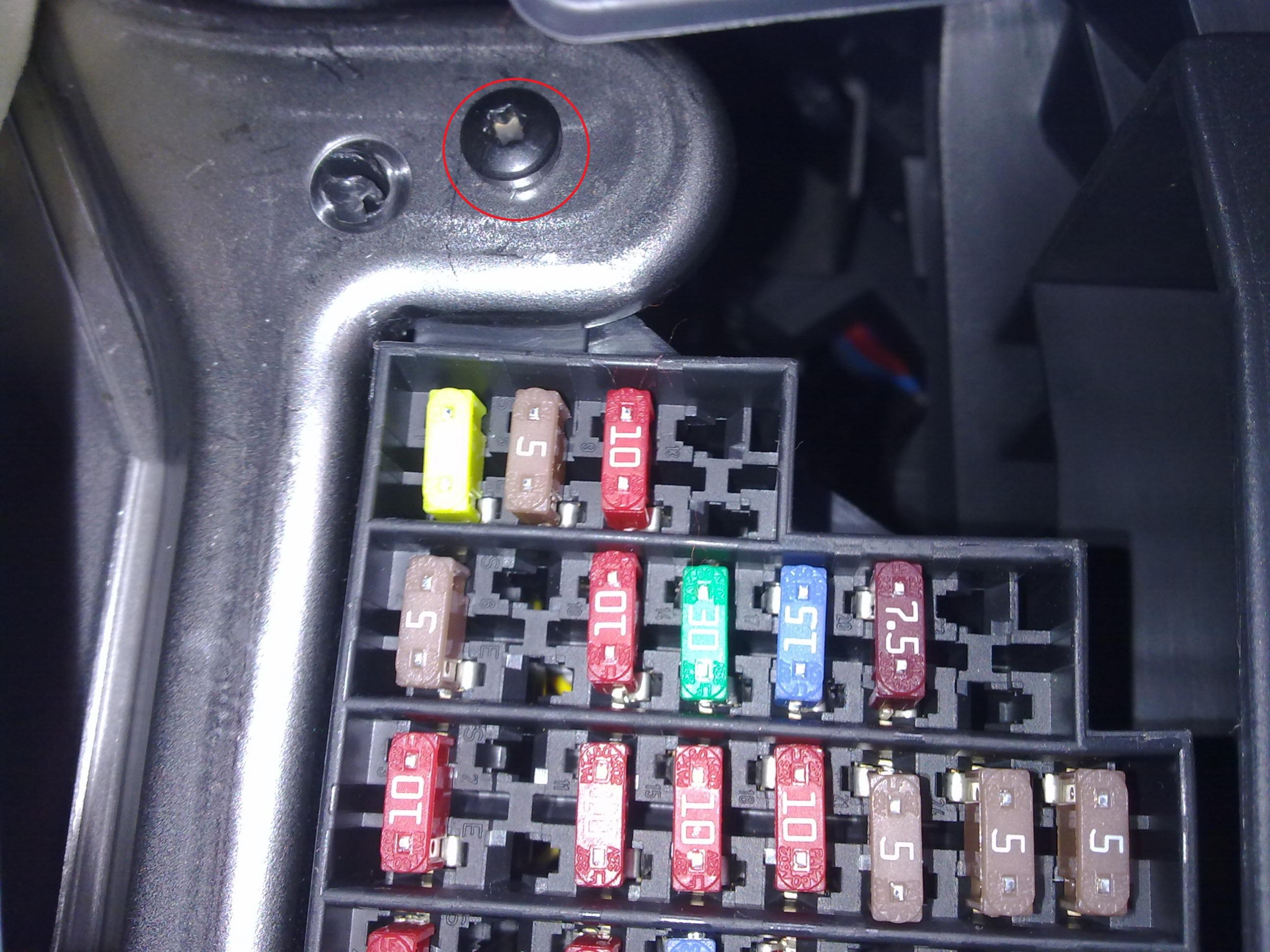

Сообщение от Янек
как его снять
Нужно открутить 2 болта торекс №20
пропихнуть во внутрь и там развернуть (места мало - проблематично)
Плюс - красный
зажигание можно найти с помощью пробника или тестера.

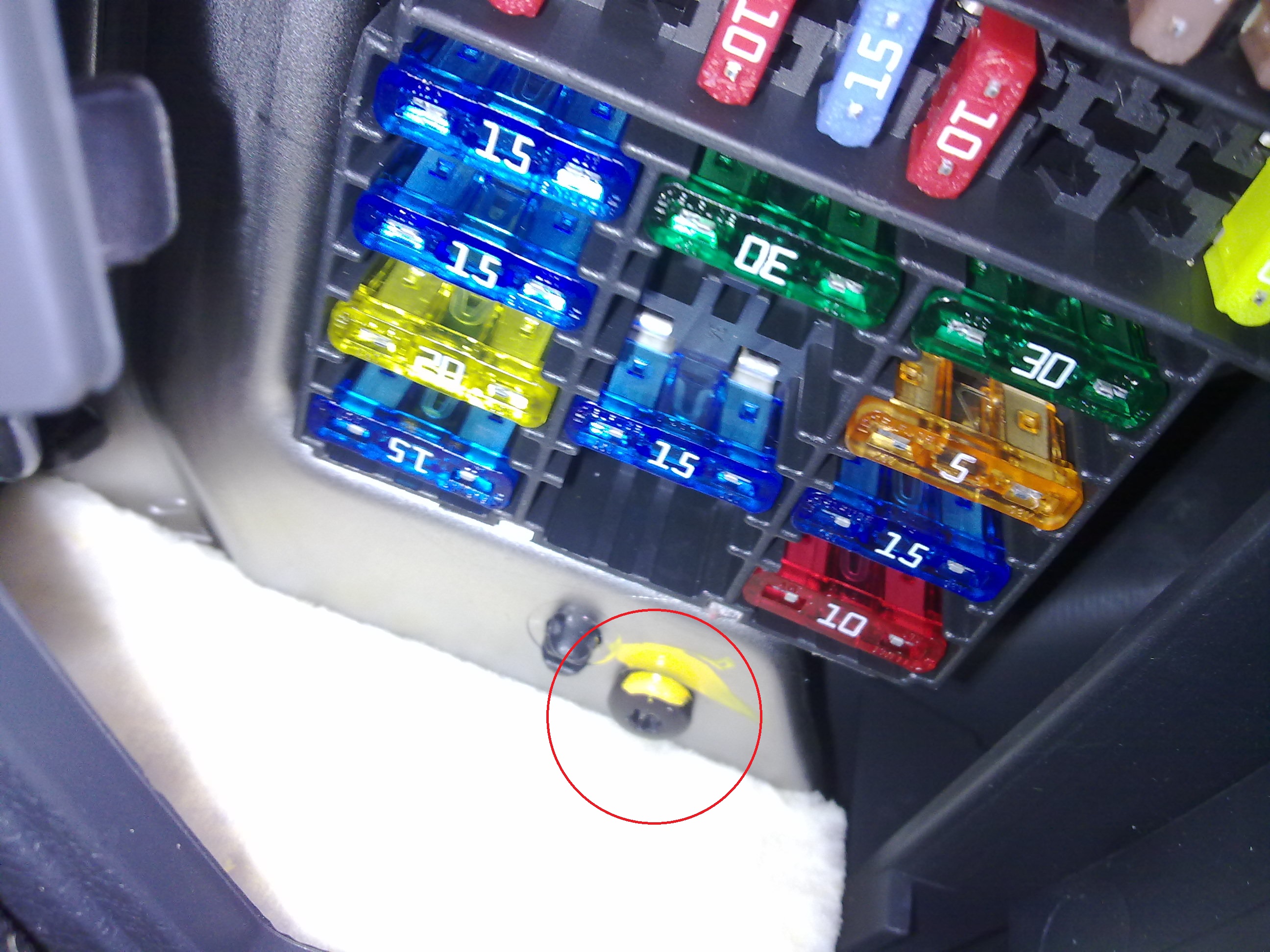

Надоел всегда занятый прикуриватель, поэтому решено его освободить от девайсов:
Был прикуплен за 65р разветлитель предохранителя:
Регистратор постоянно недозаряжался собственным зарядным, поэтому его было решено заменить на регулируемый блок купленный на Али http://ru.aliexpress.com/item/17x11x...ilNewVersion=2 цена вопроса 50р (может регулировать от 0 до максимума, ток держит до 1,5А и не греется- проверено!):
Штатная зарядка регистратора выдавала 5,1 В, на новой выставил 5,6В - думаю что хватит для полной зарядки аккумулятора регика при коротких поездках.
Все хозяйство было инсталировано на предохранитель прикуривателя ( питание взято до прехранителя, так как в разветлителе присутствует свой):
Теперь прикуриватель освобожден, и при желании все восстанавливается в первоначальное состояние без признаков вмешательства. От питания с плафона освещения отказался, по причине отключения питания плафона через 30 минут после вытаскивания ключа зажигания (мало ли что произойдет в мое отсуствие с китайскими поделками)
