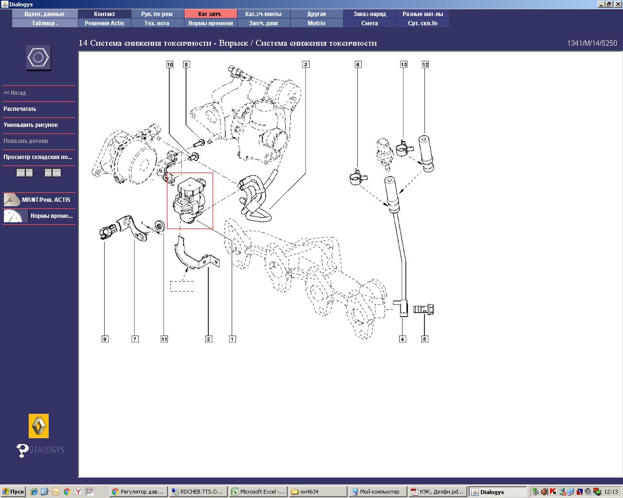

Регулятор (эл. магн. клапан) давления наддува подкиньте с другого авто.

Как он выглядит?

Re: P0299 и P0380
вот оно:

вот оно:
А оно понижает или повышает даление наддува?

Re: P0299 и P0380
повышает
