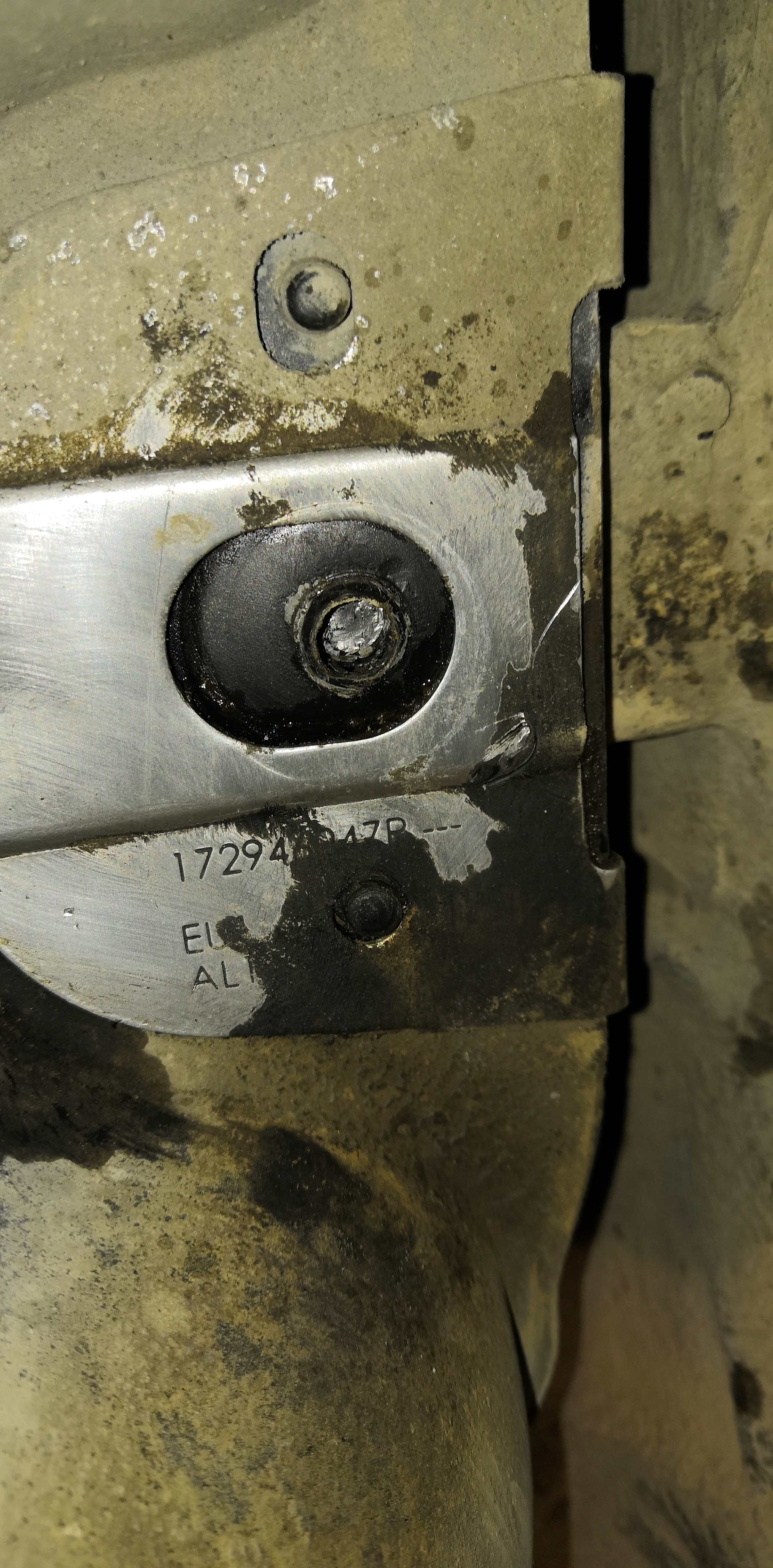

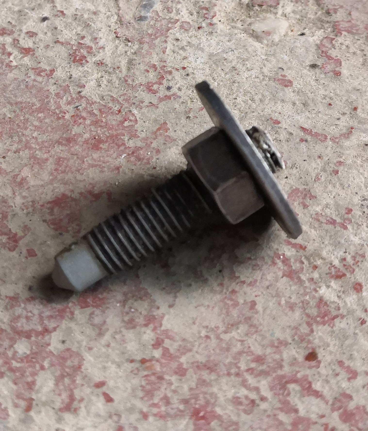

Доброго времени суток. Пытался поставить реношную защиту топливного бака и обломал шпильку (или закладную, хз) бокового крепления топливного бака с правой стороны, на которую накручена гайка на 13. Кто снимал топливный бак подскажите - что там с завода стоит? Шпилька, болт, закладная, можно ли как-то изъять обломок и заменить его, не снимая бак, а приопустив его. За 2,5 года все так закисло, что хрен выкрутишь..

Стоит закладная в кузове,высверлить наверное будет проблематично ,буквально неделю назад менял масло в заднем редукторе , снимал защиту.Поытаться стоит.

Да все я уже сделал. Засверлил, нарезал резьбу М8 и болт вкрутил. Условия обычные. Такие же как и для японского Пробокса, на котором 13 лет отъездил и только масла в двигателе и в автомате менял. И колодки раз в сто тысяч, причем без замены тормозных дисков. Продал на пробеге 275 т.км и снизу на болтах и гайках ржавчины не было, а тут надавил чуть-чуть и отломал нахрен.

Да сам виноват, что сломал. Не нужно было спешить! И крутить нахрапом. Я потом с левой стороны попробовал открутить аналогичную гайку - сначала зачистил резьбу щеткой по металлу, потом набрызгал жидким ключом от 3Ton, подождал час и динамометрическим ключом на 21Нм (как по инструкции) спокойно отвернул. Закрутил обратно и замазал автопластилином.
