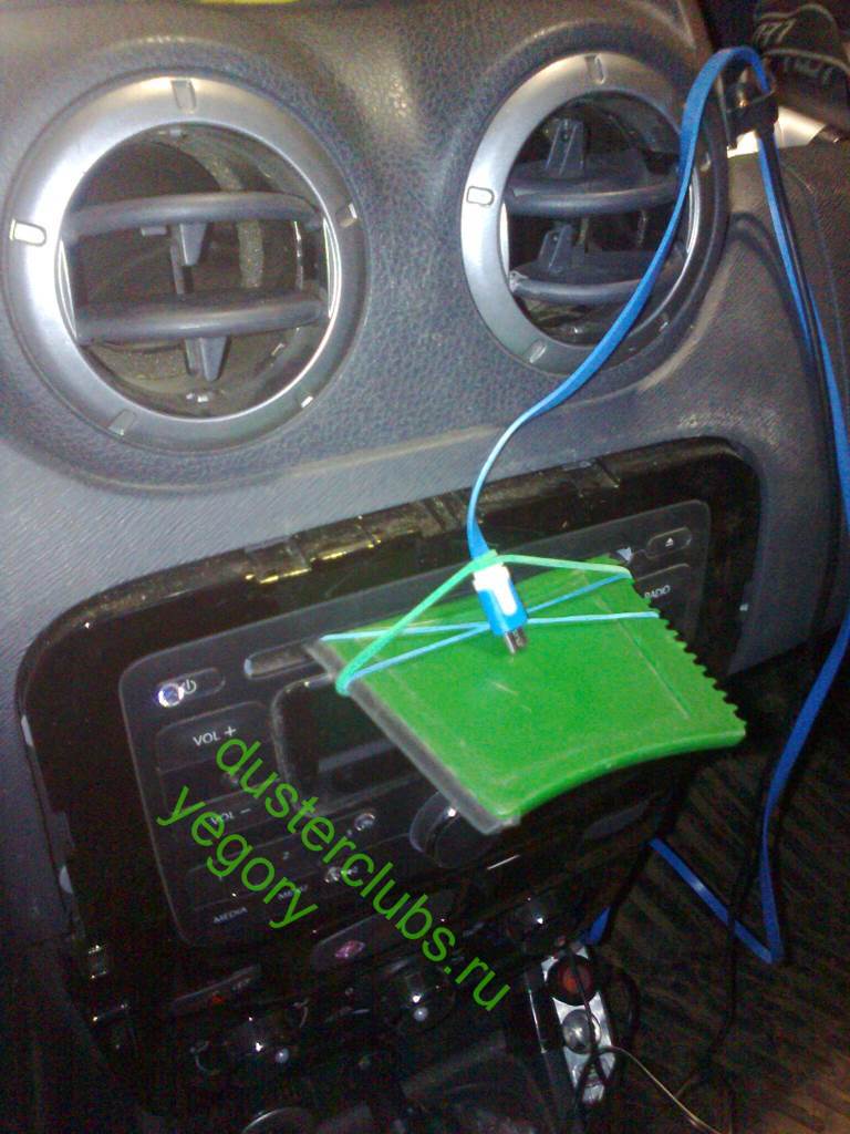

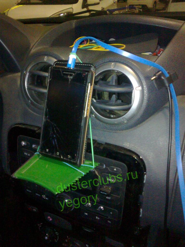

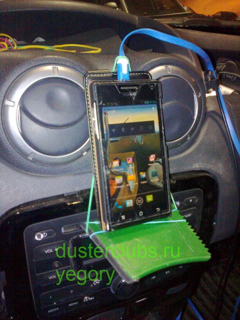

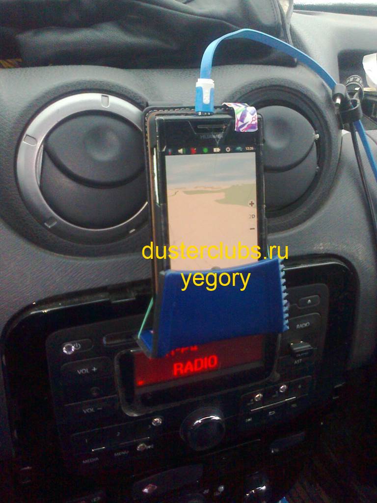

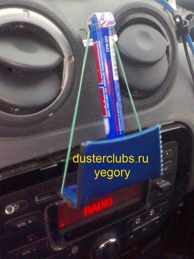

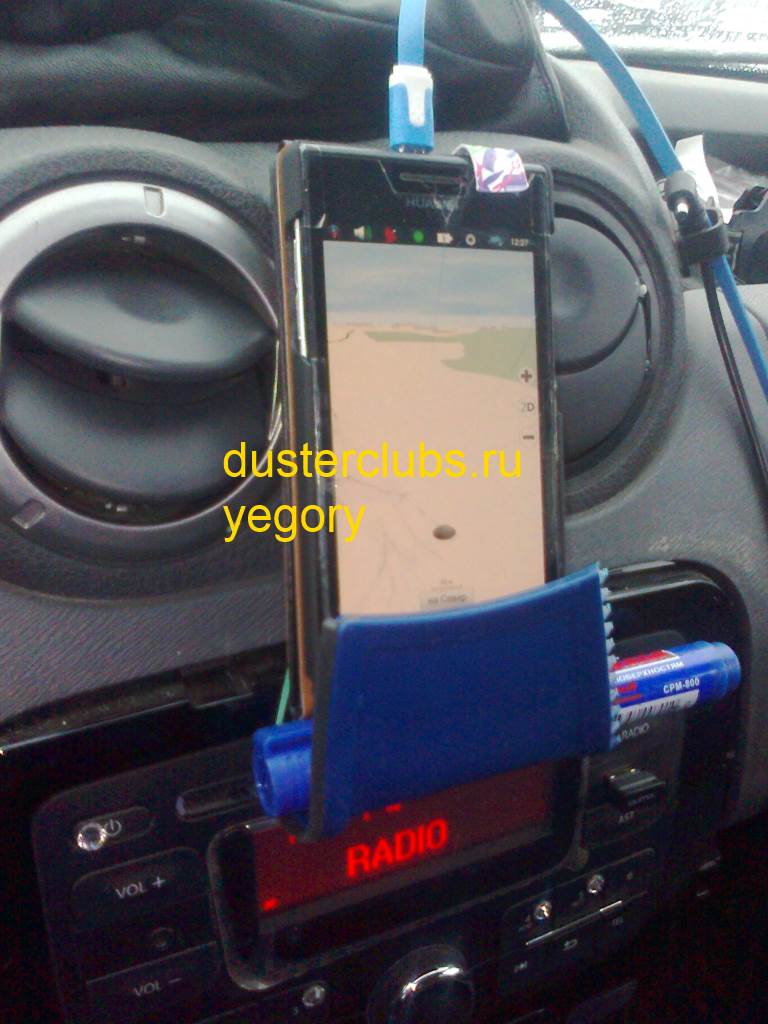

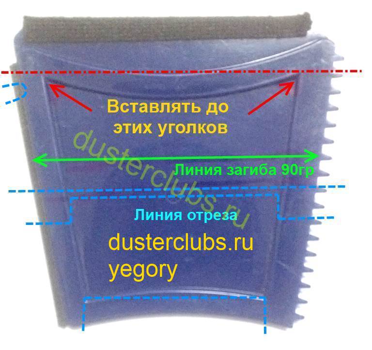

1. Держатель телефона из скребка в CD магнитолу своими руками
Вариант 1.
Использовались скребок хорс из ашана за 25руб, канцелярские (банковские) резинки, крючок из куска пластиковой карты (режется ножницами, нагревал зажигалкой) или из проволоки - тогда можна использовать две резинки. Резинку намотал на скребок, чтобы телефон не скользил.
10 минут.

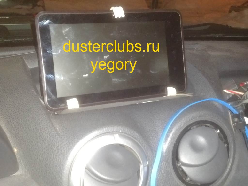

Вариант 2.
Загнул феном как на картинке. Что-нибудь подложим под телефон, чтобы он был повыше

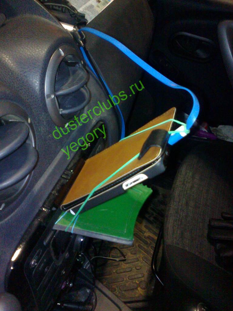

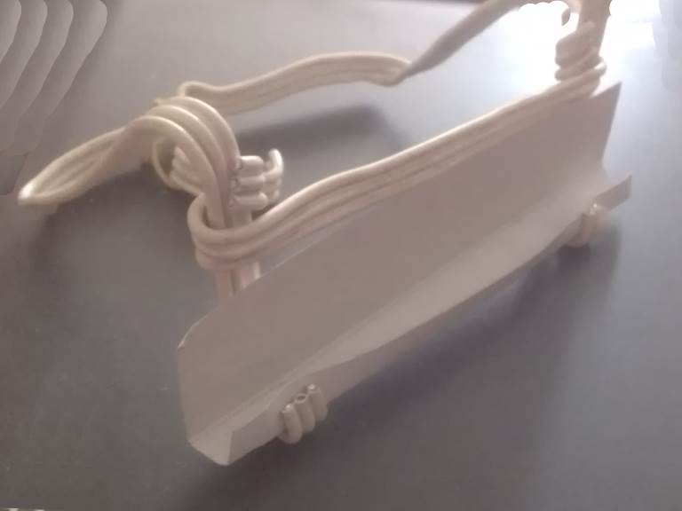

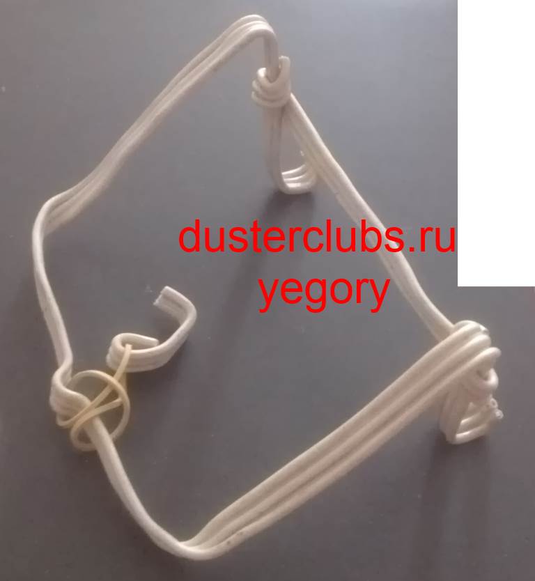

2. Держатель планшета из проволоки своими руками
Держатель положить на резиновый или силиконовый коврик, чтобы не скатился при резком ускорении, или на ножки намотать полоску силиконового коврика и сцепить степлером.
Из картонки можно согнуть полочку, чтобы в этот держатель положить небольшой смартфон.
10 минут.

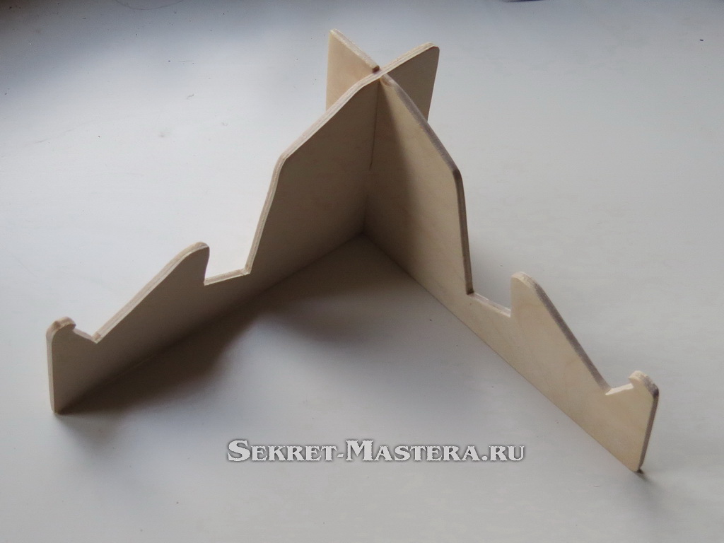

3. Держатели своими руками из инета
Название: 11 держатель смартфона.jpg

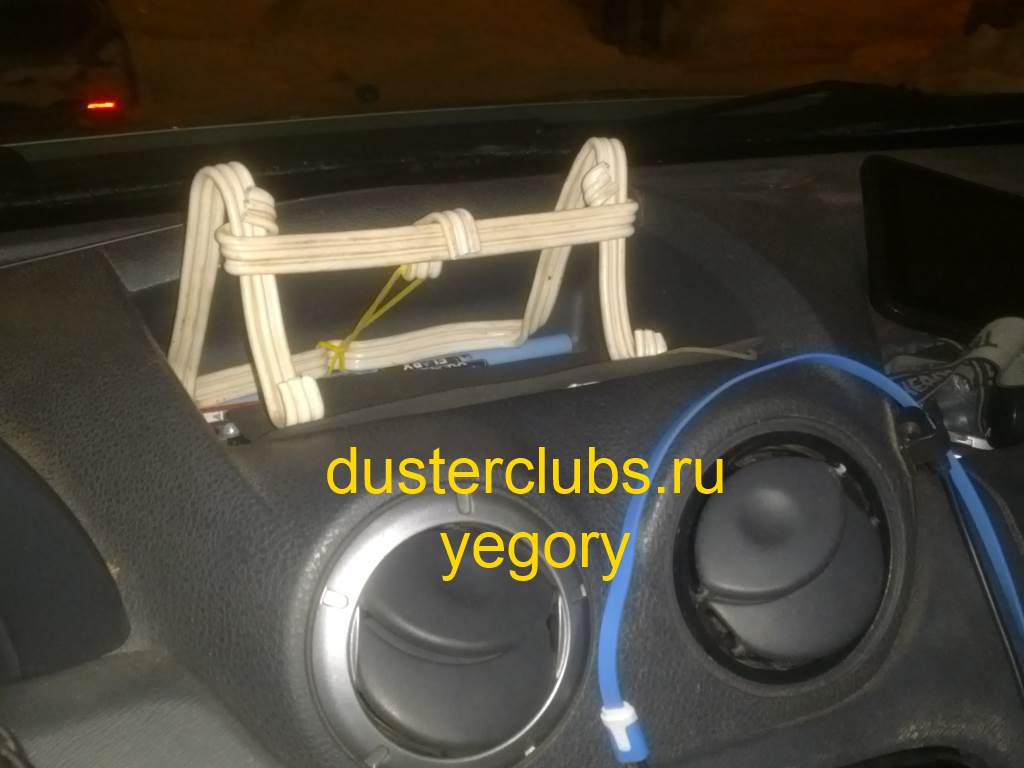

P.S.
Прошу модератора сюда перенести сообщение hyperion отсюда http://www.dusterclubs.ru/vb/showpos...8&postcount=23
Просьба к hyperion указать размеры. (сам хотел в этой области панели нечто подобное сделать, но мысль не сформировалась )) )

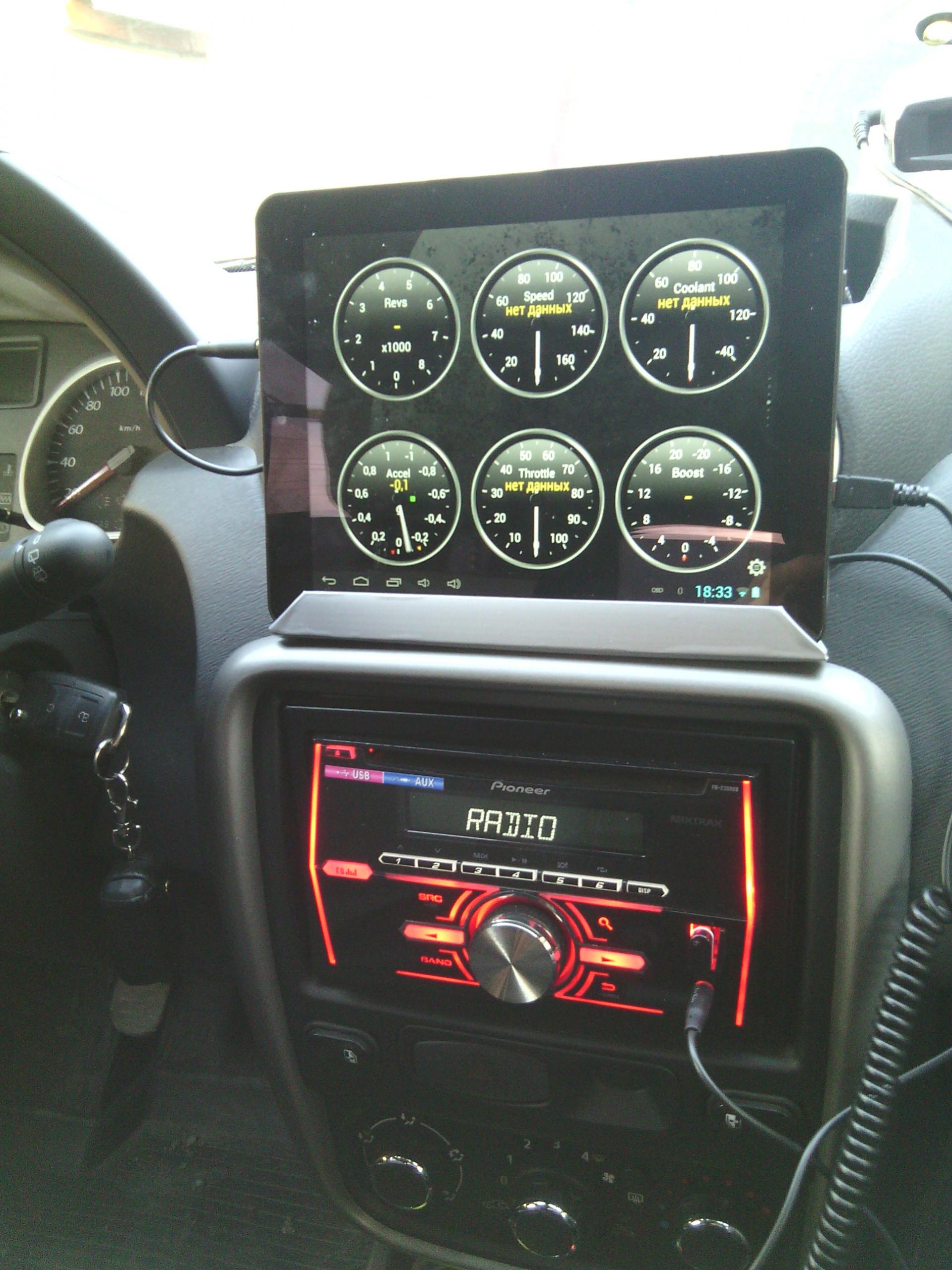

Я уже где то выкладывал...

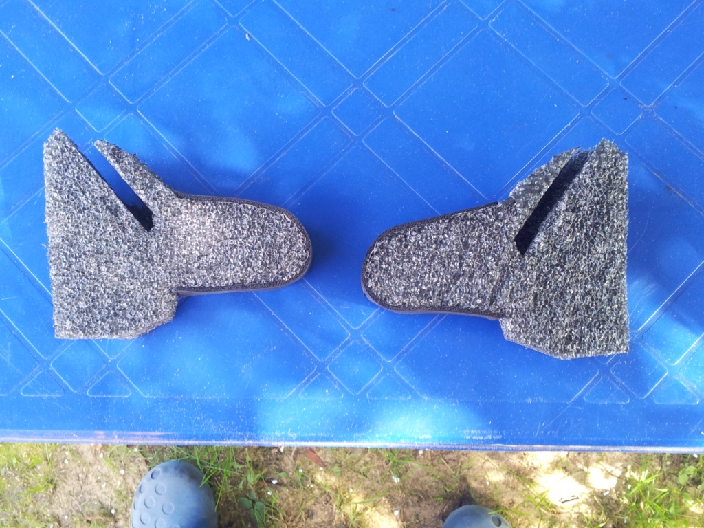

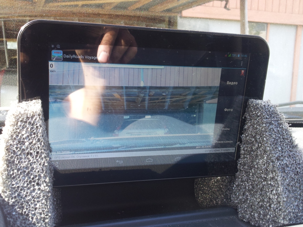

В свое время на Ф1 иготовил такие кррепежи для планшета.
Завтра сфотаю крепеж, который использую сейчас на ф2.

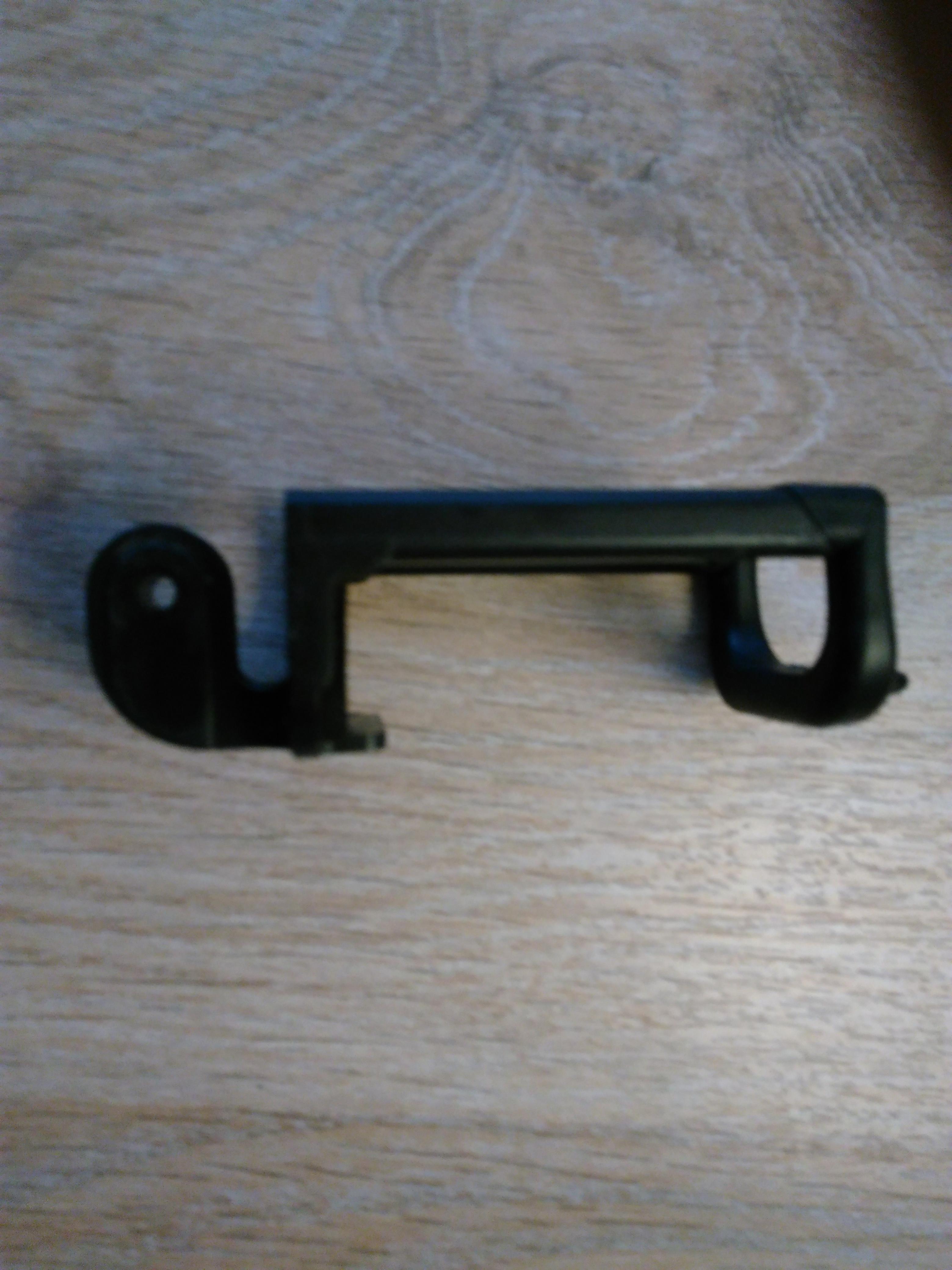

Попалась мне в Ашане палка для селфи за 120р. Немного разобрал, чуть-чуть надфилем по шаманил, отверстие просверлил резьбу в отверстии нарезал М3. Установил полученный девайс на съемный козырек и ... вот что получилось...

Нет, конечно он не подает, ни при каких условиях движения. Сзади ( на фото не видно) нечто похожее на струбцину снято с настольного светильника.Нижняя часть планшета опирается на панель, очень надежно получилось...стоит 1 год, пока без проблем. Да, и конструкция съемная, в любой момент забираю в палатку и смотрю киношки...

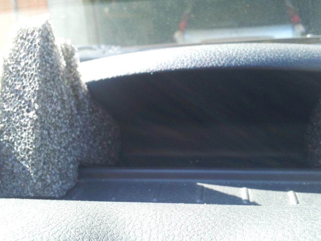

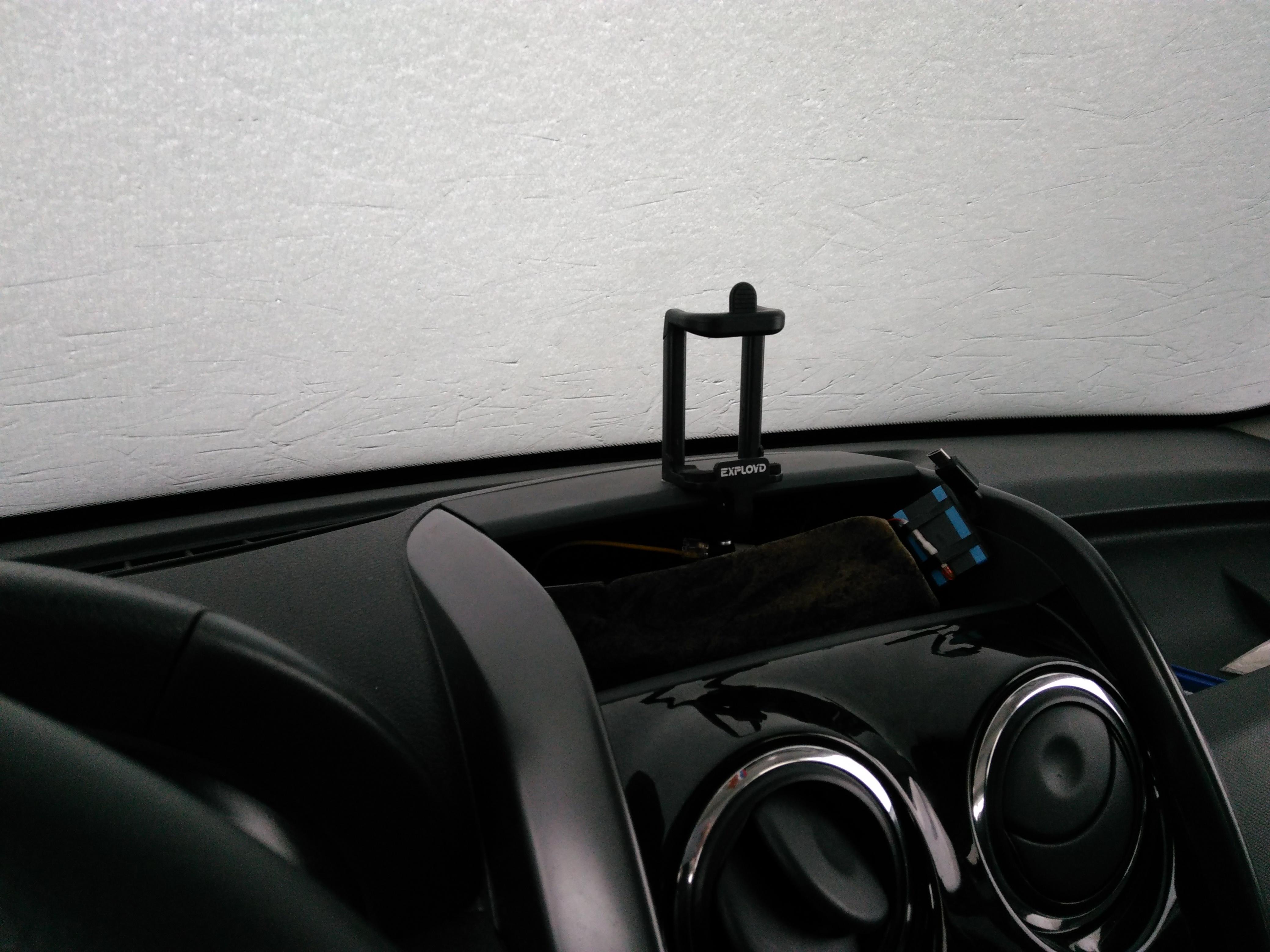

Полочку жалко занимать, поэтому планшет закрепил поближе и пониже

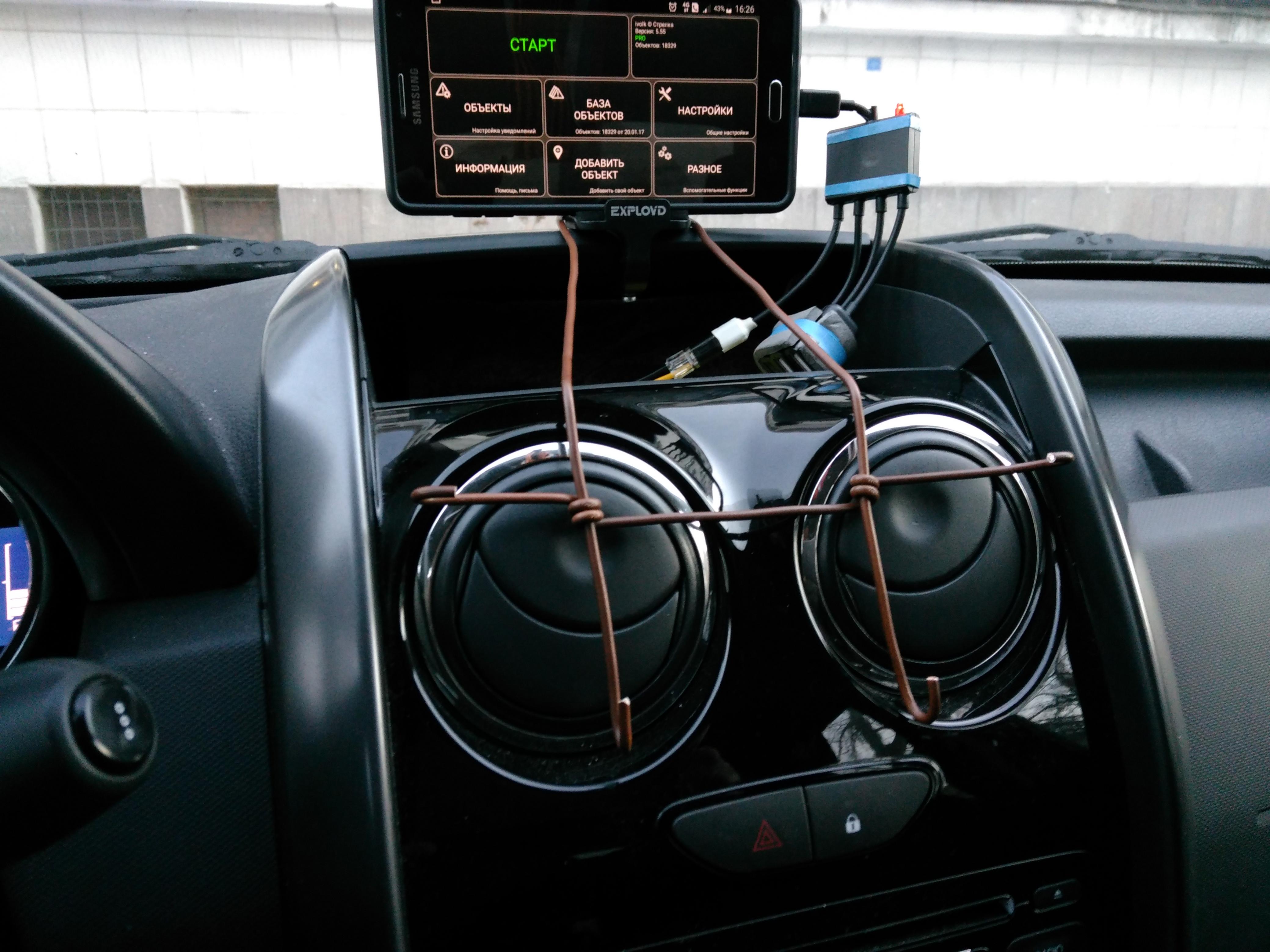

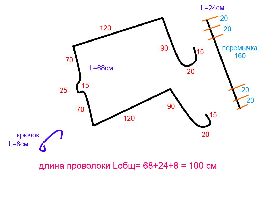

Вот ещё своими руками держатель из проволоки для планшета (в чехле-книжке) с навигацией. Из обрезка алюм/медь провода в изоляции сечением 1-3 кв.мм делаем букву П и на концах загибаем 5-см крючки, которыми цепляемся к решетке обдува лобового стекла. На проволоку перекидываем крышку чехла, таким образом планшет висит на изгибе чехла. На фото для примера висит смартфон.
По высоте положение планшета выставляется легко так как нам удобно, за счет жесткости провода планшет влево-вправо не ерзает, особенно если провод немного согнуть и проложить внутри кармана торпеды (как на фото).
Название: 37 держатель планшета в чехле.jpg

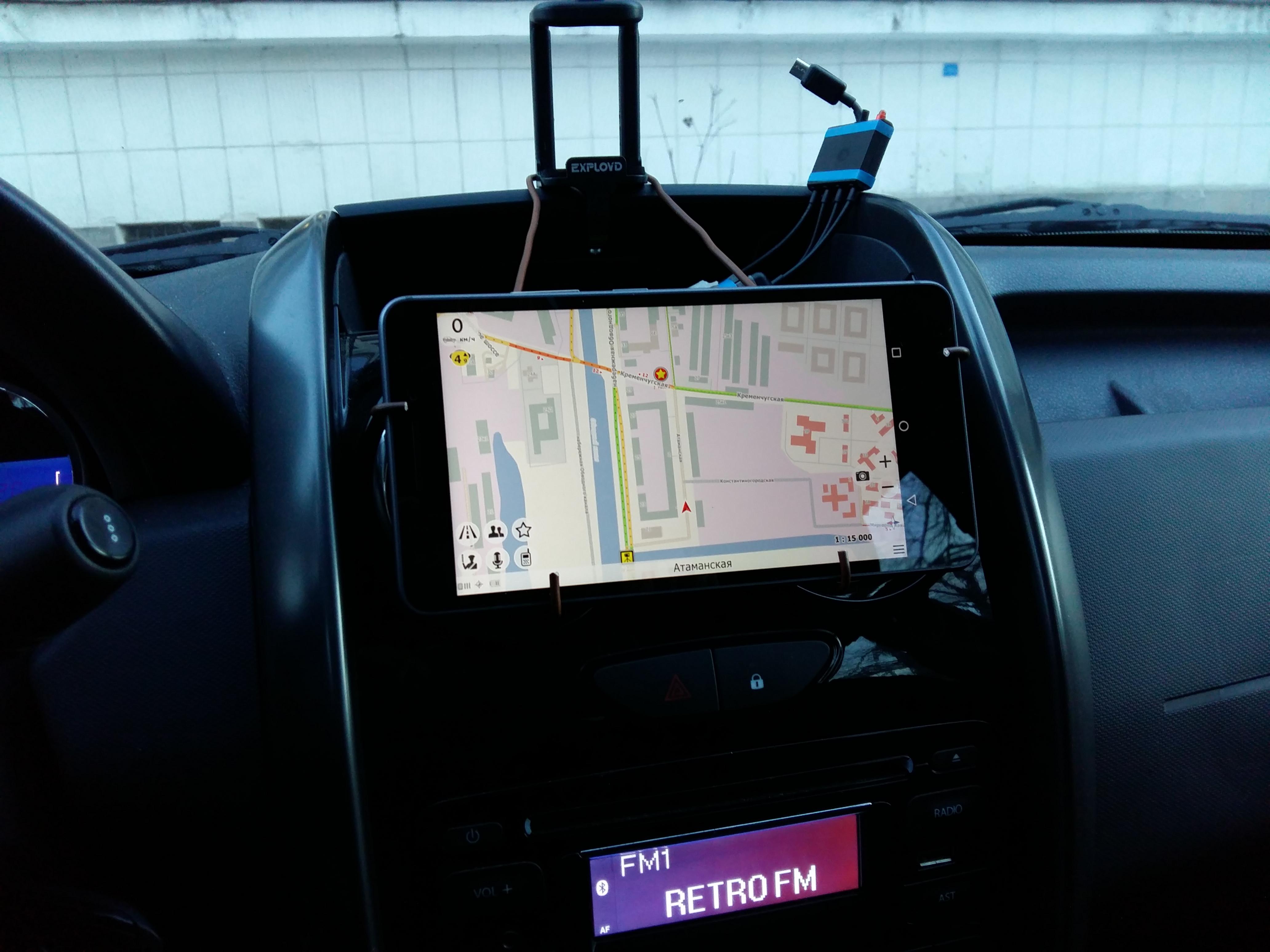

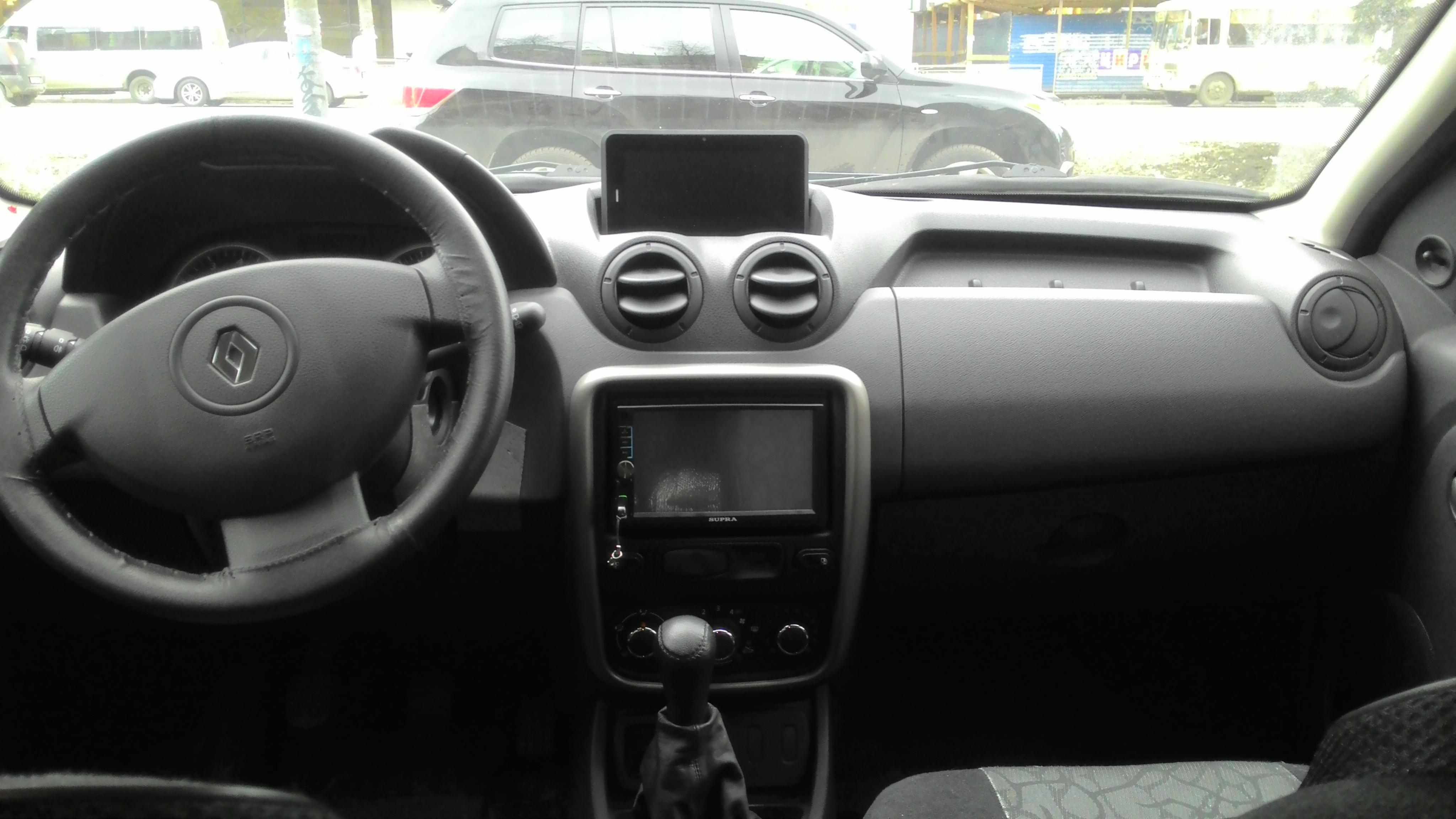

Решил я тут на днях использовать в Ф2 планшет 7". Думаю поставлю его в центральную нишу, в Ф1 нормально вставал, но не тут то было. На Ф2 добавили козырек и в результате планшет падает на экран, нужно козырек снимать. На козырьке у меня держатель для смарта прикорячен - нужен всегда. На планше хотел посмотреть как работает торк и альтернативную навигацию поюзать т.е. использовать его временно. Смаздрячил корзину из проволоки, повесил корзину на держатель и пару дней спокойно юзал проги на планше...
На патент не претендую, т.к. кое что в конструкции заимствовал у коллег по теме...

я вот так пытаюсь пристроить себе планшет 8 дюймов , сделал из подручных средств. сзади планшета 2 магнита которые примагничиваются к металлу на воздуховодах, самое оптимальное место на мой взгляд, удобно доставать рукой , не надо тянуться, ну и обзор не страдает, как то так

Мой вариант
