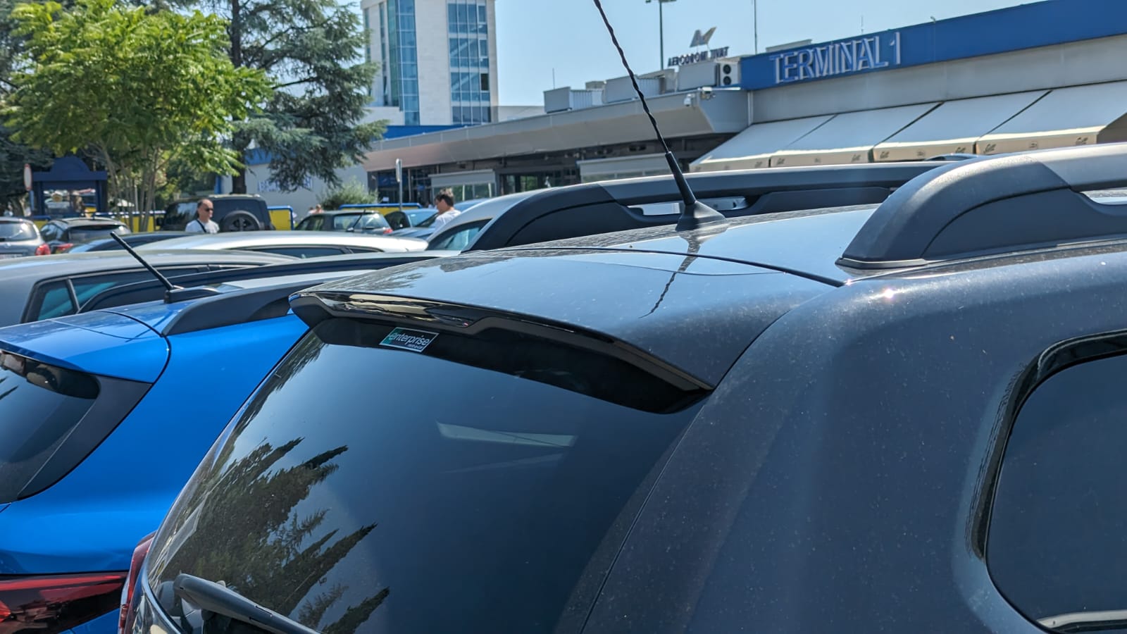

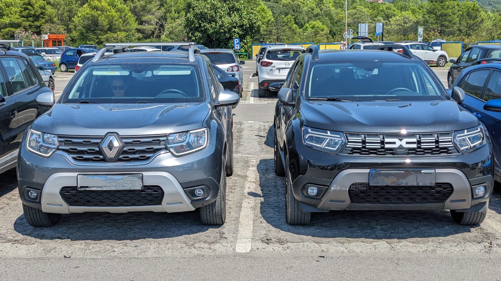

Сфотографировал Рено и Дачу рядом. Железо идентичное за исключением лючка бензобака и капота - на нем установлены форсунки стеклоомывателя. Задний бампер идентичен кроме цвета и большего количества датчиков парктроника. Передний бампер и решетка другие, но вместе на Рено встанут. Фары выглядят иначе, но форма такая же. Спойлер на задней двери побольше, несёт в себе дополнительный стоп сигнал.
Это рестайлинг 2022 го года. Dacia Duster II 2017-2021 годов немного другие.
Датчики парктроника стандартные, но если есть система слежения за мертвой зоной, то есть дополнительные на переднем и заднем бамперах.
а как же вырез под ромб? под капотом дыра останется?
для идентичности кузовных деталейнужна не только идентичная прессформа, но и листовая сталь одной марки и даже производителя

А я про это - как с дачи на рено бампер с решеткой перенести не оставив дыры на капоте?
Можно метализированным скотчем заклеить ))

Точность кузовных панелей у дастера недалеко от жигулей ушла, какая там индентичность. Вырез под логотип заварить, если капот красить, или приколхозить шильдик Рено.
