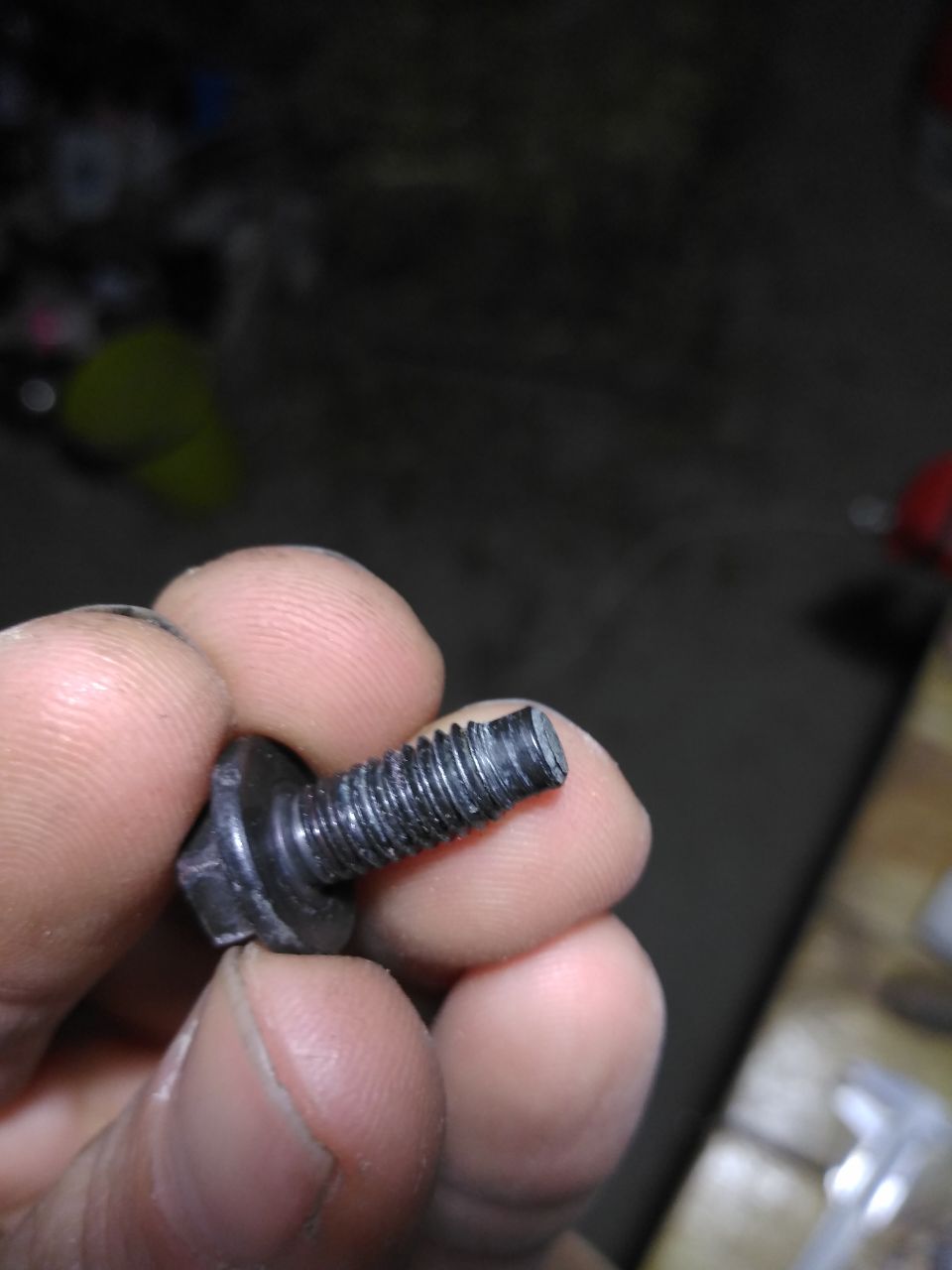

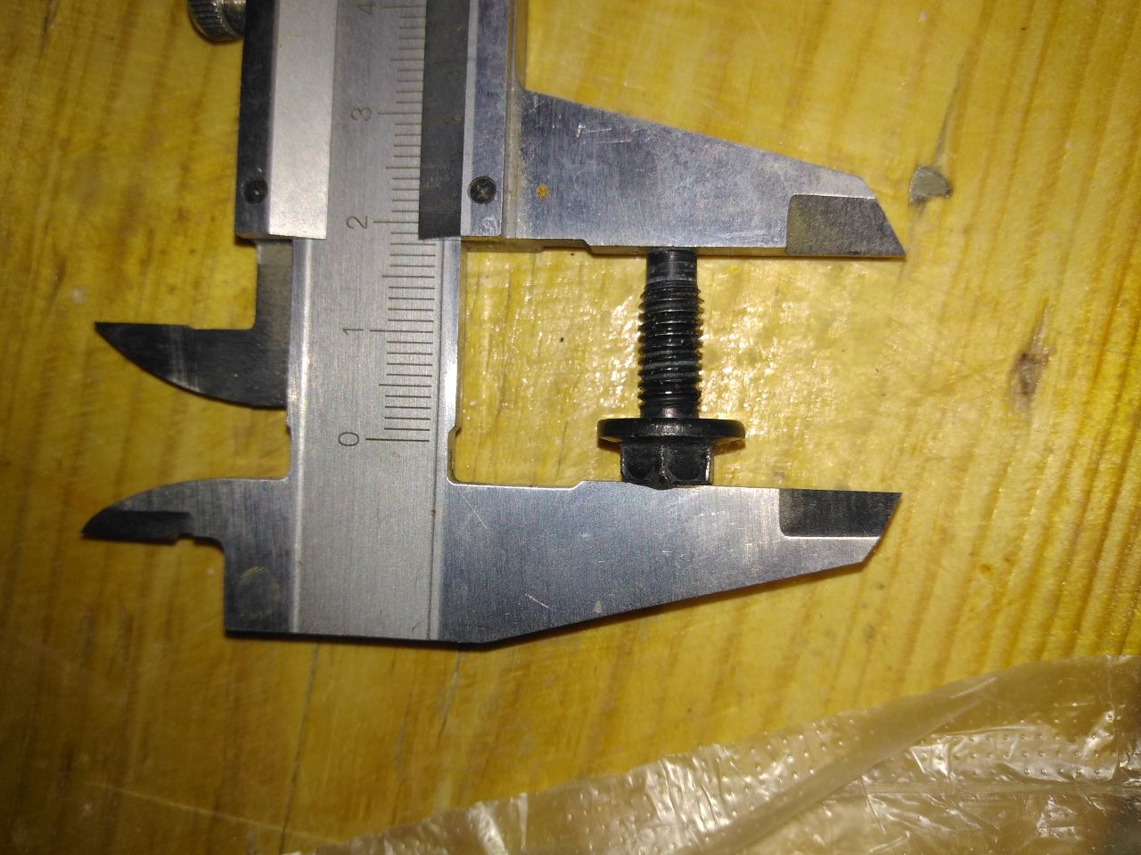

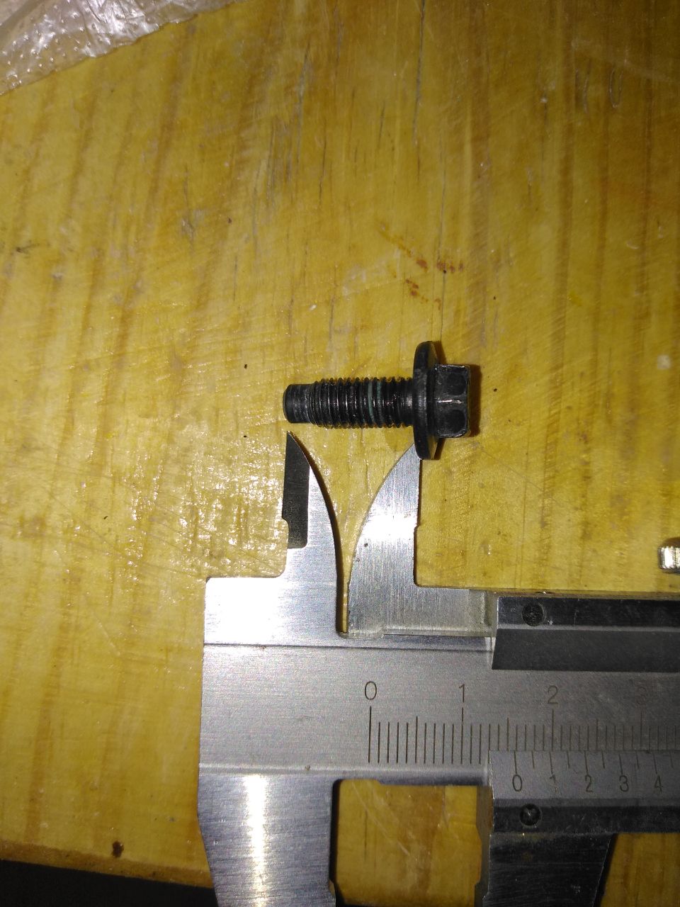

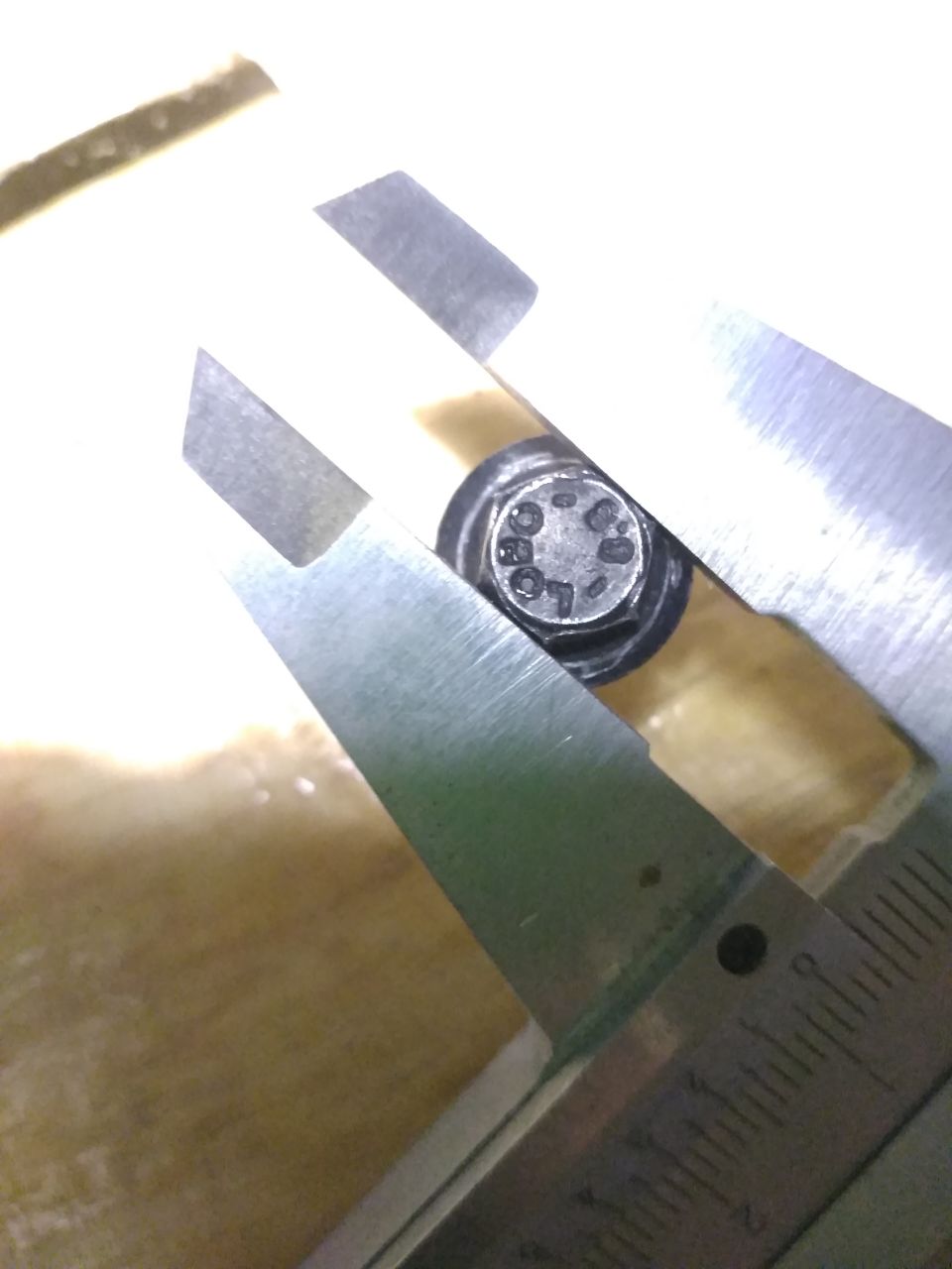

Спасибо за советы! Там свободного места, чтобы подлезть - меньше 8 см. Угловые насадки вряд ли помогут. Тем более нужно центровать и делать всё ювелирно. Если приподнять или приопустить двигатель, напрямую не подлезть всё равно.
Обломок не выступает.
Болта остаток около 1 см внутри. Диаметр резьбы 6 мм. Нужно сверлить значит сверлом 2-3 мм.
А как выглядит процесс вынимания мотора?
Целый соседний болт выглядит вот так (может кто знает как найти такой же, не получается загуглить идентичный):
