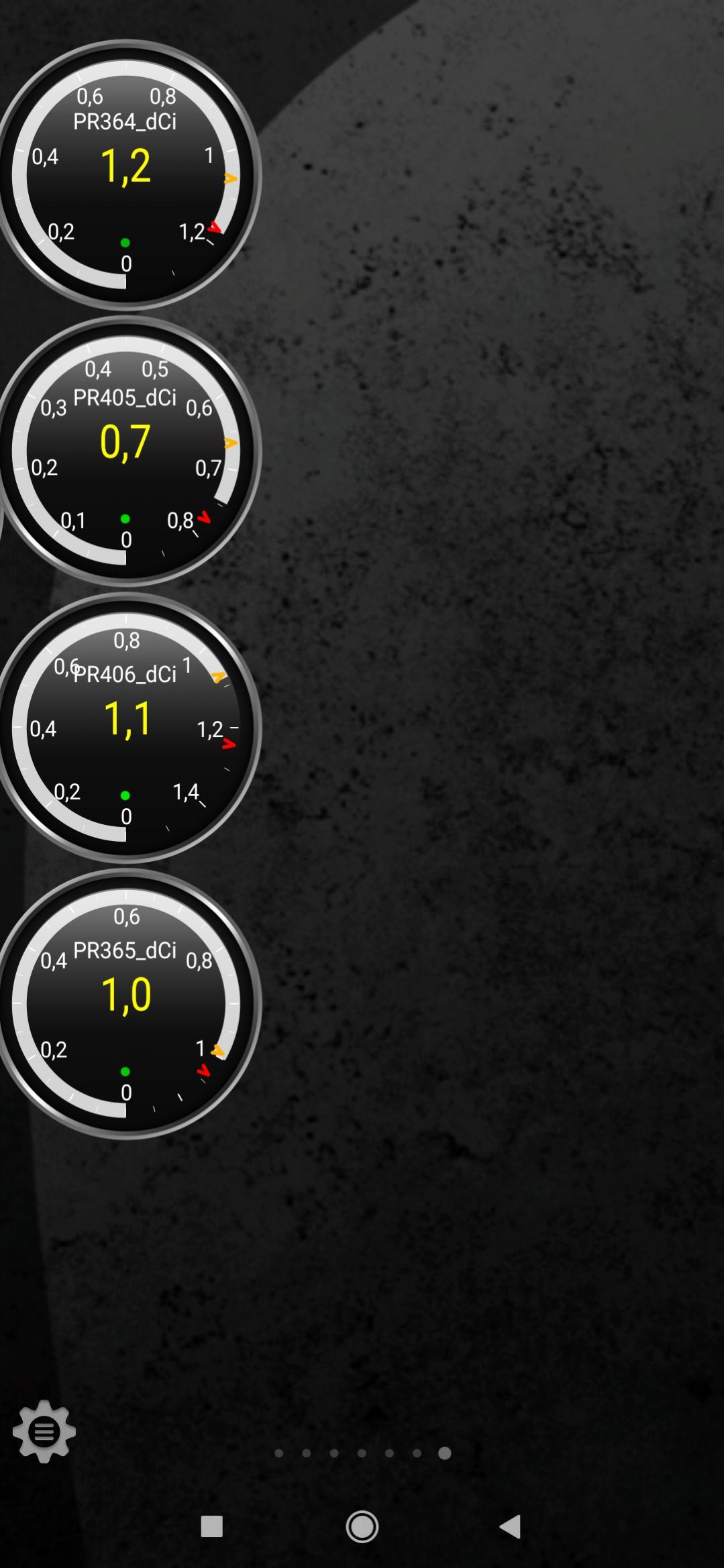

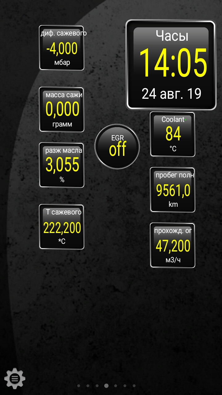

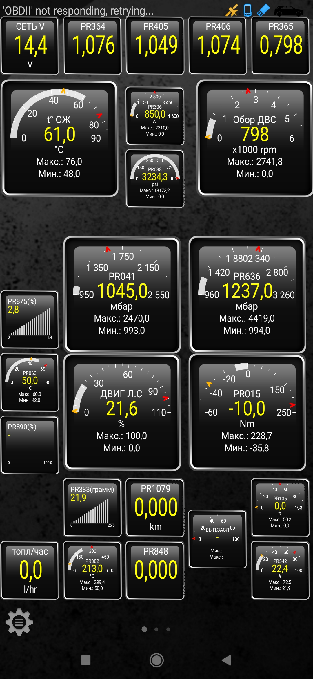

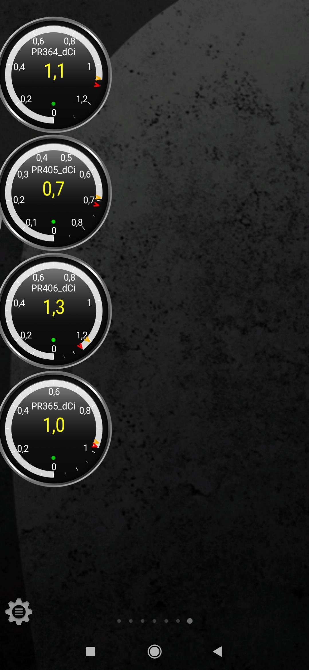

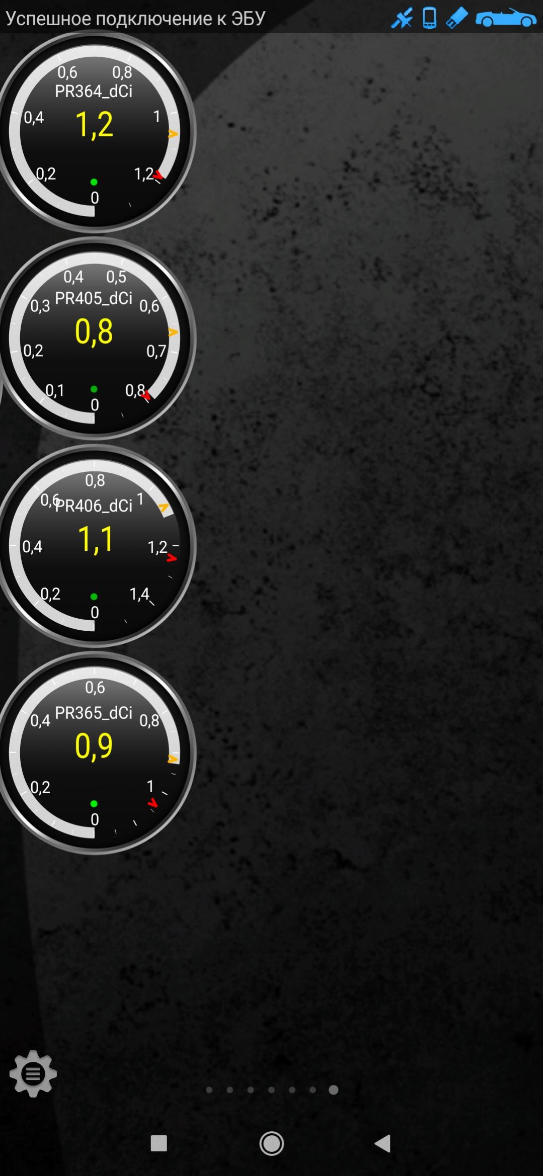

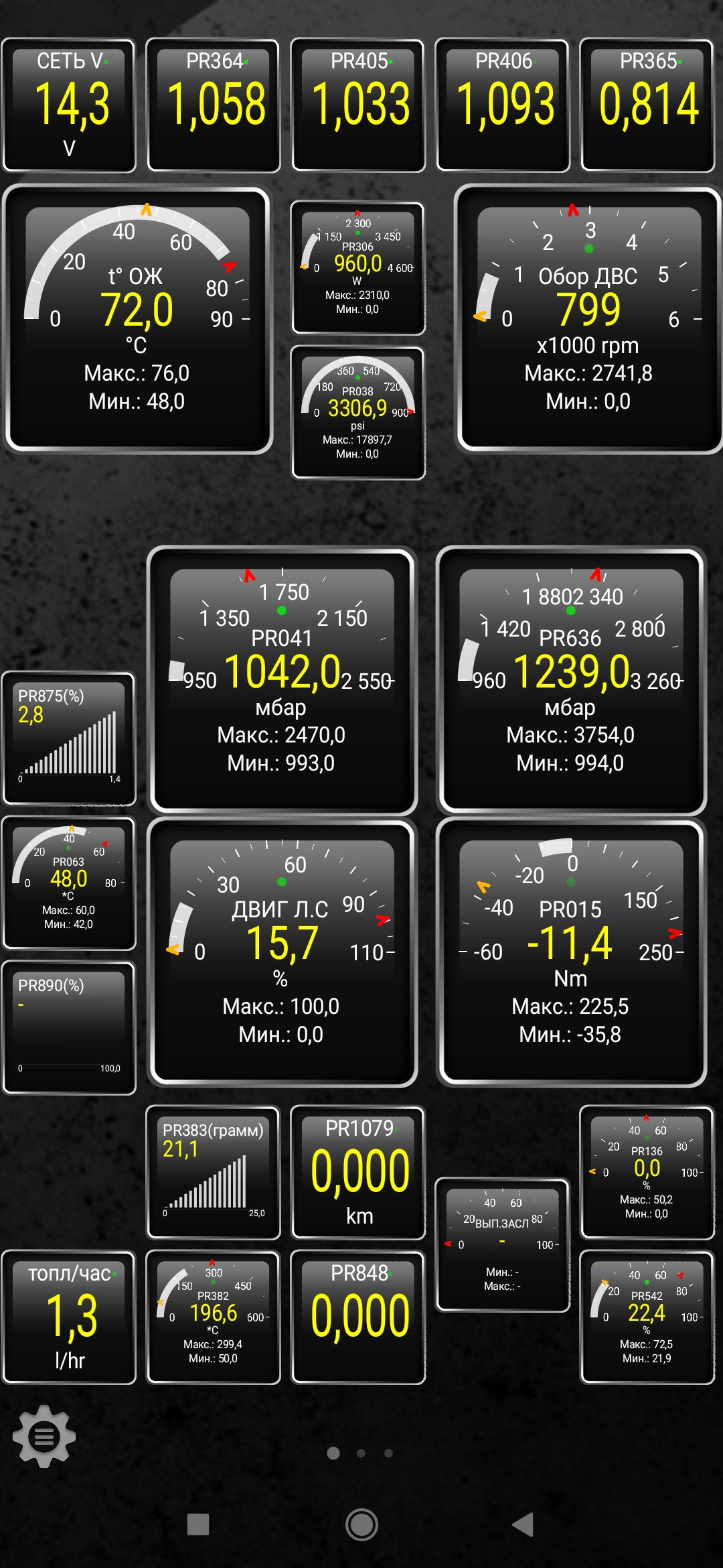

Старый 10.03.2022, 21:44   #18
Сторож Сергеев
Аватар для Сторож Сергеев
Онлайн: Сторож Сергеев вне форума
Был(а): 15 окт 2024 16:51
Адрес: Тюмень
Автомобиль: Duster 1.5 109л.с.
По умолчанию Re: Показания Torque
Мои показания Torgue. Duster 2019 г.

Именно эти же параметры: pr364, pr365, pr405 и pr405 у меня показывает 0.99 с покупки. У Вас тоже разброс большеватый.. На сколько я понял, при коррекции 0.3 в одну и другую сторону от единицы, форсунке кирдык(поправьте если ошибаюсь).
У кого сколько коррекцию по форсункам кажет? Если показывает, какие пиды используете?
