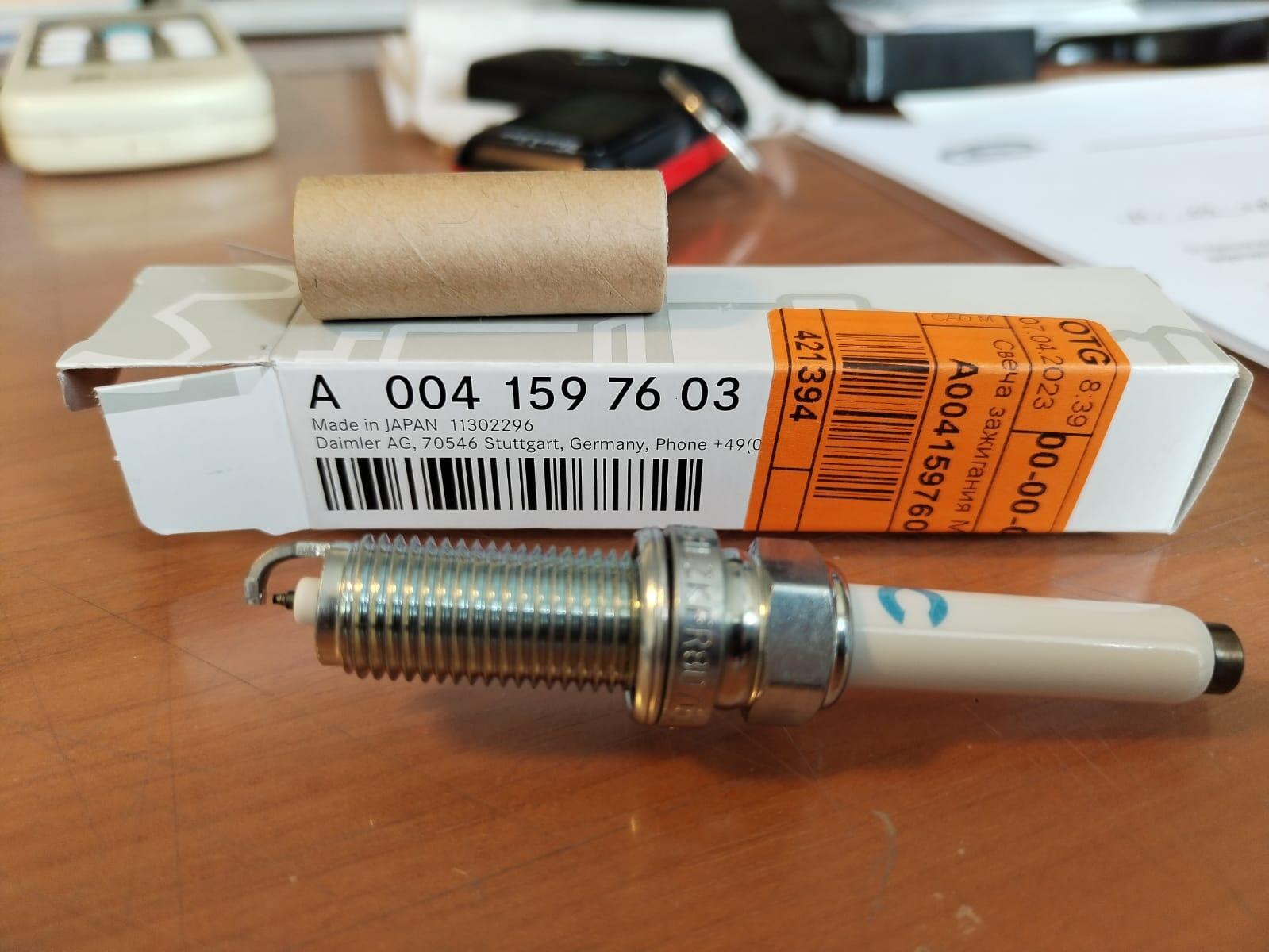

Заказал свечи на zzap.ru
1100руб за шт. +доставка 300руб через СДЕК.
Заказывал Реношные, пришли мерседесовские.
Менять пока рано, пробег у меня небольшой, так что ничего про них сказать не могу. С виду аккуратненькие.

Сообщение от gozha
дешево.
подделка.
не могут иридиевые столько стоить.
