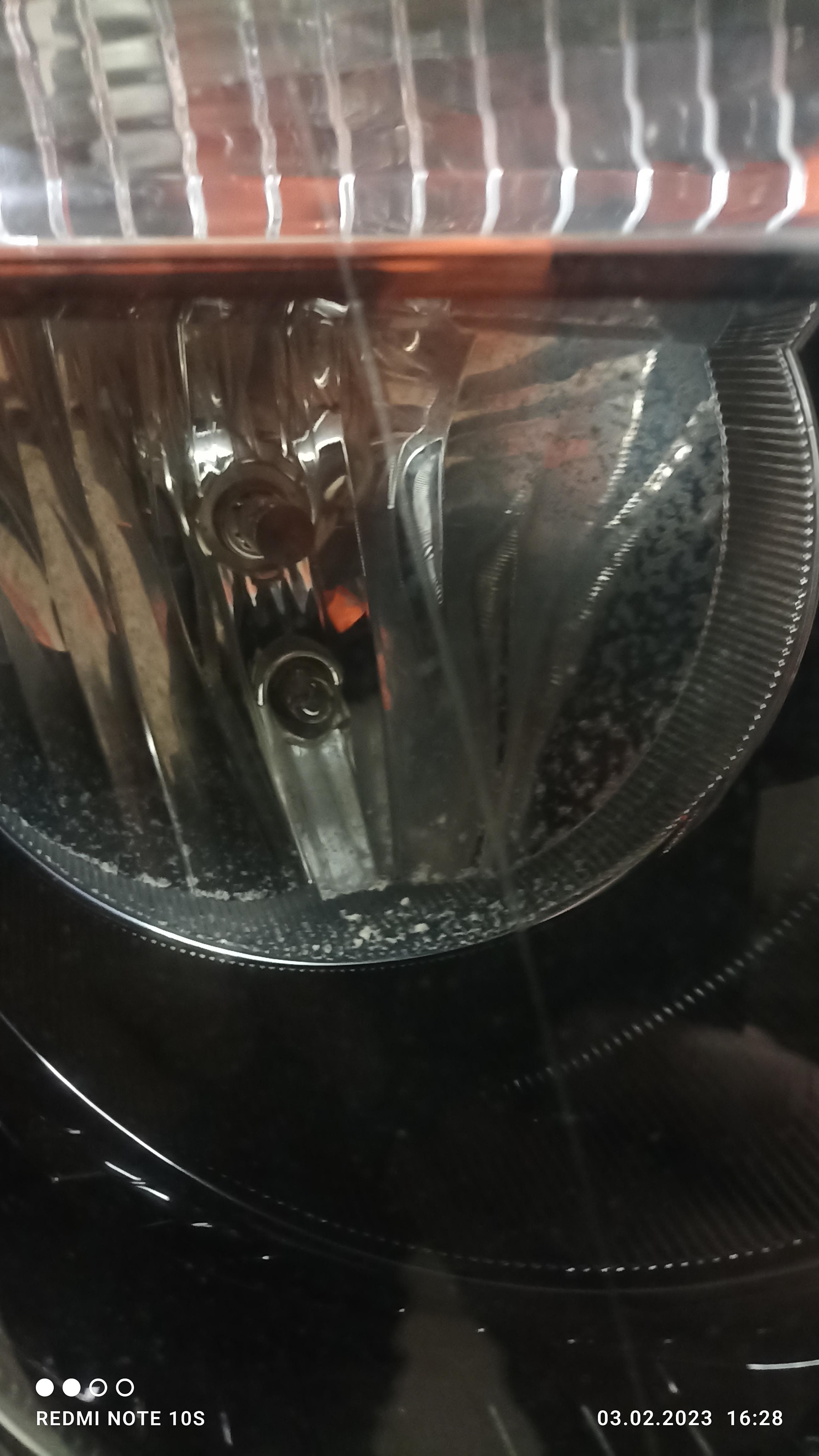

Решил поподробнее разобраться с фарой. Первопричиной стал не сугроб, как оказалось. Плохой контакт массы на цоколе дальнего света спровоцировал перегрев и возгорание массового провода внутри фары. В результате весь хром испарился. Ладно, предохранитель сгорел, а то бы и фара внутри загореться смогла бы...
Сегодня очень плотно занимался темой фар, и все больше склоняюсь к оригиналу. Пишут разное, кому нравятся неоригиналы, кто плюется. Наверное, куплю оригинал. Всем откликнувшимся большое спасибо за участие!

Попытался сфоткать повреждения.
Магнети марелли очень дорого, automotive нет в продаже, по крайней мере, в экзисте.
