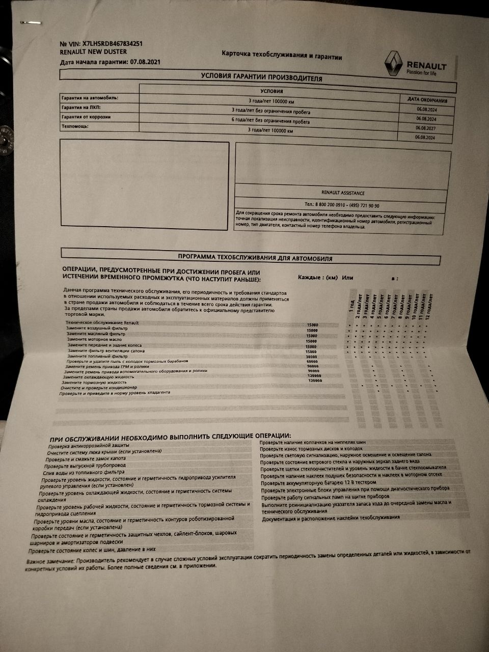

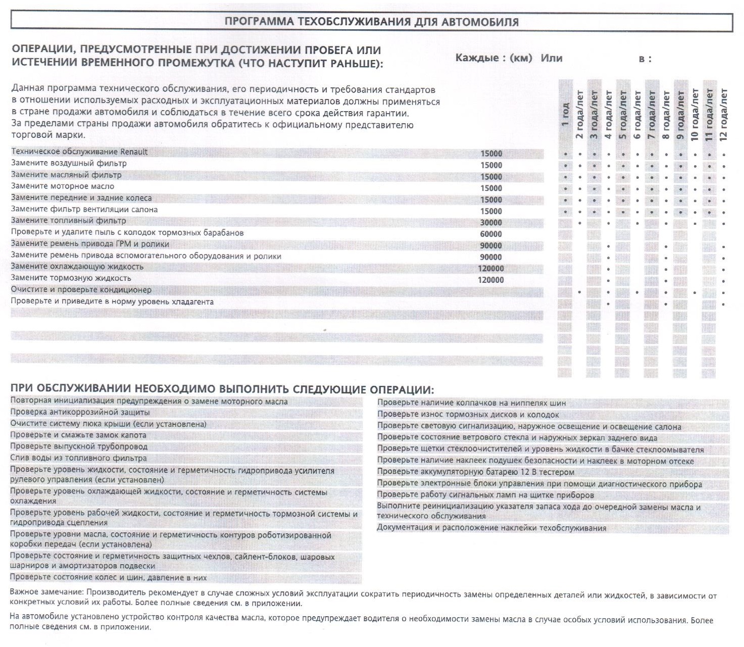

Что-то мне ОД говорит, что охлаждающую и тормозную меняют на 90 тыс.
У меня написано 120 тыс или 4 года.
Подскажите у всех ОЖ и ТЖ написано, что замена на 120 тыс или 4 года или ОД дичь гонит, или мне что-то не то выдали?

У меня положено на 90. Заменил на 110

Странно. Думаю в этом турбобенз от дизеля не должен отличаться

не у всех..

Но всё же как и у меня. Значит меняю на 120 тыс. Хотя вижу, что тормозная почуть уменьшается и цвет темнее, но это не точно, становится.
