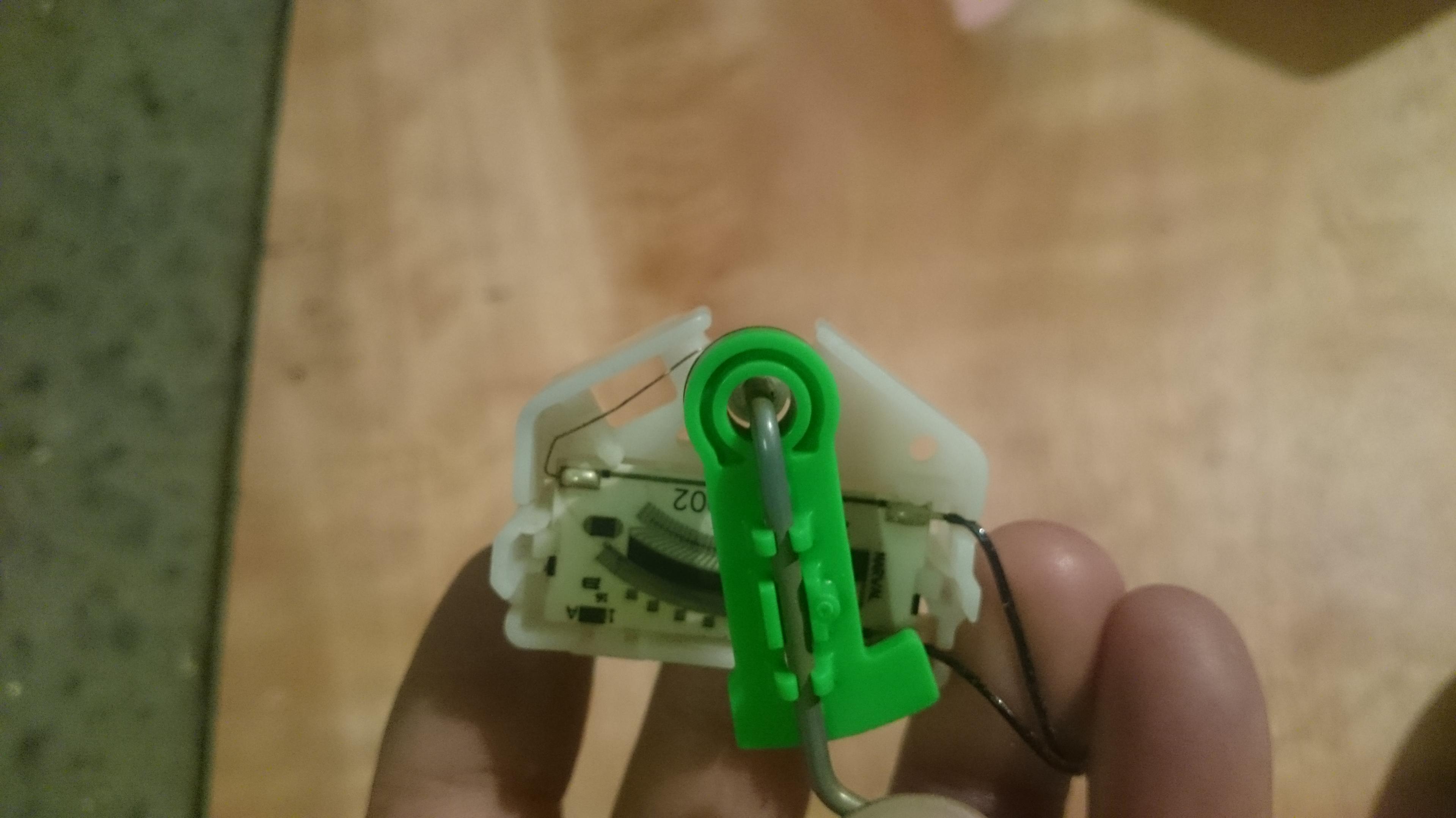

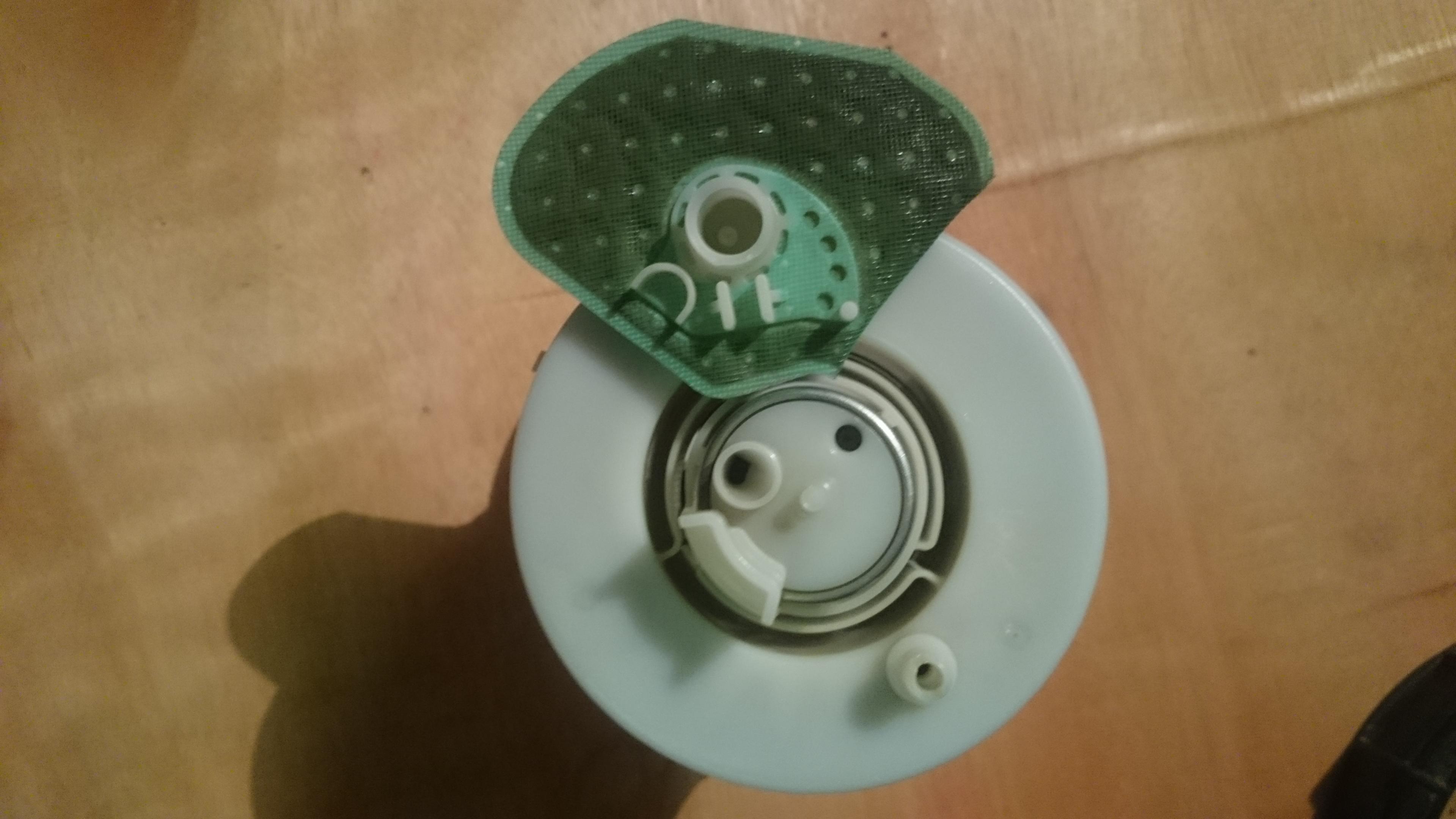

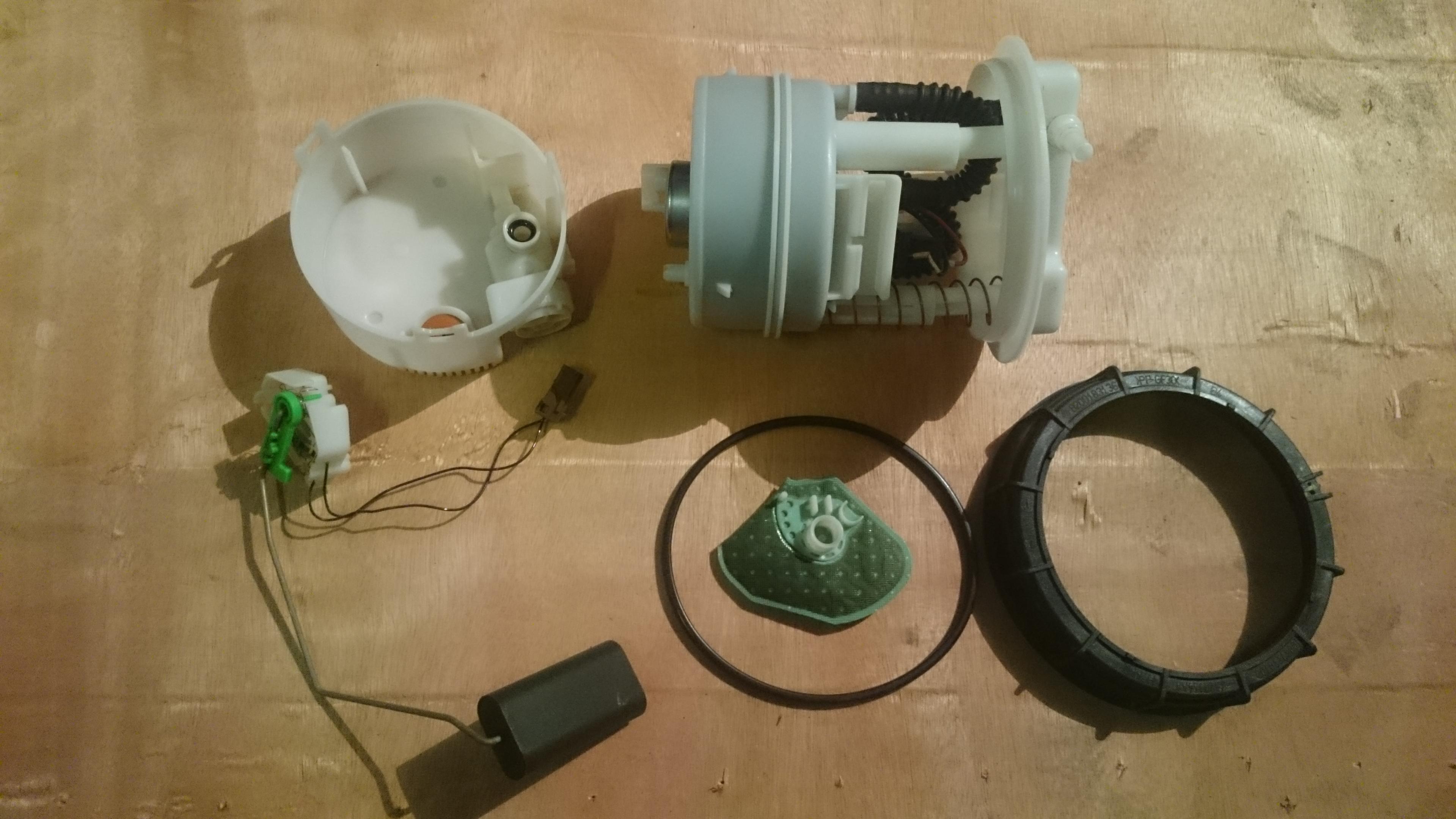

После длительного бездорожья загорелась лампочка уровня топлива, а уровень показывал ноль топлива. В режиме самодиагностики выявилась ошибка обрыва эл. цепи. Было принято решения снять корпус бензонасоса и осмотреть датчик уровня топлива. Когда снял корпус бензонасоса, то увидел, что датчик слетел с посадочного места, отломились зеленые защелки, обмотка размоталась и вот на ней датчик и держался ) Решил снять нижнюю крышку корпуса бензонасоса, когда снял, то увидел, что сетка-фильтр просто валяется на дне корпуса и обратно на штуцер она уже никак не надевается (а была ли она надета с завода или просто положили), как только я не пробовал не налезла (. Соответственно несколько вопросов, может кто разбирал:
1. Есть ли в продаже датчик уровня топлива, если есть, то какой каталожный номер?
2. Как надеть обратно эту сетку-фильтр или может купить новую, тогда какой каталожный номер?
3. Или лучше сразу купить новый корпус насоса в полном сборе, какой каталожный номер?
Машина - 2013 г., бензин, 2.0, 2х2, пробег 110 т.км.

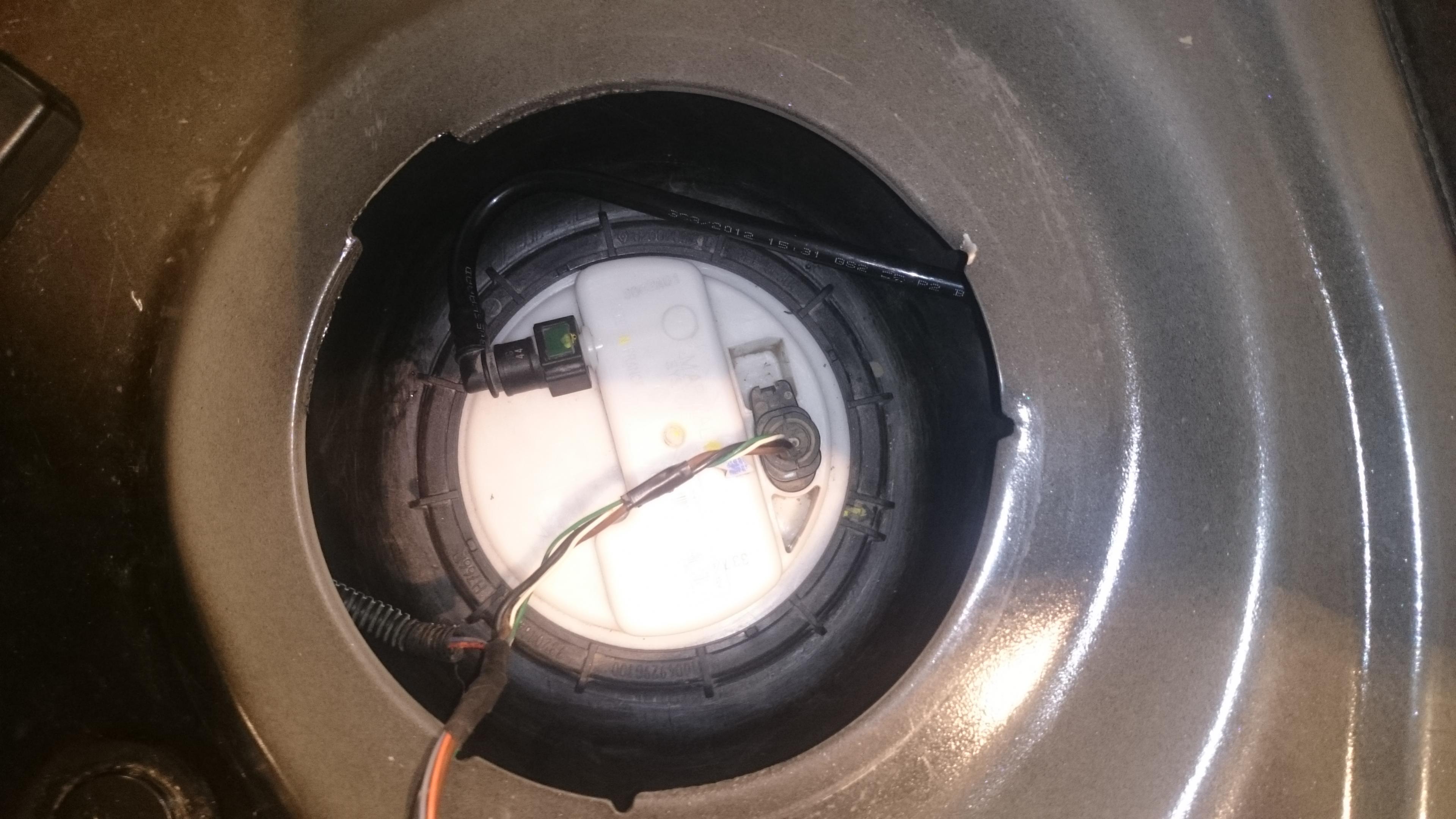

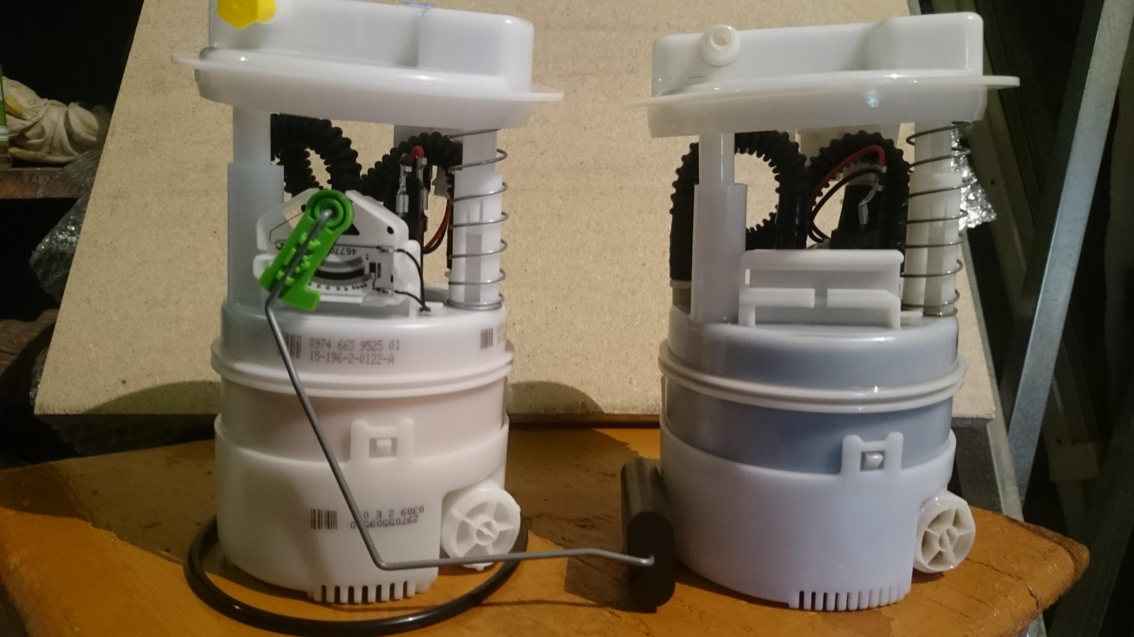

Очень просто, уж очень хлипкая конструкция, пробег не большой, но очень активный. Я заменил полностью бензонасос в корпусе. Кстати, фильтр грубой очистки был не надет с завода ))) внешний диаметр на штуцере насоса больше на 0,5 мм, внутреннего диаметра штуцера на фильтре )))) Пока шел новый бензонасос, я купил новый фильтр грубой очистки и он легко встал на место.
Пластиковое кольцо час закручивал, никак не мог попасть в резьбу, хотя когда разбирал первый раз за 5 мин. закрутил.

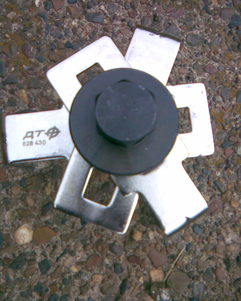

Оставлю здесь, съемник крышки бензонасоса - 828430, цена вопроса 450р.
