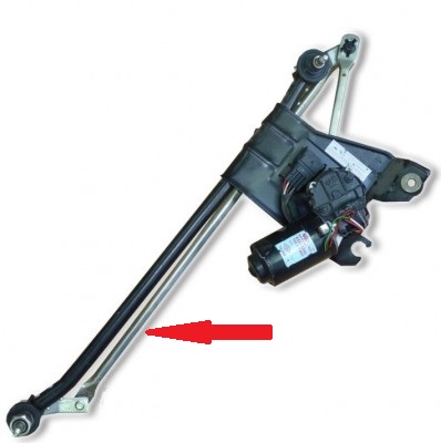

Привет! Поводок поднемите вверх, (колено), там заклепка, налейте двухсторониий скотч, на сочленение, и будет вам счастье.

Сообщение от Logist
Извените, это нужно делать в самом механизме или где можете поподробние расписать как это сделать. Зарание спасибо!
