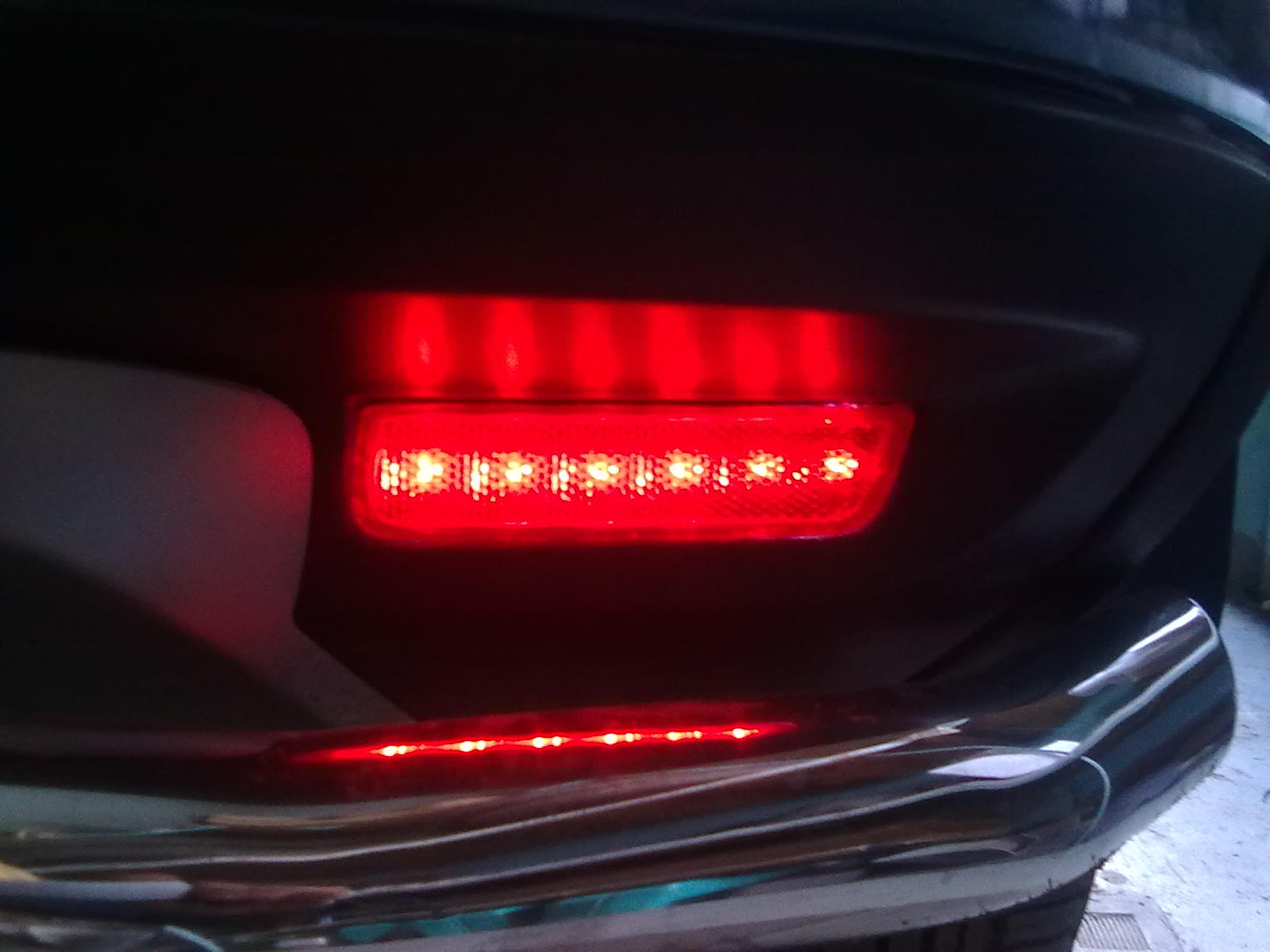

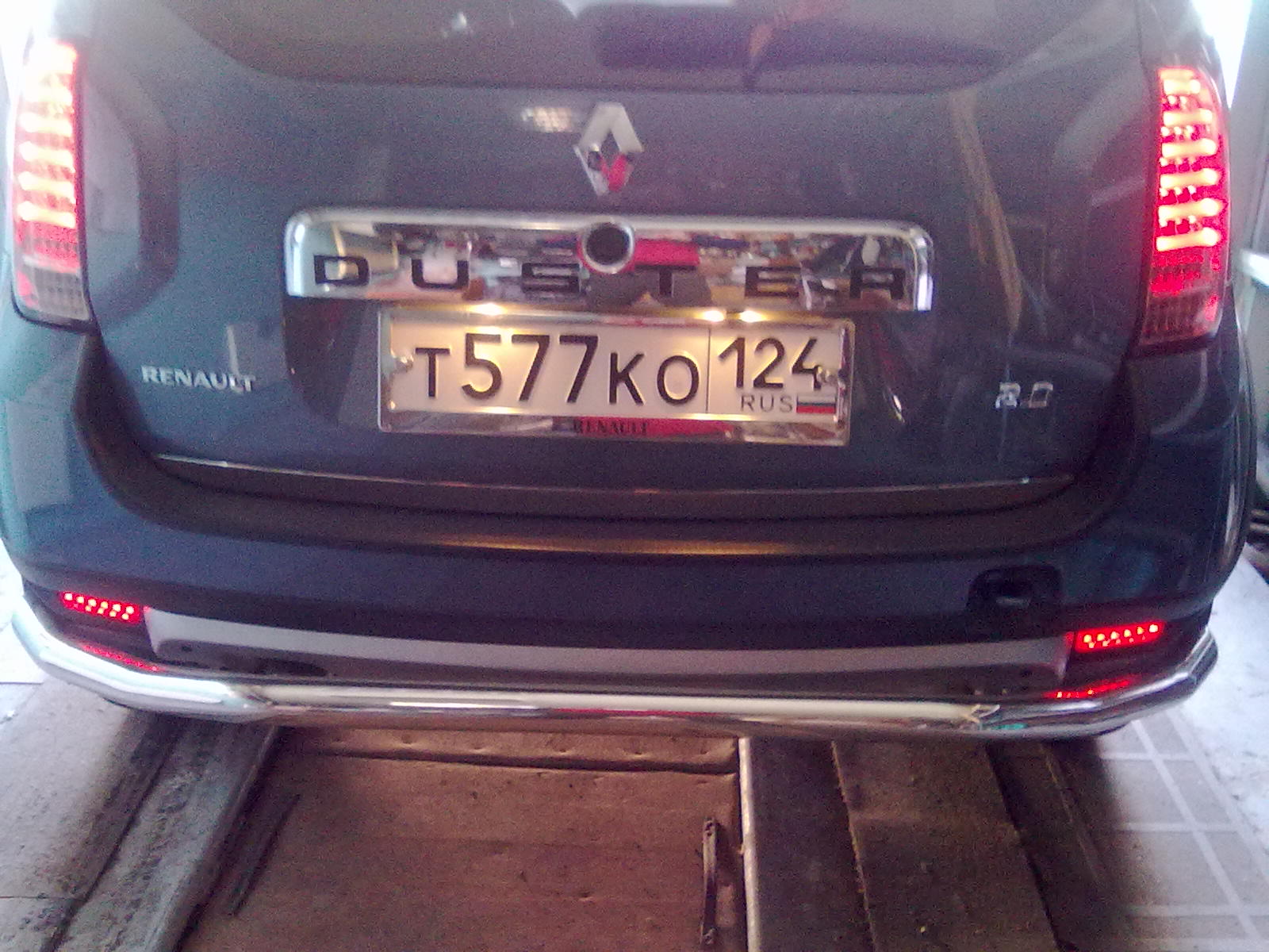

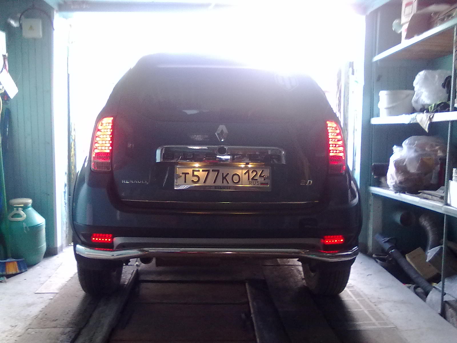

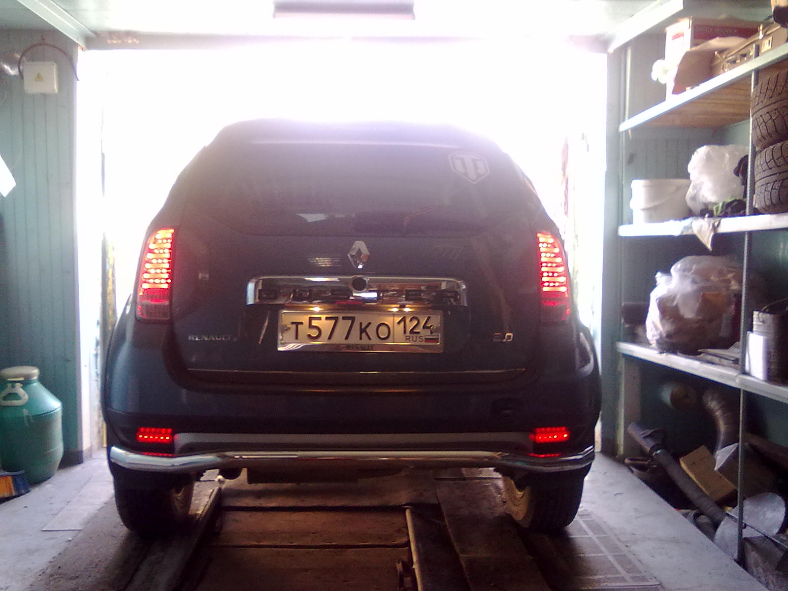

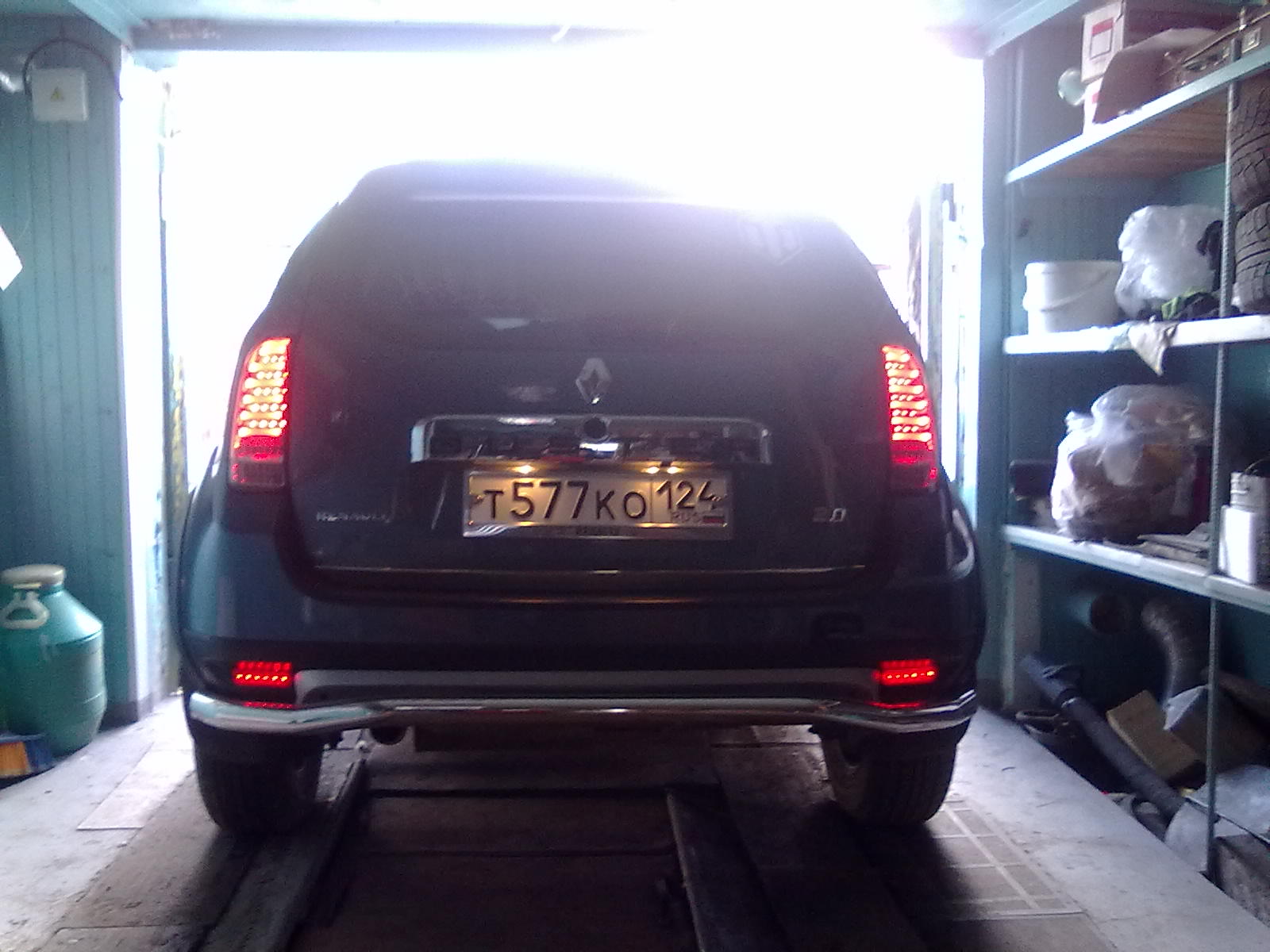

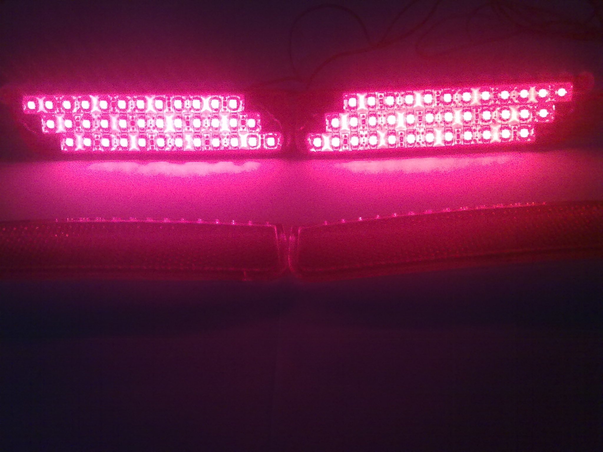

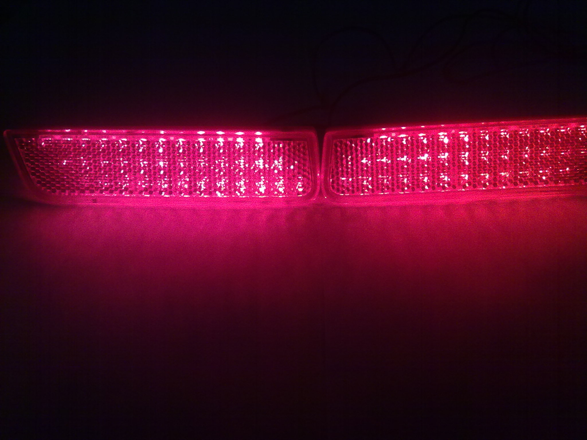

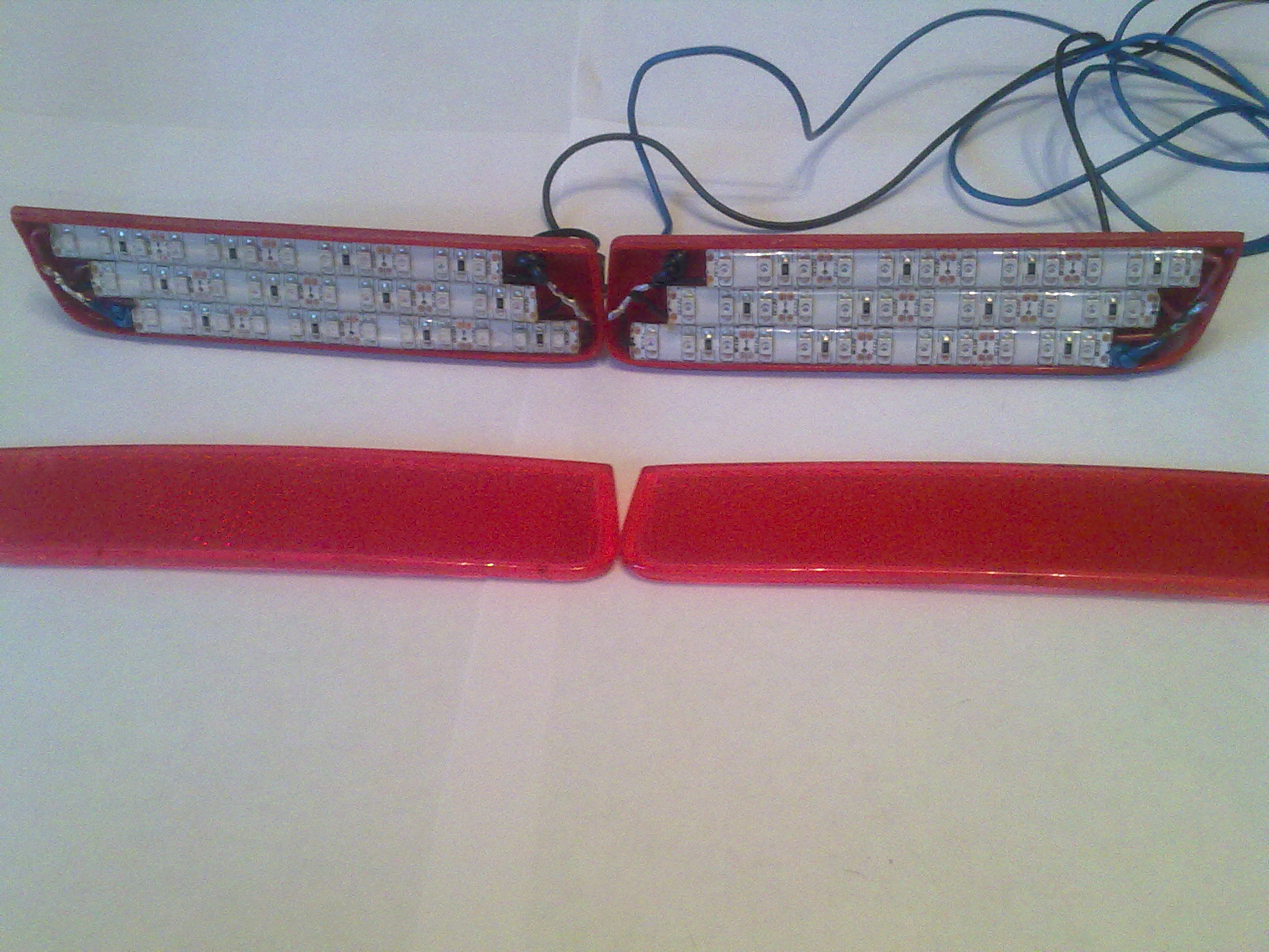

Делать было нечего, руки чесались , купил 70 см -150 руб.и вот что получилось. Самое трудное это разрезать катафоты по вдоль они паяные , а дальше все просто клеим светодиоды ( они на скотче) сверлим дырочку и выводим провода и клеим обратно светлым герметиком. . Под правой карафотой есть дренажное отверстие идем через него и попадаем прям в нишу домкрата и садим на провод габариты ( черный нижний минус , синий верхний плюс)

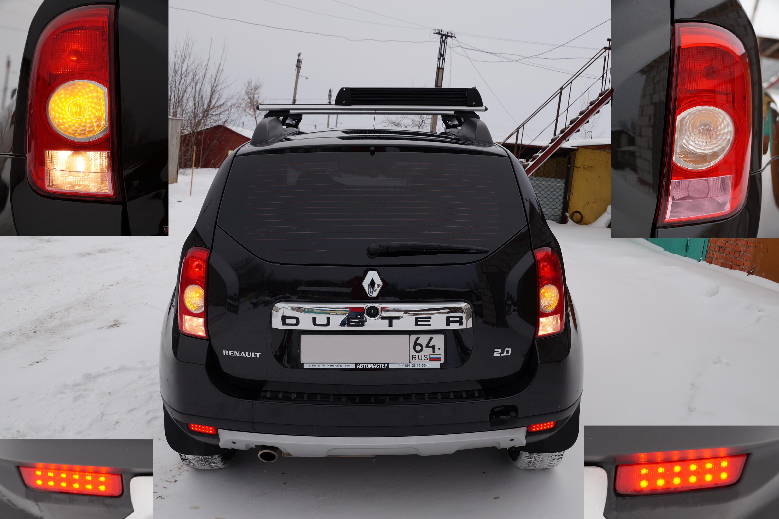

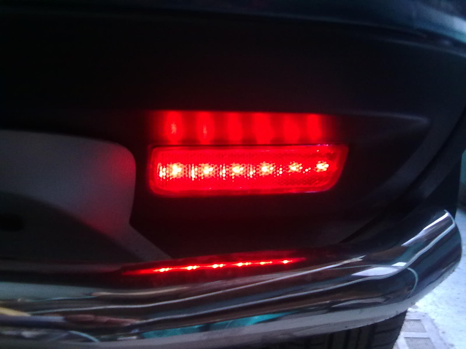

Я в два ряда сделал, светят отлично!

Сообщение от гарди Посмотреть сообщение
Выглядит замечательно !!!
Понимаючто,возможно поздно но...
Хотелось-бы фото процесса,как резал клеил снимал.
Если возможно,выложи.

Зафигачил по линзованному диоду на катафоты, проводку под накладку серебристую и к проводам заднего хода: доволен.
Диоды вот такие: http://ru.aliexpress.com/item/2-1-5W...mmendVersion=1
Они на скотчем: просто прилепил на катафоты. Пространство сзади машины особо не освещают, но при подъезде к препятствиям очень неплохо светят примерно по 1-.5 м по бокам и назад, что и требовалось. Парковаться гораздо легче стало.

А все-таки как резал катафоты и чем?

Резал простой пилой по металлу, полотном по металлу. Да, похабненько но потом бесцветным герметиком все склеил. Сейчас достал баночку дихлорэтана , думаю тоже пойдет.

Я резал крепким канцелярским ножом , потом аккуратно плоской отвёрткой раскрывал , где не раскрывалось подрезал ножом !

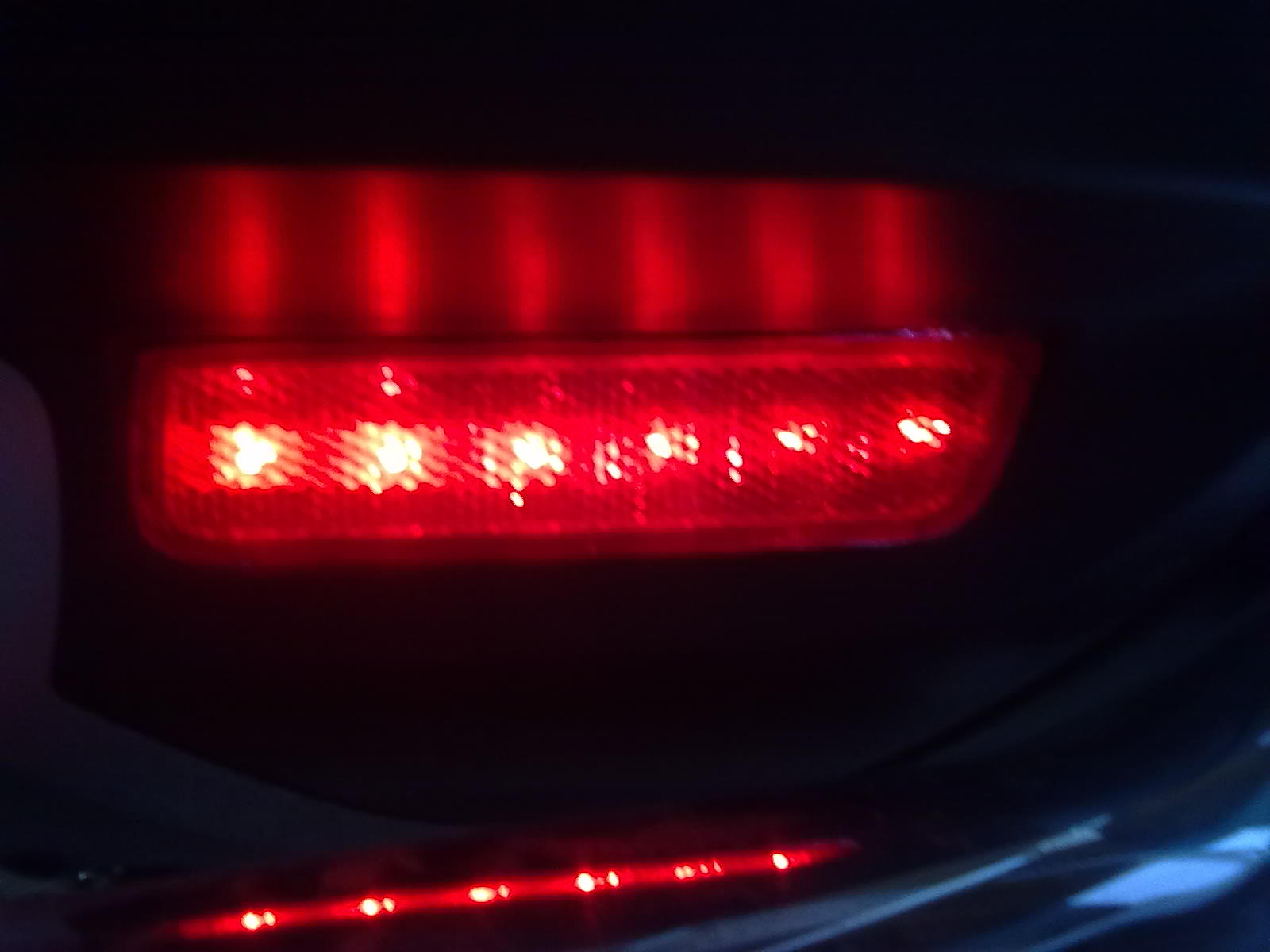

В связи с установкой рестайлинговых фонарей, противотуманки "переехали" в катафоты бампера. Лента светодиодная влагостойкая 120шт на метр, красного свечения,вошло в катафот три ряда по 12шт, потребление 0,19А(на 1 катафот).
