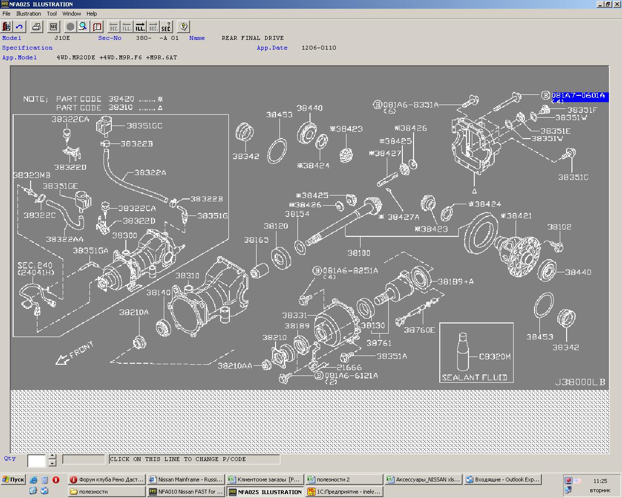

NISSAN и RENAULT вообще как две капли воды не знаю как КПП и раздатка, а вот редуктор заднего моста мне кажется идентичным X-Trail, Murano и Qashqai (по крайней мере визуально ни чем не отличаются от нашего)
во вложении редуктора Qashqai J10 и X-Trail T31
может есть у кого нибудь такая же картинка нашего редуктора!?!?
