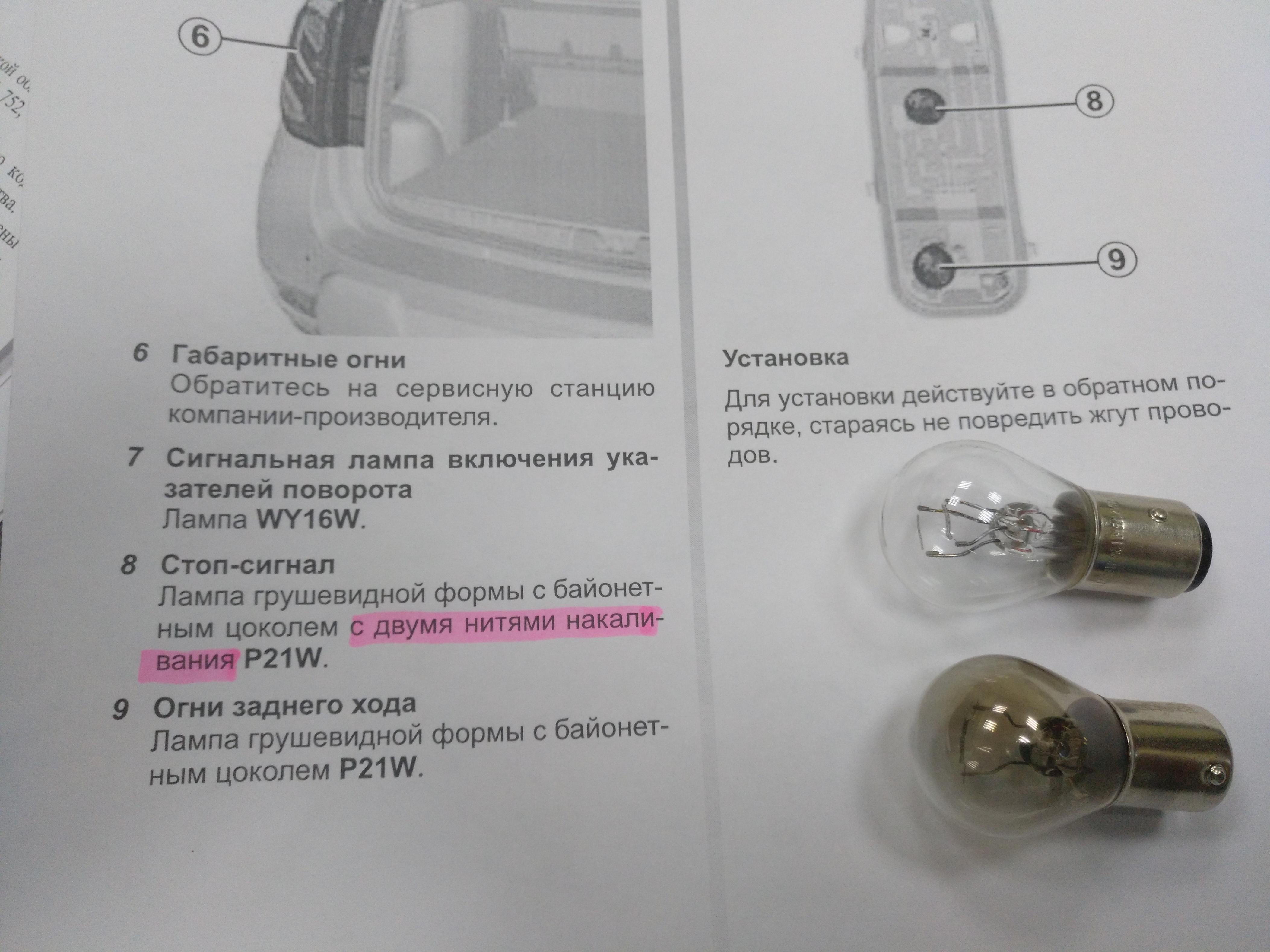

Случайно заметил, что не горит левый стоп-сигнал - вроде бы фигня вопрос...
Что бы сэкономить свое время, распечатал страничку из "мануала" с офсайта РЕНО и заехал в первый попавшийся автомагазин - мне за 40р выдали лампочку,... правда с легка удивленным видом, но меня это не насторожило почему-то... (на фото сверху)
В дополнительный выходной решил поменять лампочку на даче - каково же было мое собственное удивление, когда я извлек перегоревшую лампочку (на фото снизу). Какие на ... 2 нити накаливания?
Вывод:
Неужели за 5 лет нельзя было привести порядок "Руководство по эксплуатации" столь популярного в РФ автомобиля?
Эмоции:
Это конечно мелочь и 40р не такие уж большие деньги, но времени потраченного жалко, и какой-то не приятный осадок остался...
Не ожидал я такой мелкой пакости от столь "солидной" фирмы как РЕНО...
ps Для того, чтобы другие не "наступали на те же грабли"///
На "родной" лампочке маркировка:
GE 1057F
12V P21W
(ET) 2DX
HUNGARY
09FEB1701

Но я, по роду своей деятельности, как-то привык более доверять "мануалам" заводов изготовителей, чем источникам "свободного и-нета".
И знаю: чем солидней фирма, тем серьезней она относится к подготовке документации на свою продукцию.
А тут такое разочарование....
Ну ладно если была бы просто опечатка, или это было самое первое издание "Руководства..." . Но это авто производится уже 5 лет!
Откуда взялась фраза "с двумя нитями накаливания" если их там в принципе быть не может...
Философия:
"глобальные проблемы" как правило складываются из "мелких неурядиц"...
В жизни все несколько иначе, чем видится в зеркале заднего вида...
