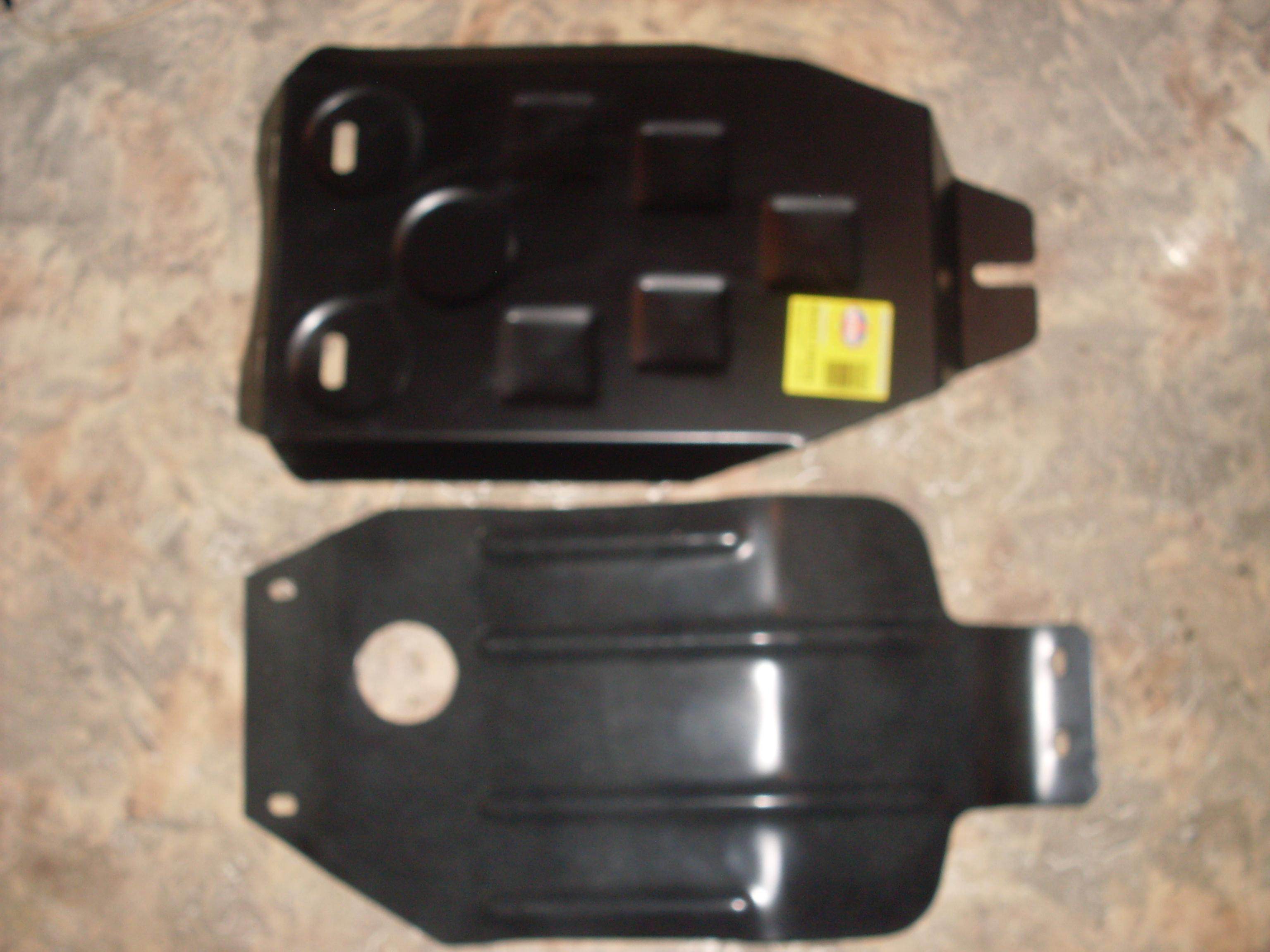

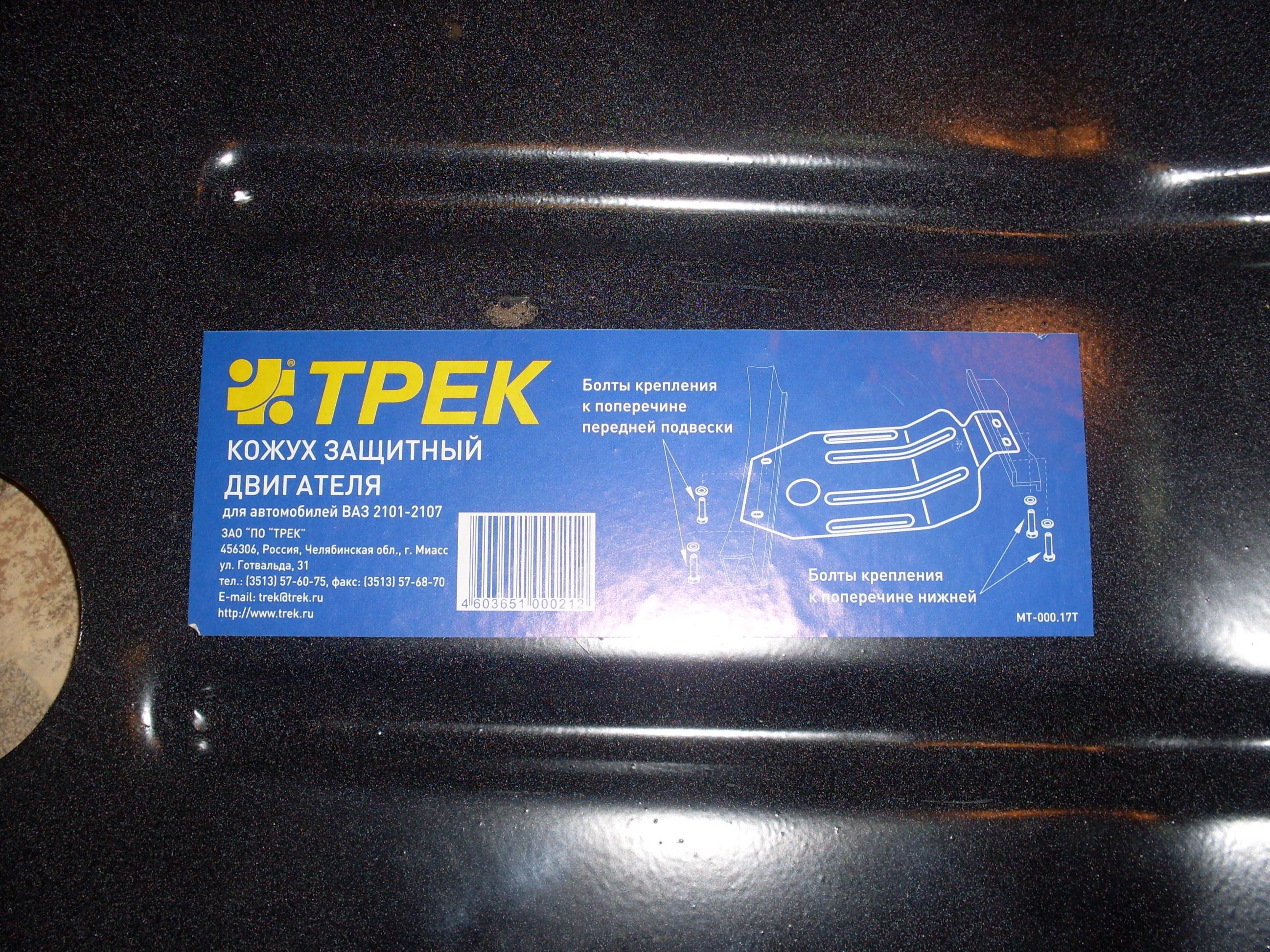

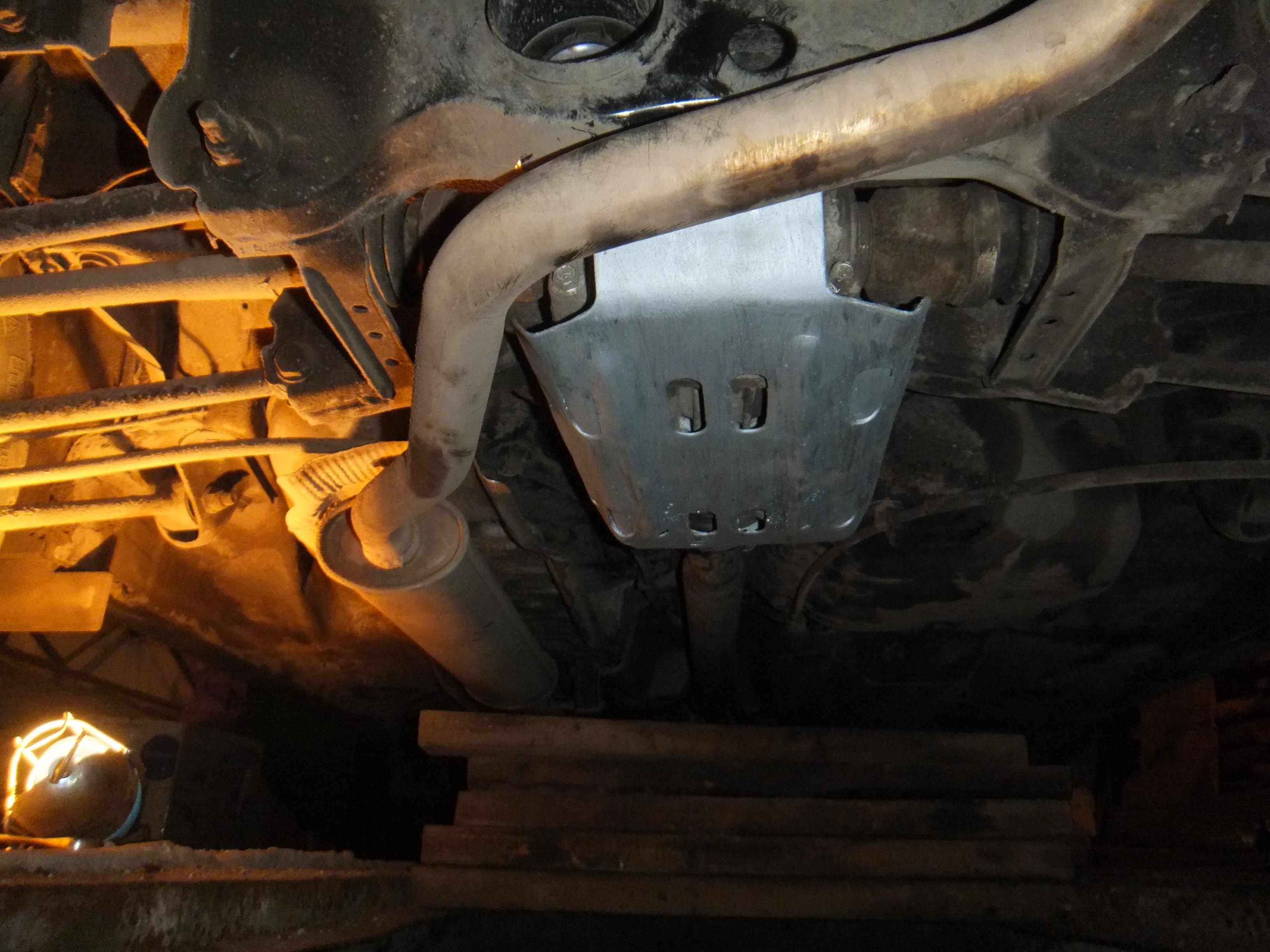

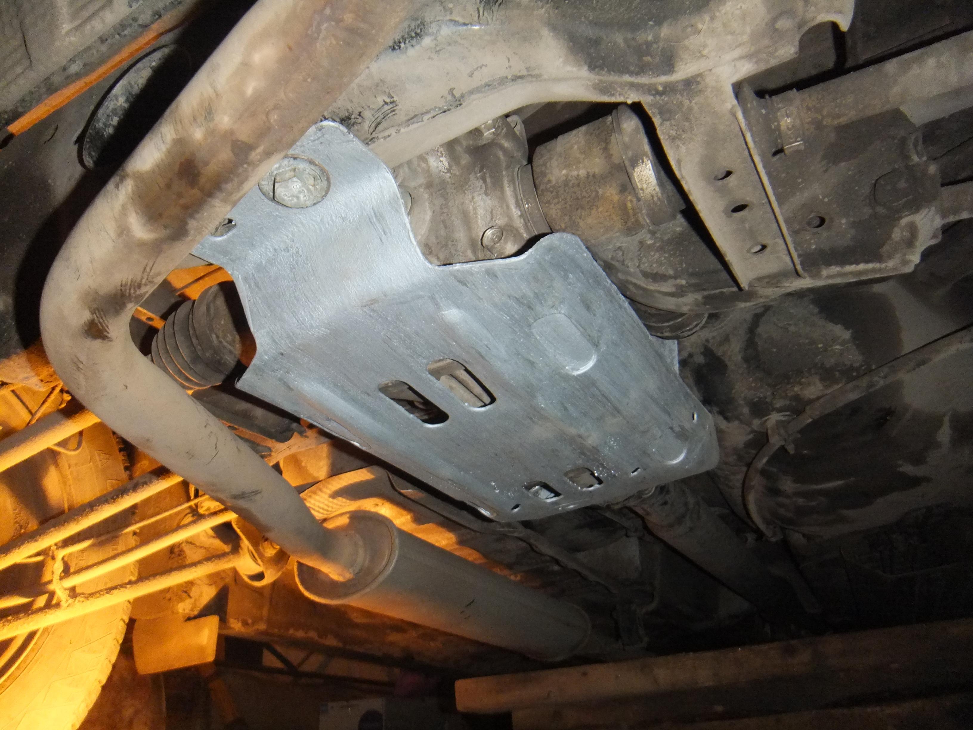

размеры почти одинаковые!!! только кронштейны изготовить 2 шт, просверлить 1 дырку под закладную планку и подогнать по месту!!! стоит она 167 руб. у кого есть руки и голова на месте то всё получиться!
сверху защита от патриот снизу трэк от ваз! вазовская покрепче будет!

Ставил нижнюю, верхнюю не рекомендую, - короткая, может не хватить длины при разгибе. Да и не разогнешь особо верхнюю.
Автор, а почему в отдельную тему, в не в тему про защиту заднего редуктора?

Трэк - уральское изделие, покрепче будет!

привет земляк!!! так в верху родная для дастера!!!! а в низу от ваз!!! да чёто долго искал и не нашёл этой темы!!! скоро рвану на Валдай к бабуле!!!

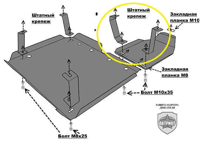

Выложите плиз фотки кронштейнов с размерами или хоть скан инструкции по ее установке (Я имею ввиду от оригинала) для наглядности.

смогу только к лету ближе щас сыро и не хочется ползать под авто!! а что на жуке подвеска и редуктор такие же как на дустере

кронштейны использовались от патриота там форма у них замудрёная

там сталь 4 мм самостоятельно не изготовить!!! блин ребята я бы срадостью вам всё начертить в 1:1 ну подождите плиз просто щас некогда столько проблем там всё отлично подходит!!! просто упирается в чертёж кронштейнов!!! попросите кто только покупает внедорожный обвес от патриота чтобы кронштейны замерили!!!

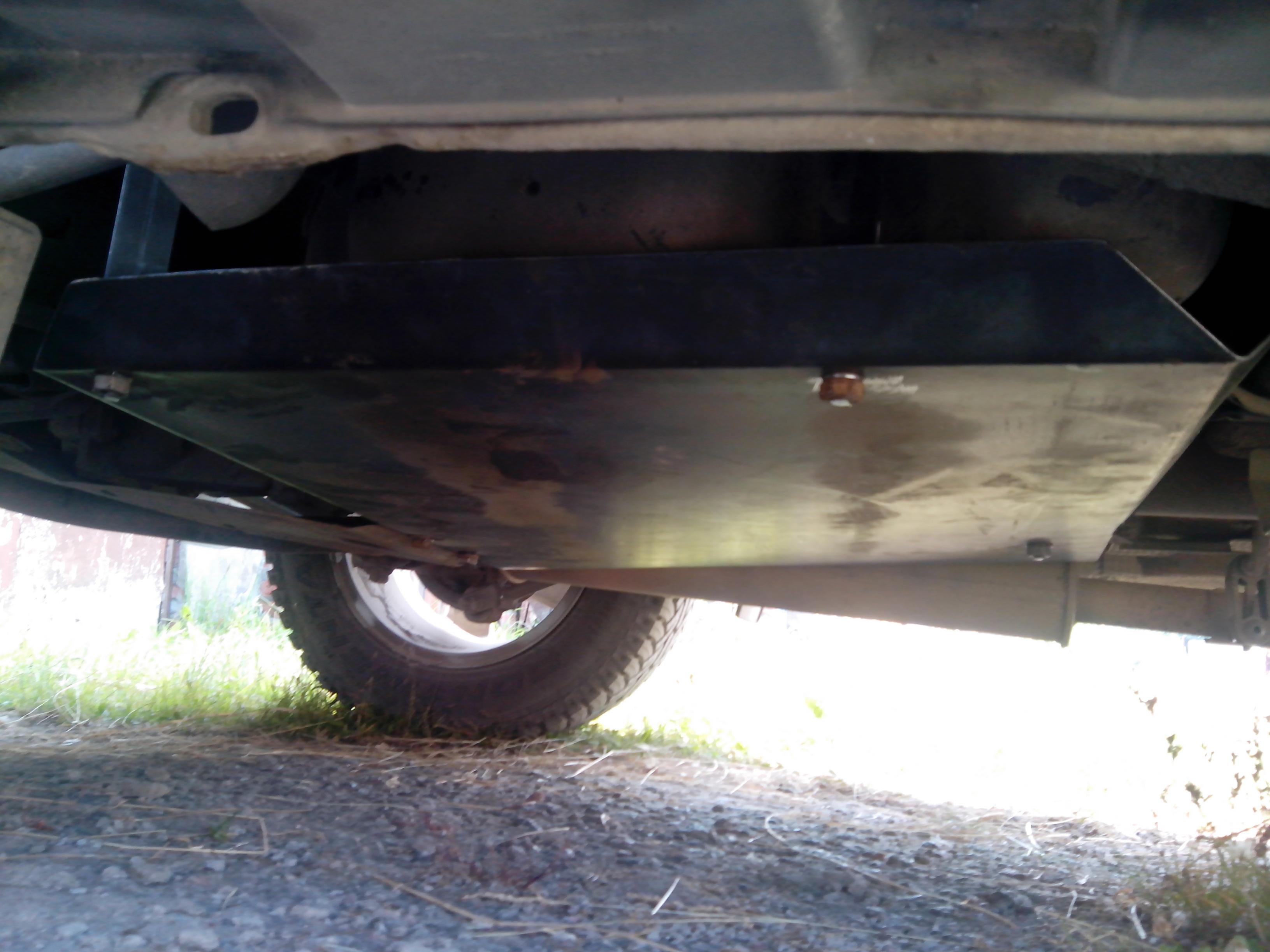

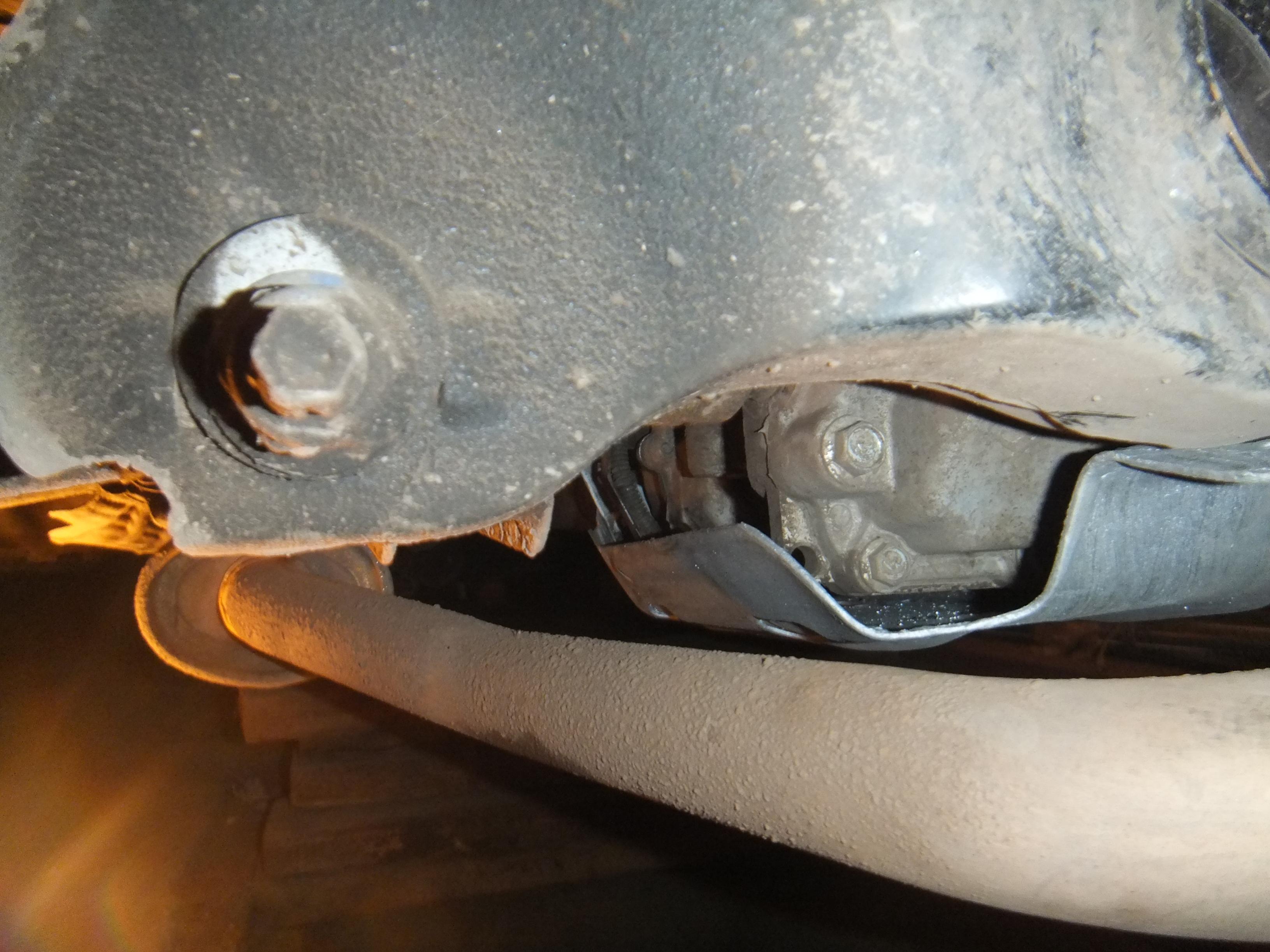

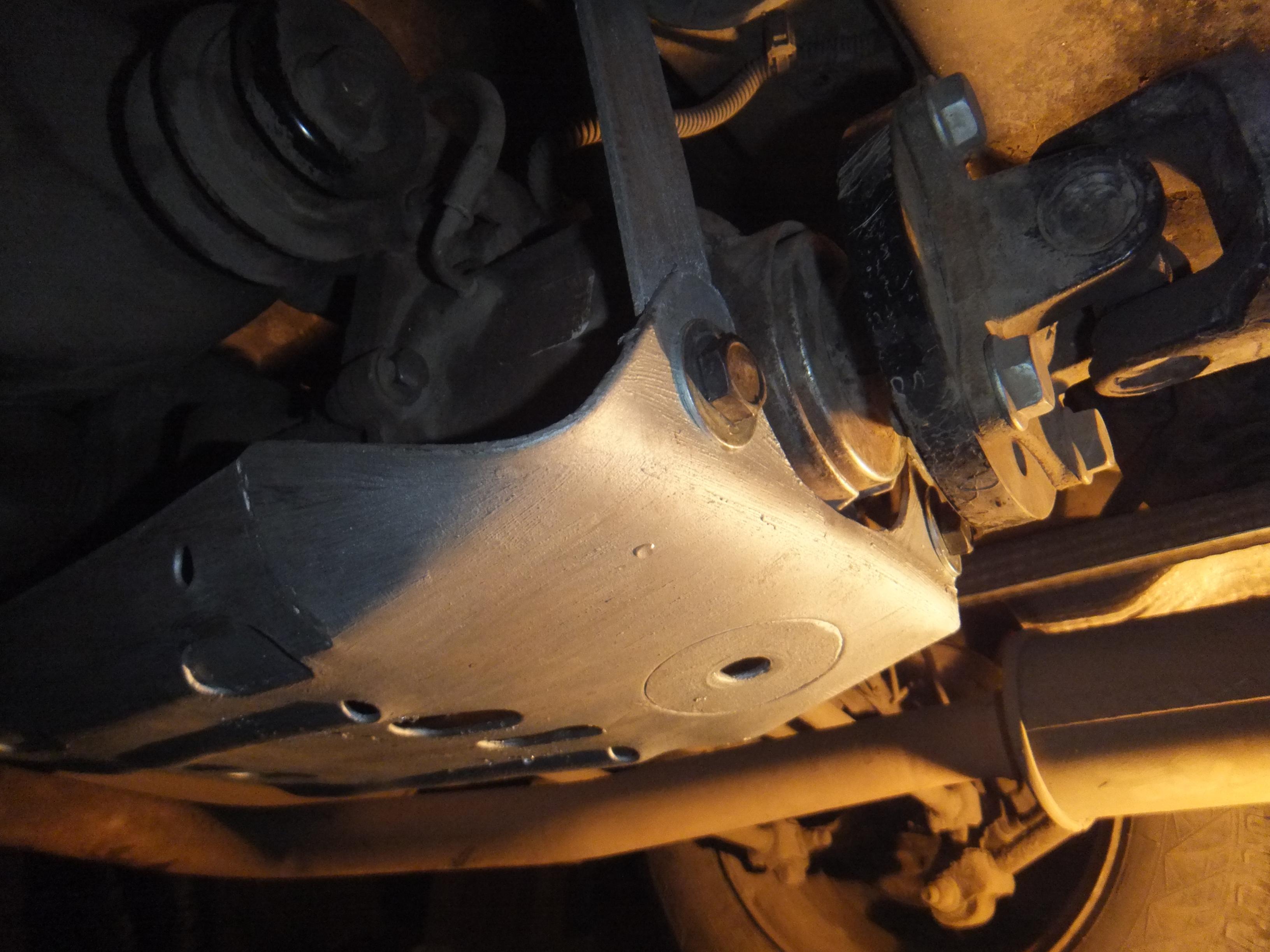

Увидел тему и вспомнил что в гараже валяется защита от жиги. достал ее, покрутил в руках, приложил по месту - почти подходит, почесал репу. Потом зажал в тиски, согнул, постучал молотком, еще согнул, примерил, почесал репу, еще постучал молотком, еще согнул, примерил - оказалось сильно загнул. Разогнул маленько, постучал молотком, примерил - вроде оно. Снова почесал репу, попил чайку горячего из термоса. Решил чуть усложнить и вместе с тем улучшить. обезьянкой чуть подрезал боков, чуть еще загнул чтобы получилось наподобие лыжи, капнул сваркой чтоб не разогнулось, зачистил, обезьянкой вырезал полукруг под фланец, покрутил в руках ,примерил -вроде ничего так. Отрезал полосу из 3-ки - согнул, просверлил. Крепления готовы. Покрасил какой то краской для глушителей кажись.

Выглядит как фабричная, но состыковать её с защитой бензобака будет проблематично.

а есть необходимость их стыковать? насчет защиты бензобака надо подумать, но в данном случае задача стояла сделать защиту из того что было под руками затратив при этом 0 рублей 00 копеек.
