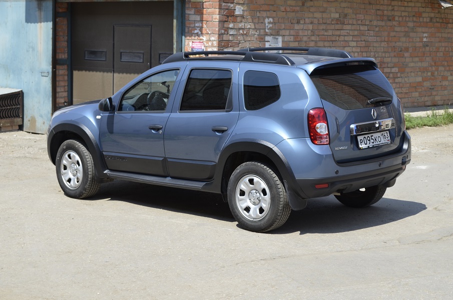

Расширители колесных арок и молдинги "КАРТ" вариант №1 и вариант №2
В этой теме обсуждаем все что связанно с данным продуктом (фото установленных деталей, плюсы и минусы данного изделия, отзывы и т.д)
Все остальные вопросы, предложения и т.д. не связанные с данным продуктом обсуждаем здесь - http://www.dusterclubs.ru/vb/showthread.php?t=3878
расширители колесных арок и молдинги разработаны для:
- придания более эффектного вида (вкусы естественно у всех разные)
- защиты лкп от царапин
- защиты лкп от сколов
- защиты от открывающихся "не так" дверей соседей по парковке (в какой то степени)
- уменьшения загрязнения боковых частей авто (работает в сочетании с увеличенными брызговиками)
- материал абс - пластик (тиснение) не требует покраски, и под покраску
- видеоинструкция поставляется в комплекте с деталями
- расширение в районе передних брызговиков - 3см, в верхней части передних арок - 1,5см
- установка данных деталей никоим образом на гарантию не влияет
- все необходимое для установки поставляется в комплекте с деталями
- подходят для переднеприводных и полноприводных версий автомобиля

Цвет подошел как родной !!!

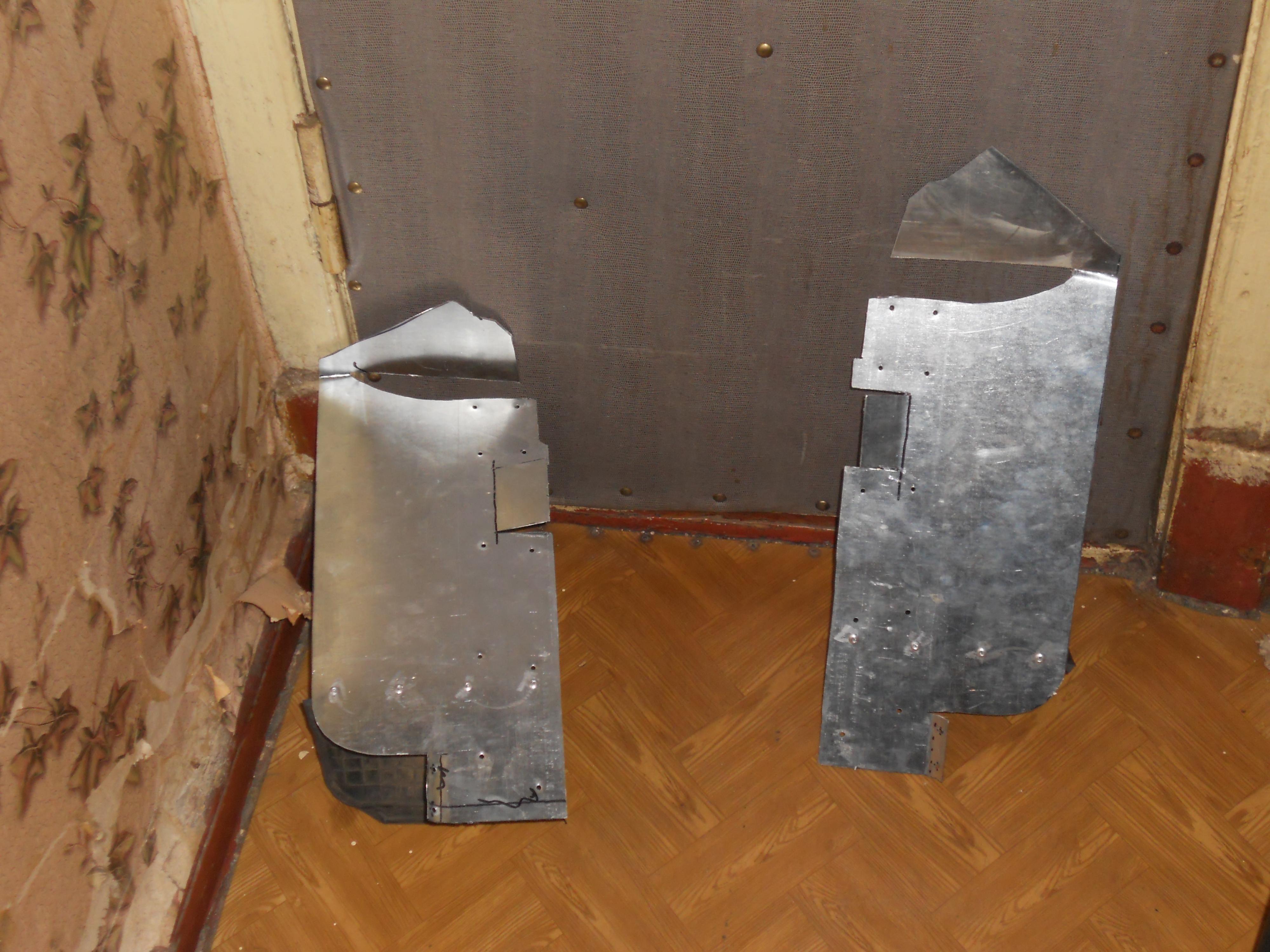

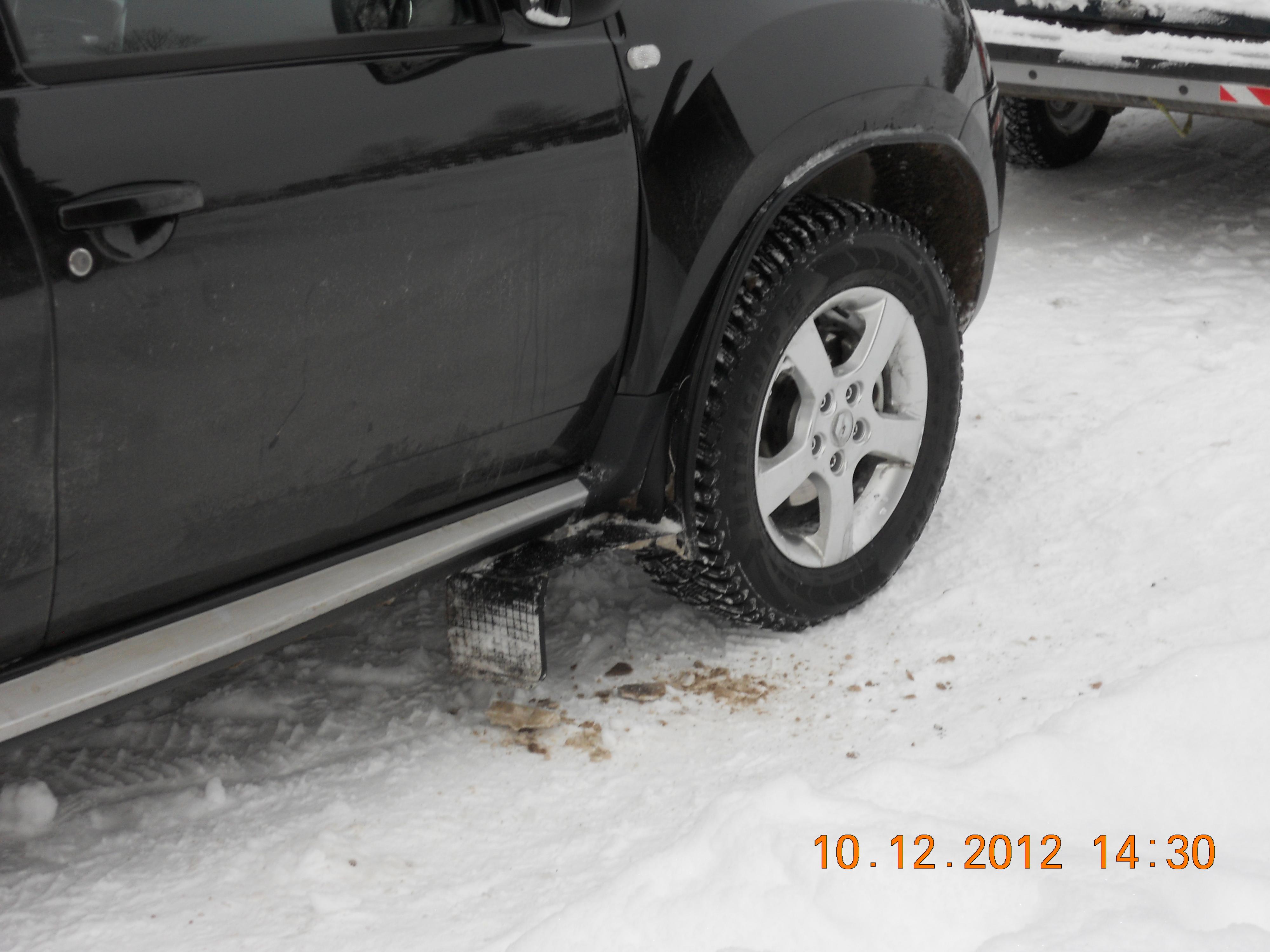

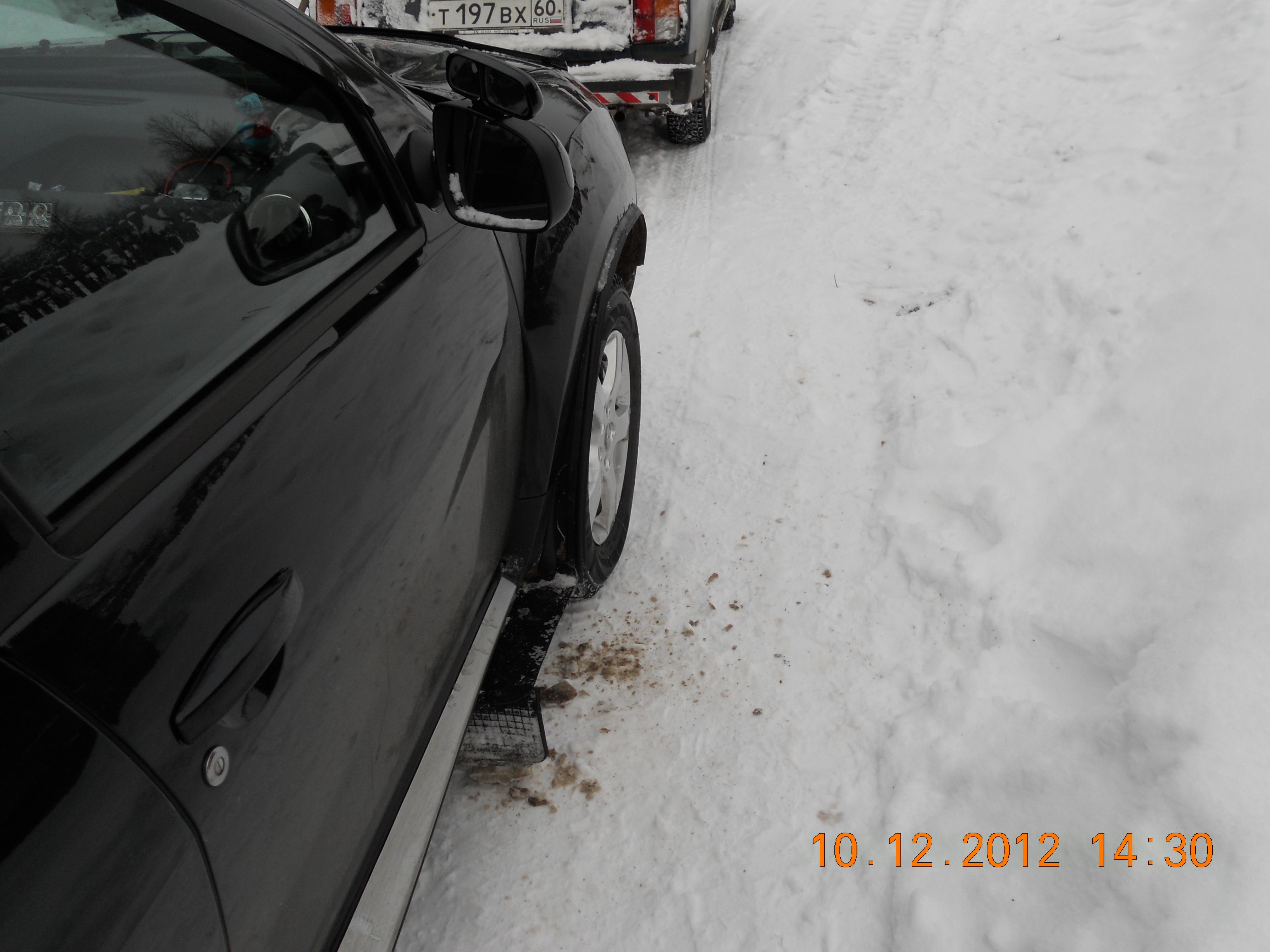

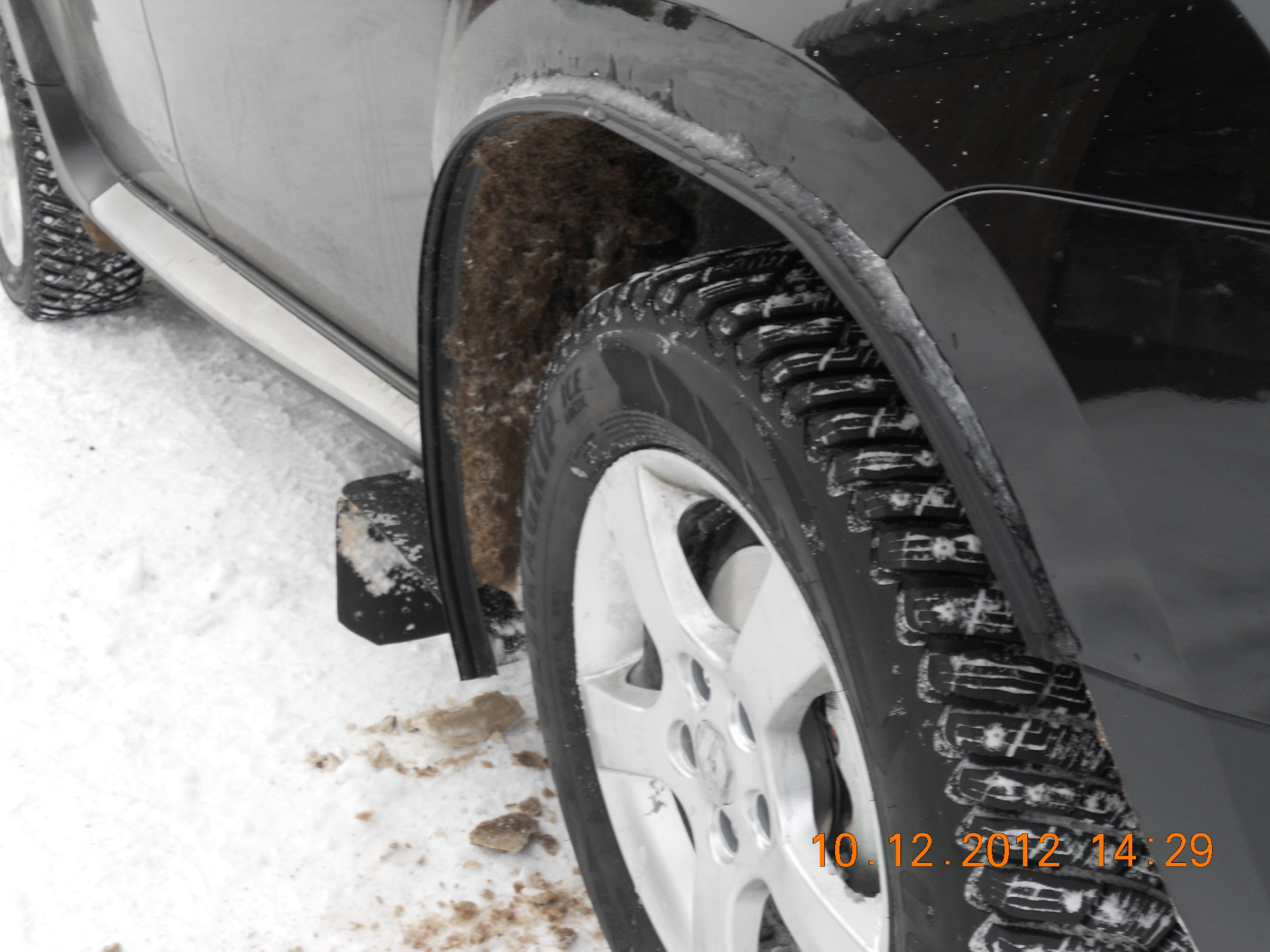

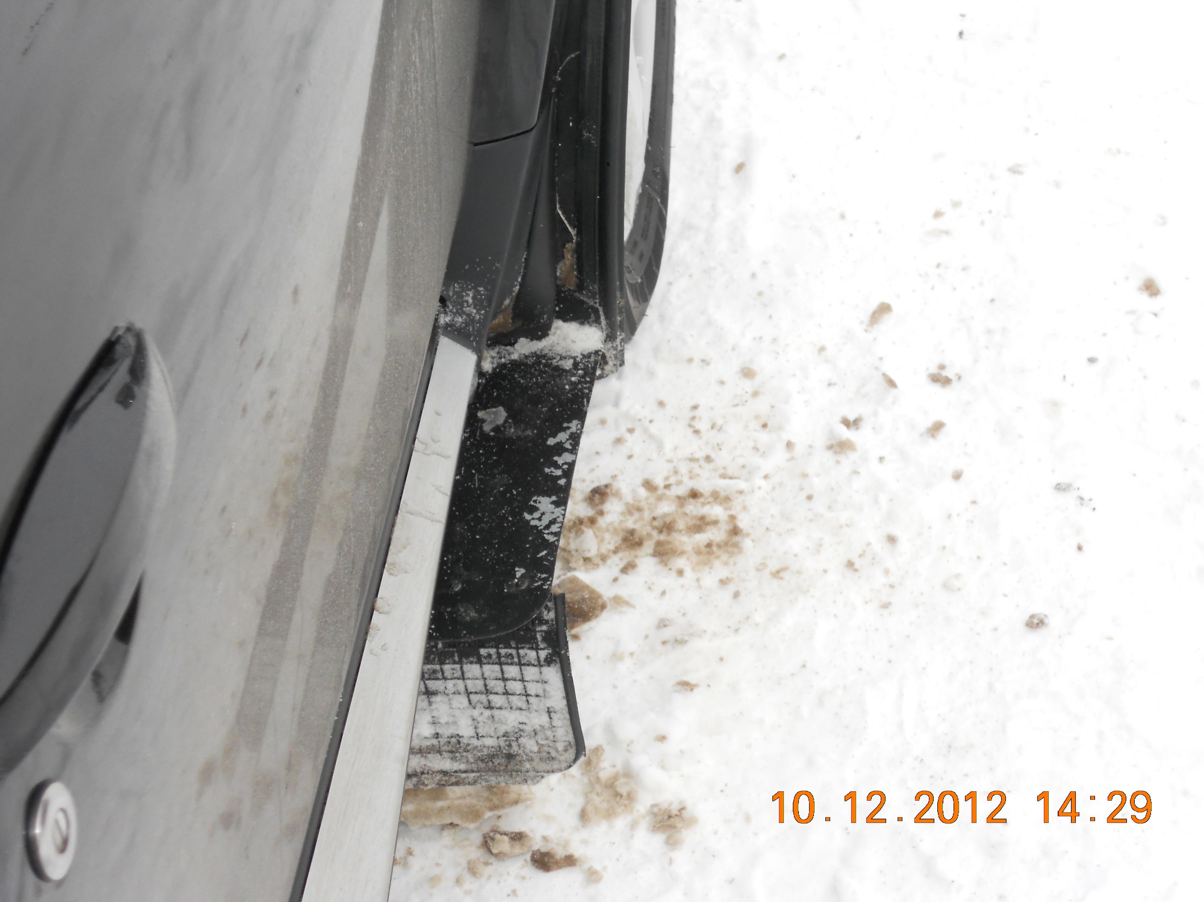

Ну вот, держите! Сделано на "скорую руку".
Карт, я думаю основную мысль Вы поймете, и, может быть, что- нибудь придумаете- чтобы к функционалу эстетики прибавить. В принципе, имеются эскизы, но нет времени и погода не летная.
P.S. Уважаемые форумчане! Камнями можете не бросаться- мне по барабану как смотрится- это временный вариант, главное этот колхоз испытан и работает. А доводить до ума можем вместе.

СержАнт_78, - спасибо, очень интересно. По Вашему мнению что из этого комплекса можно "укоротить"? Я смотрю тут арка должна выступать неслабо и брызговики нужны - все работает в комплексе? И как по Вашему мнению насколько можно сократить расстояние от колеса до брызговика без потери функционала?

Понятно что работает,но это шляпа полная,даже на тракторе не будет смотреться(не в обиду)лучше колеса меньшей ширины поставить! В том то и дело,о чем я выше писал,что нужен пластиковый расширитель-брызговик и будет эфект как у вас!
Ну колеса меньшей ширины (вылет больше 50) навряд ли встанут- суппорт не даст, ну максимум 1- 2 мм. Пластиковый брызговик не спасет, т.к. если будет выступать ниже штатного- сломается в один момент. Расширитель пластиковый тоже не айс- трескается. Нужен либо очень эластичный пластик, либо резиновый- поэтому и одел уплотнительную резинку. Брызговик большей длины спасет, если авто едет по идеально ровной дороге, но когда работают АМО на отбой, то колесо уходит вниз и поэтому грязь и пескоструй летят из- под брызговика. Вот поэтому нужно устанавливать брызговик дальше от колеса, чтобы не давал лететь грязи назад. Площадка нужна, чтобы срань не летела вверх из-под брызговика. А арку расширяем для того, чтобы колесо не забрызгивало зеркала и стекла.

Карт, да, здесь все работает в комплексе (выше ответил для volkov35w ). На этой неделе (если будет время) постараюсь сделать все нужные замеры ( реальные хода подвески для сокращения расстояния от колеса до брызговика,которое можно так же варьироваться длиной и качеством этого брызговика, минимально допустимое уширение арки для предотвращения забрызгивания зеркал, стекол, ну и размер площадки (которая у меня из жести) для предотвращения забрызгивания дверей и задней арки). После этих замеров и расчетов можно уже будет говорить о функциональных размерах. Еще раз повторю, что я делал "на скорую руку и на глаз" Эскизы приблизительные имеются (позже предложу мои варианты), а может быть Вы придумаете согласно расчетов что-то более симпотное.

Лично себе , ставить это чудо не буду,лучше в слегка грязной.
Извините
А Вас никто и не заставляет, я просто предлагаю варианты поиска решения проблемы с пескоструем и грязью, а позже сделаю так, чтобы и смотрелось прилично (может Карт что-то придумают). Вы думаете спарки не чудо? Но если бы от них действительно была бы польза, то приколхозил бы их, но увы. А мое "чудо" функцианирует и буду модернизировать, но из- за таких эстетов и критиков типа Вас уже не хочется делиться ни какими мыслями. Будем стараться для себя любимого ну или через л/с.
P.S. Раньше через 10- 15 км нужно было уже мыть авто, а сейчас после пробега 600 км все чисто. Вот так!

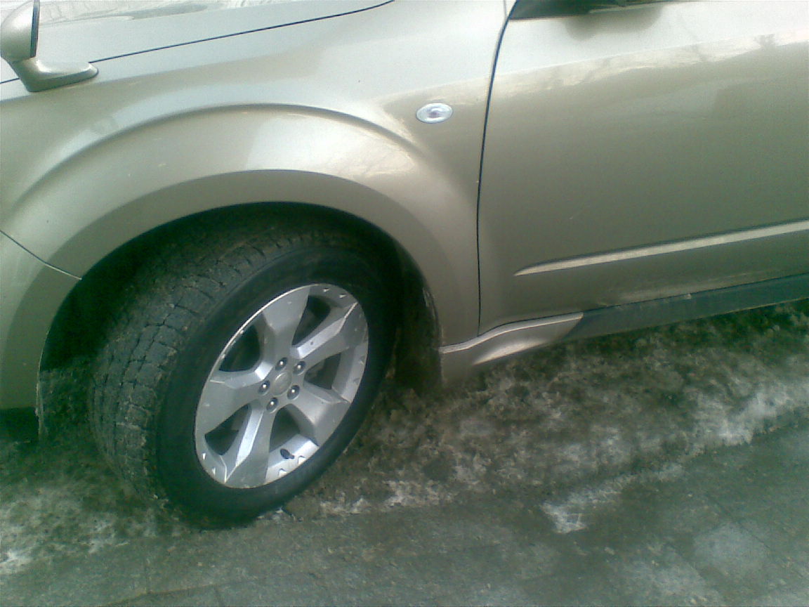

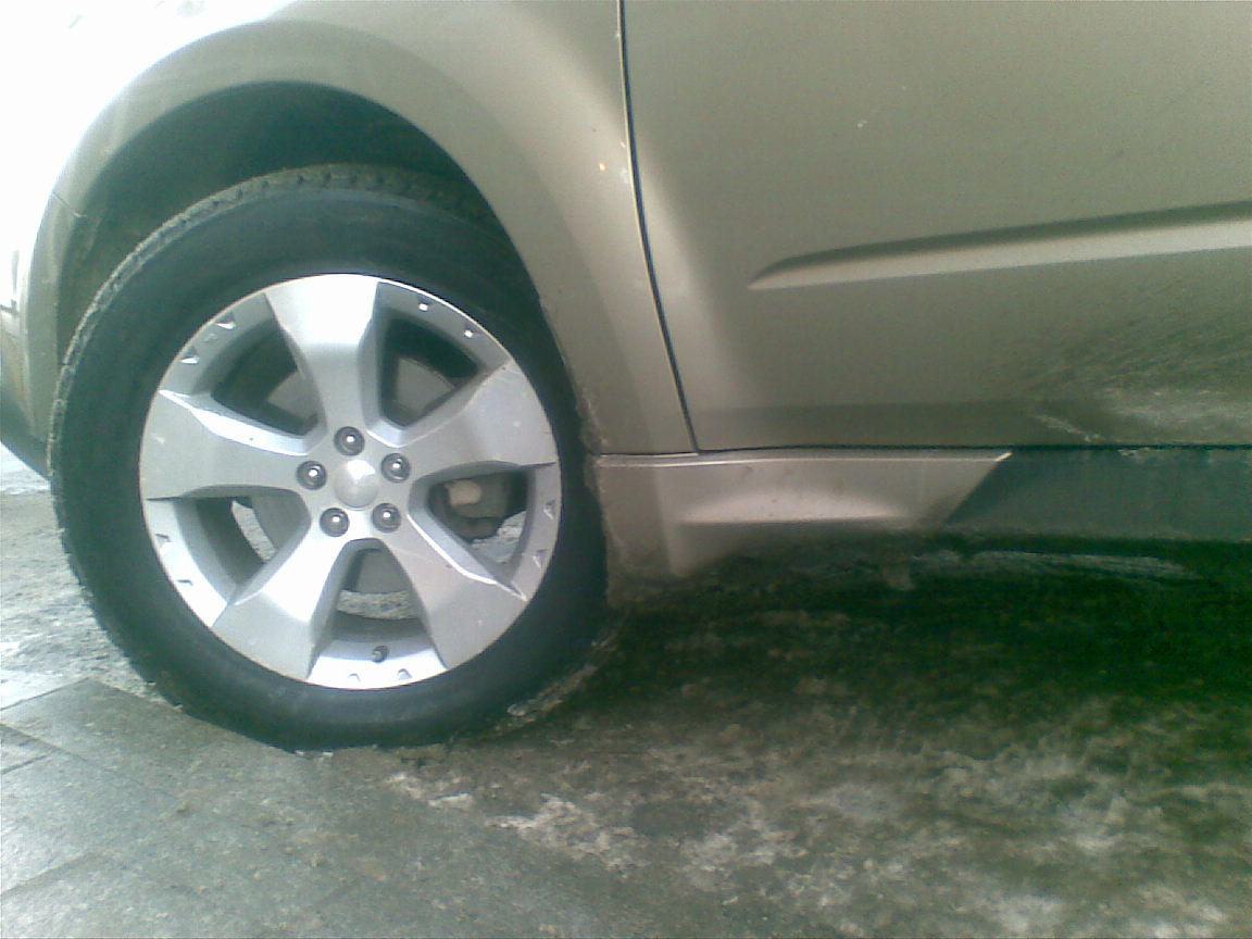

Присмотрелся к борту "проклятого японского" кроссовера. Понравилось отсутствие брызговиков как детали - и при вполне приличном состоянии борта:
Вложение 20553
(конечно, эффект существенно скромнее, чем у СержАнт_78 [ http://www.dusterclubs.ru/vb/showpos...&postcount=895 ] - но тоже более приемлемо, чем "заводское состояние" Дастера)
По-моему, вполне удачное решение - если будущее изделие от Карт163 примерно повторит своим внешним контуром то, что сделано японцами - эффект будет близок к оптимальному.
Вложение 20554 Вложение 20555
Обратил внимание на "перепонку" в прогибе детали, заходящей на порог - по-моему, неплохая задумка, у нас как раз в этой зоне "окно для грязи", через которое она и забирается на переднюю дверь.
Если на это пристроить (уже не очень и большой) брызговичок - сократится количество "сталактитов" и на средней части порога.
(обратите внимание - на задней арке тоже есть характерные "отложения" )

esa, - и я склоняюсь к тому же выводу, вопрос в том что арка будет заканчиваться на "вставке" заводского порога, хотелось бы "обрезать" ее раньше (для чего и спрашивал насколько можно уменьшить расстояние от колеса до брызговика на работающем варианте) - вот поэтому и решать нужно уже в процессе изготовления. А на данный момент на мой взгляд, это единственное решение если смотреть в сторону функционала.
