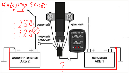

Здравствуйте.
Хочу поставить себе инвертор Neoline на 500 Вт и использовать его преимущественно на стоянках. Соответственно, не хочется сажать основной аккумулятор. Хочу поставить второй.
Ставить хочу в нишу левую в багажнике, соответственно туда легко помещается АКБ для ИБП (например, такой уже имеется лишний в наличии) либо АКБ для мотоцикла на 15-20 Ач (например, такой). На первое время хочу обойтись аккумулятором от ИБП и если не будет хватать, то возьму аналогичный большей ёмкости, так как они герметичы и компактны.
От него уже буду запитывать инвертор. Развязку хочу сделать через устройство УРА-400, которое подключает второй аккум к сети при напряжении в сети 14 В (настраиваемое, то есть подключение второй АКБ на зарядку будет автоматическое, при включении генератора и низкой нагрузке).
Есть соответственно, ряд вопросов. Буду благодарен за любую помощь.
1. Батарею ИБП нельзя заряжать током выше 2,1 А по паспорту. Соответственно, в сеть планирую поставить лампу на 12 В мощностью 25 Вт, чтобы ток заряда не превышал 2 А. Такая вот схема получается (исходный вариант для включения УРА 400 и мой):
Правильно ли так ограничивать ток и правильно ли подобраны характеристики лампы, при учёте, что инвертор не даст посадить аккумулятор ниже 10В.
2. Ура 400 размещу под капотом. А доп. аккум. в багажнике. Какой толщины провод нужно вести через машину до второго аккумулятора? И как быть с землёй второго аккумулятора? Соединить его с землёй первого или просто прикрутить к корпусу прямо в багажнике?

Не надо НИЧЕГО мудрить. Достаточно подключить этот АКБ к бортовой сети от гнезда прикуривателя просто через диод с падением напряжения около 0,3 вольт и макс током не менее 5А (например Шоттки).
Это нормальный режим для этого АКК. Он прописан на самом корпусе сбоку и в таком режиме АКК годами работает в бесперебойнике. Никакого перезаряда не будет, по мере заряда ток уменьшается. Подключение через лампочку 50ВТ 12В .При разнице напряжений 1-2 вольта ток будет не более 2А (25Вт маловато )

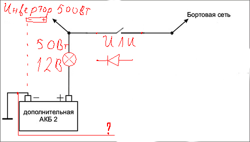

Думаю, что остановлюсь на варианте с подключением к бортовой сети, т.к. инвертор и АКБ уже имеются, поэтому чего им зря пропадать. 400 Ура ещё не покупал, но для моих задач, можно и без него обойтись. Диод нужен, чтобы вторая АКБ не отдавала заряд в сеть при выключенном зажигании. Может тогда, просто тумблер поставить:
А если диод, то какой именно ставить. Такой подойдёт?

Хочу заметить, для тех кто захочет воспользоваться схемой с диодом, что полностью разряженный акб 2 продолжит разряжаеть основной аккумулятор при заглушенном двигателе(и лампа по последней схеме тоже)

Значит нужен тумблер однозначно. Либо цепляться к бортовой сети после реле зажигания.
