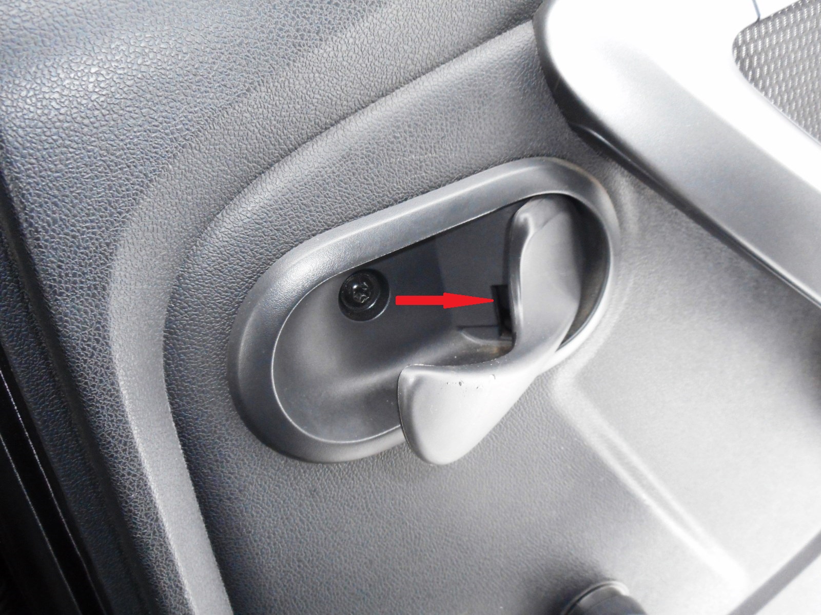

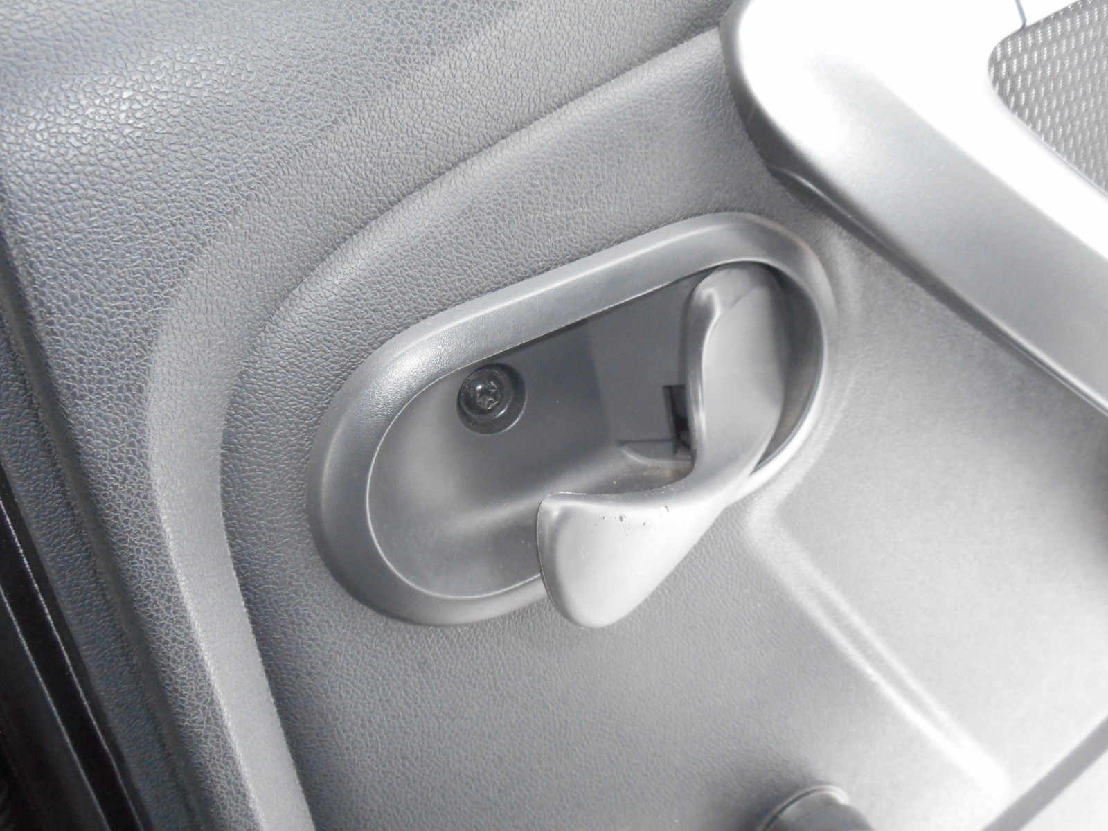

При открывании задней боковой двери, перестала возвращаться на своё место внутренняя ручка дверей. Брызнул в петлю ручки вэдэшкой, и ручка встала на место.
Смазывать здесь.

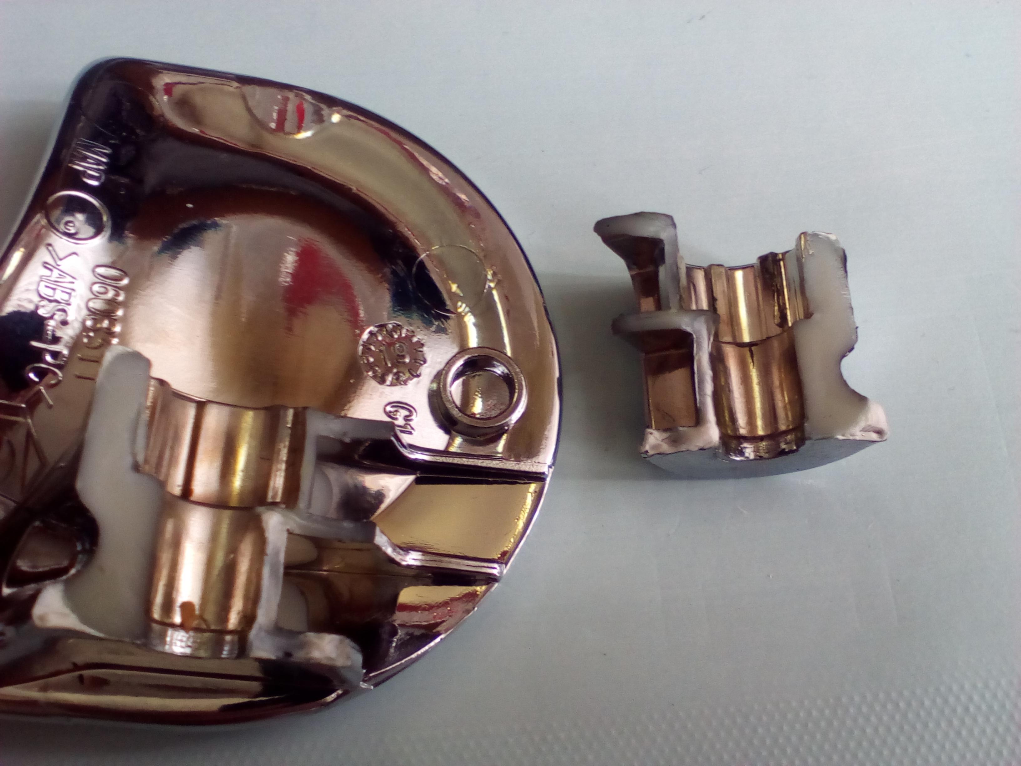

У меня тоже сломалась на водительской двери. Благо сам дилер сломал, когда исправлял другие косяки на машине. Поменяют по гарантии. Сказали , что если бы я сам сломал- гарантия не действует типа механическое повреждение. Странный подход к гарантии.
Посмотрел на излом, она давно уже треснула, держалась на честном слове. Честно говоря с "жигулей" со мной такого не было...

Так же на изломе видно, что давно треснута была...
