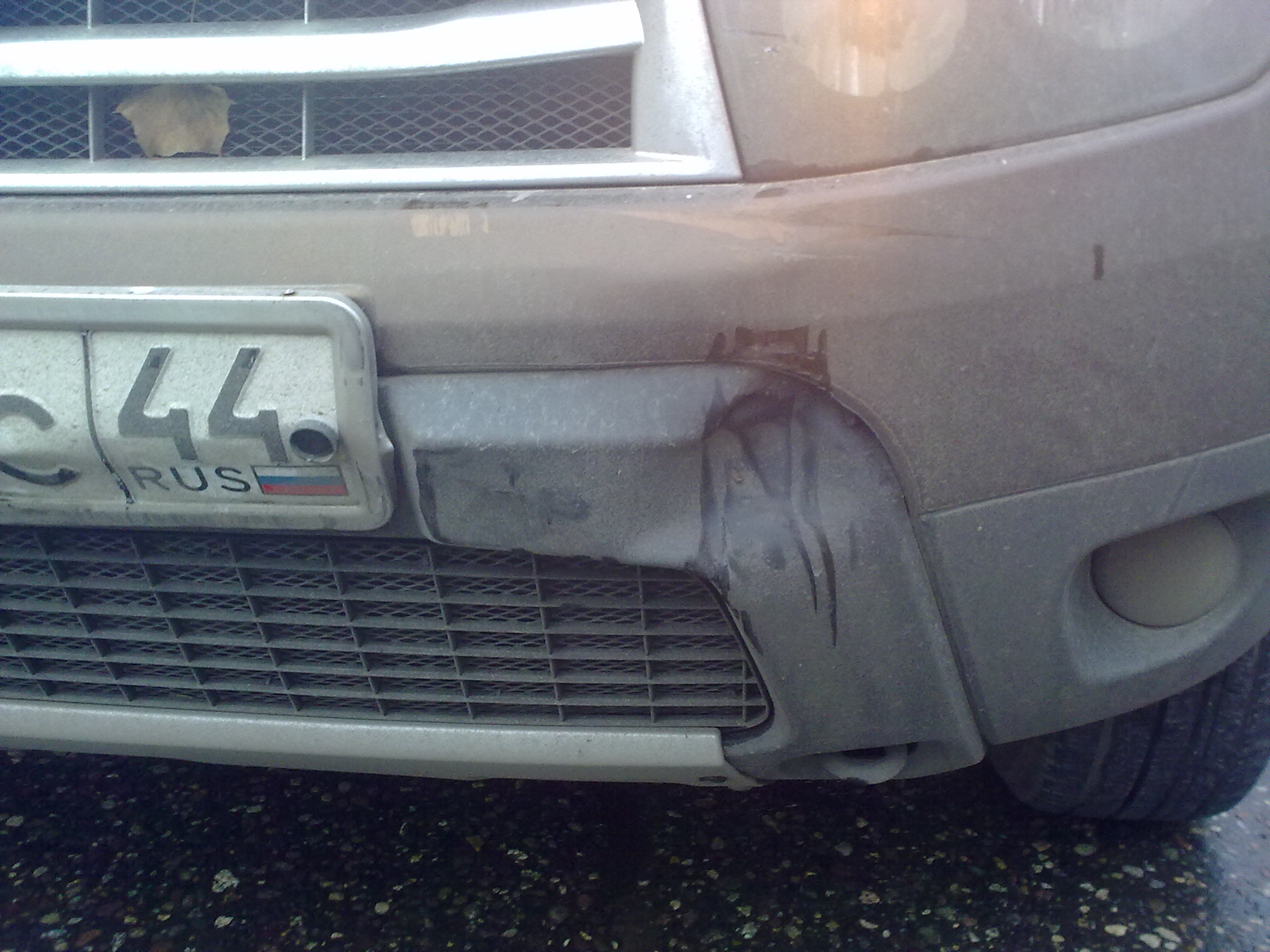

Здравствуйте.
Кто может сталкивался, подскажите, что делать со вмятиной на переднем бампере. Фото приложено. Это можно выправить, чтобы было не очень заметно? И сколько такое стоит. Или тут замена всего бампера только?

Re: Вмятина на переднем бампере
а если снять бампер погреть феном строительным аккуратно и выдавить...а можно и без съема бампера-есть технологии оттягивания снаружи- типа dent out...мне кажется можно сделать....
правильно феном все получится, только не переусердствуйте. еще такую машину не имею, по этому могу предположить, что надо заехать на яму, или поддомкратить авто, одной рукой прогревать с наружи (лучше что бы это делал напарник) а другой выдавить из нутри. а вообще эта накладка не снимается, что бы сделать все подальше от крашенной поверхности?
Сообщение от Davudovich
Это не накладка, бампер цельный.
и снимается он за 10 минут
Я бы вообще не заморачивался. Греть и кулаком изнутри. А если есть каска то о чем дума?
В нормальном сервисе за 20 минут все сделают.. если красить не надо будет..
Спасибо всем за советы!
КАСКО увы нет  дороговато это.
Местные спецы на вскидку сказали, что тысяч за 8 сделают - но это правка не только на черном, но и на крашеной части + подкраска. На фото не видно, но там тоже маленькая вмятинка. Хотя она не видна даже и не на фото, так что можно так оставить.
Новый бампер в районе 11000 если оригинальный + 1500 замена у ОД.
Буду думать насчет варианта с прогревом - может самостоятельно все получится.
может есть инструкции или видео по снятию переднего бампера? А то у ОД это стоит 1500 руб. Если все действительно так просто, так зачем переплачивать. Но даже если все просто - незная соваться не хочется...
Так-то бампер грязный, не видно - но вроде крашеная часть без повреждений.. по бамперу наберите в ютубе "Как снять бампер с Дастера" - ссылка есть.. Да и спецы ваши что-то дороговато хотят.. Мне зимой полбампера плавили (трещина была наполовину бампера и уходила под накладку - влетел на покатушках в сугроб), и с покраской черного вышло в 6,5тыр.. Так что я на вашем месте бы все равно заехал бы сначала к спецам, чтобы оценили объем работ..
Сообщение от Xao
http://www.dusterclubs.ru/vb/attachm...3&d=1339672384
Снимайте самостоятельно, грейте строительным феном, выправляйте... Всё получится.
У меня однажды на бездорожье толстая ветка встала враспор между землей и бампером, выдавила ПТФ, помяла бампер. Всё восстановил, вмятину выправлял феном. Следов практически не осталось.
однозначно 8к деревом не стоит эта вмятина, у меня у тварища на Антаре подобная хрень была, приехали в первый сервис (Туля Мясново), вышел чел, глянул, погрел феном, достал кочережку, засунул под бампер, выпрямил, а потом еще водой теплой полил, бампер принял норм вид, а потом, через пару дне совсем выправился, я думаю ваш пластик врядли чемто от опелевского отличается. Денек взял около 1тыс
На моём была вмятина ниже туманки. Выдавил, не нагревая, через отверстие буксирной проушины железякой, типа кочерги гнутой. Минут за 5 управился.
да я видел как спецы за 10-15мин кочережками металл правят, так что не скажешь что и вмятина была
Ну и как? Не выправилась вмятина? Такая, вполне вероятно, сама выправиться за несколько дней.
Всем привет. Уже несколько лет занимаюсь ремонтом пластмассовых бамперов, по поводу таких вмятин - идеальный вариант снять бампер и аккуратно погреть феном и затем выправить, только аккуратно не перегревайте иначе можно сжечь краску. или если нет фена то можно просто закипятить чайник и пролить это место горячей водой а затем выдавить.
