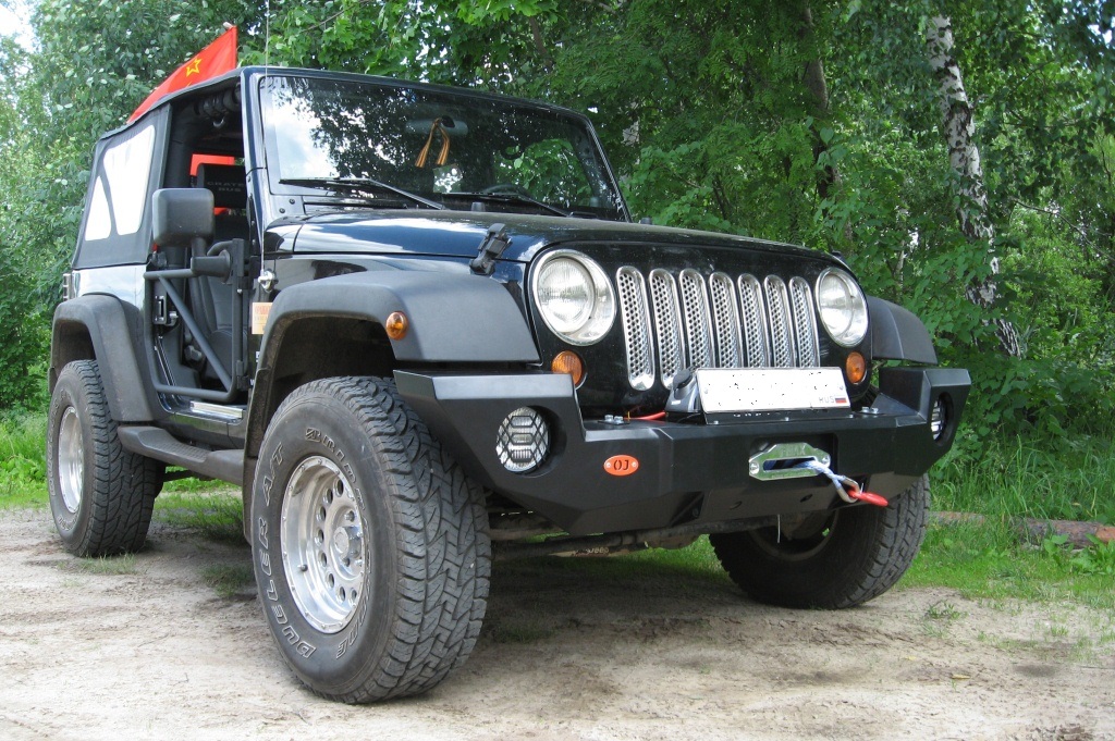

Подтверждаю готовность вернуться к проекту. Здесь обсудим конструкцию, рассчитаю, но если как на фото (труба может быть съёмной, что касается "кенгурятников", то такого понятия в законе вообще нет), то для первых десяти-пятнадцати, внёсших предоплату за разработку, цена сертифицированного силового бампера, который можно легально эксплуатировать, будет около 12 тыс.
Я примерно за такой вариант без "трубы", или с менее высоким выступом этой трубы.
Цель в первую очередь полностью снять штатный бампер, все его потом смогут продать и отбить часть стоимости нового бампера.

можно улучшить, поднять напротив колёс, угол въезда увеличится (см.фотку)
Сообщение от aGt Посмотреть сообщение
сколько примерно весить будет?
Сложно сказать, без лебёдки думаю около 20 кило. Тот, что на фотке, около 30 кг, но он под лебёдку мощную до 5т, на Дастер можно полегче делать под 3т лебёдку.

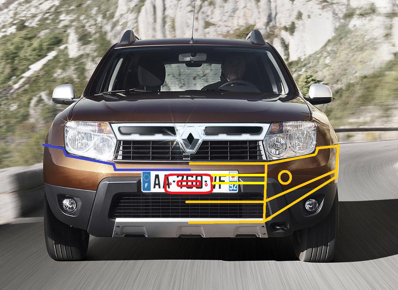

А почему нет? (не совсем понял до конца что имеется ввиду, но примерная суть понятна)
Дойдёт дело до ТЗ, будем совместно определяться.
На картинке, кстати, можно глянуть резервы улучшения геометрии.
